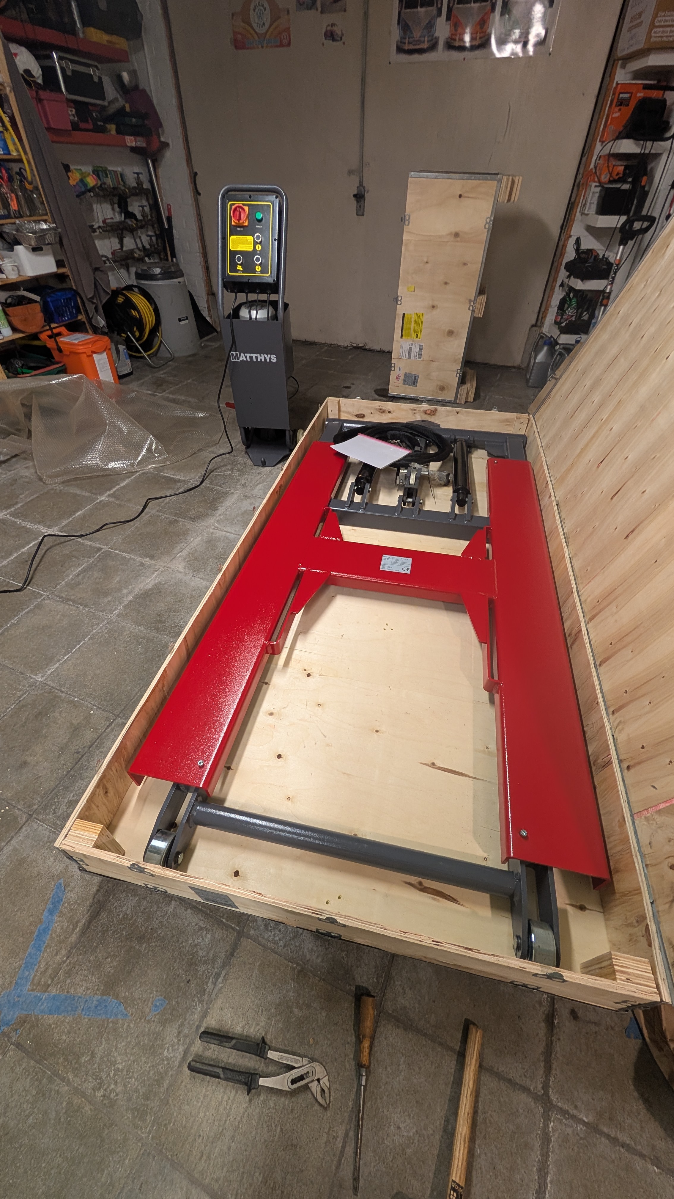

Ça supporte 2,7t qu'ils disent ...
J'ai pris aussi des rampes latérales qui permettent, si la voiture est un peu basse, de passer au-dessus du pont.

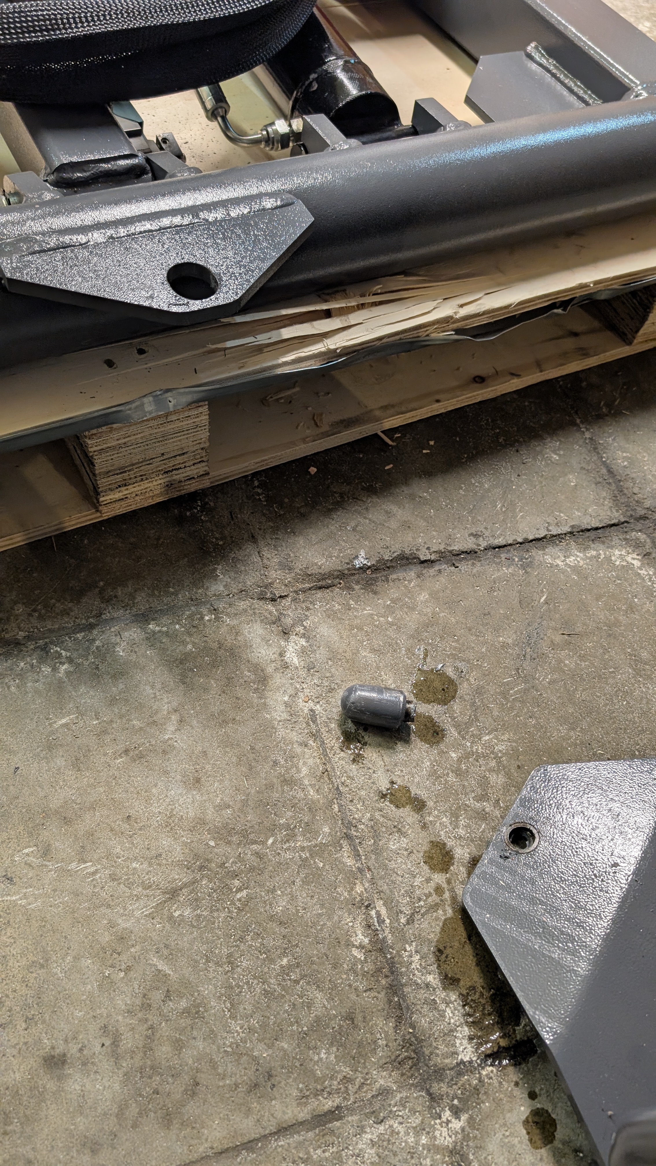

A la livraison j'ai mieux compris pourquoi ils annonçaient un poids de + de 500 kg

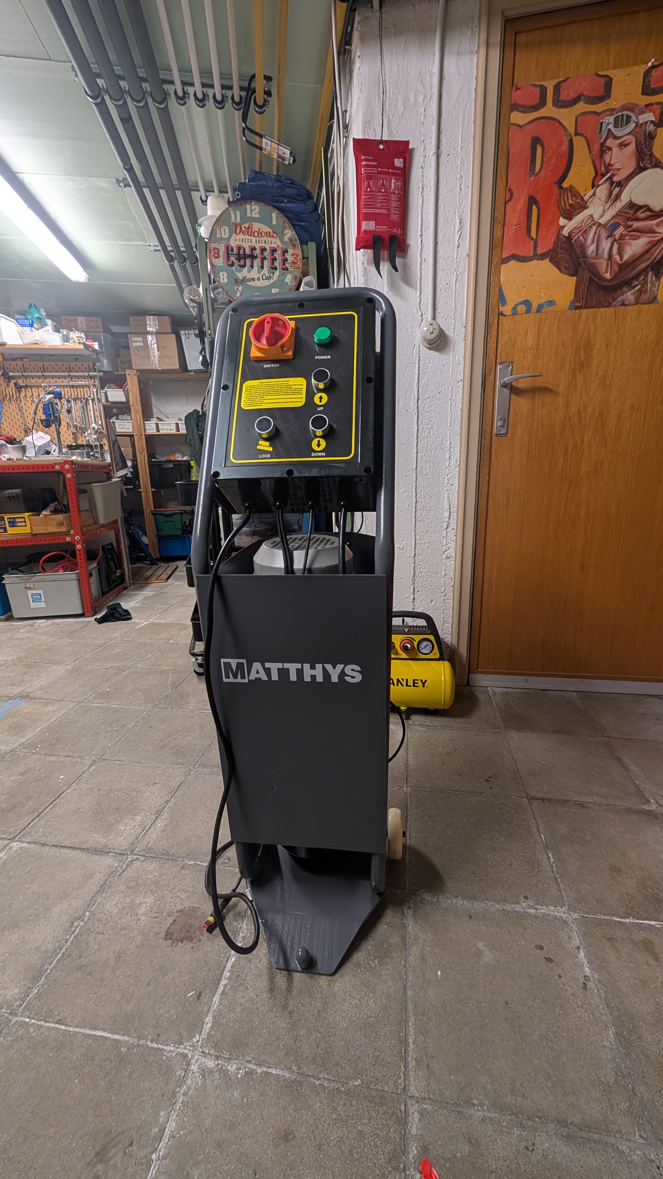

Alors ce soir, premiers essais du pont après avoir bien lu le manuel qui tiendrait sur un timbre poste.
La mise en huile est fastidieuse parce que l'orifice de remplissage est mal placé.
ils ont eu aussi la bonne idée de mettre les 2 connecteurs des câbles électriques dans le même emballage plastique que la durite d'huile, bravo, tout est bien gras.
Switch on
_ bouton "monter" ... ça monte sans faire trop de bruit, à une bonne vitesse, à vide bien sûr pour les tests.
_ bouton verrouillage, le pont descend par gravité et se verrouille ... parfait !
_ pour "descendre", d'abord appuyer un peu sur "monter" afin de libérer la pression du verrouillage, et ensuite appuyer sur "descendre" et là ... bardaff l'embardée !!!
Le pont monte au lieu de descendre ... véridique
J'ai relu le manuel, j'ai essayé plusieurs fois ... on reste un peu incrédule avant d'être enfin convaincu qu'il y a ... oui ... un problème.
J'en suis là, dubitatif !!!

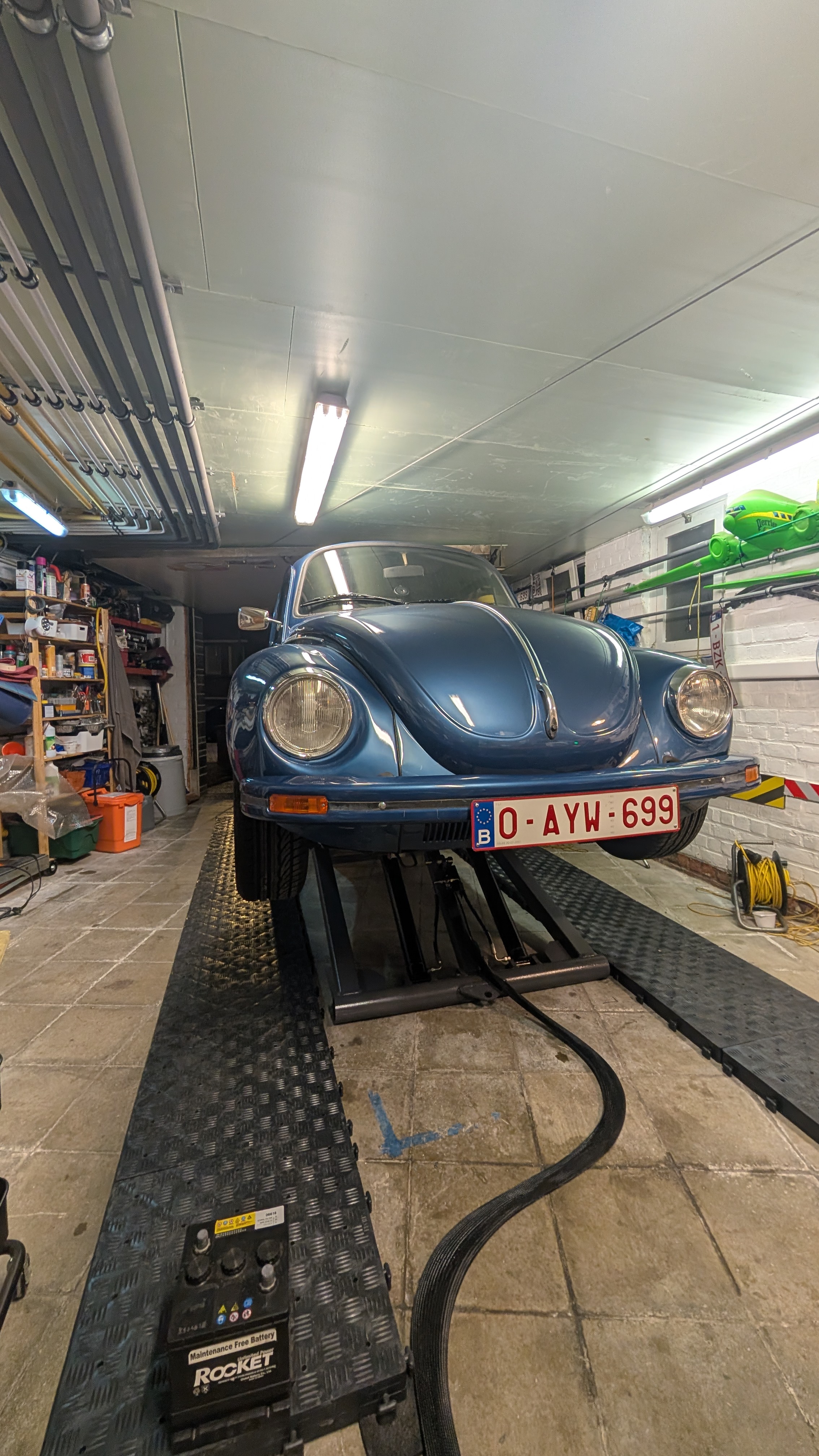

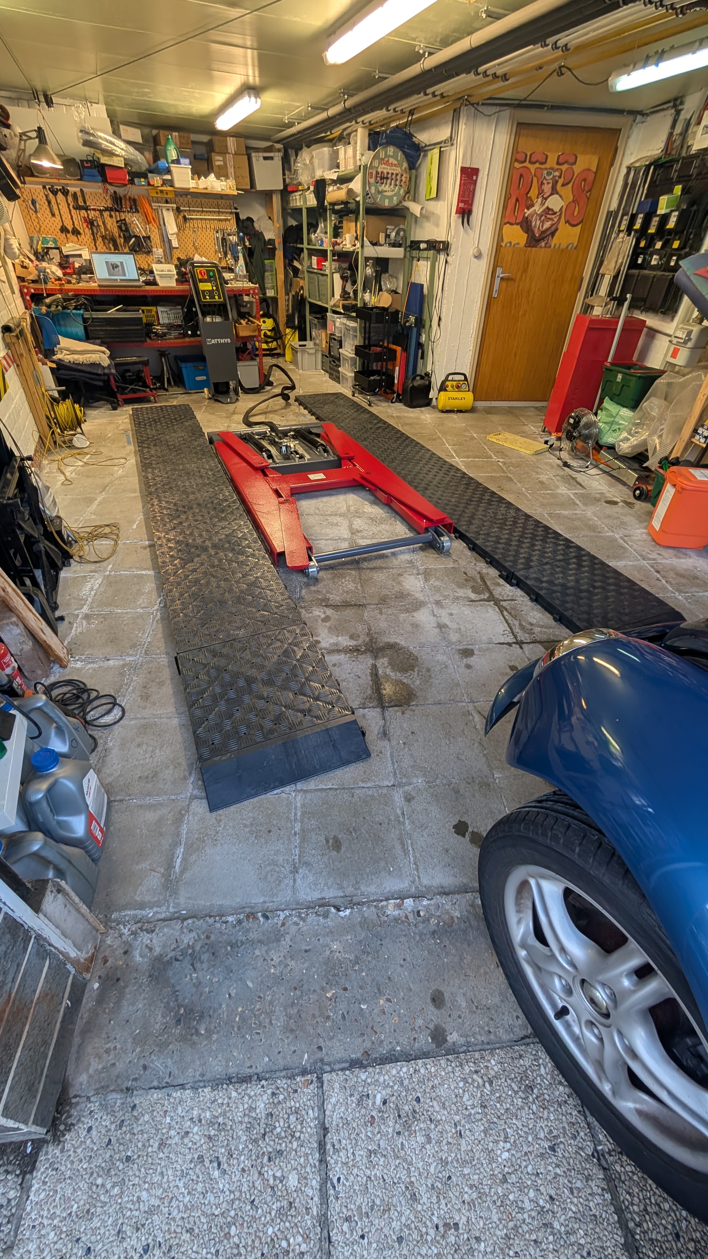

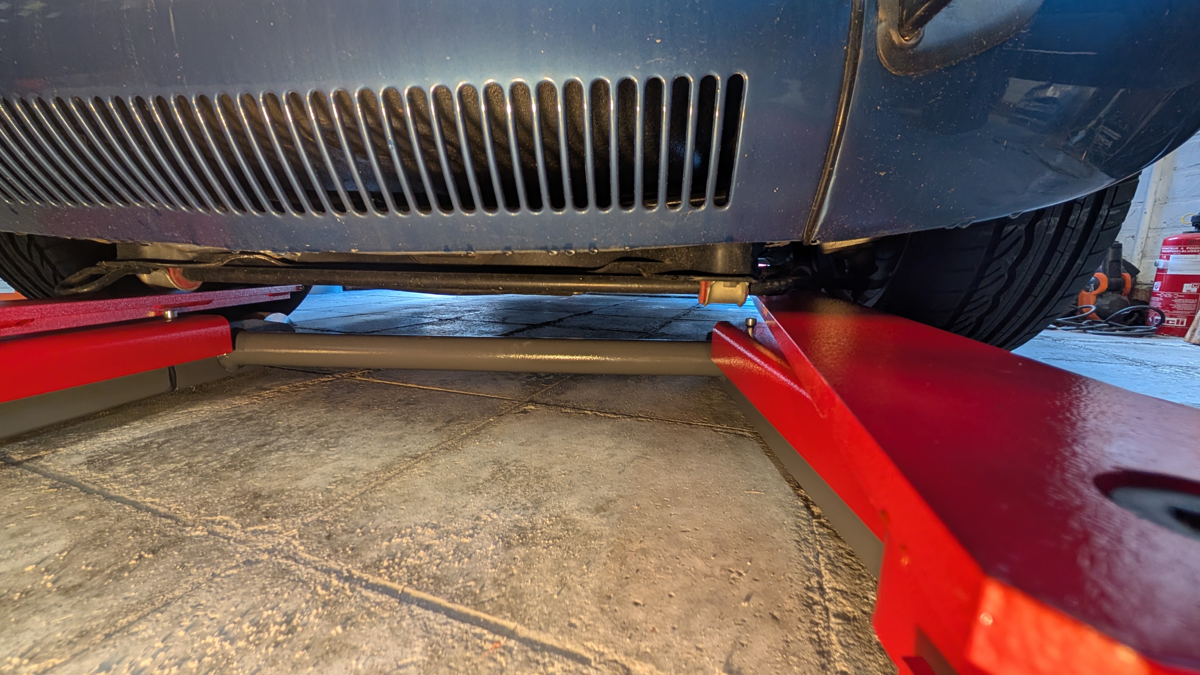

Re: La Germaine ...phase 2
Elpax, en quelque sorte.

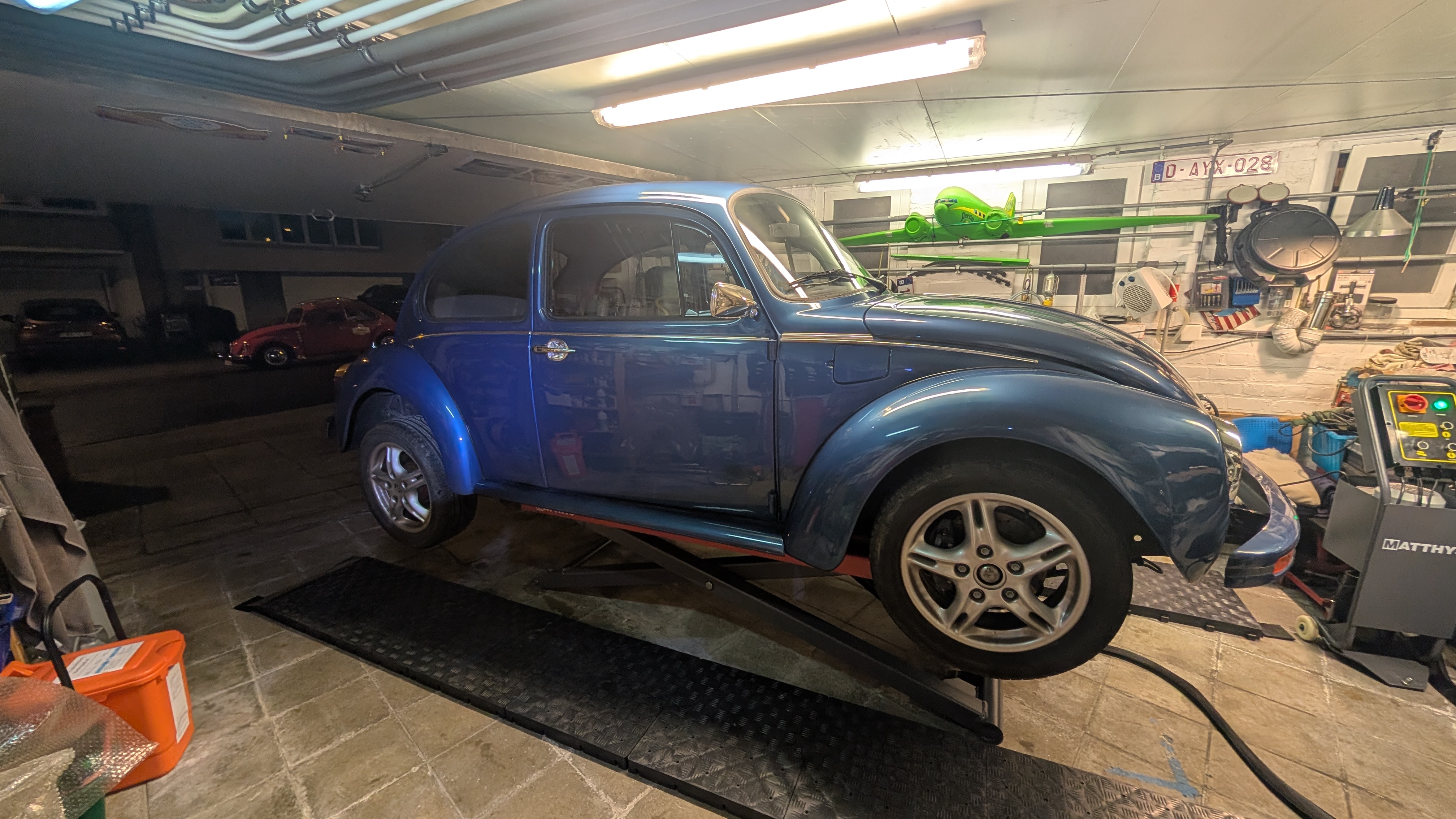

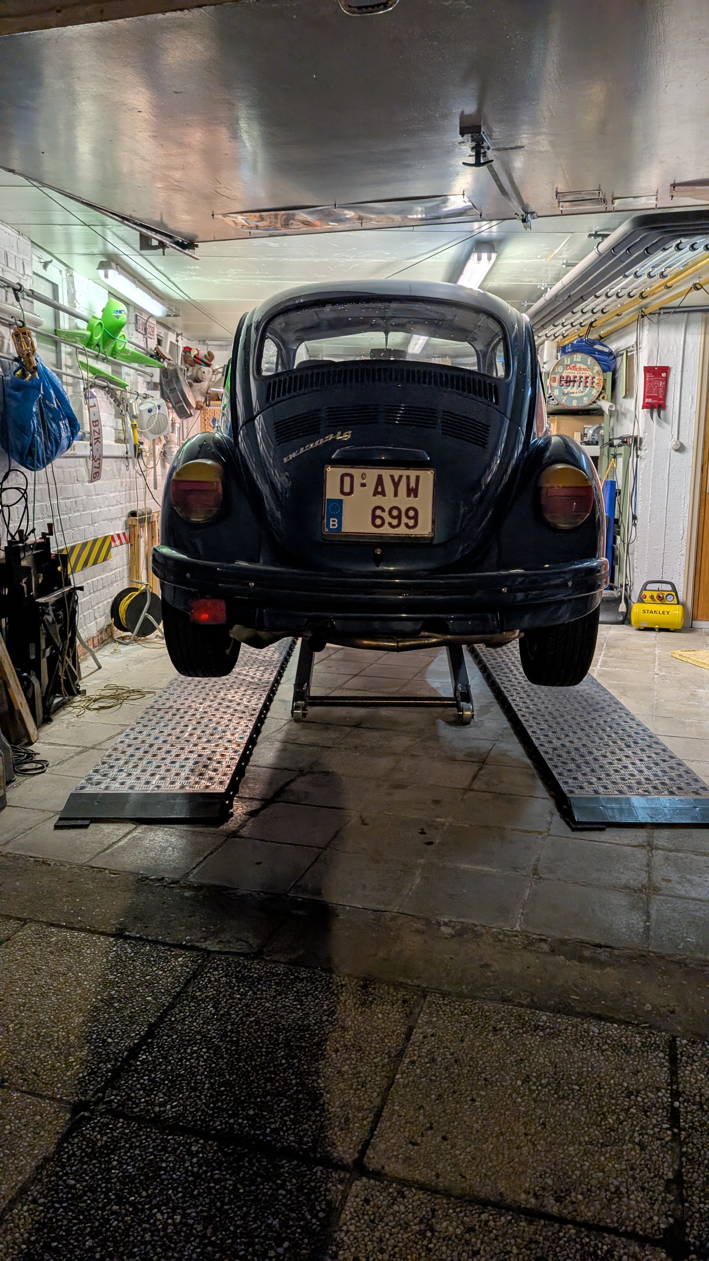

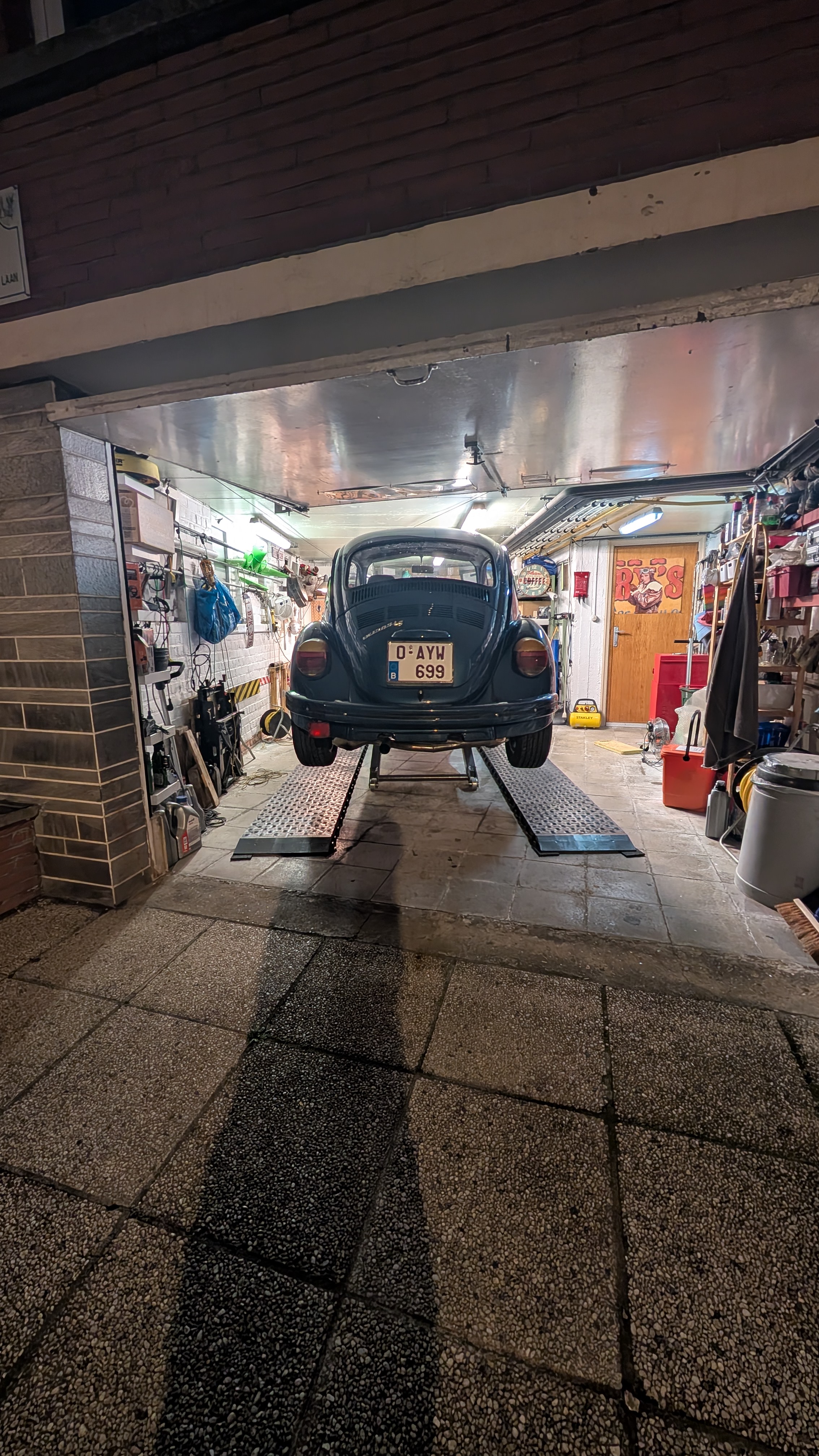

Je ne le range pas, je le descend au max et il reste là. il faut dire que c'est assez lourd à déplacer.
Je n'ai pas encore eu l'occasion de le tester avec une voiture, je devrais sans doute ajuster son emplacement suivant les tests.
Le scénario :
_ pont au sol, il fait 13,1cm de haut, si la voiture est trop basse, il y a des rampes latérales pour aider.
_ tu présentes la voiture dont les roues passent de chaque côté du pont.
_ positionnement des bras sur les points d'appui qui vont bien.
_ levage du véhicule.
"Le pont ne va pas à la voiture, la voiture va au pont"
Le scénario :
- vinde
- Messages : 479

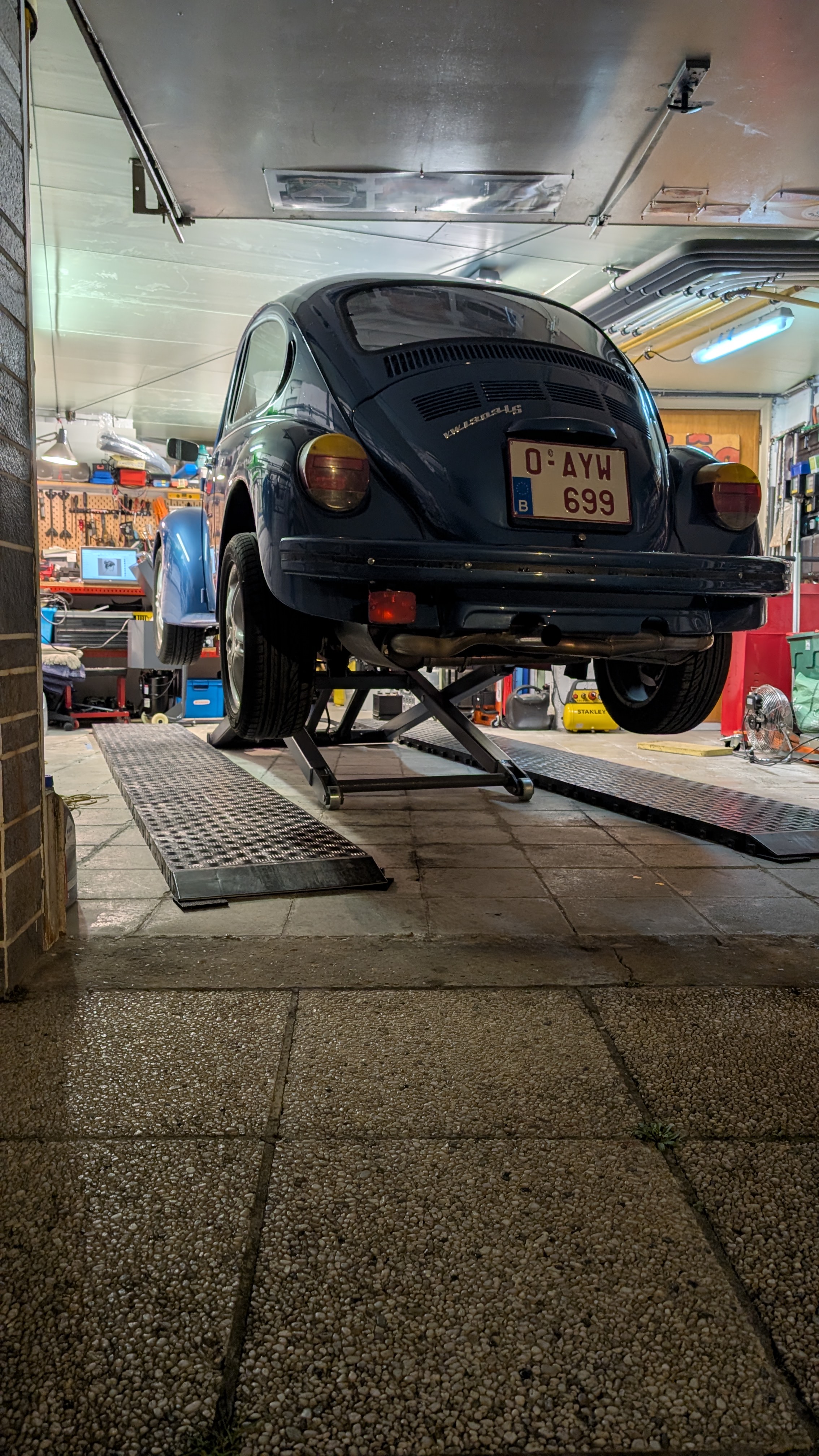

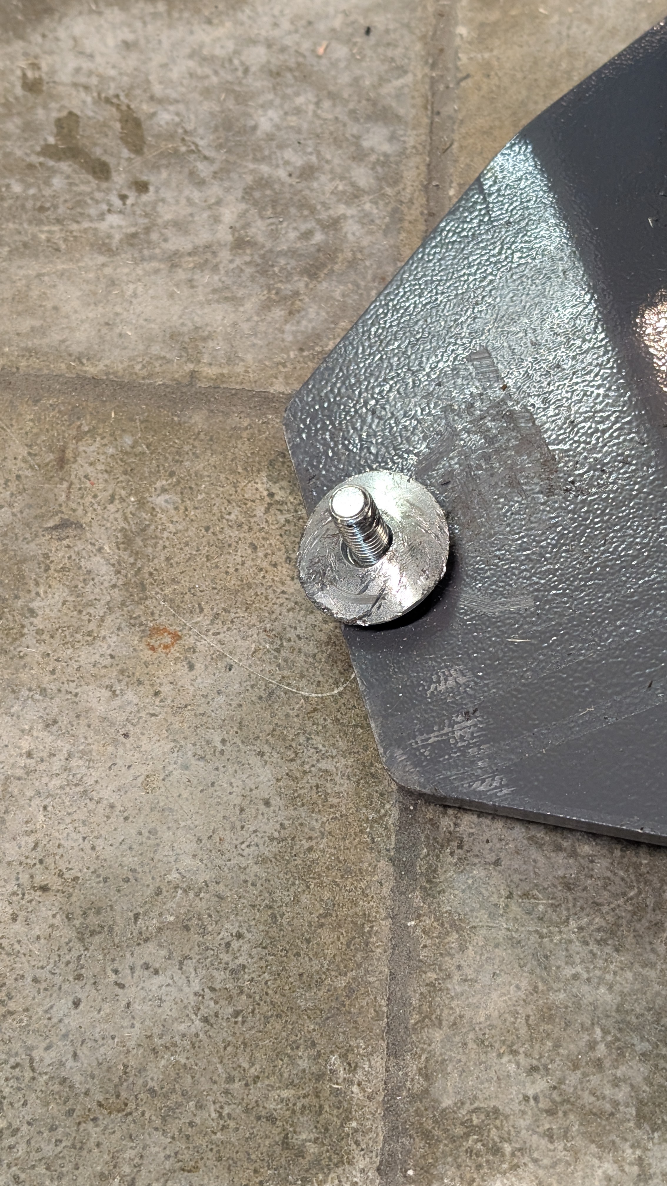

Première constatation 13.1cm c'est quand même assez haut
J'ai dû aligner les dalles pour faire les rampes latérales ... et comme ces dalles glissent sur le carrelage du garage au moment de grimper dessus ... ce fût épique
Victoire, je dis victoire parce que ce fût pénible, j'ai dû échanger beaucoup par mail et téléphone et montrer les dents avec Matthys. Le pont disfonctionnait comme si il n'avait pas été testé et réglé en usine. Réglages que j'ai dû faire avec les infos fournies par Matthys et mes observations.
