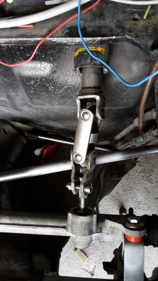

Sinon, petite modif soufflée par KVT encore : colonne de direction montée sur roulements. Après soudure et roulements neufs, ça sera top... mais pour l'instant c'est déjà pas mal!
Mois d'Aout peu productif... entre vacances cool et rentrée sur les chapeaux de roues...

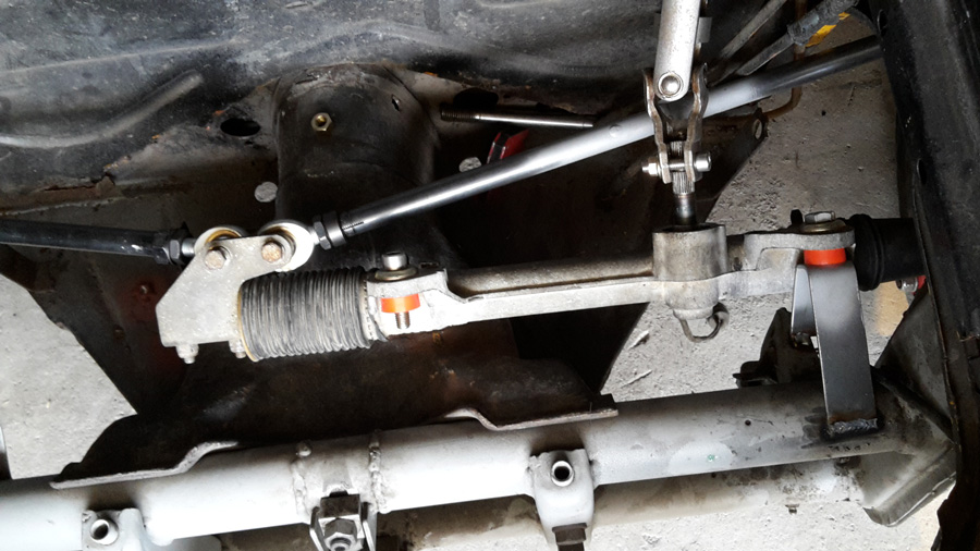

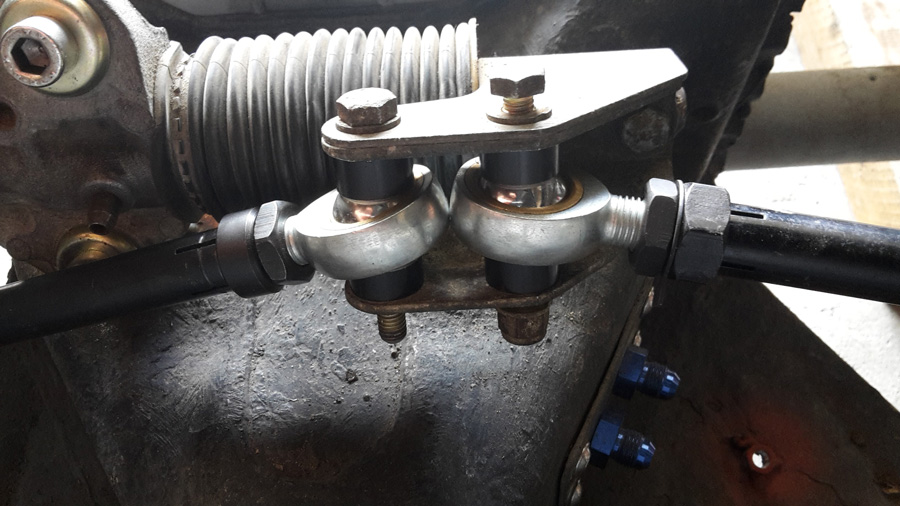

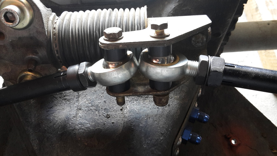

Donc la crémaillère d'AX/106/Saxo est fixée, la colonne hybride cox/106 adaptée sur roulements, le tout monté sur rotules unibal. Il restera, après le montage final, à démonter cette créma pour lui créer des butées "à l'intérieur" et optimiser le braquage.

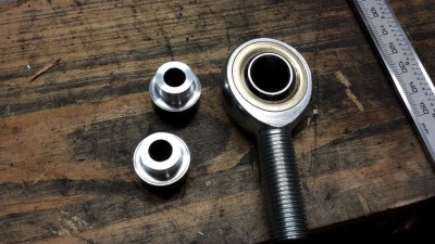

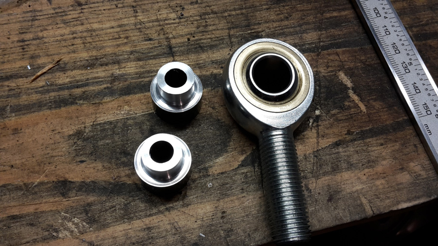

Rotule avec ses bagues tournées pour adapter le diamètre.

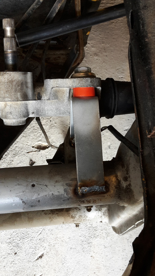

Les fixations de crémaillère sont sur petits silentblocs uréthane.
Les rotules centrales. Il va falloir meuler un poil...

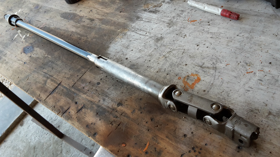

La colonne hybride 106/Cox. Le double cardan fait office de système d’écrasement, comme sur les 106 Phase2.
Le volant tourne les roues, sans aucun jeu... le top!

edit: la barre de direction ne va pas venir taper la colonne en compression? on se rend pas bien compte de l'espace entre les deux.

tu a calculer la hauteur de la crémaillère ou tu là mise comme ça t arranger , je te dit ça car sa position en hauteur influe sur le parallélisme quand la suspension travaille et pas que d un peu
Beau travail! Quel diamètre tes rotules?

garth a écrit :la barre de direction ne va pas venir taper la colonne en compression?
seb12 a écrit :tu a calculer la hauteur de la crémaillère ou tu là mise comme ça t arranger
Carton rouge là... je n'ai pas calculé. J'ai juste fait en sorte que ce soit à la même hauteur que la fixation d'origine. Mais de toute façon, ça va bouger, car la barre gauche est plus courte que celle d'origine...
Superflo a écrit :Beau travail! Quel diamètre tes rotules?
M14x1.5!
