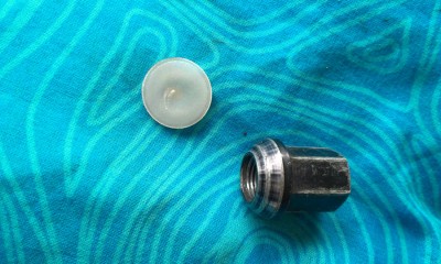

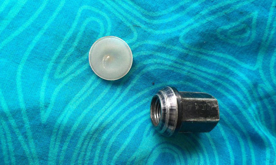

Bon, ce soir j'ai démonté la ligne d'essence pour voir pourquoi il me faisait "le coup de la panne" assez aléatoirement avec la moitié du plein.
Je pensais à une inversion des durites, et que ma pompe aspirait par le tube de retour : ce n'est pas le cas.
Après avoir tout vidé (30l quand même) j'ai inspecté le réservoir, et j'ai trouvé cette m**** qui se baladait au fond, venant de temps en temps boucher la sortie. Croyant à un manque d'essence, j'en remettait, ce qui avait pour effet de faire bouger cette saleté, plus de panne...
Enfin bref, je l'ai sorti du réservoir, panne réglée!
Lequel d'entre vous saura identifier ce que c'est?
(on se rend compte de la taille à côté d'un écrou de roue)

c'est deja arrivé un une personne que je connais, c'etait une misére pour trouver la panne, a chaud a froid au ralenti a fond, bfref la merde quoi! et c'est une capsule du genre additif pour essence...
on dirais la partie qui fait l'étanchéité à l'interieur des bouchons de bidons.
Tu l as sorti comment ?
en faite c'est ta lentille!!!!

Yes! ça devait faire un moment qu'il était là...presse-purée a écrit :et c'est une capsule du genre additif pour essence...
Harponné avec un morceau de tube, depuis le trou de la jauge.tham a écrit :Tu l as sorti comment ?
