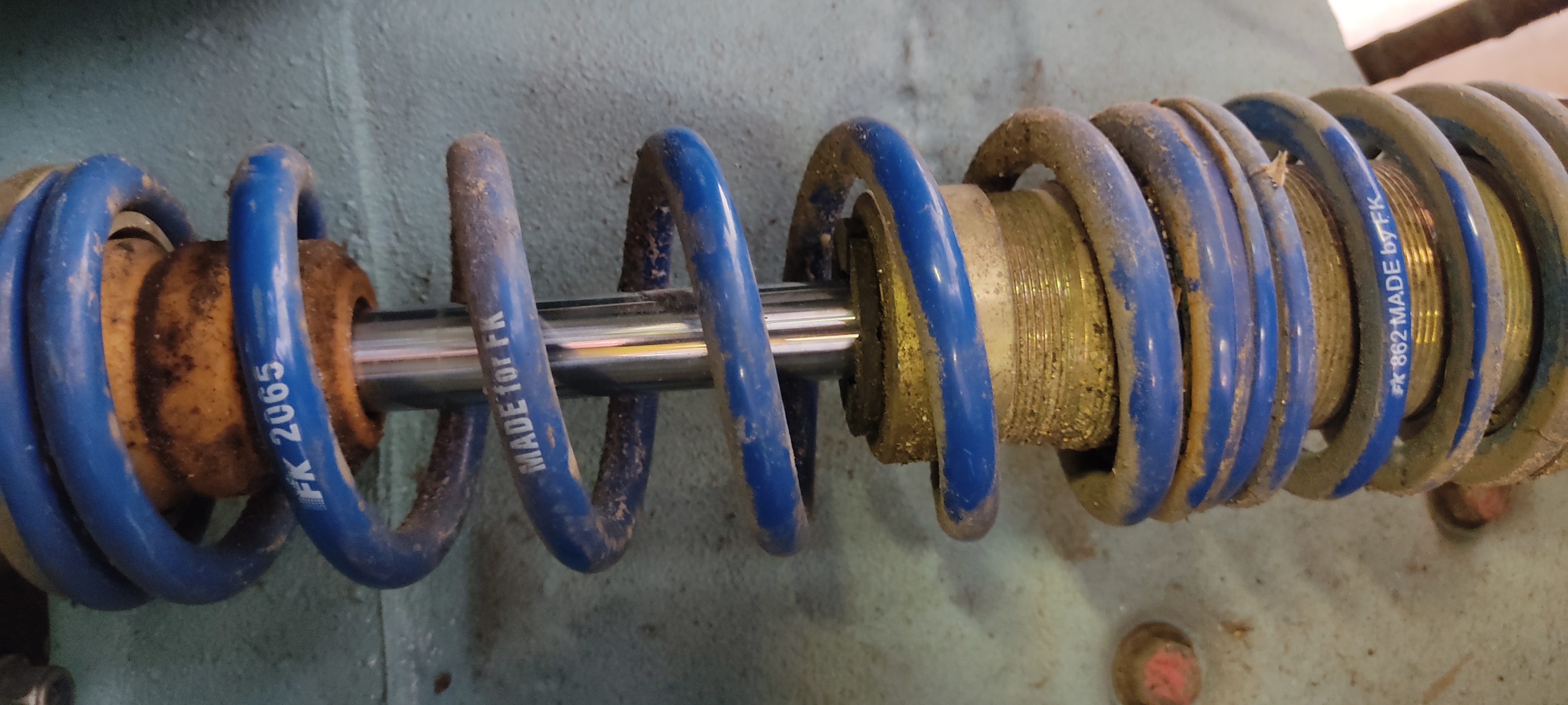

Voilà les ressorts que j' ai
Ça fait 50N/m pour le gros en longueur 200mm et 20N/m en longueur 80 mm pour celui de compensation

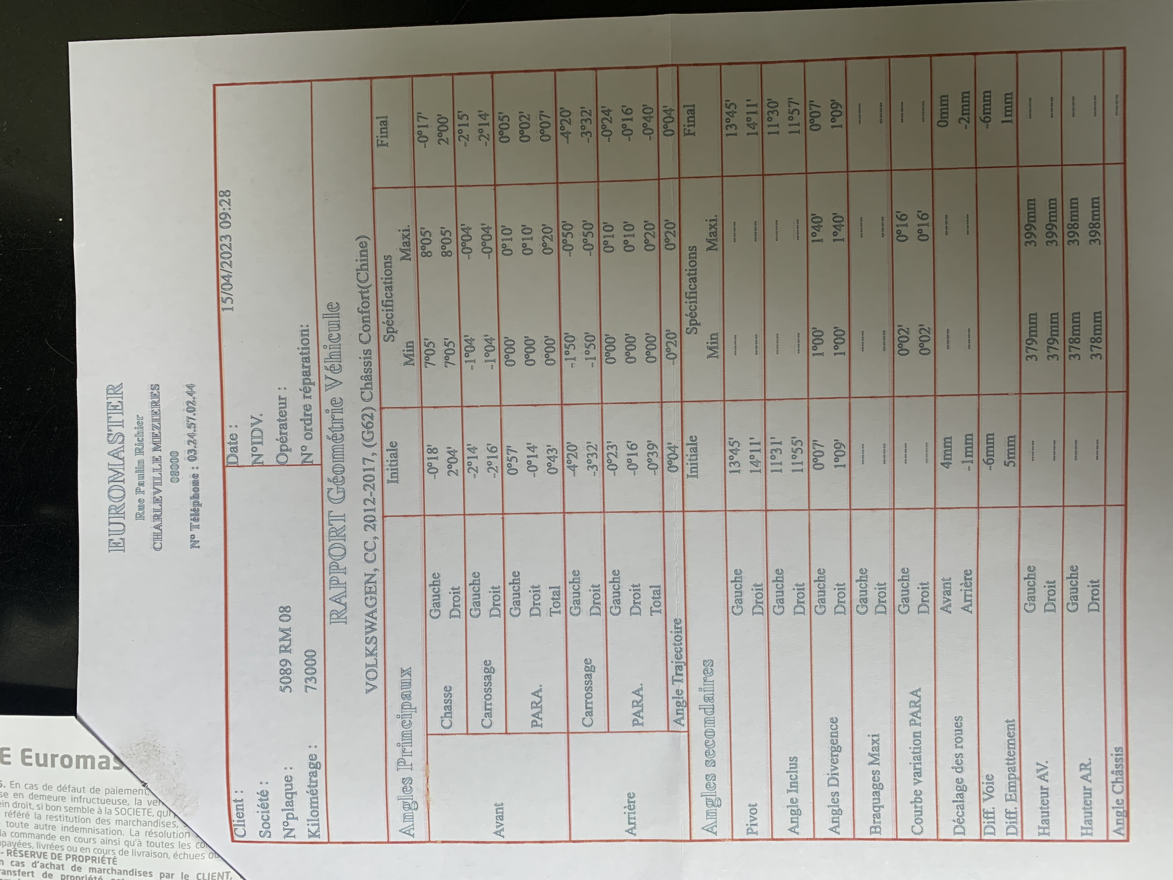

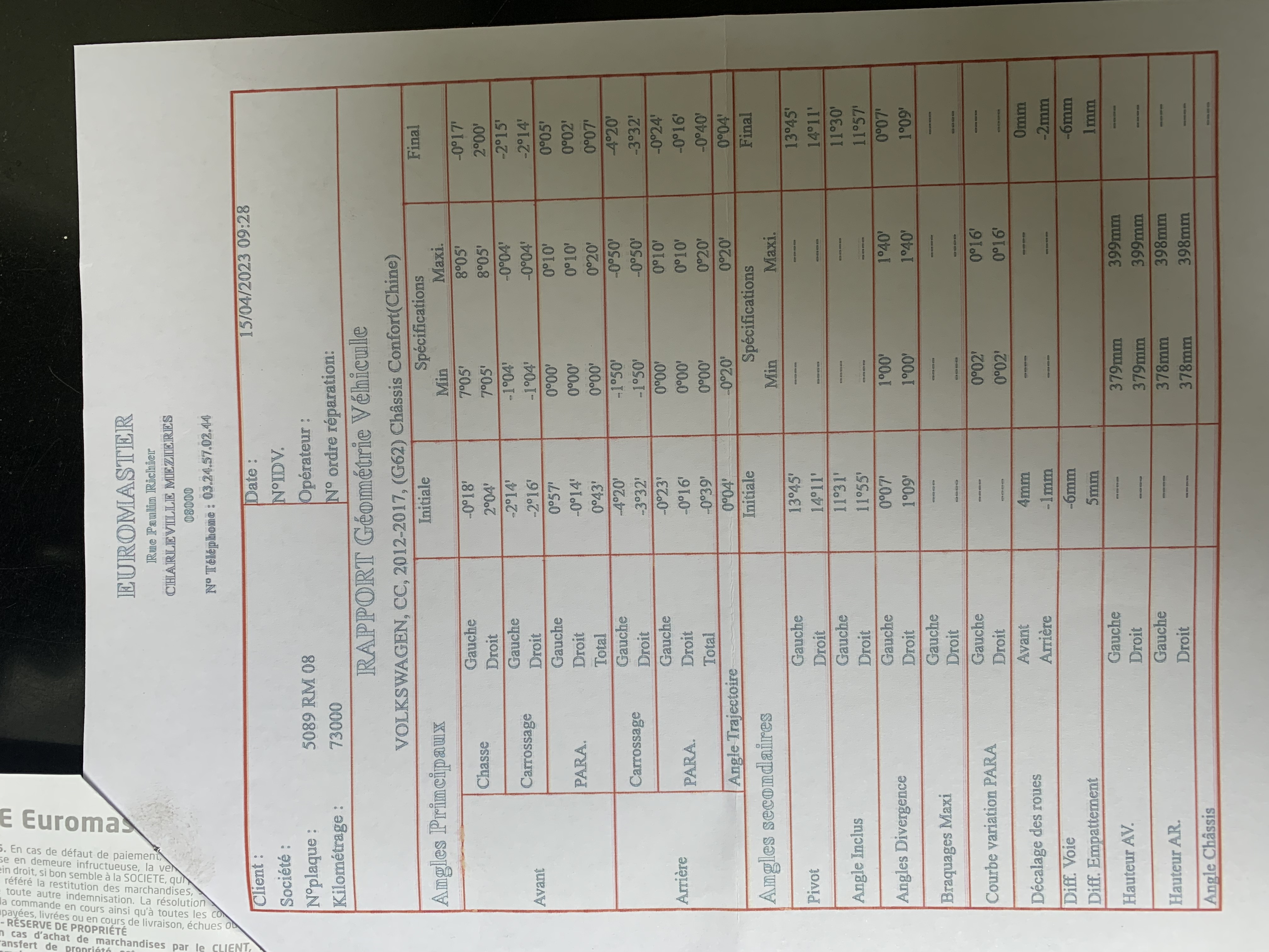

voilà ma fiche de géométrie,
ne vous fiez pas à l'intitulé du véhicule, ma 1302 n'était pas trouvable dans l'ordi du banc, ils ont rentrés les mesures en manuel...
a priori, je n'ai que le côté gauche qui est déconnant en chasse ?

- Messages : 2704
Tu as merdé à gauche
attends de voir ce que j'ai fait sur ma 1200 pour rigoler
Ce qui se tenterai, l'hiver prochain, c'est d'essayer d'agrandir les trous de l'amortisseur gauche et d'ovaliser ceux des trois goujons qui servent à fixer l'amortisseur.
Ils auraient pu te régler l'arrière.
D' origine il y a autant de carrossage à l'arrière ?
C'est assez impressionnant.

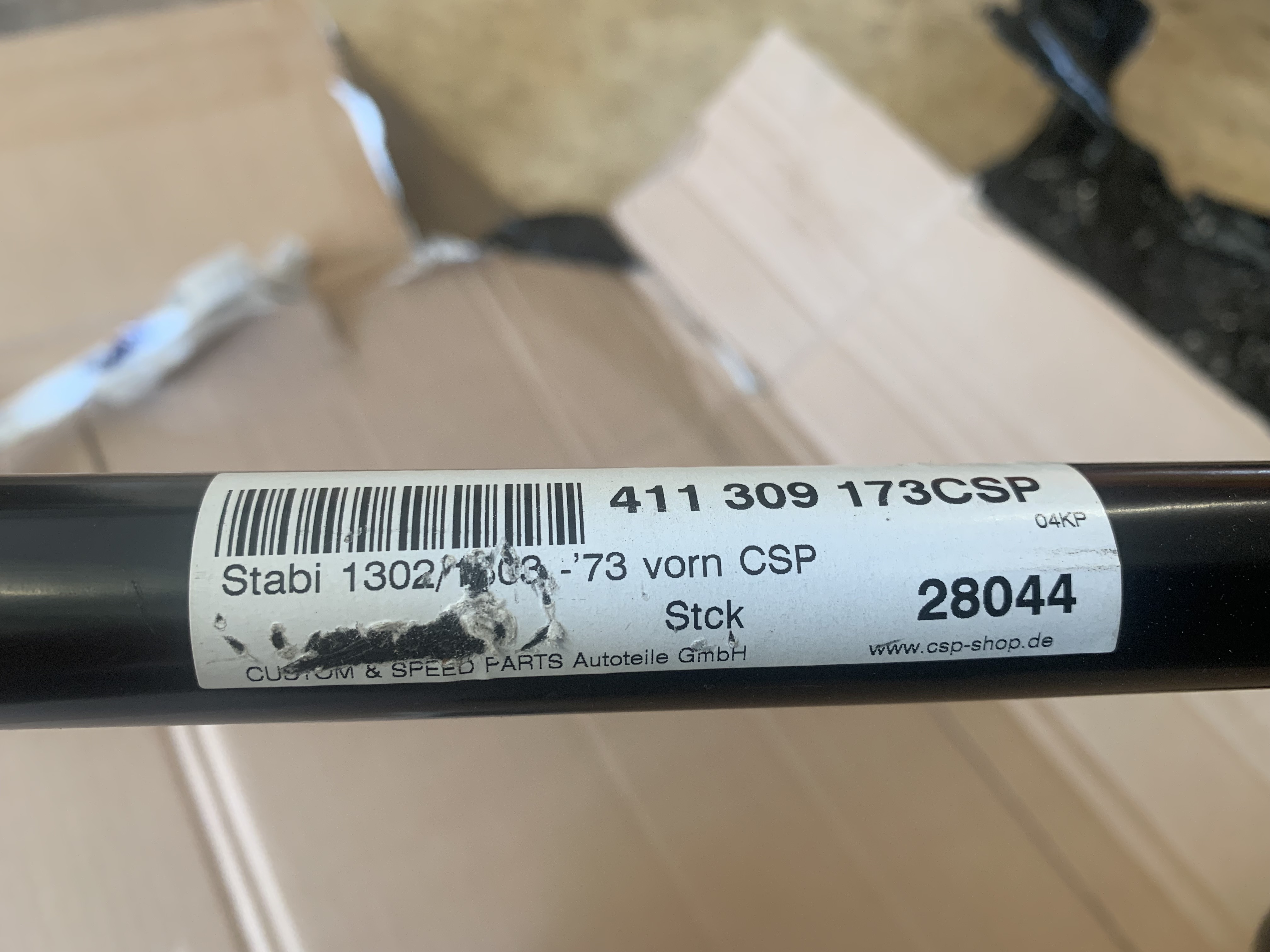

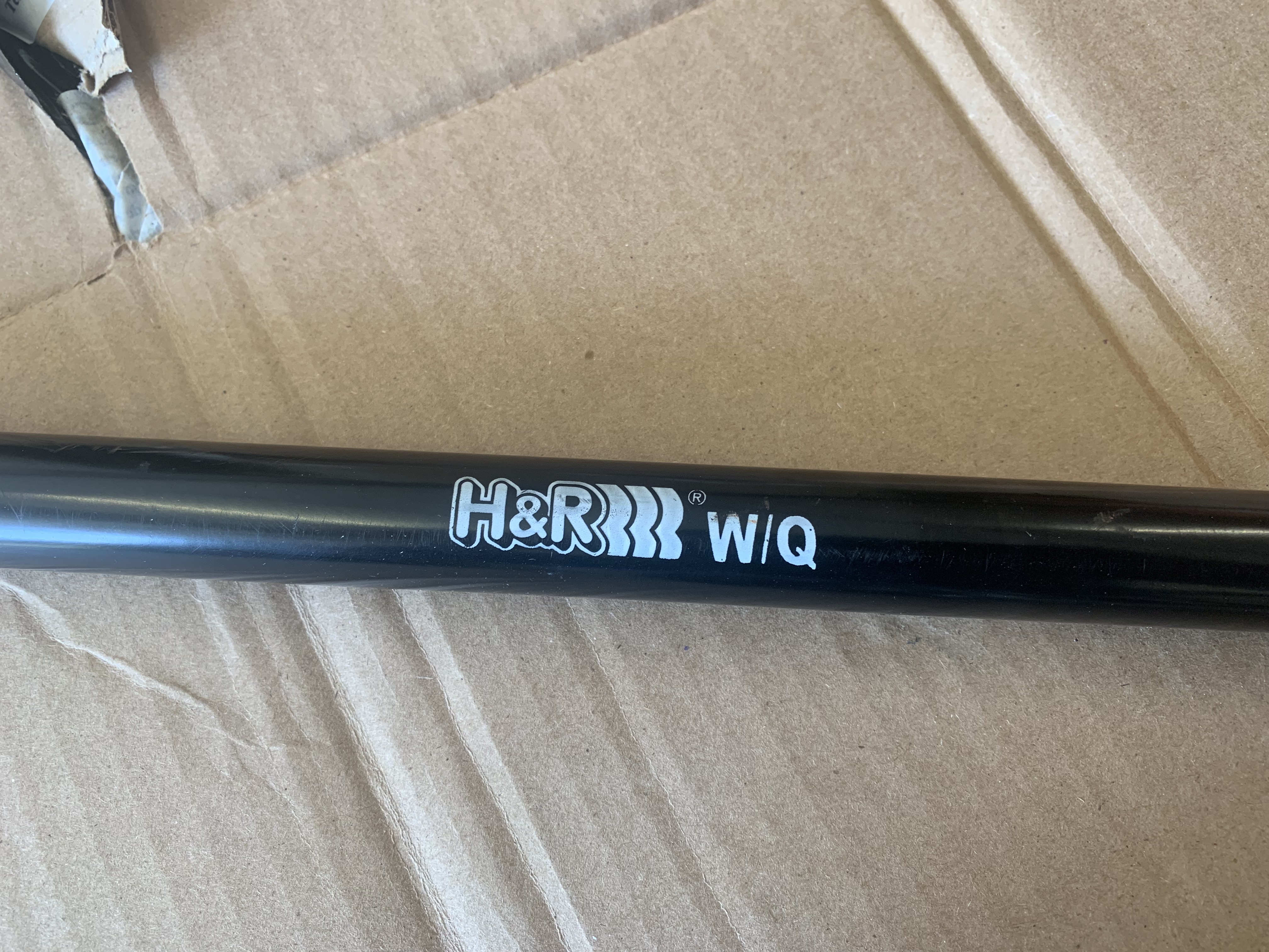

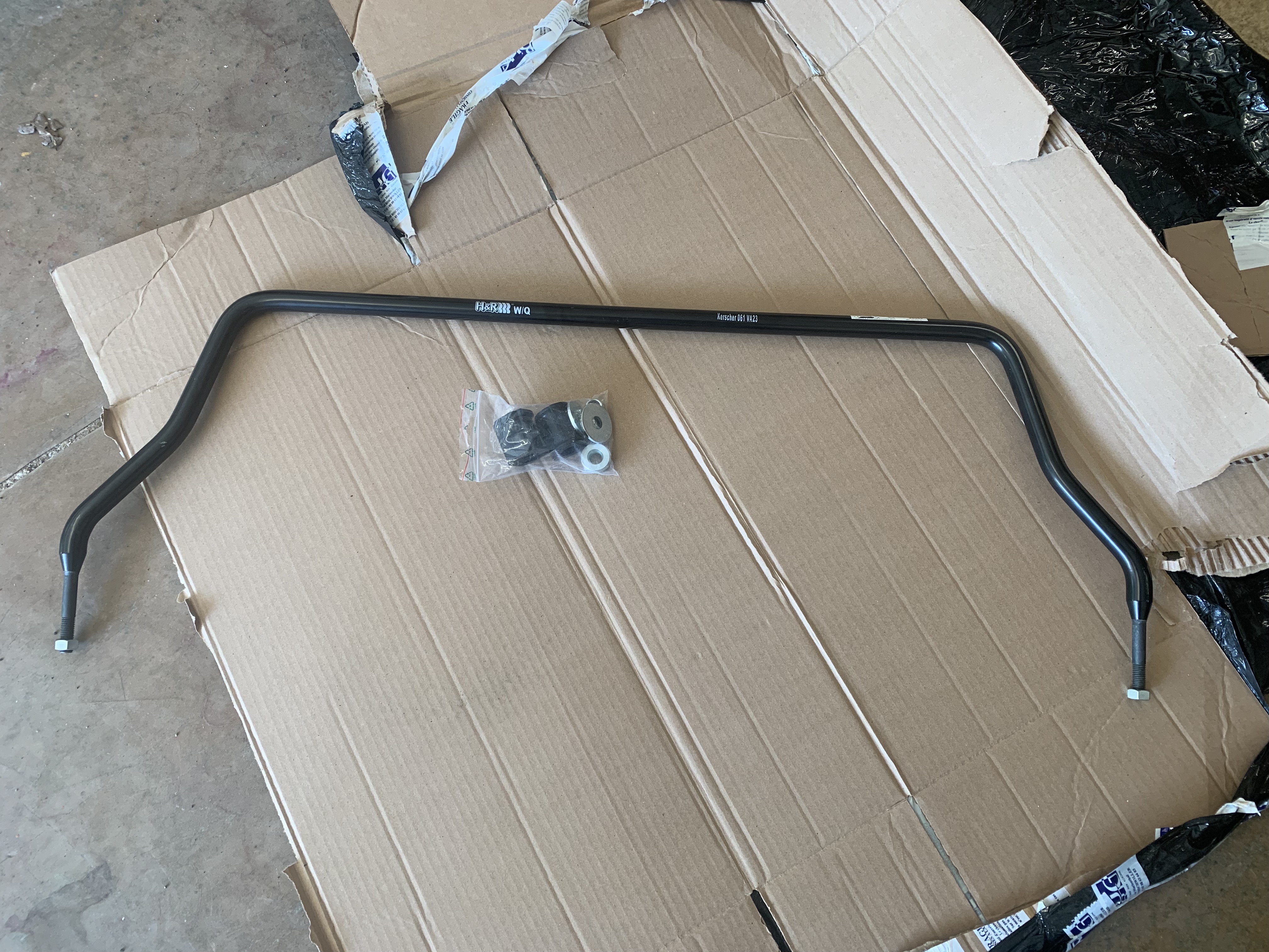

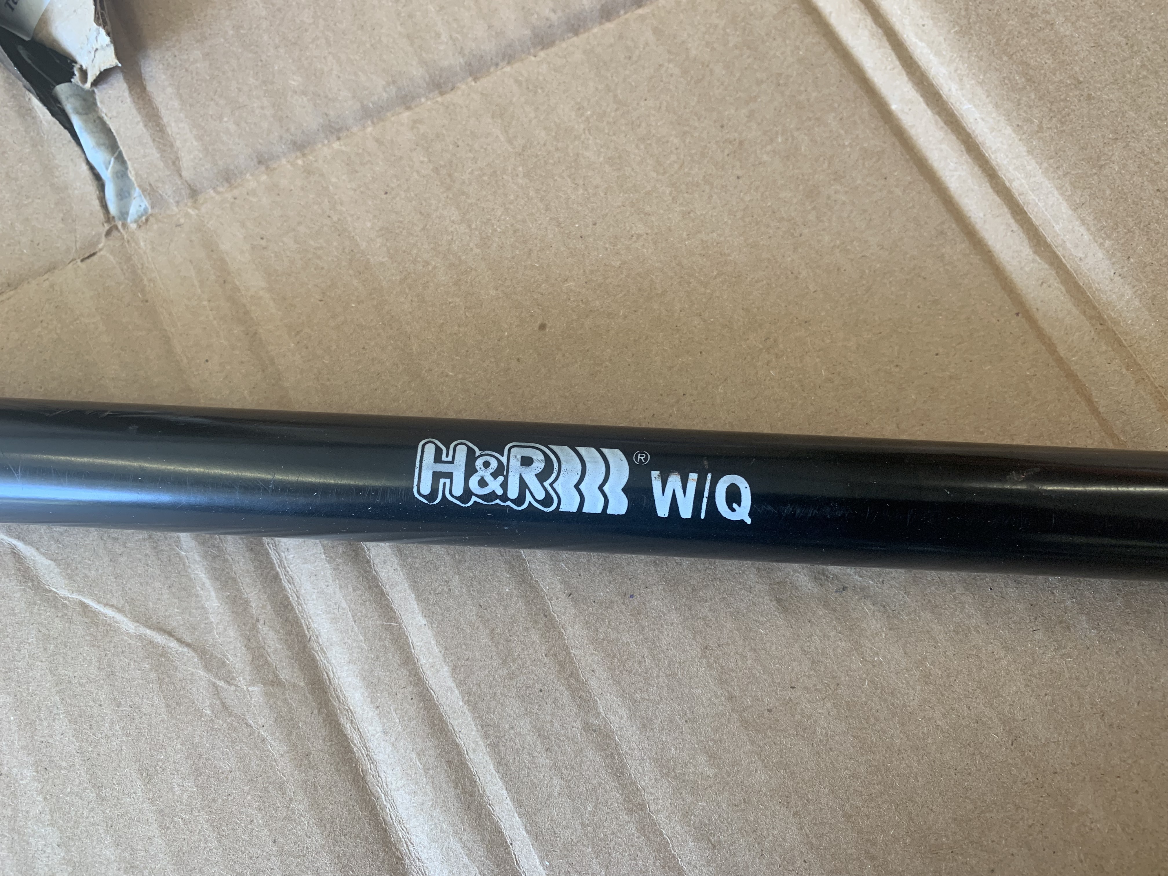

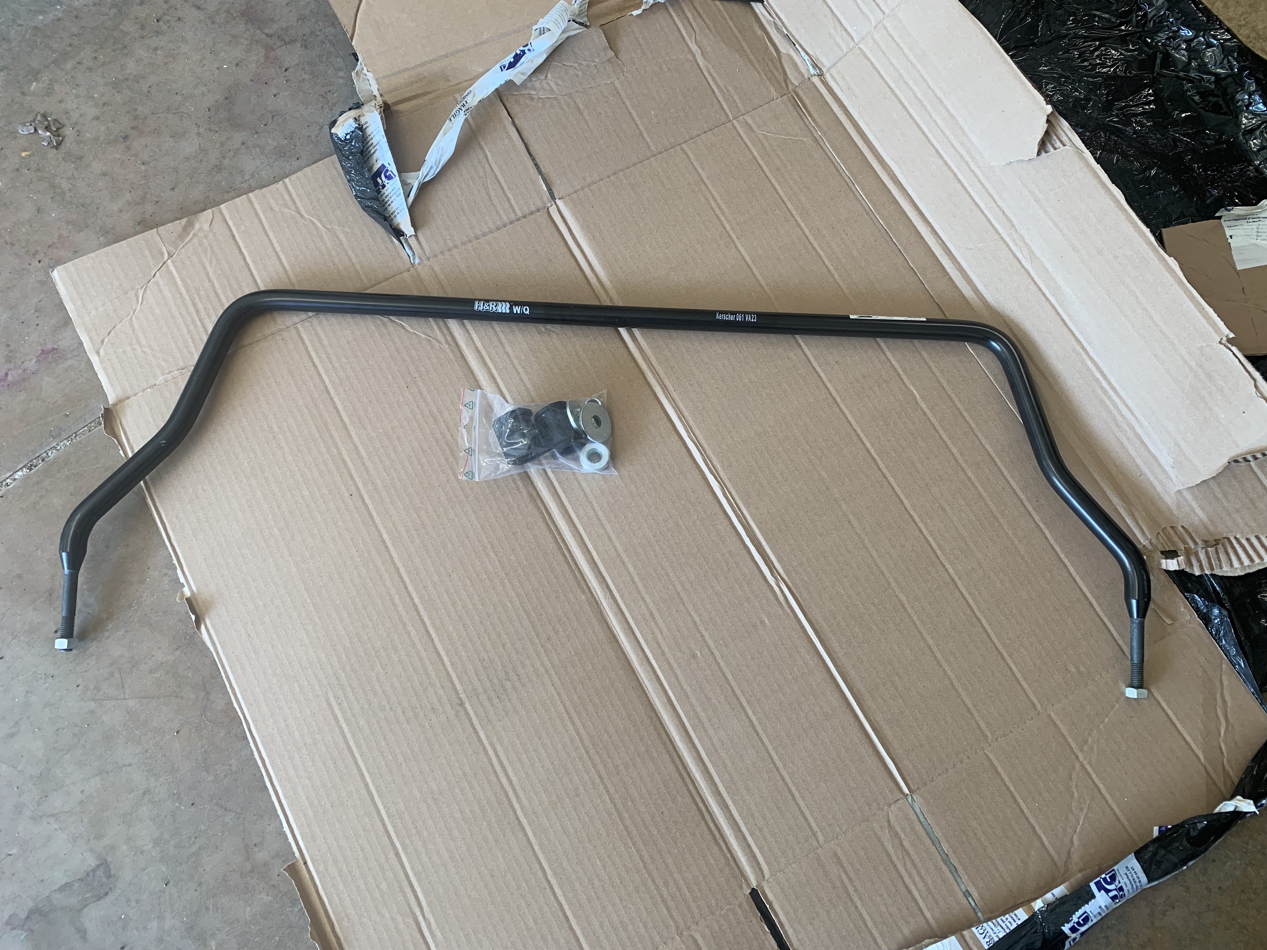

j'ai reçu ma barre anti-roulis Kerscher
je n'ai pas eu de retour de Bugart pour les platines, je leur ai finalement commandé la barre...
A mon avis, elle a déjà fait des bornes ! H&R, puis Kerscher, ensuite CSP, et finalement Bugart...
je vais la monter pendant le weekend de la Pentecôte, je vous dirais quoi..
quelques petites news...

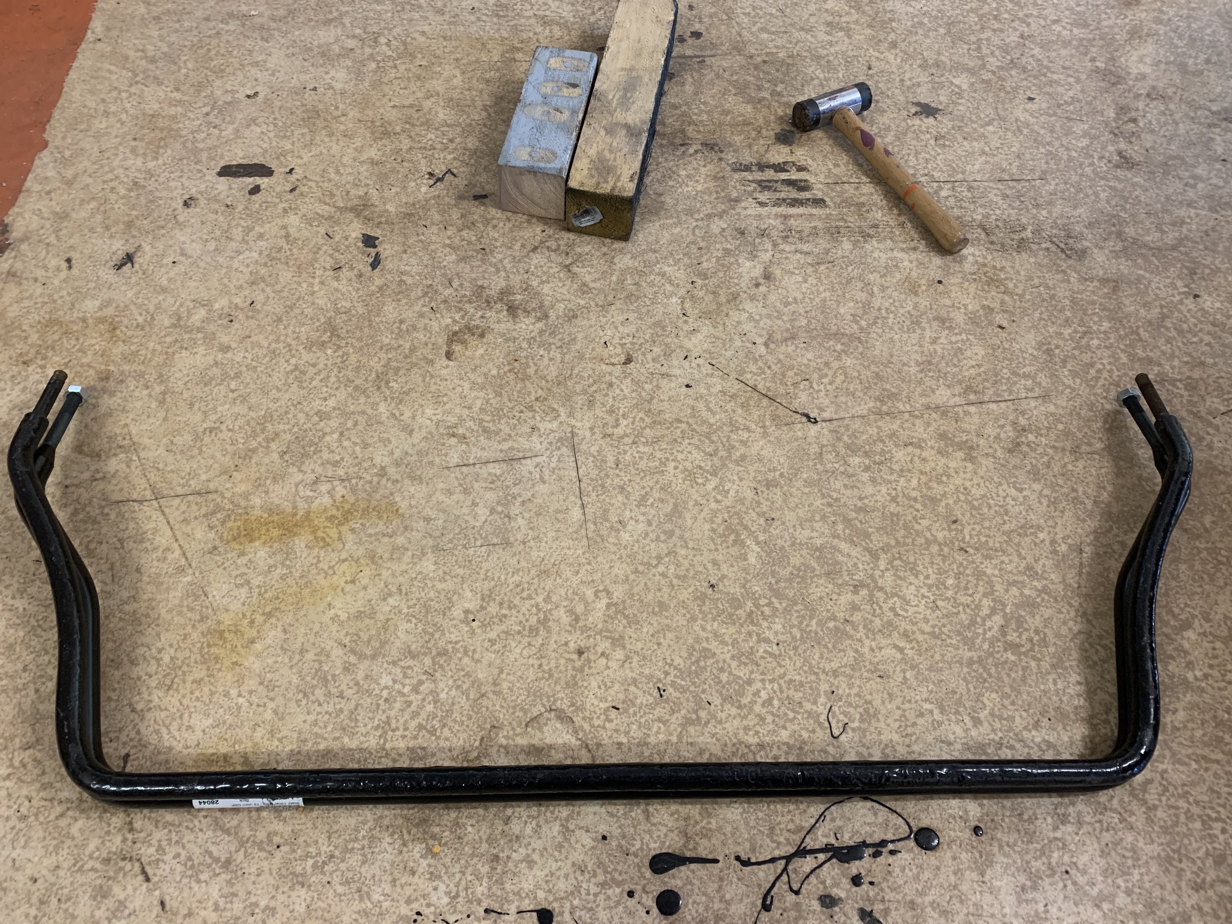

- Messages : 2502
hello !

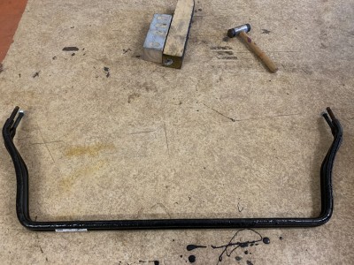

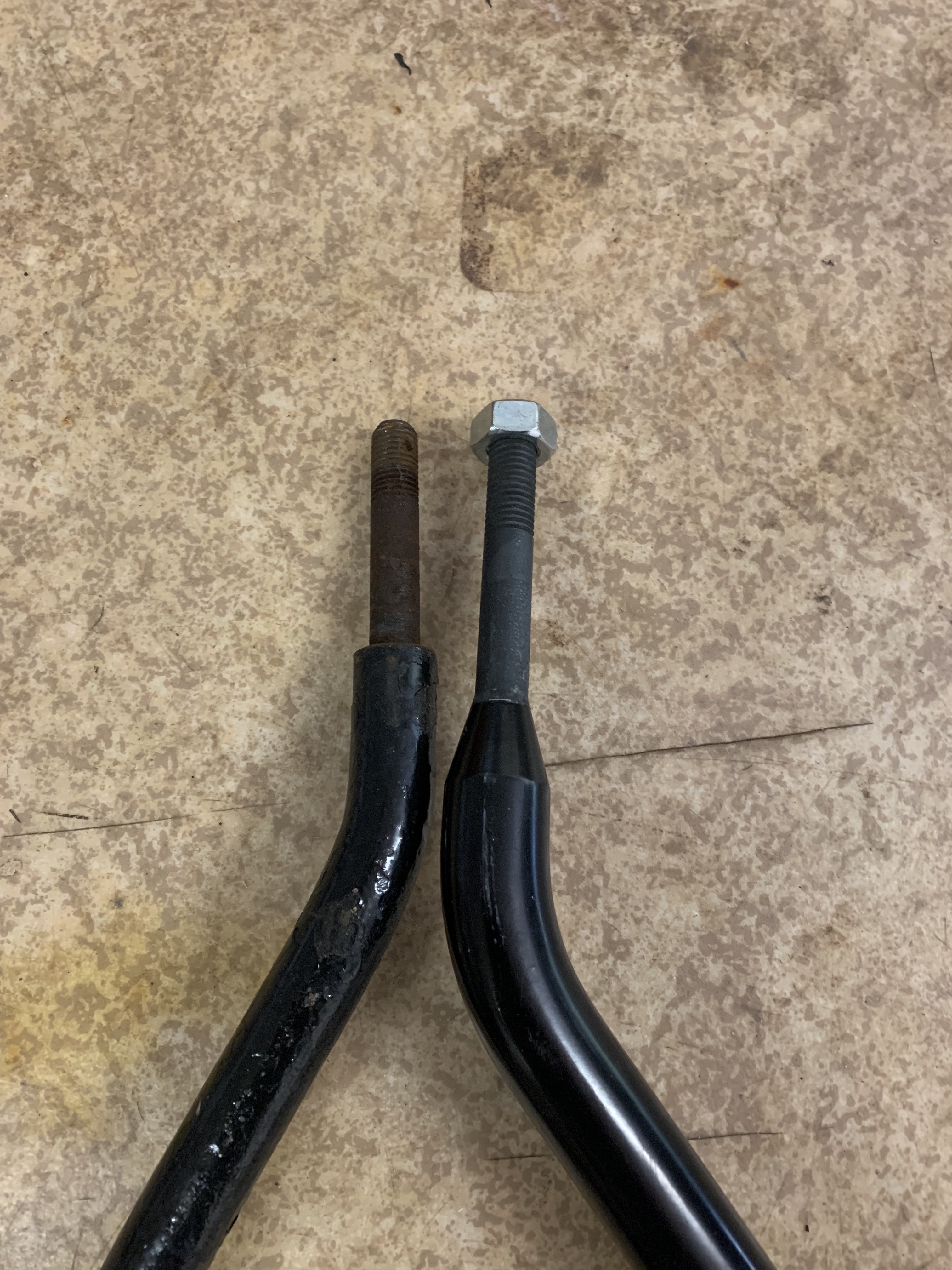

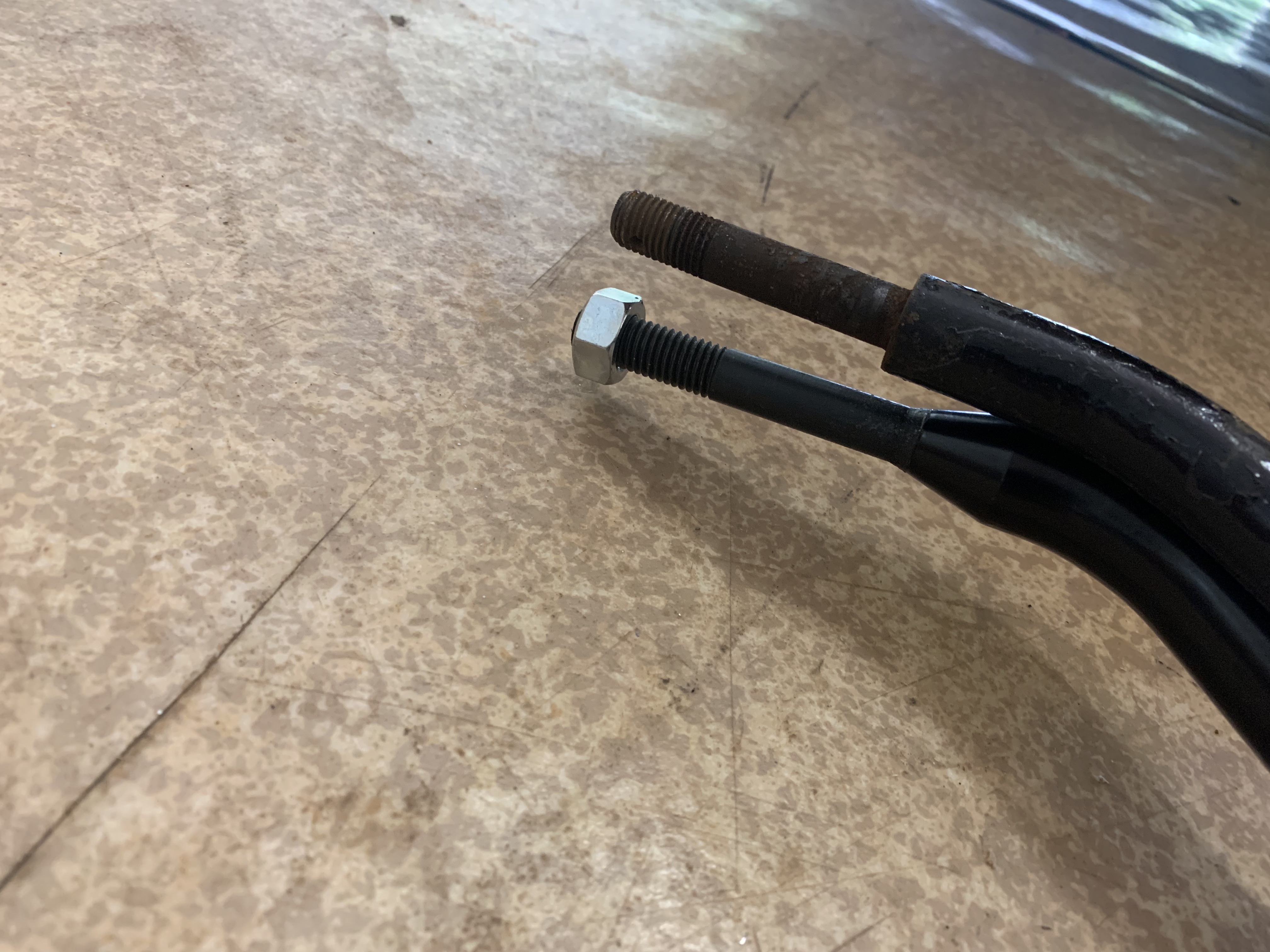

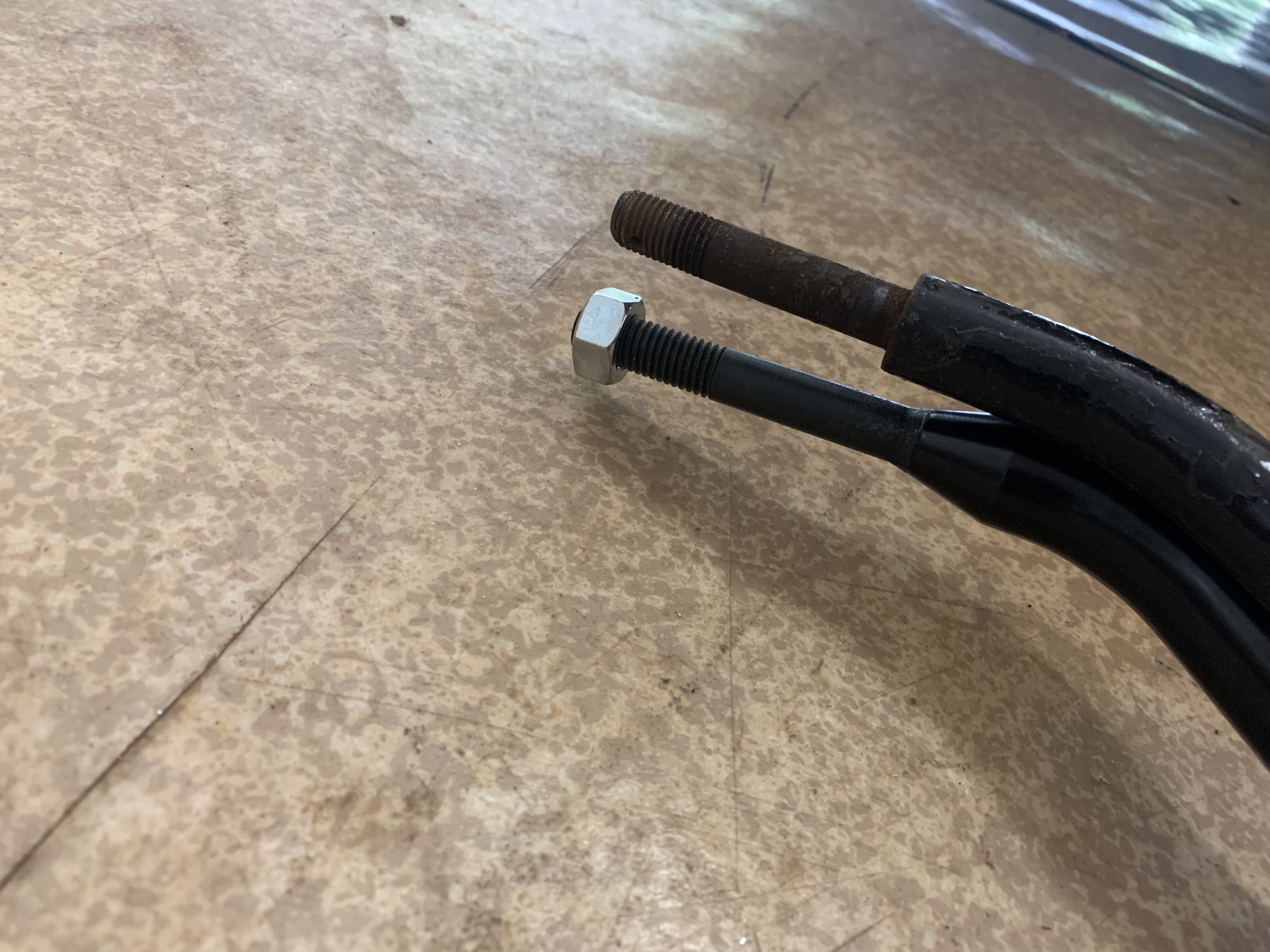

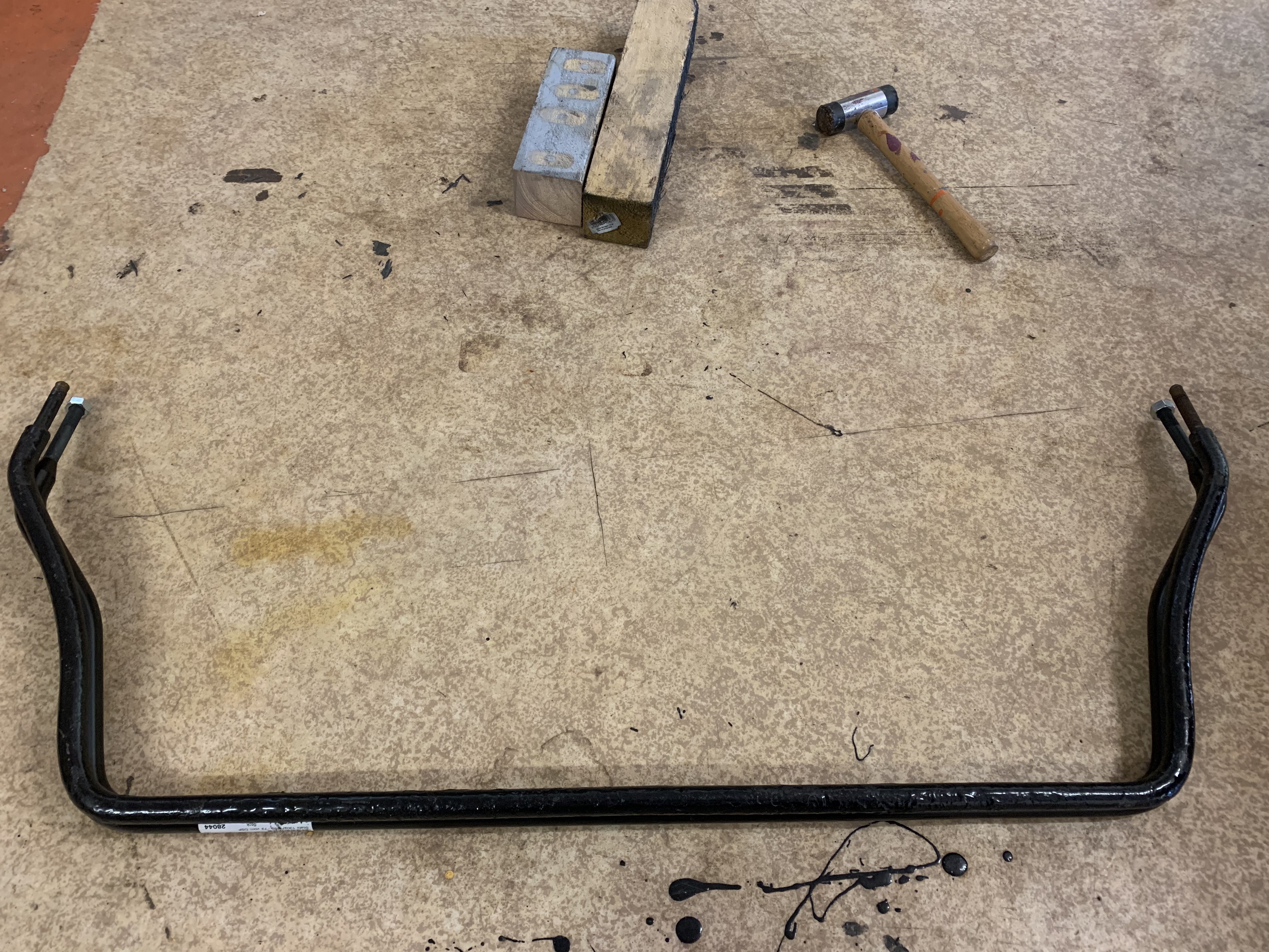

Nouvelle barre-antiroulis montée..
j'ai fait un tour vite fait ce soir, mais sur une route pas top (départementale bombée)... je verrais sur une voie rapide s'il y a du changement.
je vous mets 2-3 photos pour montrer la différence entre une barre d'origine et la Kerscher...
Pierre> les roues ne bougent pas tant que ça dans les passages de roue, ça se joue au centimètre !
j'en ai profité pour changer ma pompe à essence, j'ai viré la Facet carré pour une Pierburg,
(on me l'avait conseillé suite à mes soucis de démarrage à chaud...)
A+
A+

La méthodologie est un peu bizarre pour la chasse, j avais trouvé un truc il faut braquer une roue de 20 degré, placer un inclinomètre et le mettre à zéro et braquer l autre roue de 20 degré.
