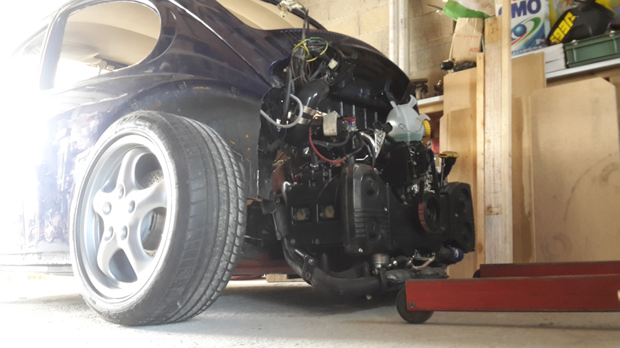

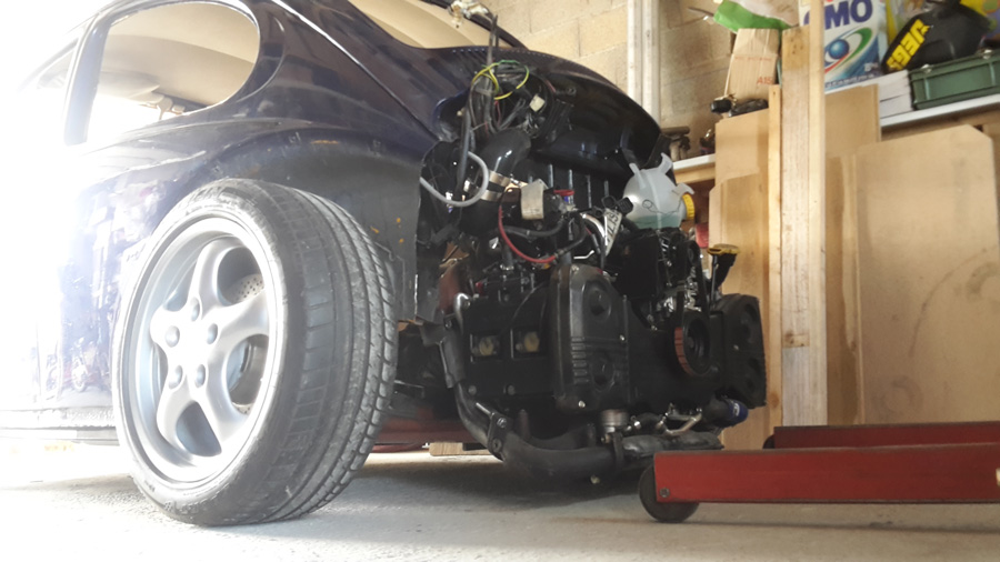

Sinon, un peu marre du taf cet aprem, j'ai pris une heure pour faire quelques trous dans le coffre arrière... et j'ai planté le moulin
3 constats :
- il faudra vraiment que je mette les barres de torsion en tension, car c'est très bas.
- il faudra remonter la boite pour gagner encore en garde au sol. A valider avec les cardans en place.
- je vais le re-démarrer, et je n'avancerai rien d'autre tant que le faisceau de Seb ne sera pas fait.

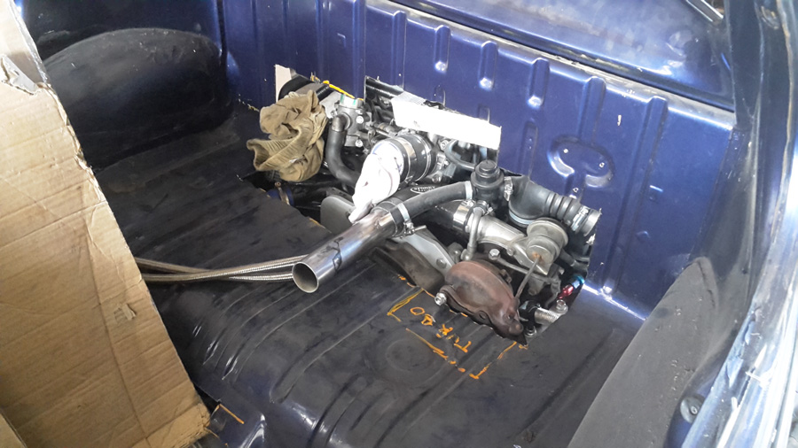

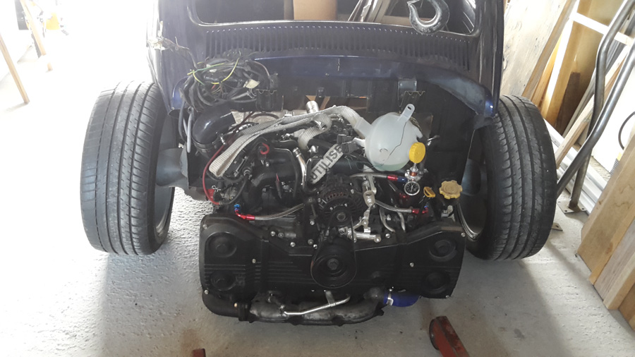

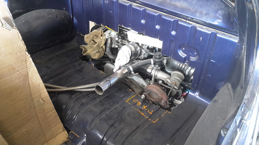

Elle a démarré ce soir. 3 fois... et plus de batterie au moment de faire une vidéo!
Mais alors par contre, ça monte fort dans les tours, ça siffle et ça pschiiit à mort...
Je ne crois que ce que je vois.....
- Messages : 2696
Cool!! Voila quelle respire de nouveau.
Yes! Super ça! Vidéo! Vidéo!
- Messages : 2500
Benoit a écrit : ça siffle et ça pschiiit à mort...
hum hum……. fuite à l'échappement ?? tu as bien remis des joints neufs entre les brides et les culasses ??
