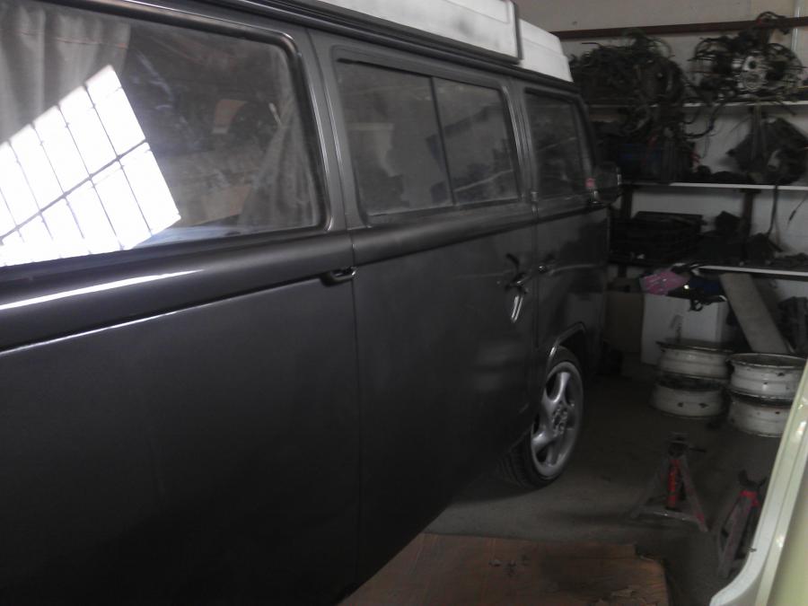

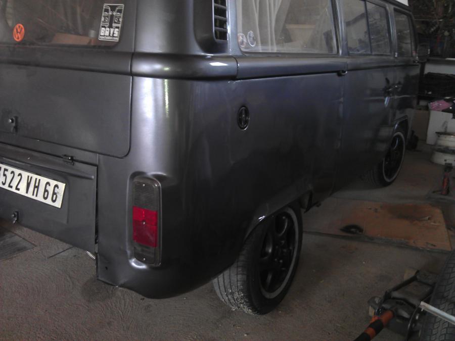

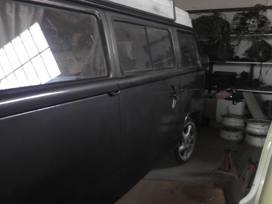

hier remise en peinture du combi... du coup, la ca brille vachement
par contre, j'ai zappé de refaire la jointure de l'aile arrière et du panneux
tant pis....
et comme j'en ai marre un peu de mes jantes, je me demande si je vais pas les refaire en grise

Nikel ... Du coup un coup de peinture sur la réhausse sa serais FINITION au TOP.

oui rehausse gris clair comme les jantes
pour la jointure ...euhhhhhhhhhh
