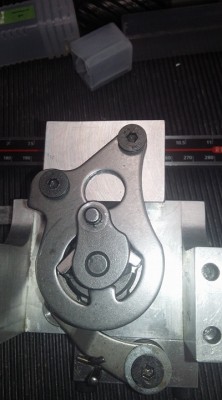

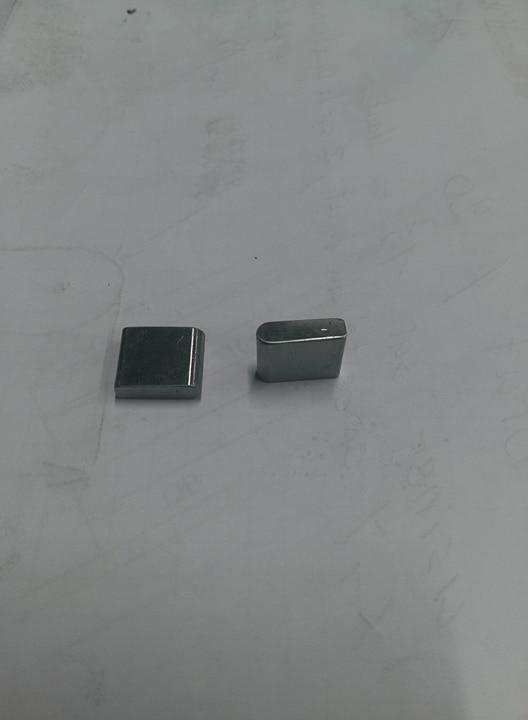

Se soir j ai refait les deux ergots , un peu fatigués

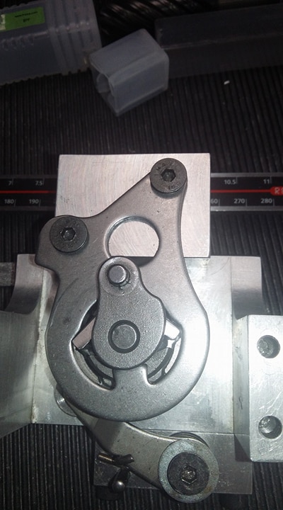

une vue du cliquet de moto , avec les deux ergots dans le barillet

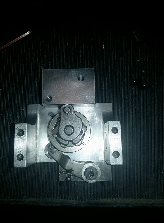

une autre avec la came qui fais enfoncer les ergots pour le réarmement automatique , on peut voir au centre un peu décaler vers e haut le petit axe qui dépasse , c'est lui qui actionne le bras , puis via la tringlerie le levier
ce week end j essaierais de vous faire une petite vidéo , moteur tournant du passage des vitesses ......

Attention c est pas moi qui est inventer et usiner les pièces du cliqué, je l ai est prélever sur une moto ( honda cr 125 ) , il vous faut imaginer une clé à cliqué dont le manche serait le levier de vitesse , pour inverser le sens de rotation vous devais en général sur une clé faire tourner une molette ou un petit loket , là la plaque à la forme bizarre le fais automatiquement dans les deux sens
