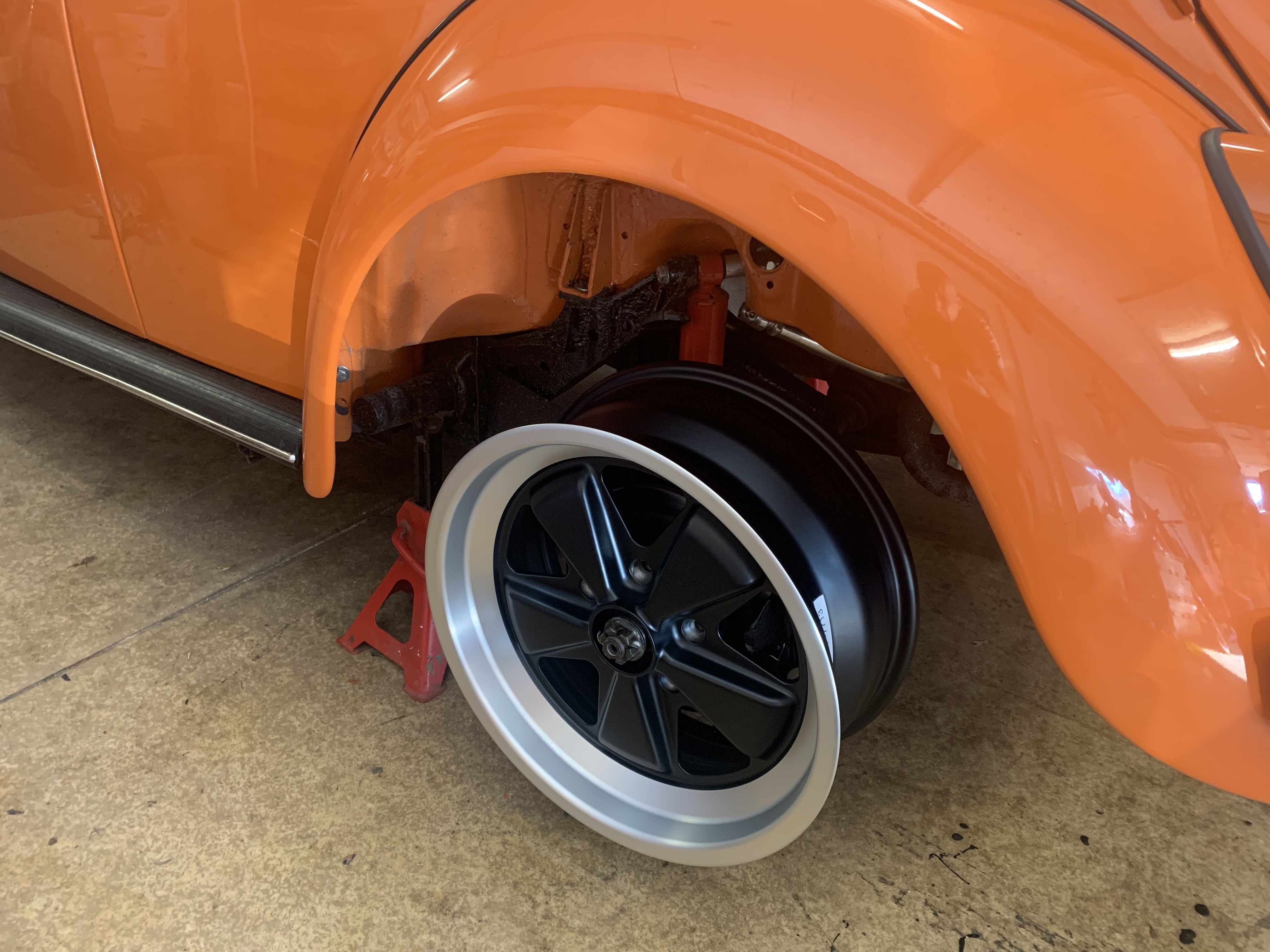

vwcab1302german a écrit : 09 juin 2023, 23:52 Par contre avec cet ET sa passe dans ta config d'aile ?
Oui, sans problème,
J’ai des ailes en +2cm.
Benoît > j’ai cherché pas mal d’infos et de photos avant de commander, a priori ce serait les plus belles répliques de Fuchs…

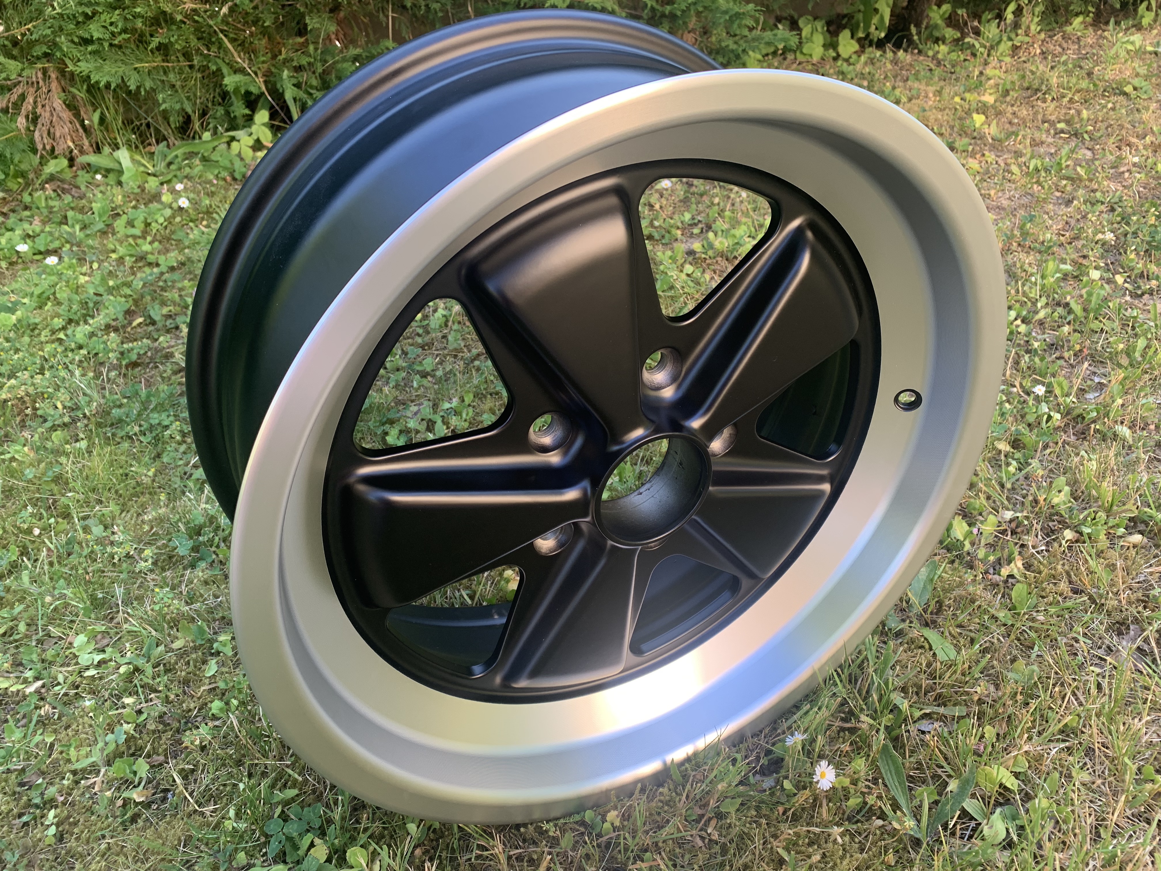

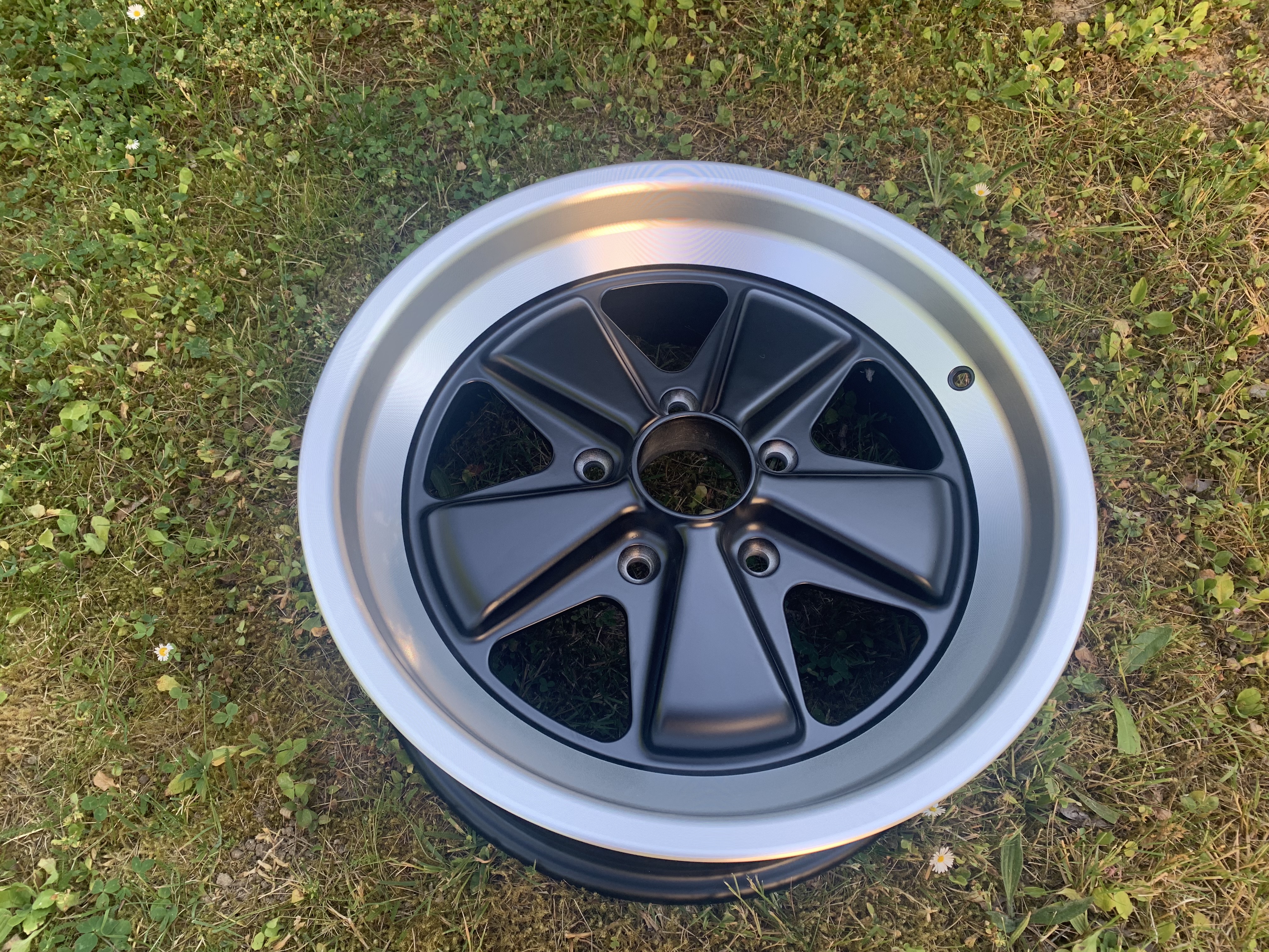

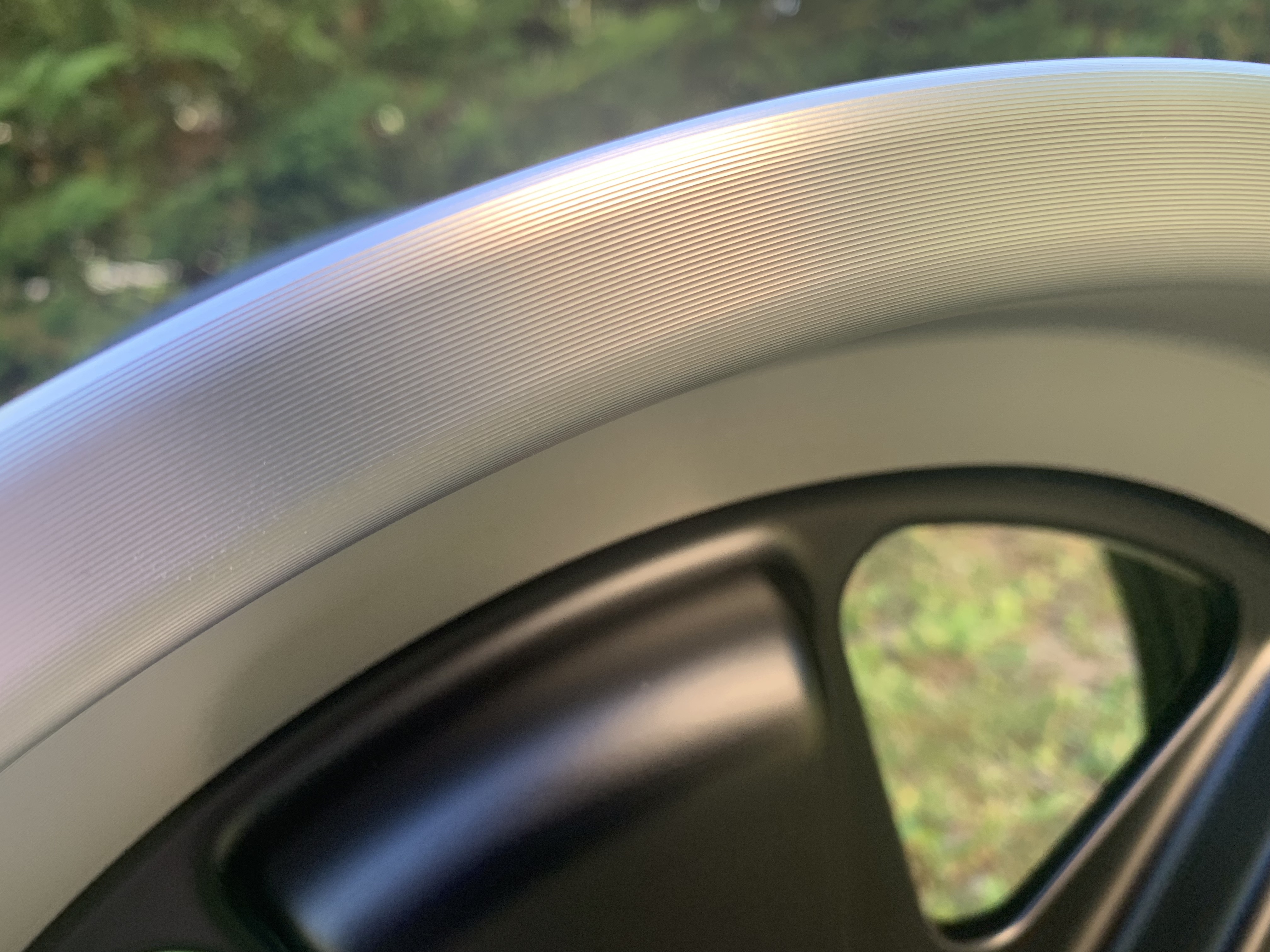

it's new wheel day ! :cheers: :D

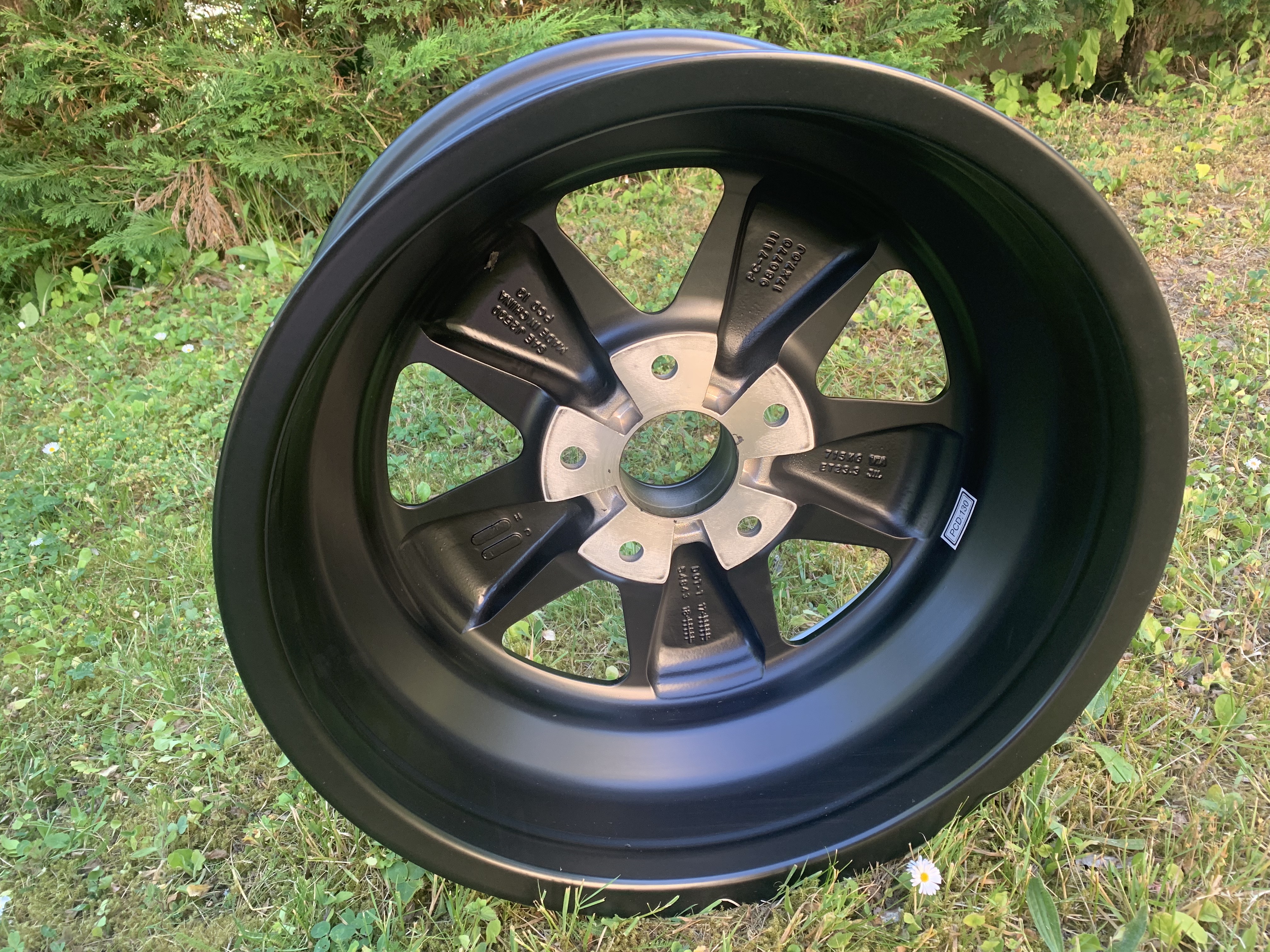

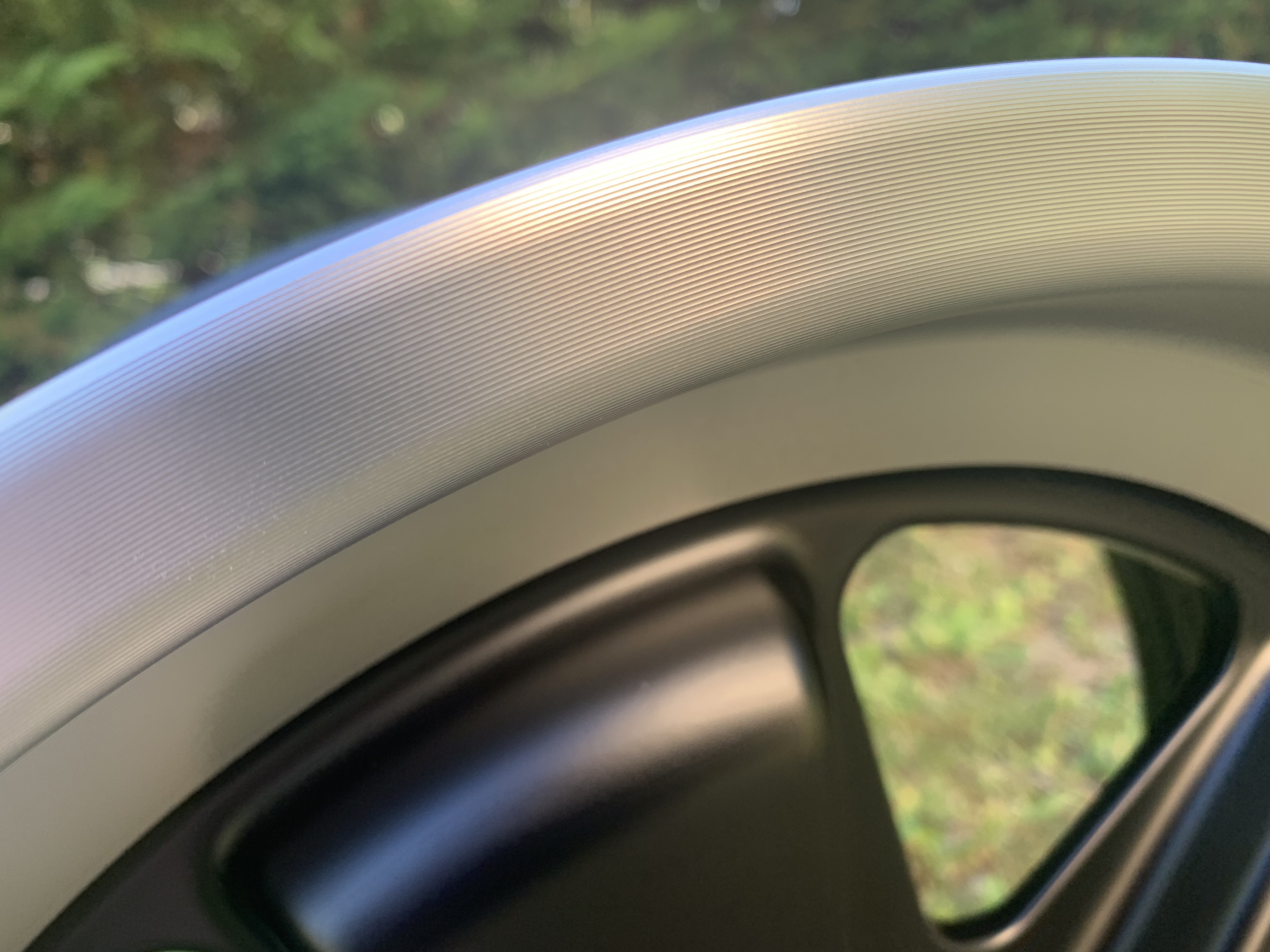

le rebord est usiné, mais c'est assez profond, et trés rugueux...
l'arrière est bien fini
deutsch qualitate !!
demain, montage des pneus....

Elles sont plutôt bien finies !

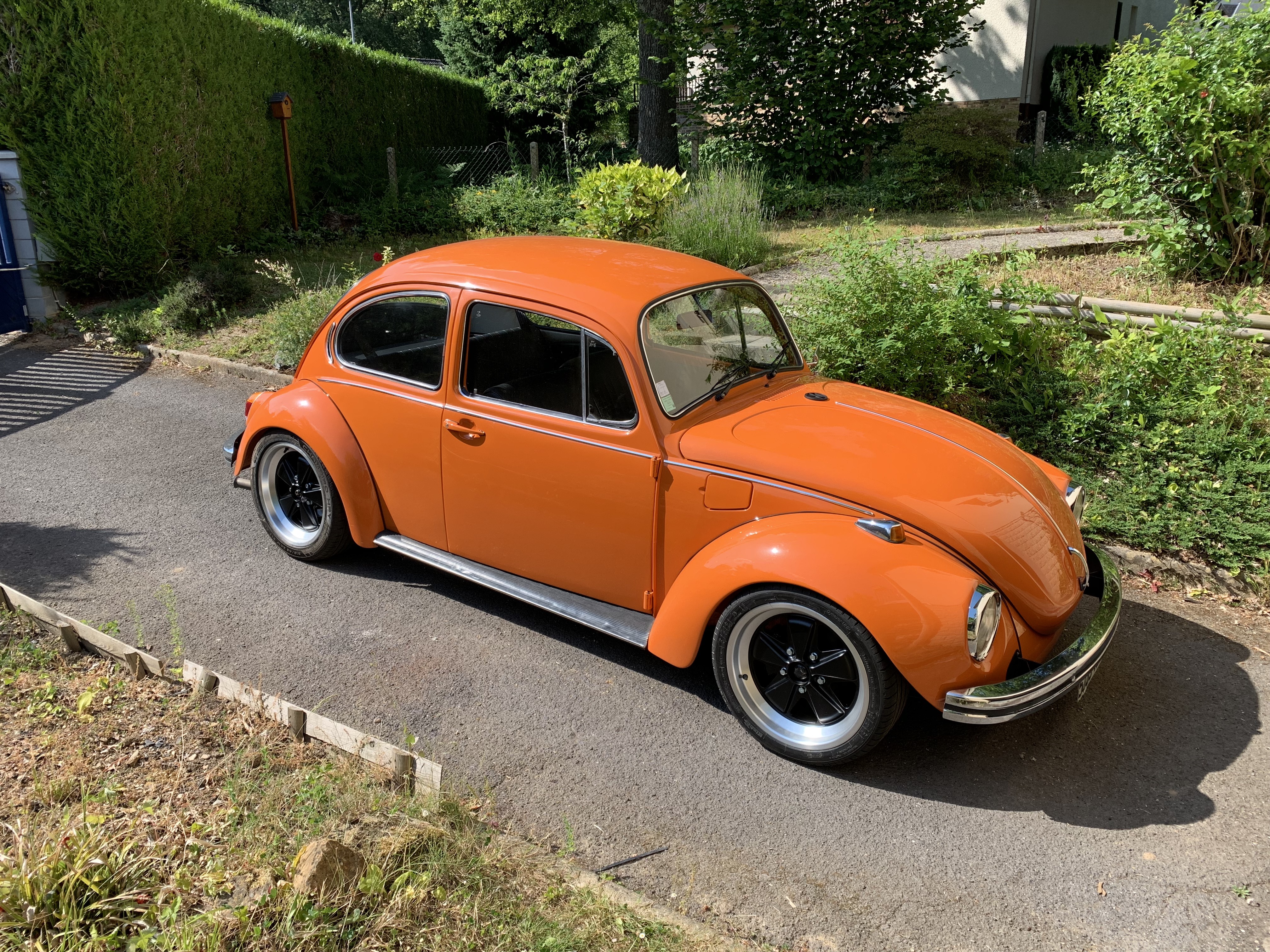

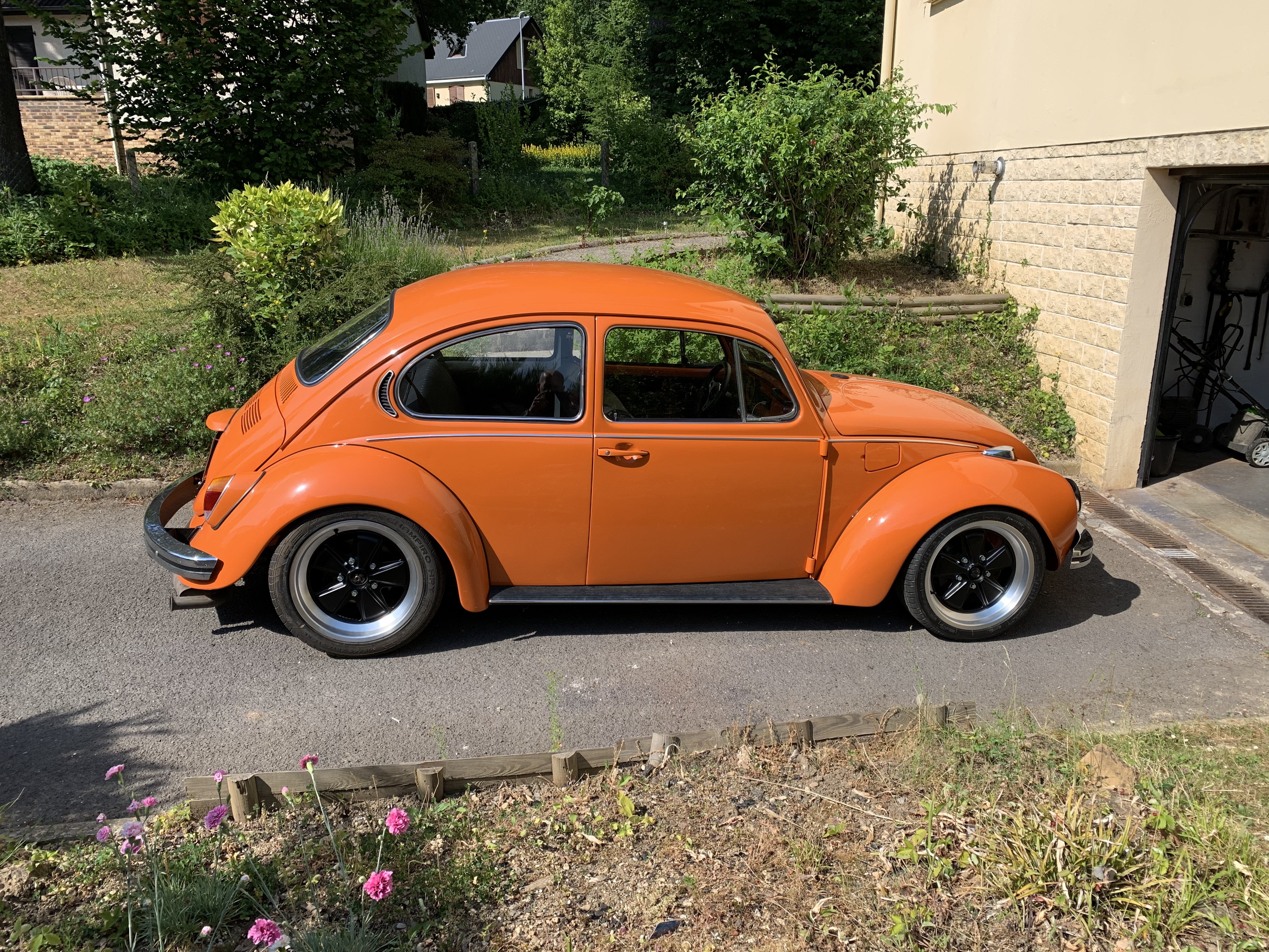

Splendide, baby :cheers:
Messages : 1063
Jolie sa c'est propre
Superbe, le choix de la teinte d origine plus le combo avec les fusch gros déport :thumb:

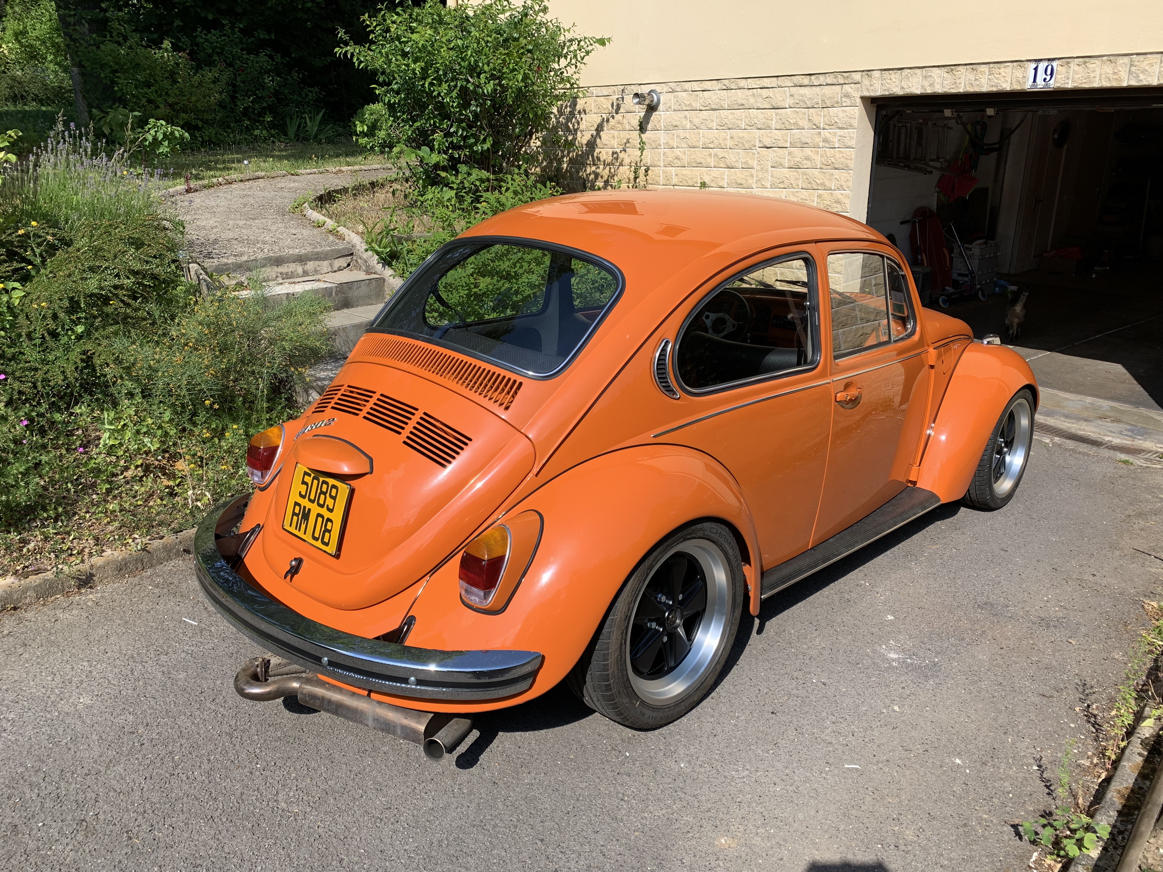

Punaise, je viens de voir un truc qui me choque :D
Les poignées de porte n'ont pas eu droit au retour de chrome comme le reste !

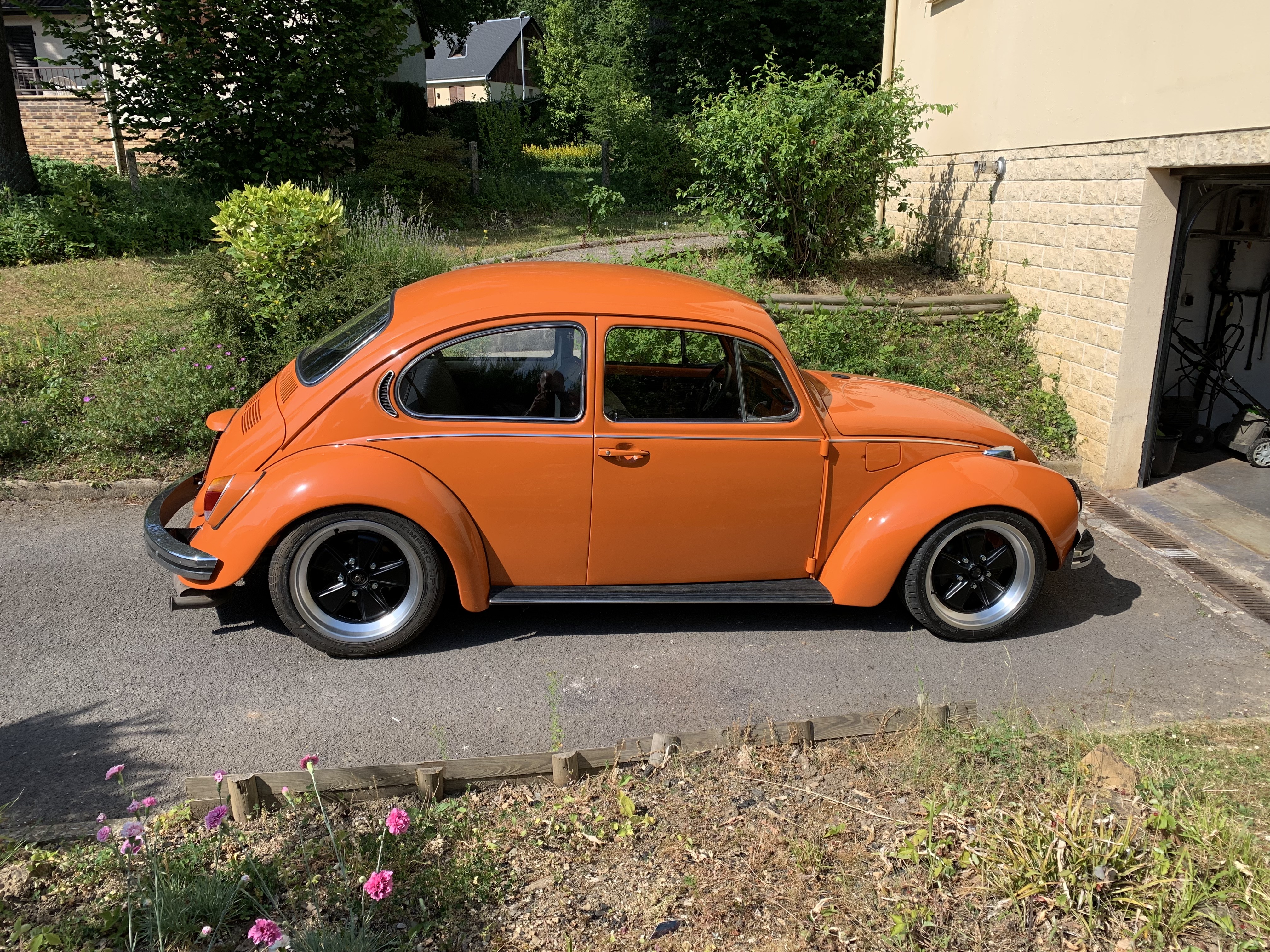

Messages : 2500
Benoit a écrit : 14 juin 2023, 21:02 Punaise, je viens de voir un truc qui me choque :D
et le logo de capot avant est noir mate ! :D :D
les poignées ont été peintes en noir dans le temps.... je les ai refait ton caisse pendant la peinture, pas moyen de les rattraper en chromée.

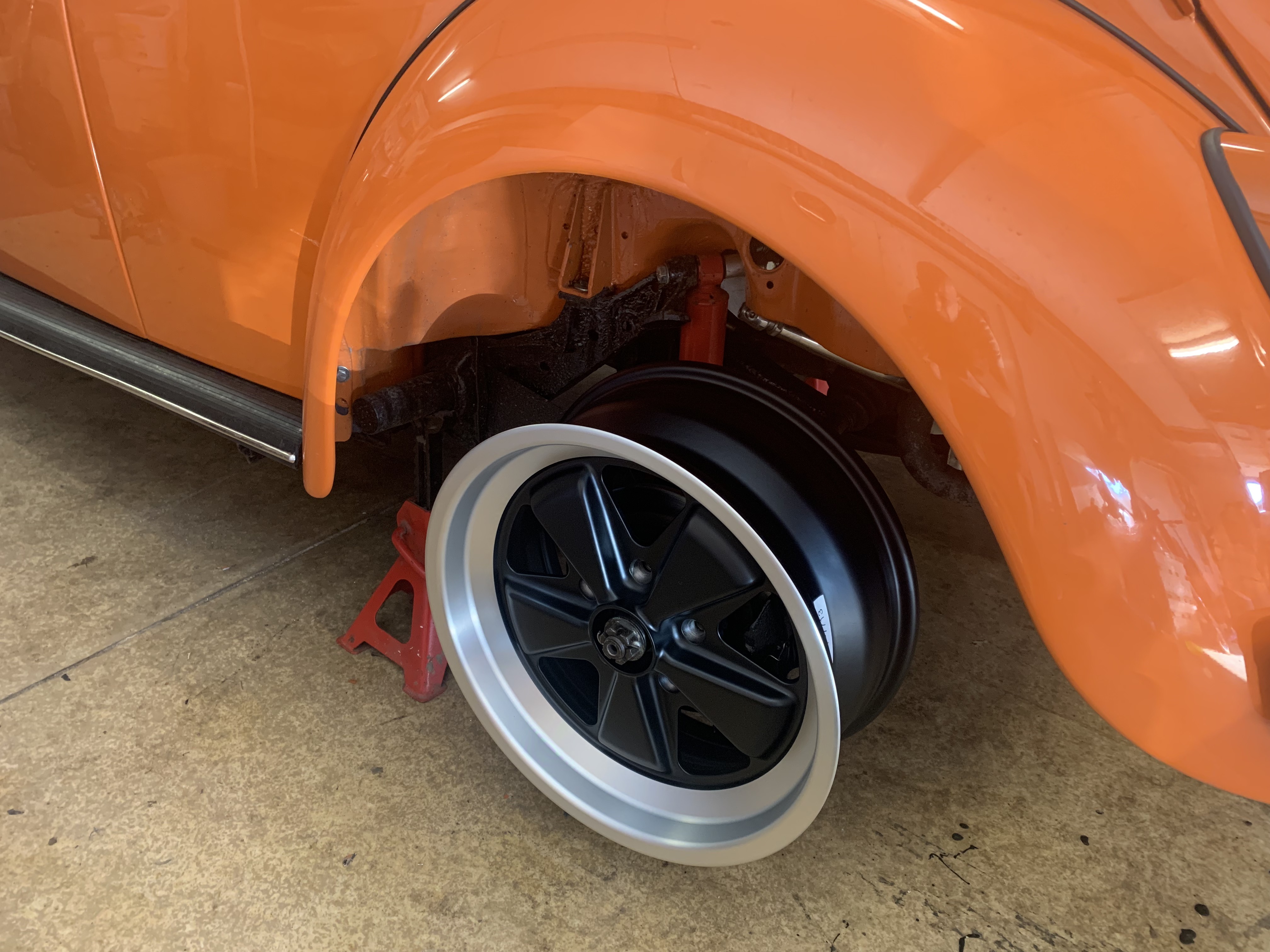

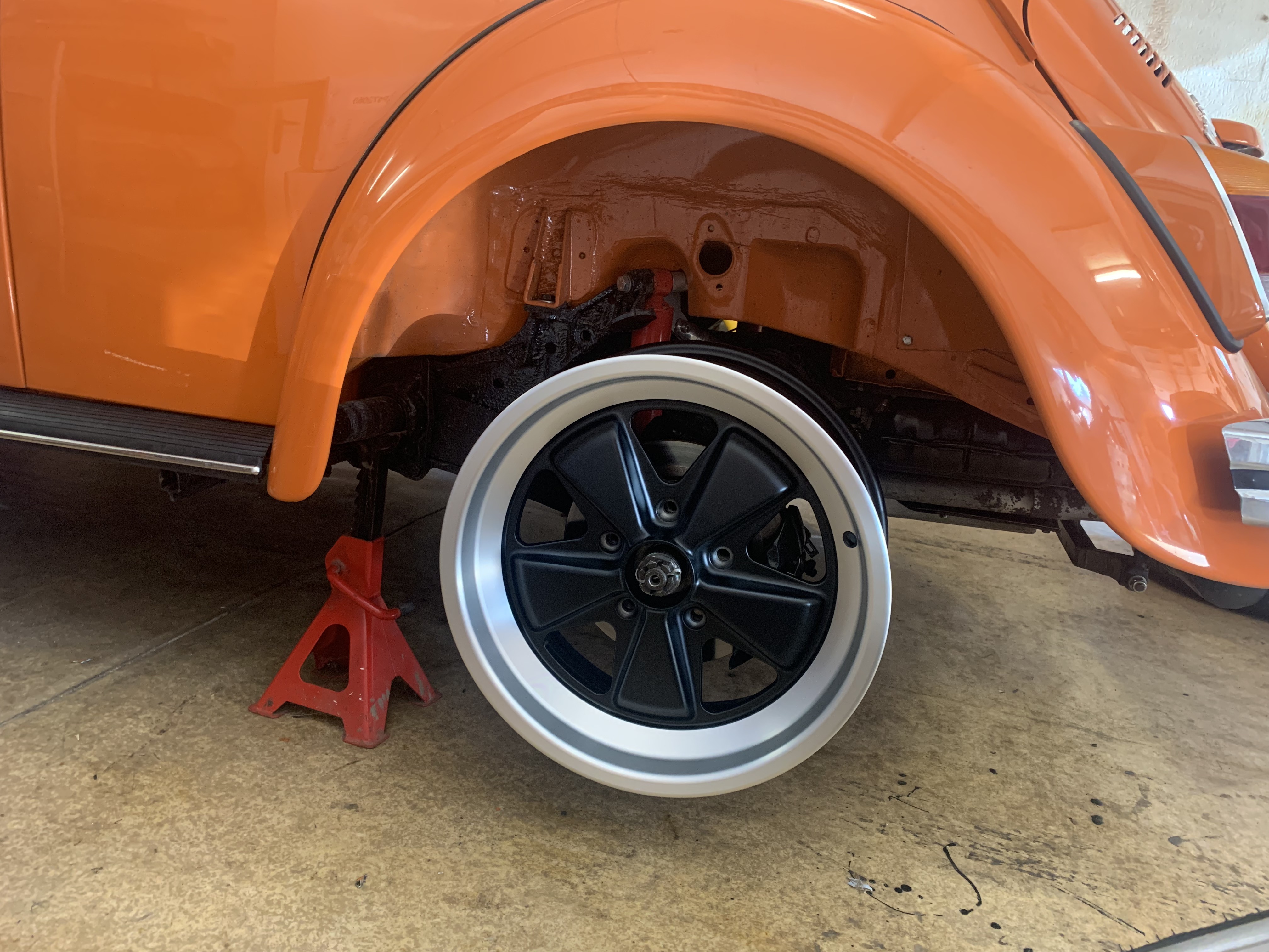

les jantes rendent bien, mais je trouve que l'arrière fait un peu léger... (j'avais du 9x17 avant), je n'ai plus cette différence visuelle de largeur entre l'avant et l'arrière, (malgré les 215/45 à l'arrière et les 205/40 à l'avant)
j'ai même mis une cale de 20mm pour les rapprocher des ailes, sinon elles étaient trop à l'intérieur...
j'aurais pu mettre des 8x17 ET11..... mais théoriquement, ça ne devait pas passer ! :roll:
à l'avant, ça passe tout juste (7x17 ET23), mais les pneus boudinent fort (Kleber), je verrais peut être plus tard pour passer en pneus moins larges (185...)
Messages : 1063
Le look est au top jaime beaucoup le rendu
Superbe look. Les jantes lui vont très bien. :thumb:
Messages : 2695
C'est assé (dit baleine) incroyable le look que ça donne. Ils vont te faire des propositions à 6 chiffres les gonzes en meeting. :boire:
Top le look, manque plus que les écrous aluminium anodisés noir.
