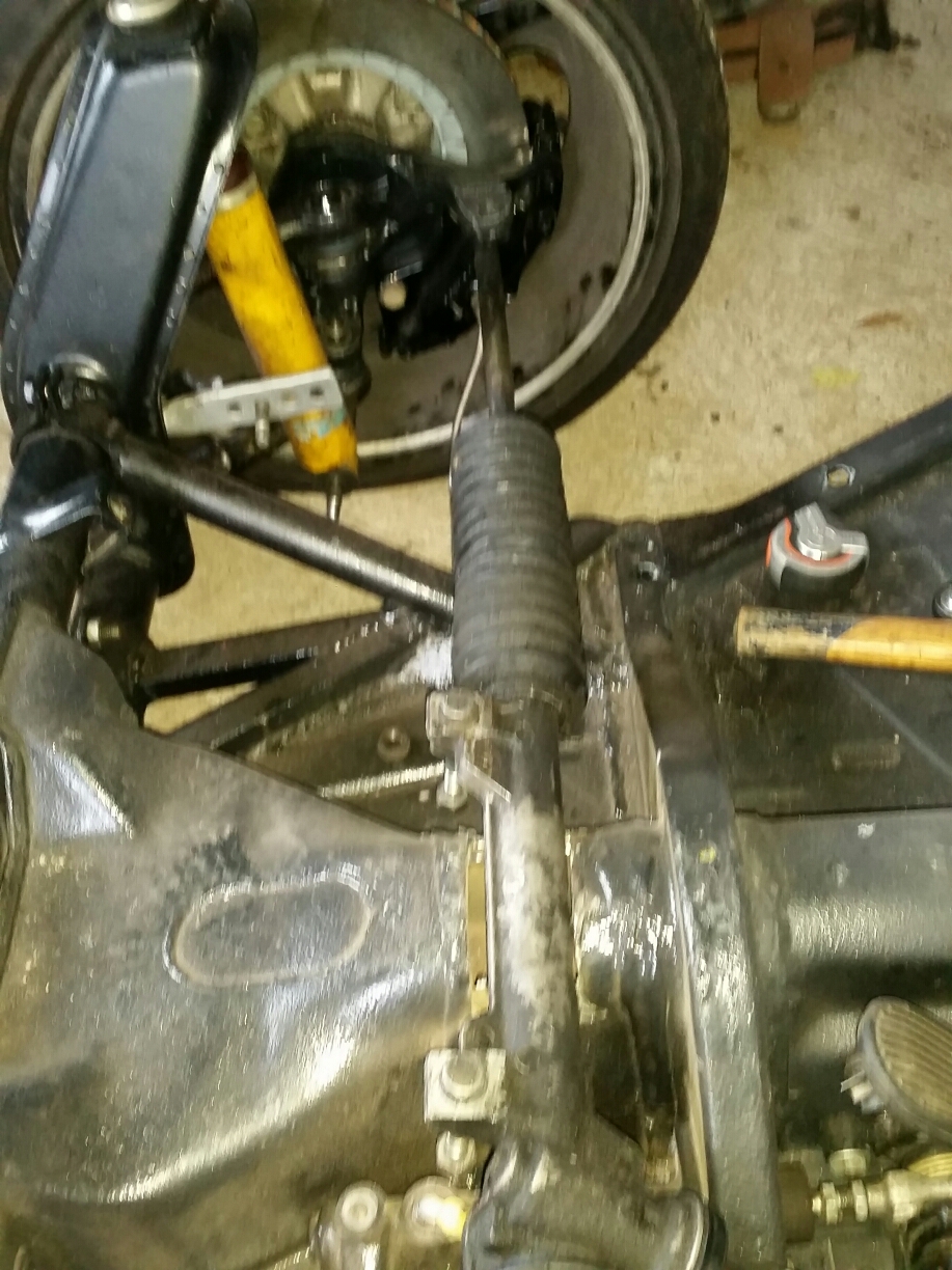

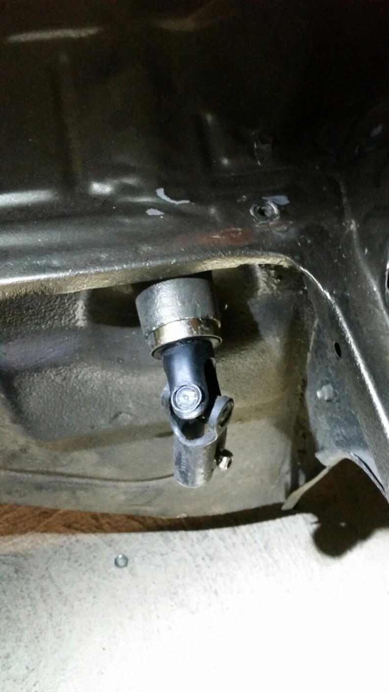

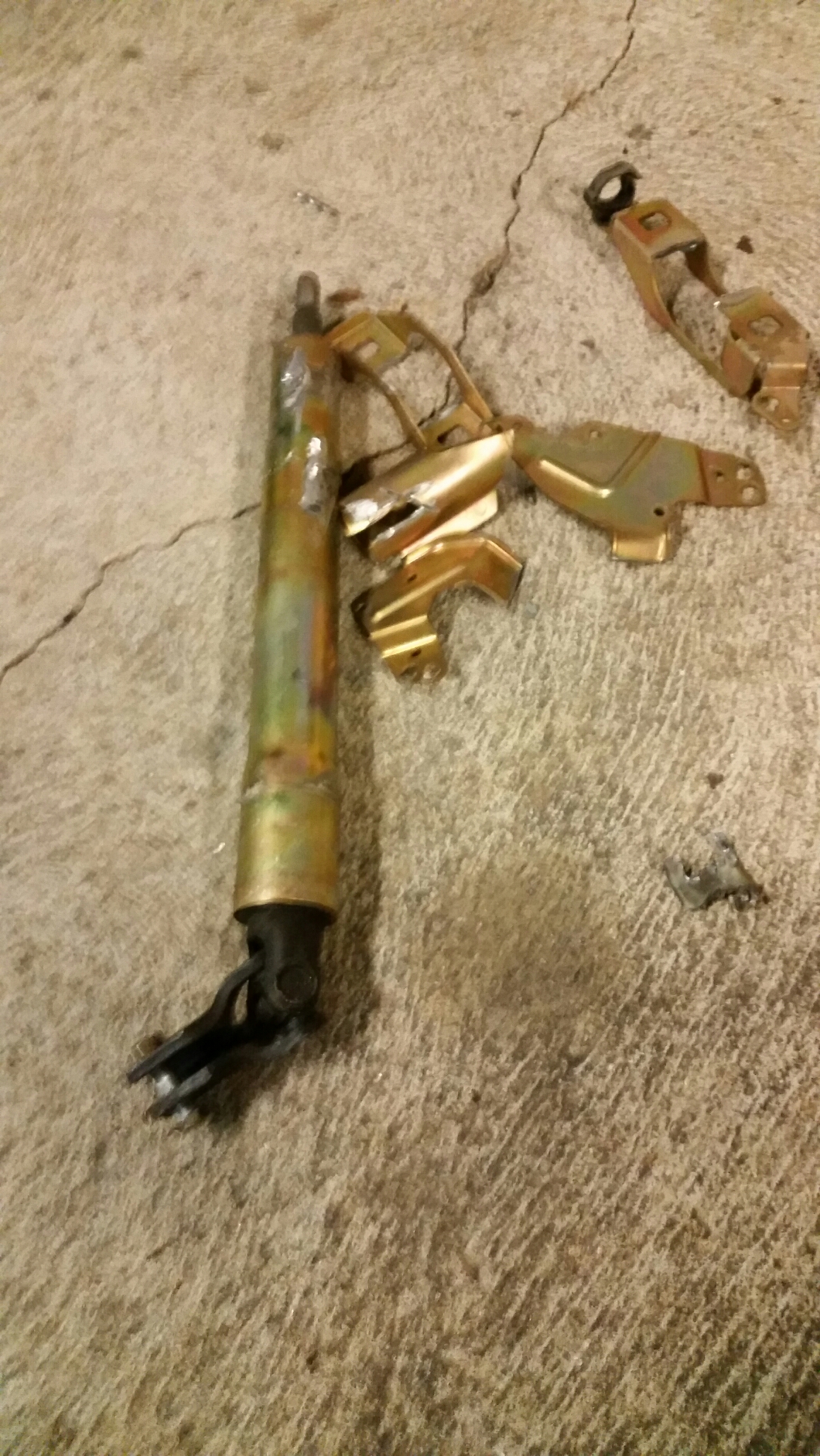

tu conserves tout le tube de la colonne? t'es sûr que c'est du roulement, et pas du palier plastique?
germandrag
Messages : 660
Localisation : rennes
Re: 1200 german
Message par germandrag »
Ce n est pas encore validé mais je pense garder qu une partie du bas du tube pour le guidage du roulement, c est pilpoil le bon diamètre , et coupage et manchonage des 2 barre de direction
Ouai normalement roulement a aiguille
Re: 1200 german
Si tu manchonnes (comme j'ai fait) pense bien au diamètre minimum de ton roulement, sinon tu ne pourra plus le sortir :wink:
Sur ma colonne, il sort par le haut, il est plus gros que les cannelures VW.
