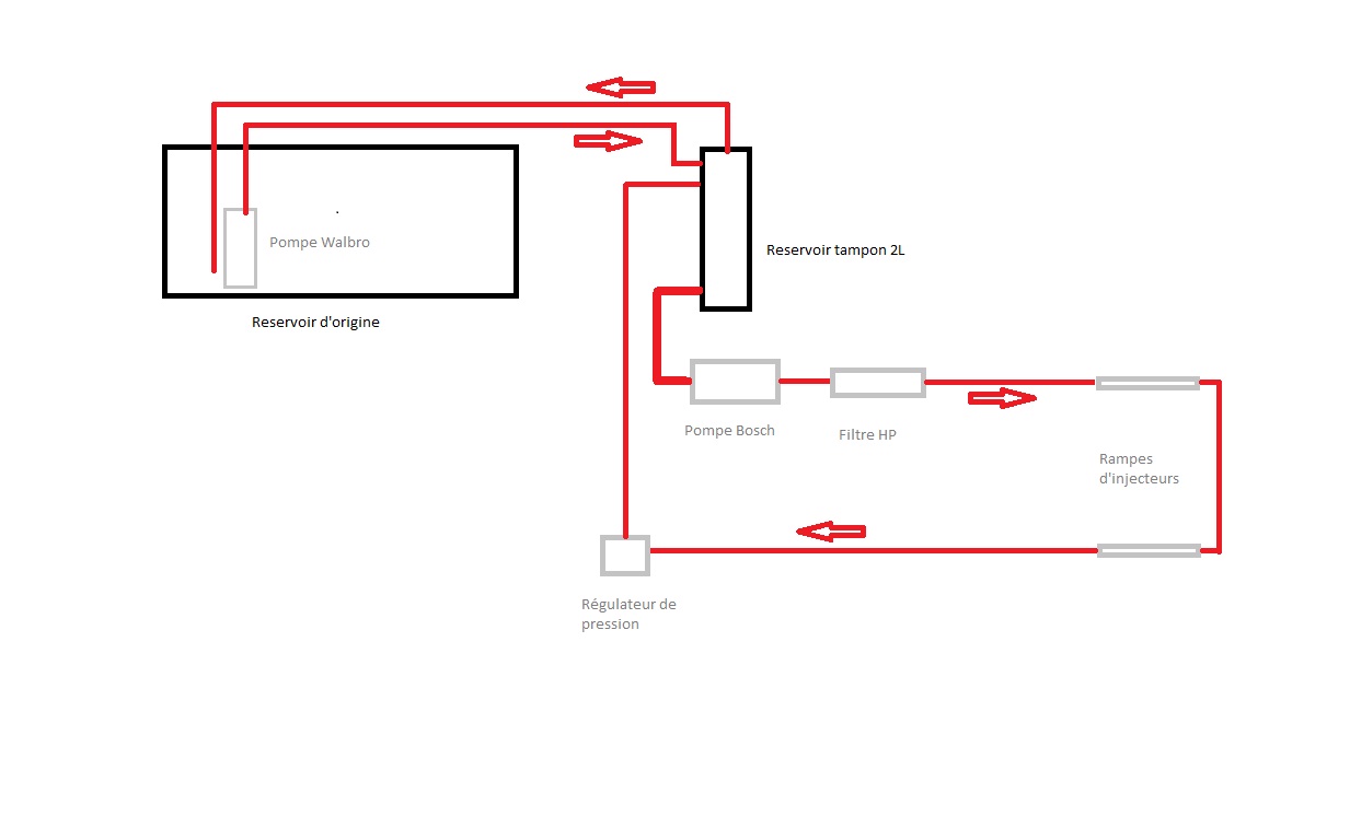

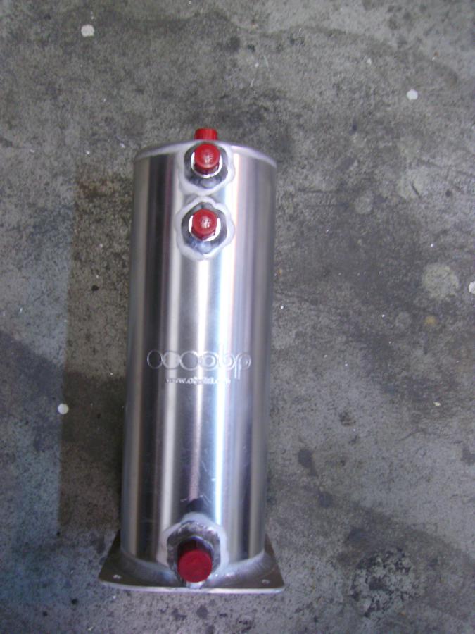

La suite des modifs c'est le circuit d'essence. Low m'avait modifié un réservoir d'origine pour eviter le déjaugeage, ça va très bien sur route mais sur circuit avec des slicks ça déjauge encore beaucoup alors je passe en réservoir tampon avec 2 pompes. La pompe actuelle restera à sa place et alimentera les injecteurs en puisant dans le réservoir tampon et je modifie un resevoir d'origine pour mettre une pompe Walbro immergée.
En dessin ça donne ça:
Le réservoir tampon fait 2L et a 2 entrées en AN6, une sortie en AN6 et une autre en AN8.

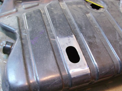

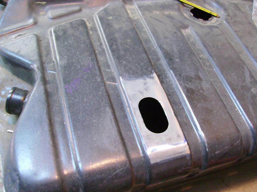

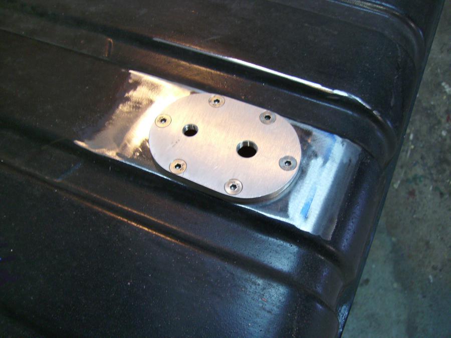

Le réservoir d'origine n'a plus de sortie en dessous.
Plaque en alu fait main.

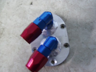

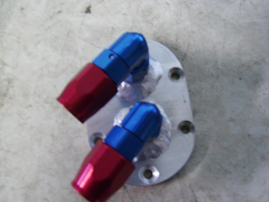

La plaque avec les bungs soudés.

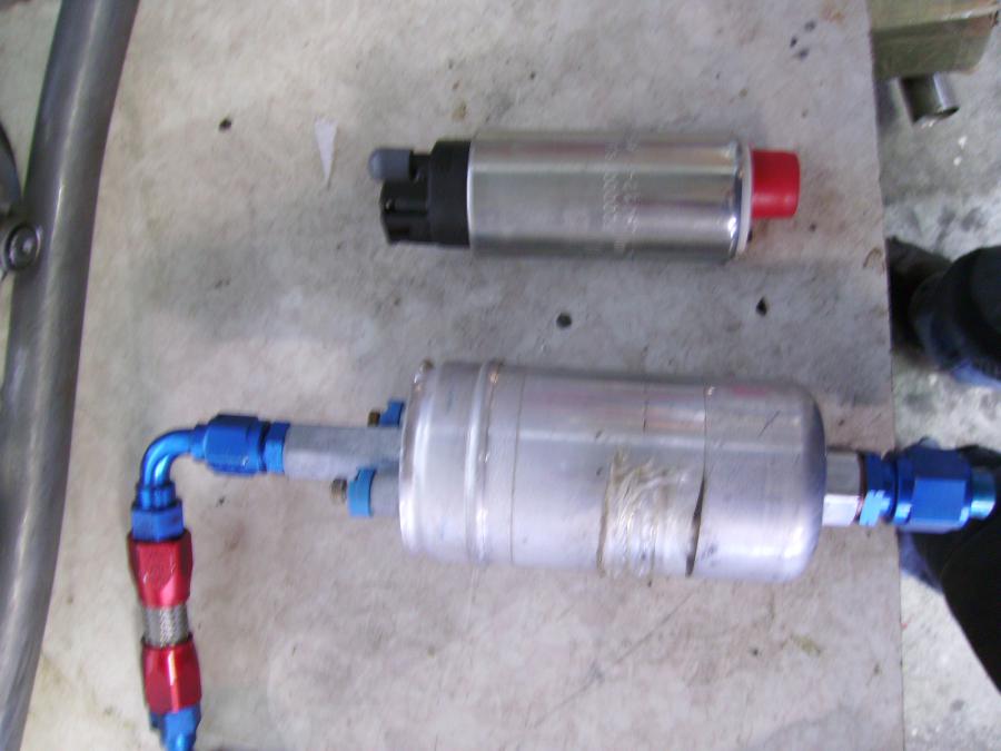

Et les 2 pompes, en bas la Bosch 165l/h et en haut la Walbro 255l/h, je ne sais pas a quelles pressions sont mesurés ces débits mais il y a un problème de taille...

sur ton schéma le régulateur de pression est après les injecteurs, c est normal
je pensais que c'était avant les injecteurs en général

Non proto, c'est également comme ça sur les sub...
