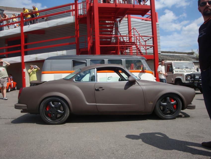

une petite tof d'hier soir pour donner un avant gout du WE
- benicox
- Messages : 464
- Localisation : BZH (56)
Re: AUTOBAHN RACER
T'as mis les jantes en noir Alex ?
ça doit être bien bestial comme ça
