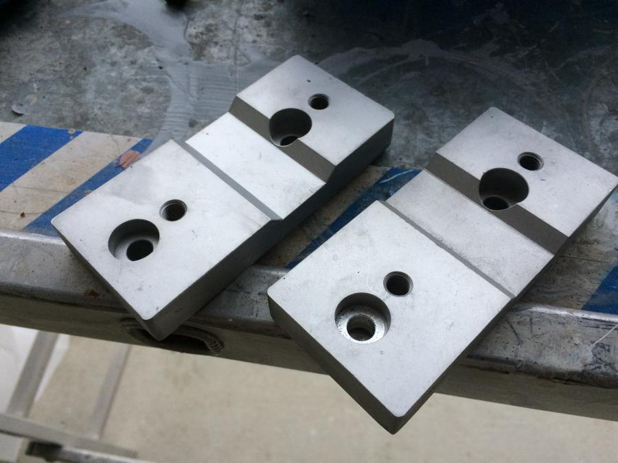

Salut à tous, quelqu'un se souvient des supports de barres stab décalé que l'un d'entre nous avait réalisé ou acheté? C'était qui? Ca se vend ?

Non, il a un support home made mais pas décalé, c'est pas lui

Ce n' est pas maxi ou playeur3 je m en souviens de ce support ça m intéressais beaucoup d ailleurs.

C'est bien playeur3 mais la photo n'est plus sur son hébergeur, je vais le contacter

diabolo a écrit :C'est bien playeur3 mais la photo n'est plus sur son hébergeur, je vais le contacter
Tiens moi au courant stp ca pourrais m intéresser aussi.

Message par playeur3 »
C'est bien moi, le principe est tres simple, l'installation aussi.
Je n'ai put faire pour l'instant qu'une vingtaine de km avec mon auto, mais la sensation est bonne.
Je vais regarder si j'ai encore les plans.
Il m'en reste aussi un jeu
Une petite photo

c'est quoi le principe de ces cales ??
Avancer la barre stab pour augmenter la chasse
Re: scooby 1302
Exactement, mais dans mon cas, c'est diminuer la chasse en reculant la barre stab car j'ai l'ensemble fusée amortisseur Subaru, l'axe de la roue est dans le meme l'axe de l'amortisseur, alors que la fusée vw est décalée quelques cm derrière l'axe de l'amortisseur, donc j'ai beaucoup trop de chasse et ma roue est trop en avant
