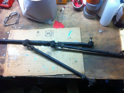

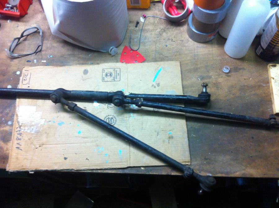

On commence donc avec le rallongement des barres de direction
je pars donc des piéces d'origine

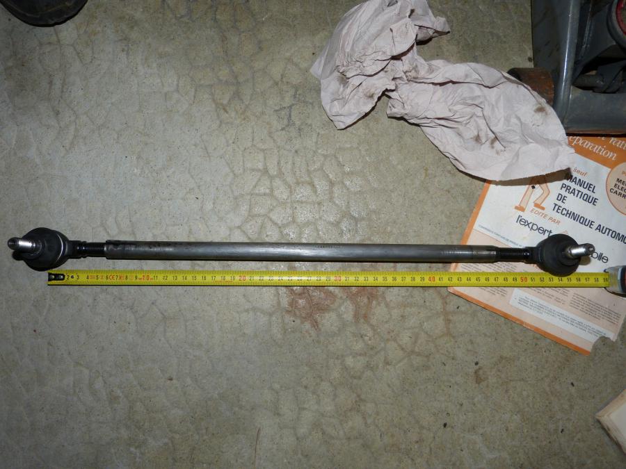

je détermine la longueur à avoir

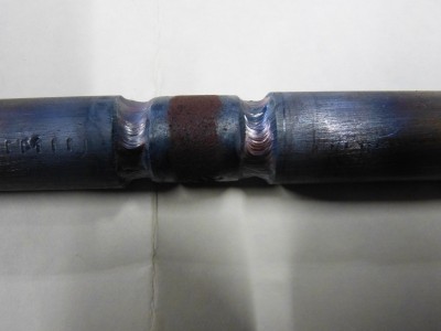

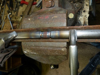

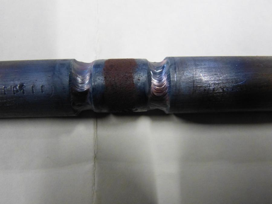

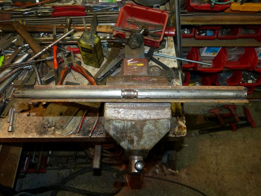

Je décide donc de rallonger mes tubes de 25mm, on coupe le tube au milieu, on insert un rond plein de 90 mm de long et au milieu un autre tube coupé à 20 mm. Toutes les pièces sont chanfreinées, et mon père se lance dans la soudure, la première passe sert à faire joindre tout les morceaux ensemble et surtout le rond plein. Une fois chaque soudure faite, on laisse la pièces refroidir à l'ambiante surtout pas de bain d'eau, soudage TIG baguette inox.

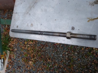

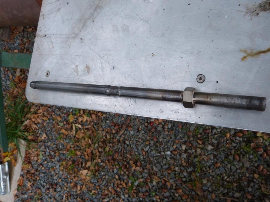

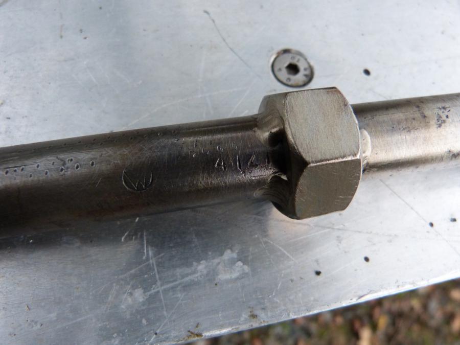

on décide de souder un gros écrou pour faciliter les futurs réglage de géométrie, nous avons bien pris soin de laisser apparent la frappe VW :-D

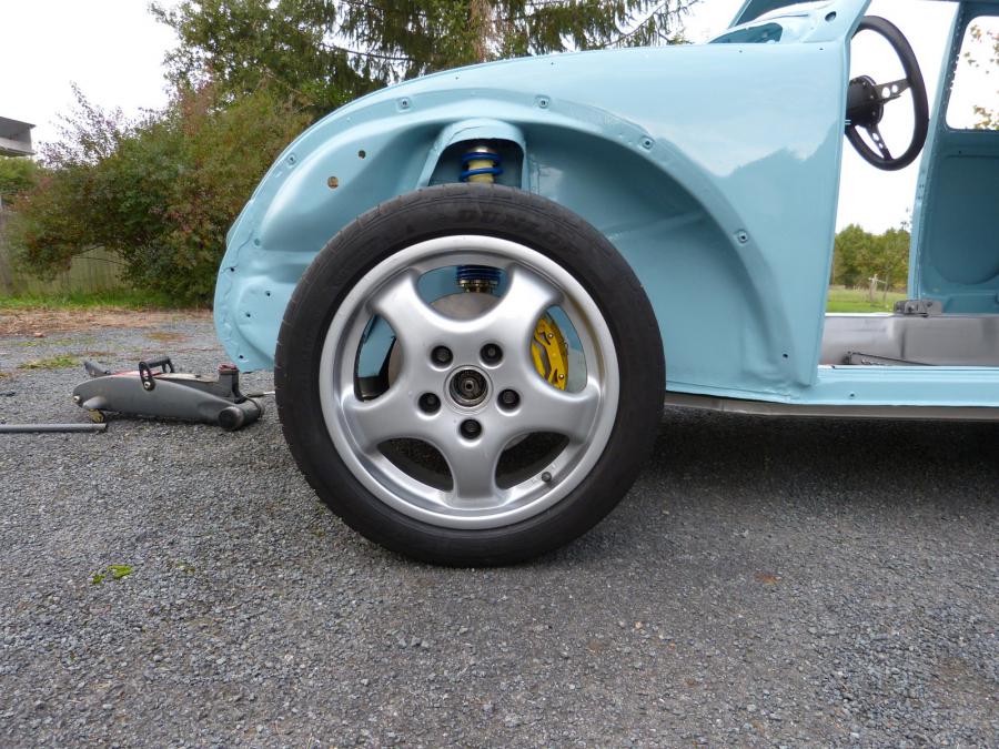

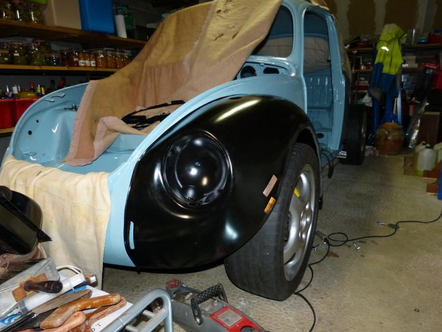

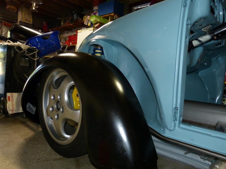

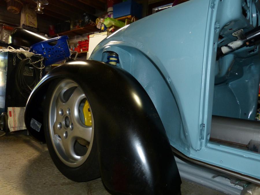

Je me suis occuper des ailes avant aussi, verifier leur bonne qualité les trous de fixation et leur ajustement, c'est de la repro donc rien ne va correctement. Il m'aura fallu une journée pour les ajuster à peu prés correctement. Le retour de tôle est mal fait, les trous de fixation tombent pas en face enfin bref.
Vous avez dit low rider ?

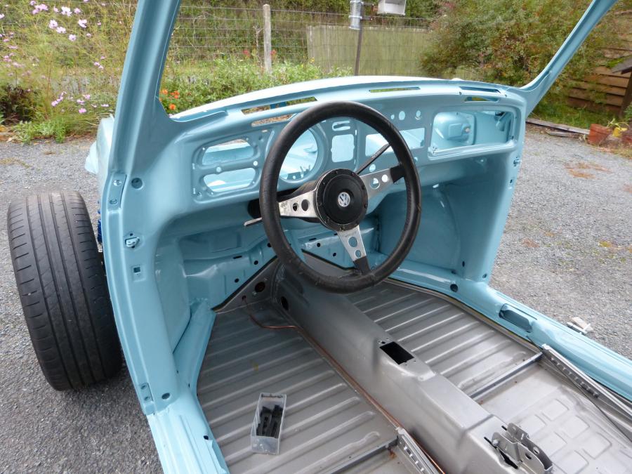

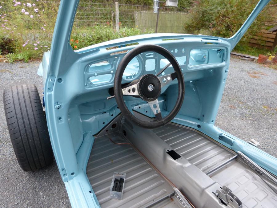

j'ai aussi retombé la boite car elle fuyais encore, décapé pas mal de pièces pour les ramener en picardie et les peindre comme les grille de tableau de bord, trappe à essence etc etc.
détails

Beau boulot et chouette soudure!
Perso je manchonnerai par dessus le raboutage; je ne dis pas que ta soudure ne tiendra pas mais c'est de la pièce de sécurité (et ça évitera d'avoir une belle amorce de rupture) :wink:
Re: White lady
oldschool21 a écrit :Beau boulot et chouette soudure!
Je voulais faire aussi un manchonnage, mais mon père est prof de soudure donc j ai pas chercher a discuter :-)
Il m a certifié que si ça devait casser ça casserais ailleurs mais pas au niveau de la soudure.
Donc la dessus je lui fait confiance.
J étais super frileux pour faire cette modif et au final quand je vois comment mon père a fait j ai aucun doute sur la tenue de la pièce.

En effet ça devrai tenir mais mon œil de mécano n'aime pas ça :D

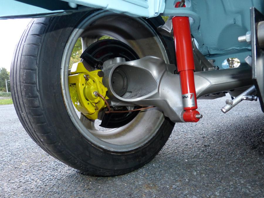

j'aime vraiment cette couleur! je parle de la caisse hein, pas des étriers... :biggrin:
Re: White lady
kev1 a écrit :j'aime vraiment cette couleur! je parle de la caisse hein, pas des étriers... :biggrin:
j allais le dire, y a un truc qui cloche là :biggrin:

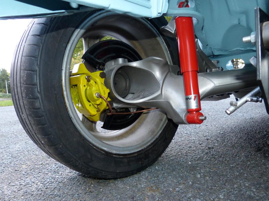

:biggrin:
Re: White lady
:biggrin:
Ben oui y a un truc qui cloche, il manque le cardan :-)

pour ton circuit de frein rigide tu as utiliser du cuivre?
Re: White lady
prototix a écrit :pour ton circuit de frein rigide tu as utiliser du cuivre?
Yes en cuivre! Pourquoi pas ? Plus facile a travailler que l acier et surtout pas de de contre indication.
Tham j ai hâte de te rencontrer :-).
T avais déjà renommé une photo étrier jaune caca ça doit t en faire un paquet dans ta bibliothèque.

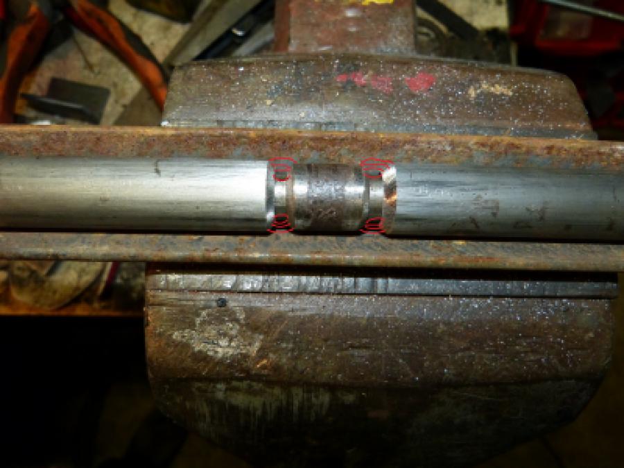

Voila comment les soudures ont été éffectuées
