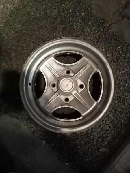

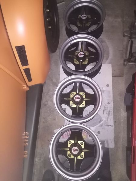

nouvelles baskets
avant
aprés
en attente des valves démontables et surtout de mes R888
Re: 1303 purist fucker
originales ces jantes :thumb:

Benoit a écrit : ↑03 nov. 2021, 19:25 originales ces jantes :thumb:
jante targe bi métal
14x5j et 14x6j
4x130

Salut Davy,
Je ne vois qu'une seule taille pour les R888R en 14" :arrow:
185/60R14.
Étape suivante les plaquettes Carbone Lorraine, même si elles coûtes un bras.
On les trouve chez oreca pour quasiment tout les véhicules, pour info.

oui la taille monte sur les jantes en 5 et 6 pouce de large
