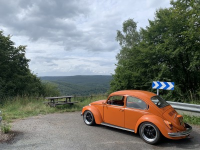

Superflo a écrit : ↑15 juin 2023, 09:00 Top le look, manque plus que les écrous aluminium anodisés noir.
Je suis en montage avec vis…. 😁

Superbe comme ça!👍
très bon choix les jantes. super combo :thumb:

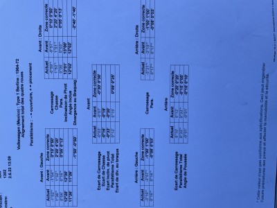

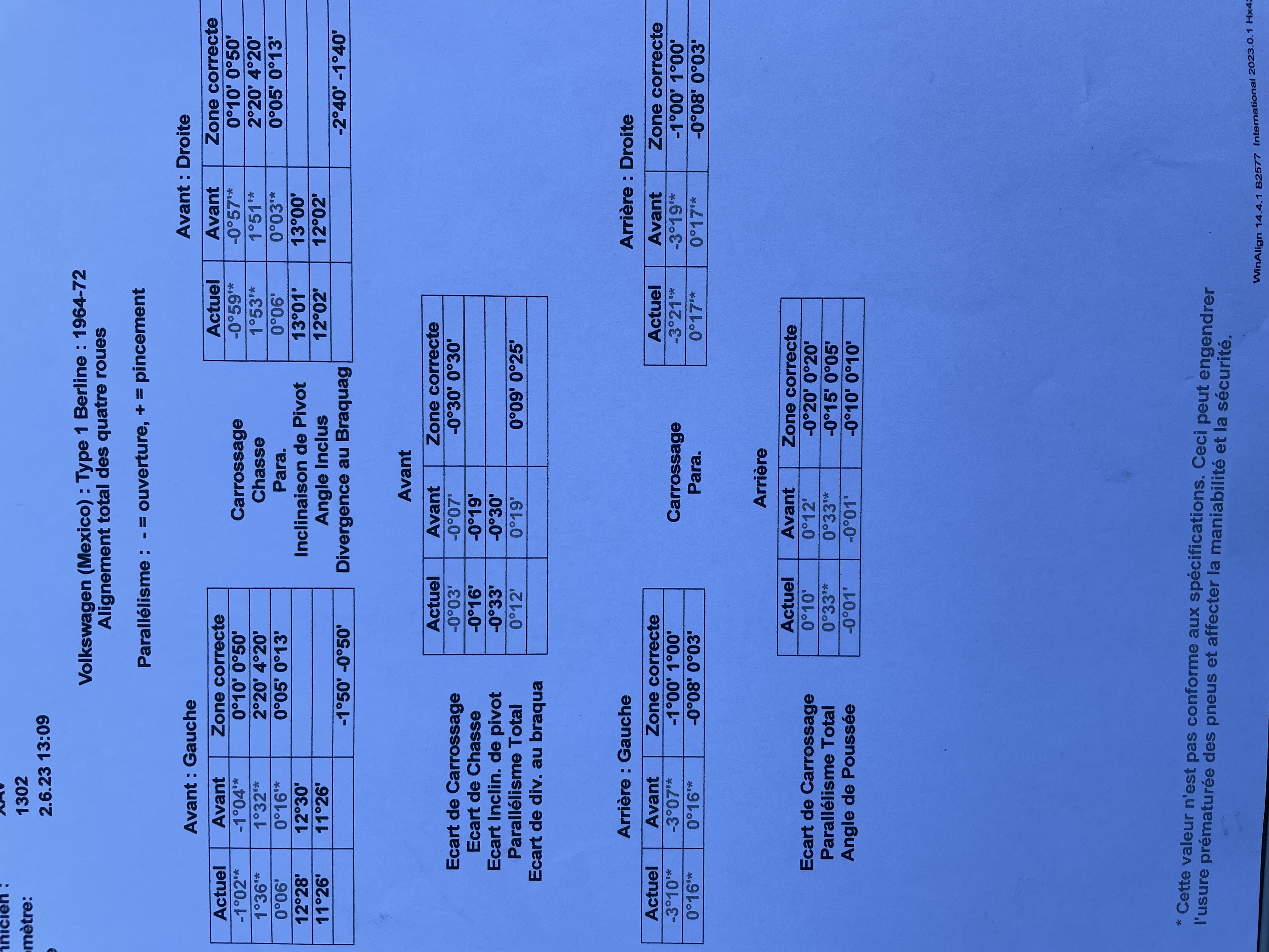

j'ai repris RDV pour ma géométrie car avec la nouvelle barre anti-roulis, je vois que mon parallélisme a bien bougé !

J’ai RDV mercredi pour refaire la geo…😉
Je te dirais quoi…
hello !
Géometrie refaite !
Petit tour sur une voie rapide pour rentrer à la maison.... je sens nettement la différence !
ça file bien droit, je n'ai plus cette sensation de caisse qui "navigue", c'est cool ! :cheers:
la barre Kerscher donne environ 1° supplémentaire en chasse.
xavcox
Messages : 186
Moteur : 1300
Localisation : 44
Message par xavcox »
Salut,cool tout ça.👍Tu as toujours un écart de chasse à l’avant?J’ai contrôlé ma géométrie quand tu avais posté ton rapport.Tu pourras comparer.
oui, j'ai toujours le même écart entre droite - gauche,
maintenant j'ai 1°05 à gauche et 3°29 à droite.
merci pour le rapport, ça donne des bases de comparaison ! :thumb:
xavcox
Messages : 186
Moteur : 1300
Localisation : 44
2 degrés d’écart c’est pas rien!Elle tire pas sur la gauche quand tu roule?

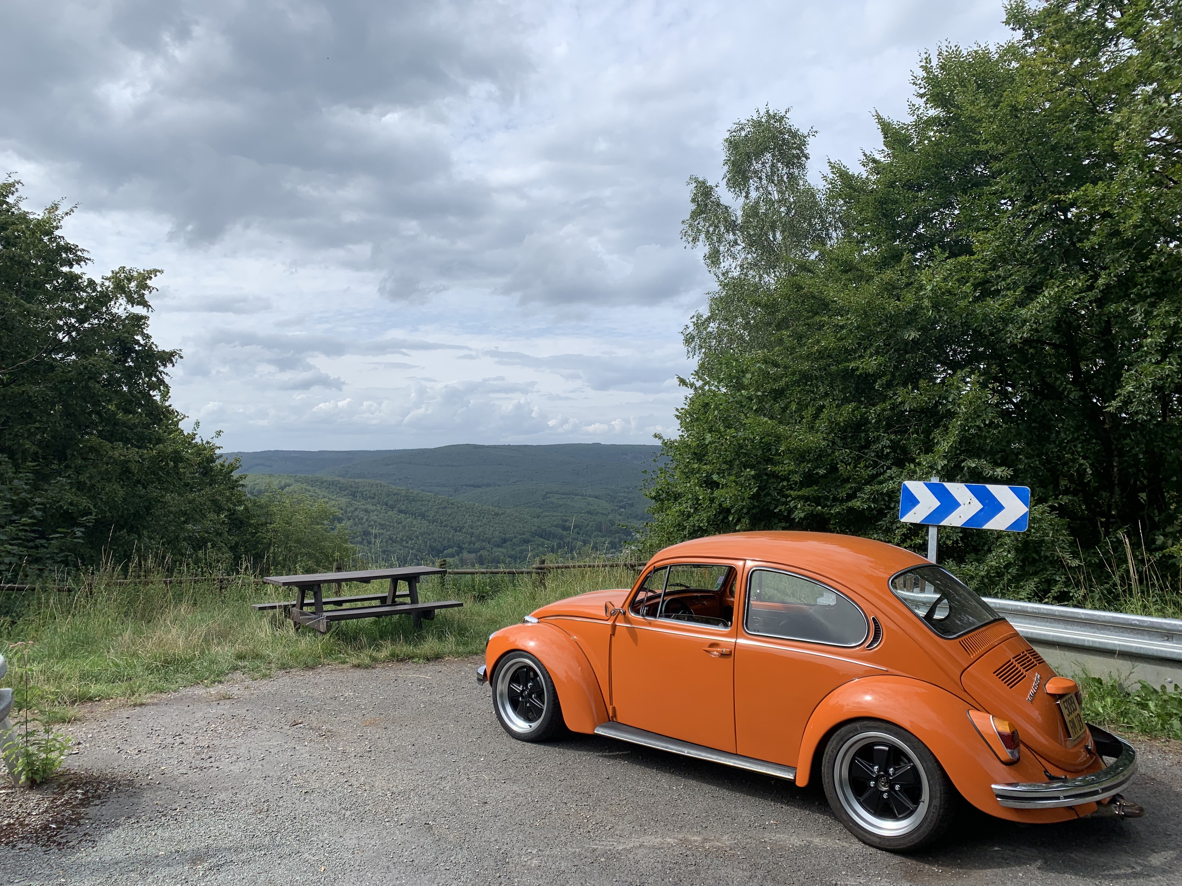

Vraiment chouette ta citrouille ! :thumb:
J'ai une question concernant tes jantes. Je compte commander le même set pour ma 67 et je me demandais à l'arrière si du 9 pouces passerait sous les ailes en+2 ou si il vaudrait mieux partir sur du 8 pouces ?
Merci d'avance pour ta réponse,anthony.
2litres6type4 a écrit : ↑05 juil. 2023, 15:34 Salut
Merci ! 🙂
Pour moi, le 9x17 ET15 peut passer dans les ailes en +2
Je suis en 7x17 ET23, avec une cale de 20mm, ça passe sans soucis (c’est même un peu trop rentré dans ailes) …

:cheers: merci pour tes précieuses informations ,c'est cool!
Vraiment top ce site de comparaison, je ne connaissais pas :thumb:
Bon bah j'ai plus qu'à commander maintenant :mrgreen:
2litres6type4 a écrit : ↑05 juil. 2023, 19:06 :cheers: merci pour tes précieuses informations ,c'est cool!
Par contre, j'oubliais...
j'ai des disques Kerscher à l'arrière, et j'ai l'impression qu'ils réduisent un peu la voie arrière ? (par rapport aux tambours ou disques VW)
a vérifier... ;)
