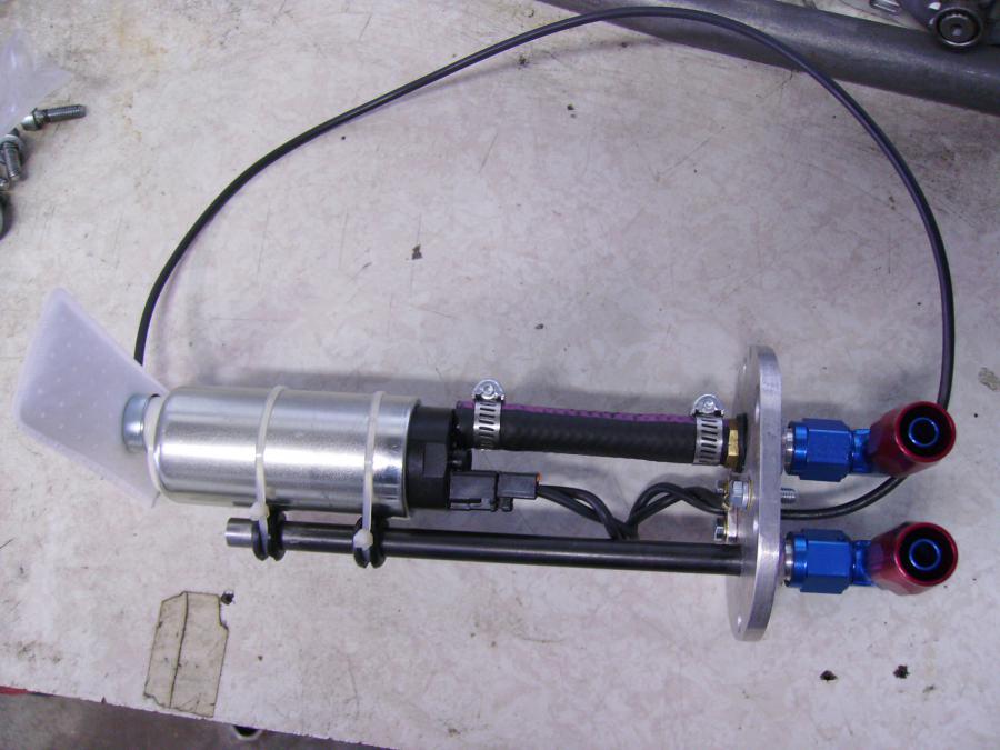

Superflo a écrit :La plaque avec les bungs soudés.
Et les 2 pompes, en bas la Bosch 165l/h et en haut la Walbro 255l/h, je ne sais pas a quelles pressions sont mesurés ces débits mais il y a un problème de taille...
en général Flo, les pompes de gavage comme ta walbro génèrent peu de pression mais beaucoup de débit
c'est une bonne idée de mettre le retour sur la boite tampon
en tout cas, joli montage !!!
Re: Superflo's 1303
C'est une Walbro normale pour montage immergé mais comme il 'y a pas de régulateur sur la ligne elle devrait envoyer ses 255l/h pour environ 4-5A

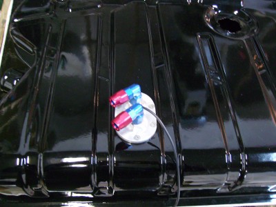

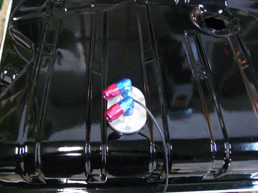

J'ai avancé sur mon montage de pompe immergée, voilà ce que ça donne.
Une fois sur le resrvoir fraichement repeint, ça me plait bien :-D
COX02380
Messages : 494
Re: Superflo's 1303
Message par COX02380 »
Messages : 2500
Re: Superflo's 1303
COX02380 a écrit ::thumb:
+1 !
marc1302
Messages : 468
Votre German : 1302
Moteur : typ 4 2256
Re: Superflo's 1303
Message par marc1302 »
En plus d'être au top de la technologie, les pièces sont vraiment superbes!
:wink:
marco
Re: Superflo's 1303
super propre comme toujours, la suite mr flo
Re: Superflo's 1303
la claque dans ma gueule, nickel mec!
