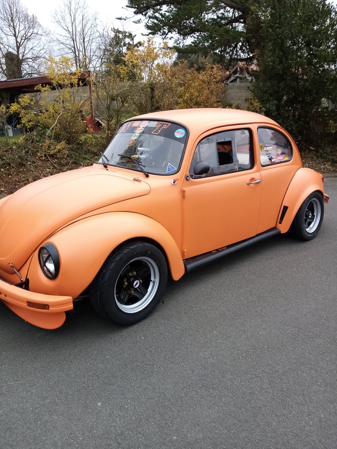

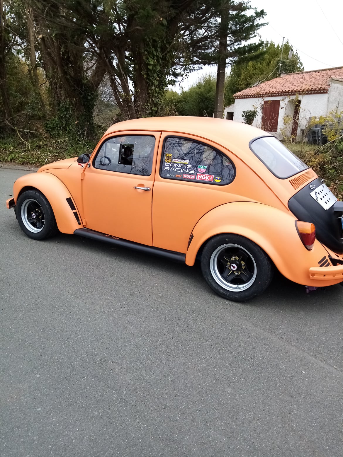

montage des nouvelles baskets avec des semelles nankang
goujons 80mm en 10.9 de chez driftshop a l'arrière
élargisseur de voie 25mm a l'arrière

- playeur3
- Messages : 537
Re: 1303 purist fucker
Des ns2r ?

- playeur3
- Messages : 537
Pour le prix,ça va bien, surtout sur une caisse legere.
Par contre sur la route c'est invivable

- Messages : 2502
- playeur3
- Messages : 537
Le bruit est terrible
La carcasse rigide sur du taille basse c'est pas tres confortable
C'est holiday on ice sur route tres froide ou mouillé
Et ça pese un ane mort.
Sur piste ils font pas vraiment mieu qu'un tres bon pneus route en terme de grip, par contre ils résistent plus longtemps et sont moins chere.
J'ai fait toutes l'annee avec sur mon alfa.
cheap speed
- Messages : 719
- Moteur : projet 1620 turbo
j'ai des potes qui tourne en track day avec moi sur twingo cup, pour le bruit il sont d'accord mais pour la tenue de route une fois chaud ils font bien le job, moi je verrai à la prochaine sortie.
- dangerous
- Messages : 1016
- Localisation : NIZZA
Pour les avoir testé par temps très chaud piste a 45°
Et pneu a plus de 85° ils tiennent très bien la chaleur
