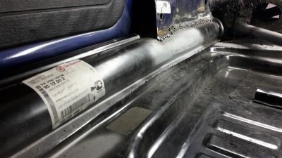

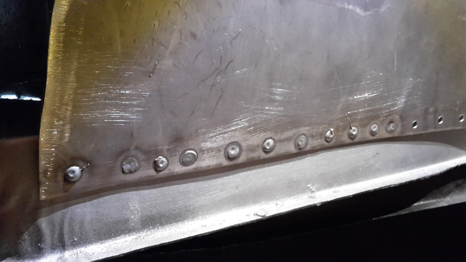

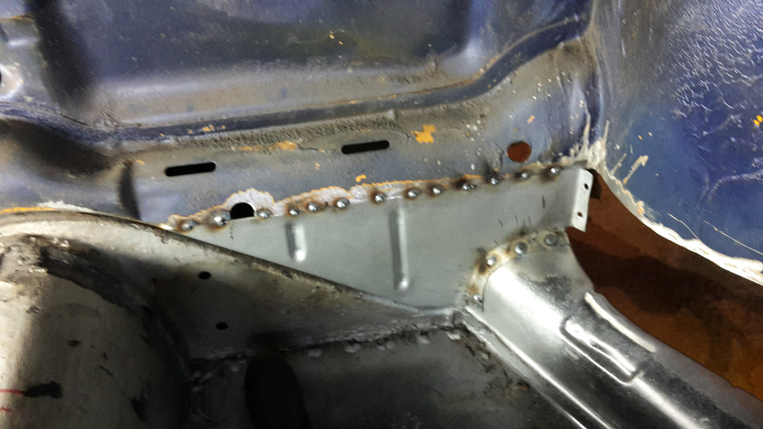

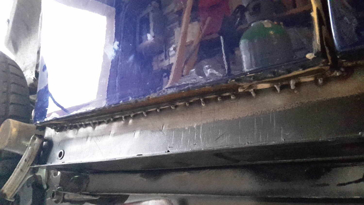

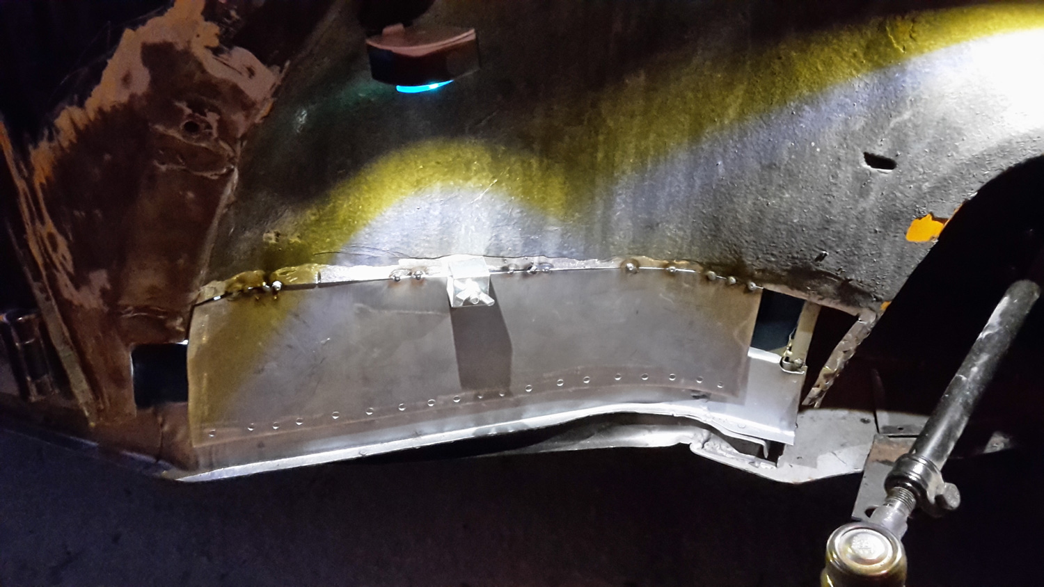

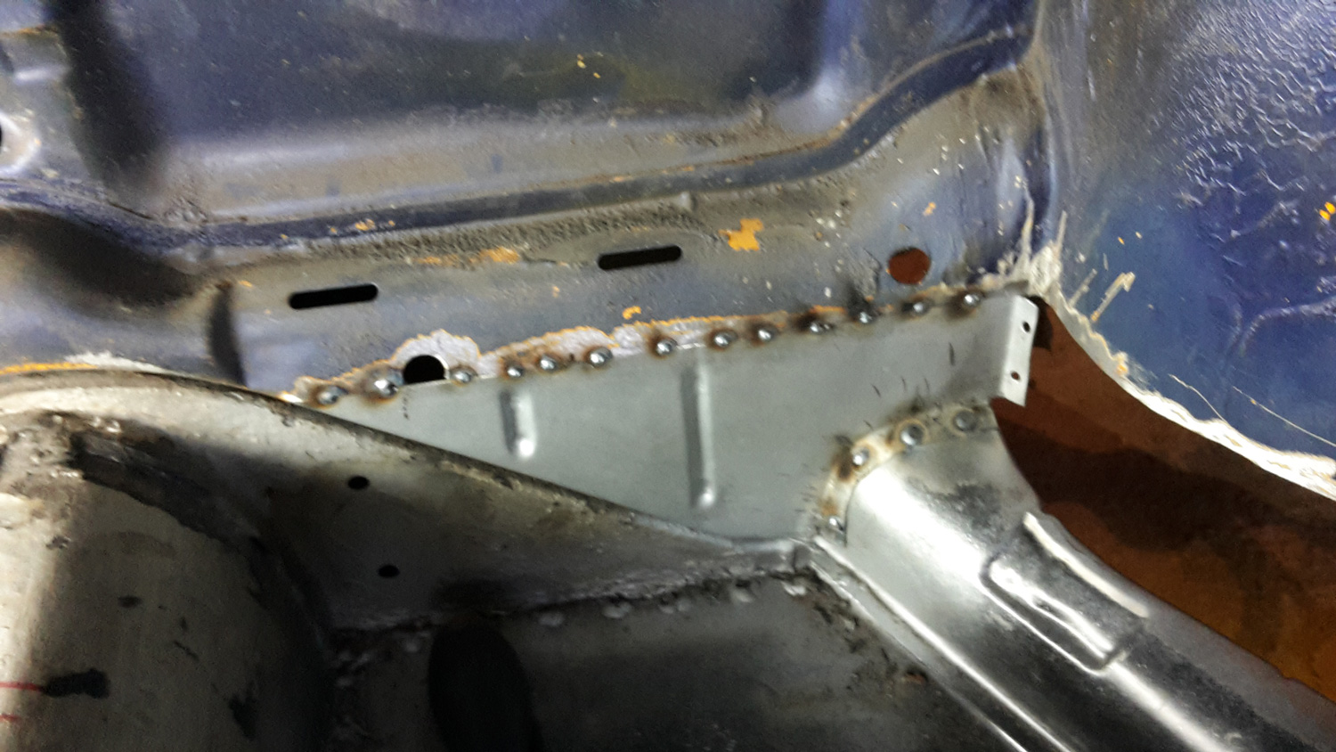

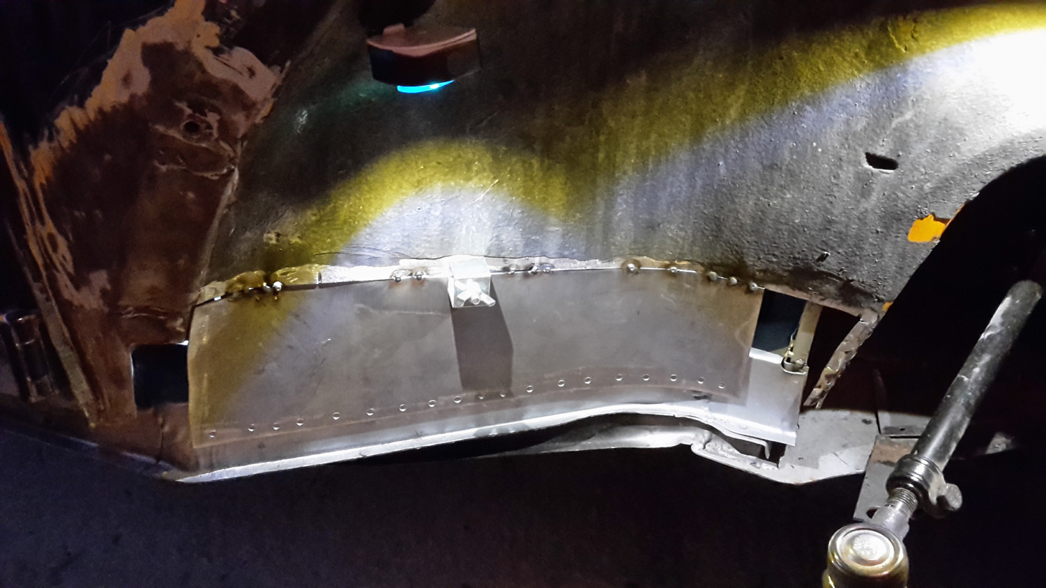

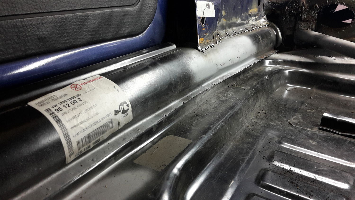

Longeron positionné et pointé, porte nickel mais force un peu (je pense que ma charnière du haut a du jeu, car si on la lève, passe nickel).
Tôle derrière les pieds passager changée (les deux peaux), passage de roue en cours...

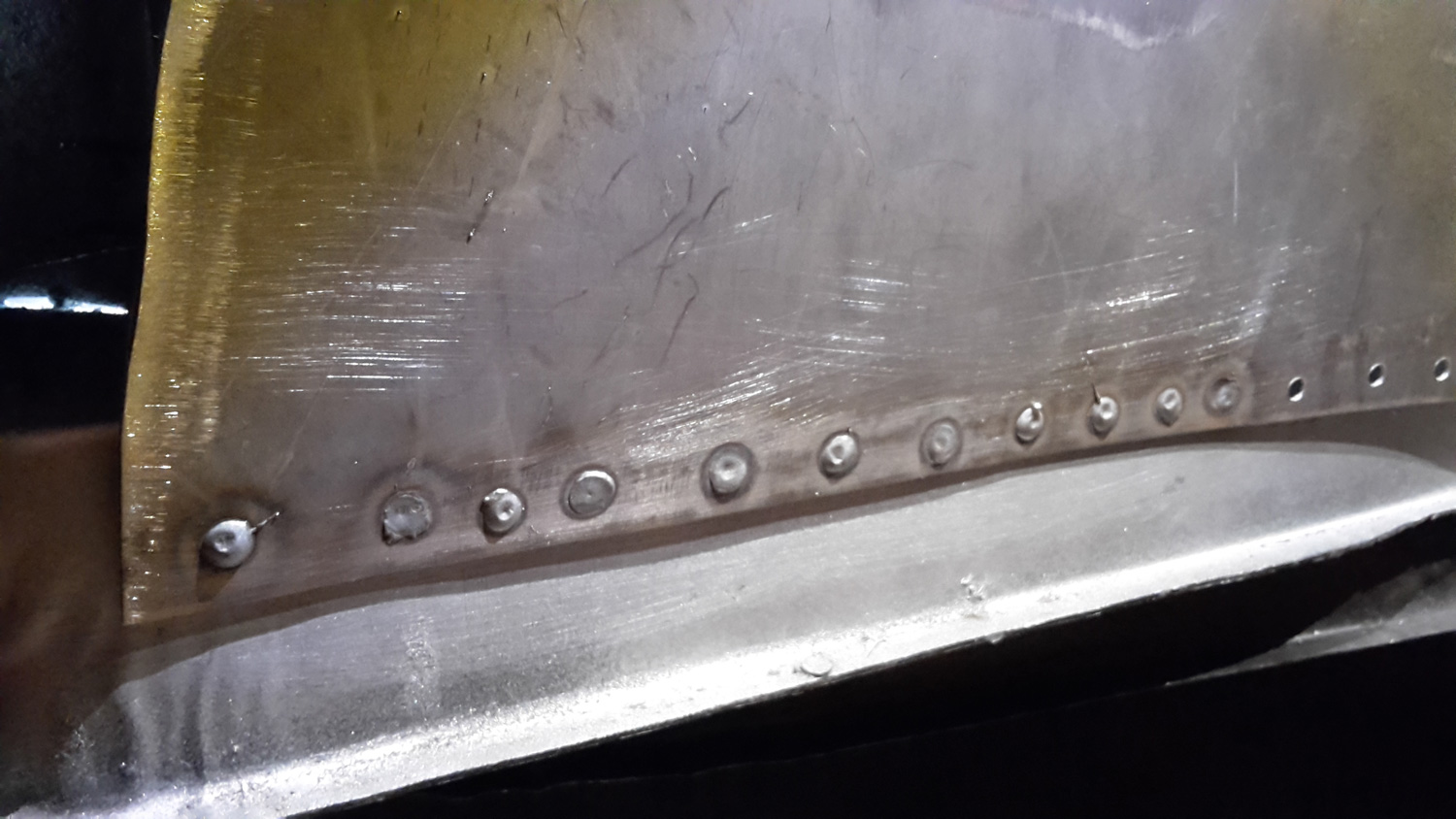

Vive les clecko, les pièces de maintien, et les soudures par bouchon...
Il restera à reprendre tout cela au propre... et longue séance de meulage...
Le poste à souder chauffe ;)
