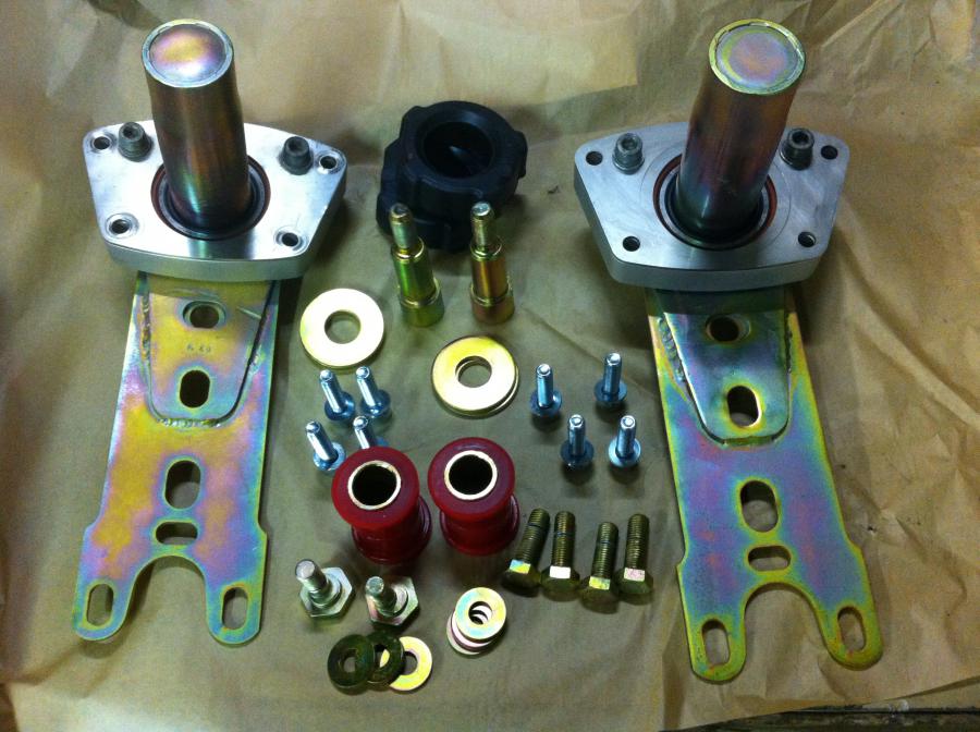

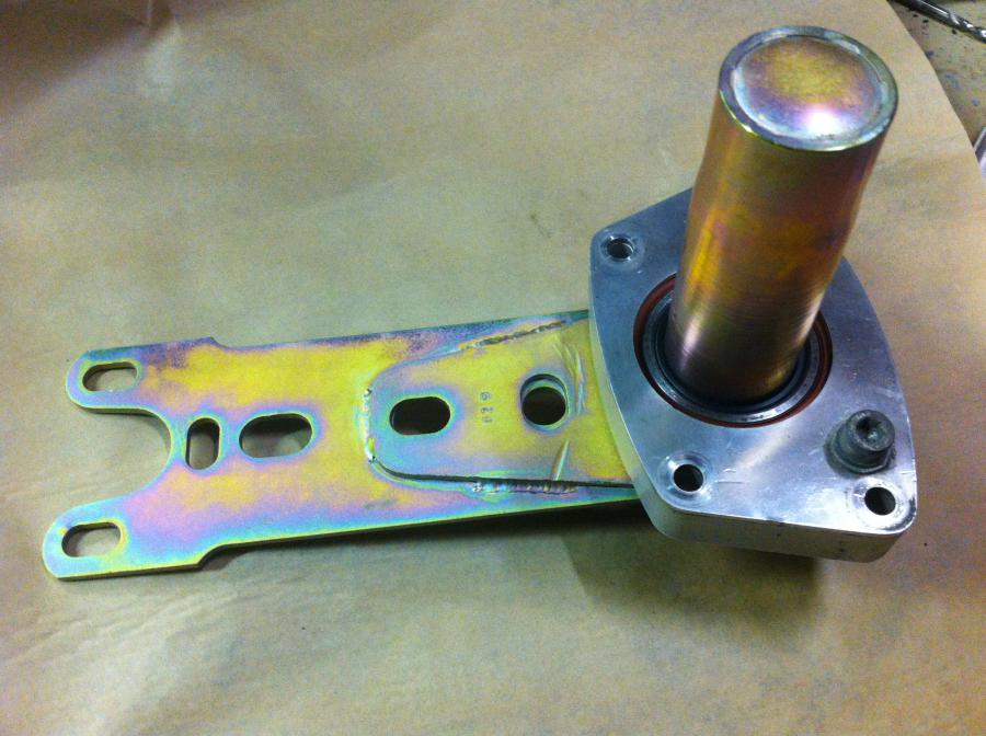

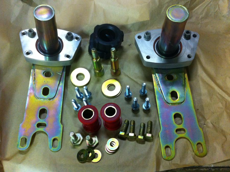

white lady a écrit : ↑17 mars 2024, 17:00 Tu as deux possibilités en fait sois tu remplaces tes couvercles actuels par ça, en conservant les barres de torsion et tes amortos actuels, mais ça supprime le silent bloc extérieur.
Soit tu vire les barres de torsion et là tu es obligé de passer par la case combiné. Avec le montage des plaque seul le silent bloc côté châssis reste ( il faut d ailleurs en prendre un renforcé).
Les avantages
Plus d affaissement des silent blocs .
Suppression des barres de torsion et fini les réglage fastidieux.
Mon point de vue les protechs sont très bien, confortable excellent rapport qualité prix.
Inconvénient j avais eu les douanes pour les amortos environ 65€
Pierre,

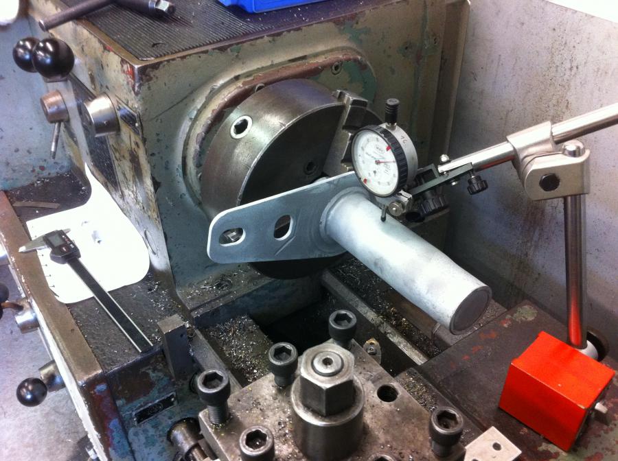

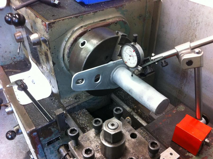

les contre plaques avec roulement se montent sur les lames d'origine ?
j'ai chercher sur le post de ta 1302 et je vois que tu as mis des lames de 944 réusinées.... ??

- Messages : 6188
Quand on passe en train Porsche, on usine le tube... mais en bras vw... aucune idée !
- Messages : 2401
Je me souvient plus en plus de la différence et des non différence entre VW et Porsche, je sais que lors du passage en train Porsche c est silent bloc châssis VW mais silent bloc extérieur Porsche mais c est plus par rapport au couvercle qu au diamètre du tube.
Je mesure 48,50 avec la crasse donc environ 48mm
- Messages : 3609

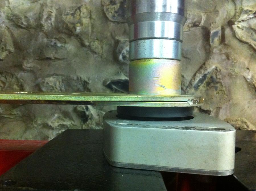

A chaque vois on reprend au tour la porté de la pcs plastique et on lisse la soudure pour un montage bien serré.
Pour la cote faudrait redemander à Kev

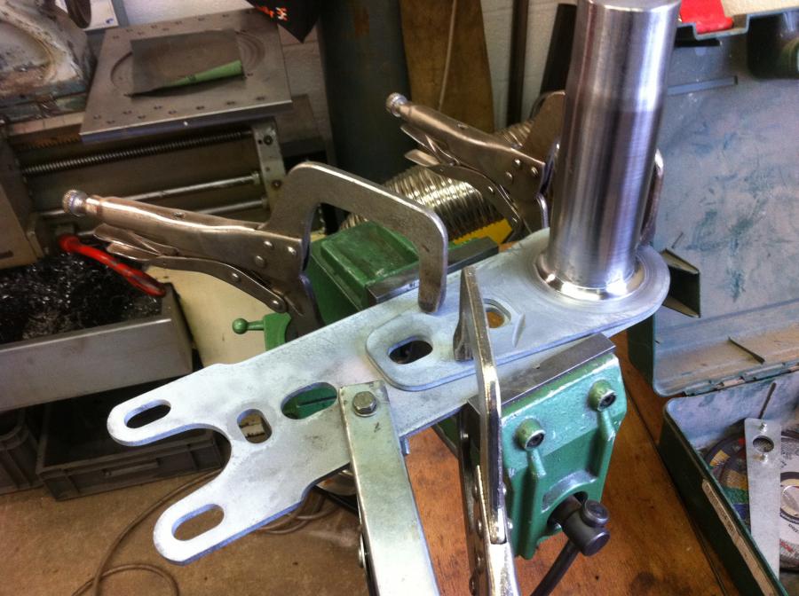

- kevin
- Messages : 537
- Votre German : Cab 1303
0.02 à 0.03mm serrage, pas de peinture avant montage... c'est evident
- kevin
- Messages : 537

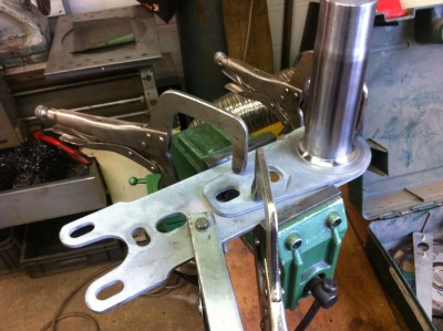

Pour l'usinage des lames VW, étant en une seule partie, elles passent pas sur mon tour qui n'a pas de banc interrompu.
Donc je nettoye la soudure axe-lame pour eviter tout interference avec le degagement de la bague plastique, je sable finement le tube pour en mesurer precisement son diametre, et j'ajuste l'alesage de la bague plastique pour le serrage.
J'aime moins car le tube n'est jamais cylindrique et d'un diametre non-constant sur la longueur d'emboitement de la bague plastok. L'usinage (modele 2 parties - 944) corrige tout ca. Mais qd c'est pas possible on trouve d'autres solutions

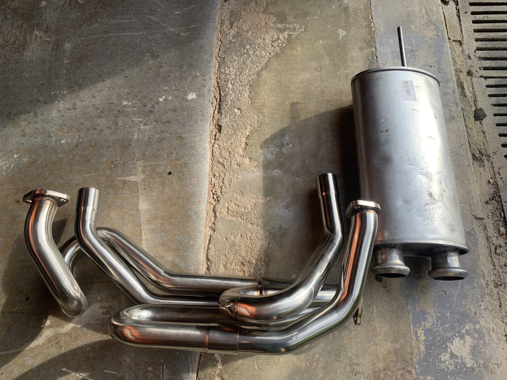

quelques news....
J'ai rentré petit à petit quelques pièces pour améliorer la bête...

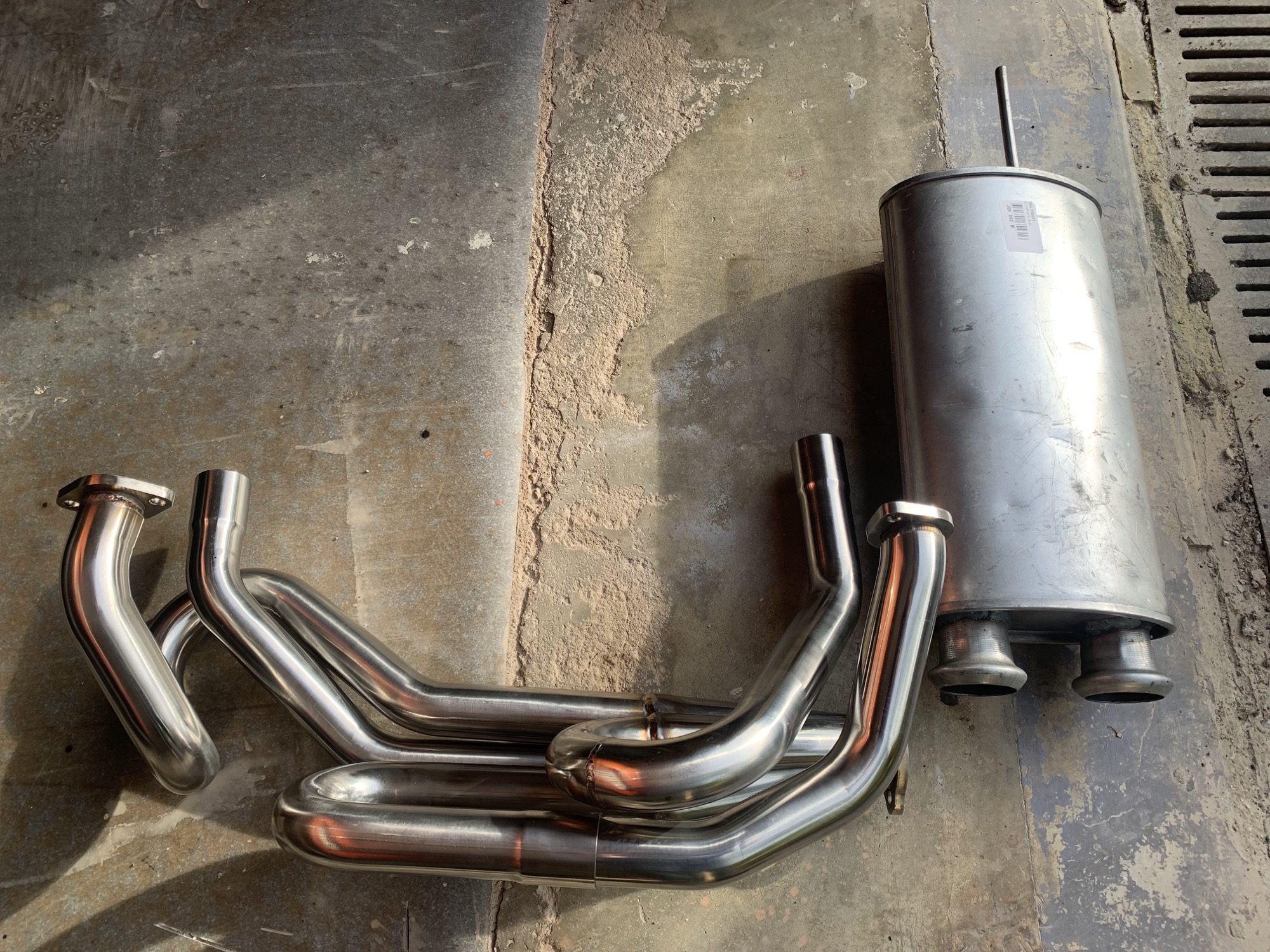

Nouvel échappement, avec un 4 en 1 sidewinder inox et un silencieux de ...... BX Gti (
ça va me permettre d'avoir un échappement performant en ayant des sorties dans les encoches d'origine de la jupe (plus discret que le merged et le silencieux style T-bird)....

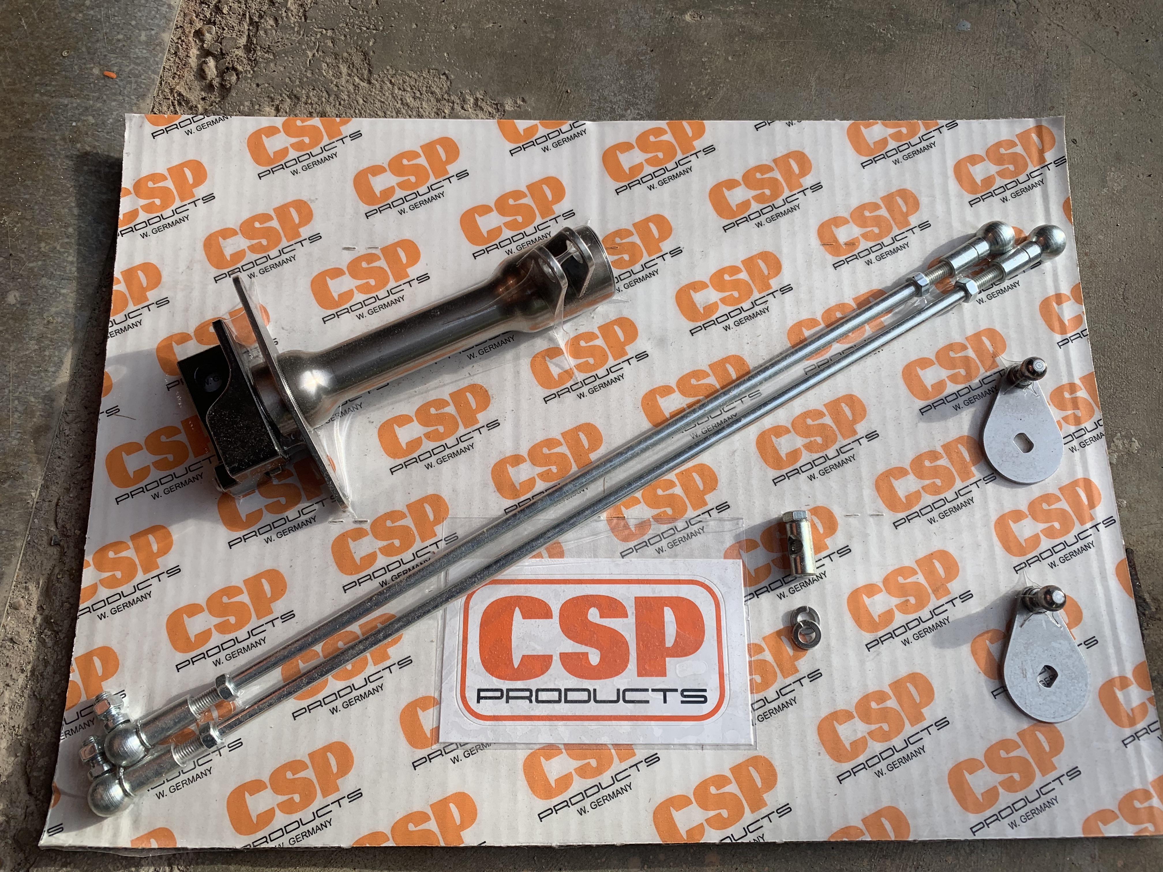

Nouvelle tringlerie de carbus, une CSP à pivot, pour remplacer celle que mon père avait fait, et que je trouve un peu légère en terme de rigidité...

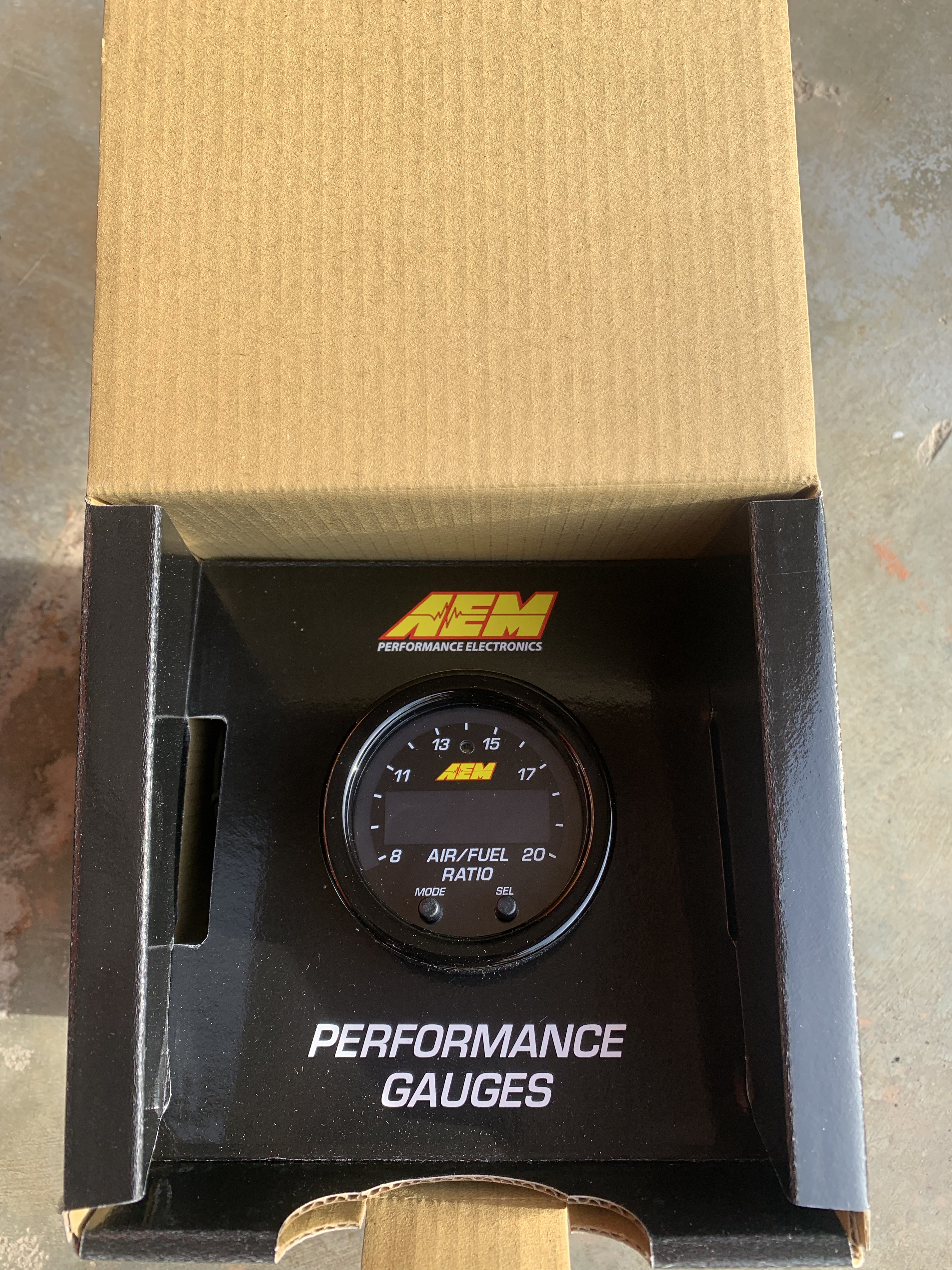

Mano avec sonde lambda, pour régler comme il faut mes carbus....

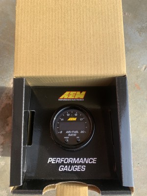

Nouveau compte-tours Autogage, mon VDO n'est pas stable et fait le yoyo a vitesse constante....

quelques news....
