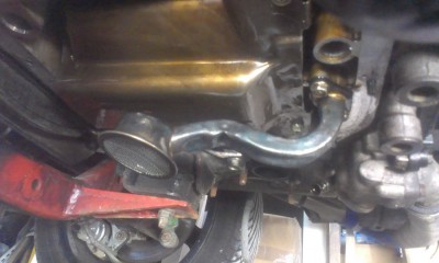

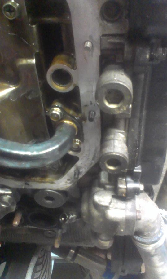

Benoit a écrit :- je rejoins à 100% les dires de Tham, le joint de carter supp en liège c'est de la crotte en barre. Il dégage dès que possible pour remonter à la pâte! ça pisse et ça pisse...

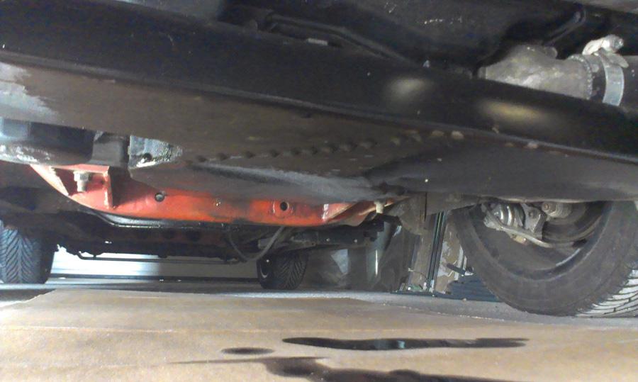

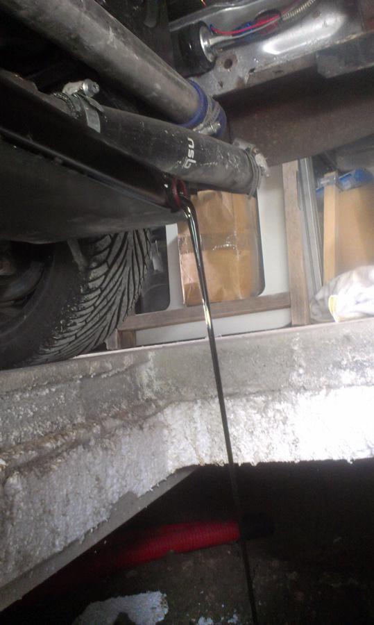

Et le diagnostic était faux! Le joint faisait bien son travail...
Mes fuites provenait du fait que j'ai tombé le moteur une bonne dizaine de fois pour les soucis d'embrayage. A chaque fois, je posais le moteur sur un transpalette... sur le carter raccourci. Aussi, les soudures de ce dernier ont travaillées, et les fuites viennent de la.

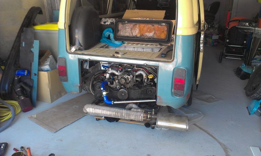

Donc, j'ai tombé l'échappement, et vidange...
(désolé pour les photos au téléphone, mais n'ayant pas de pont, je bosse debout dans la trappe de visite du vide sanitaire de la maison :D )
Jolies gouttes...
Jolies gouttes...
Vidange!
Vidange!

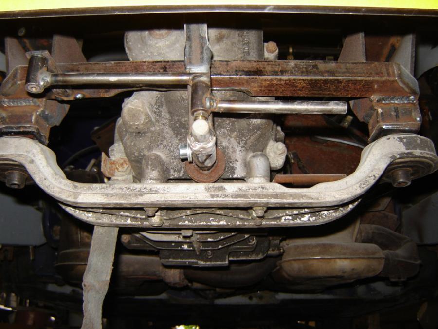

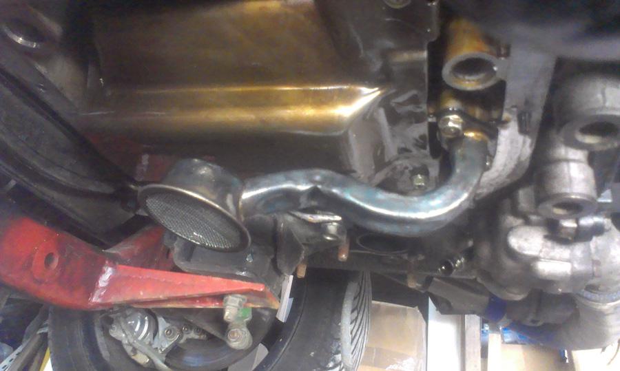

Je me souviens du coup que je n'avait pas recoupé la crépine, je l'avait chauffée et tordue, pour éviter les fuites...

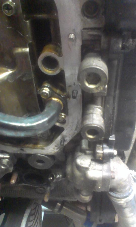

Sur cette photo, on voit les 3 goujons que j'ai placé à l'arrière du moteur. Ils permettent de fixer mon carter raccourci, car mettre des vis serait impossible à cet endroit, du fait de sa protubérance. Demain, je prend des cotes du carter...

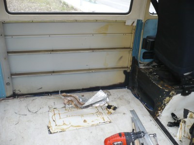

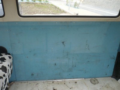

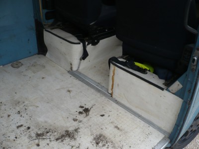

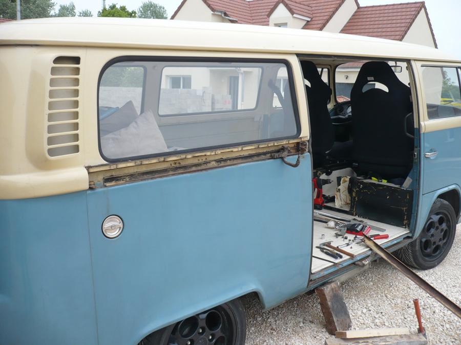

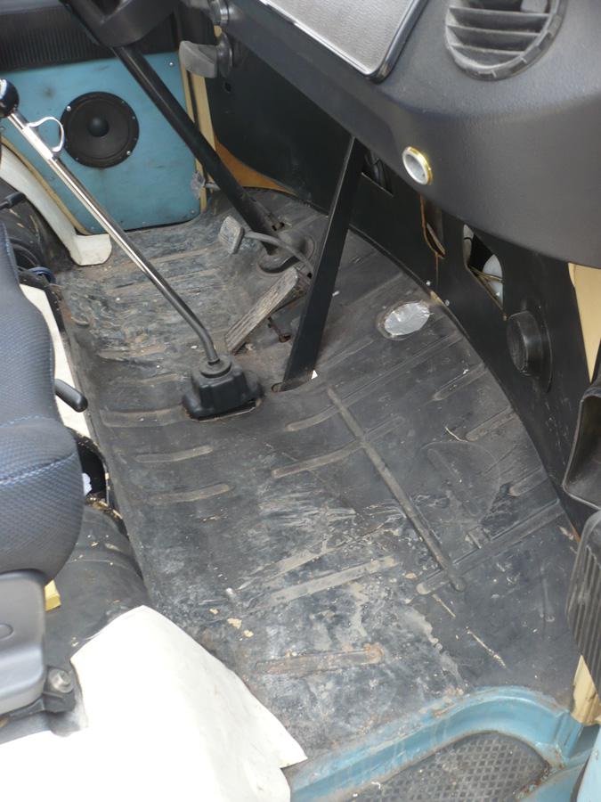

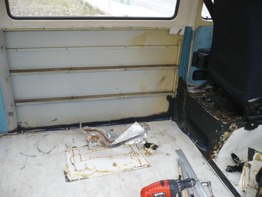

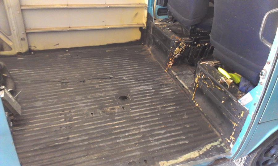

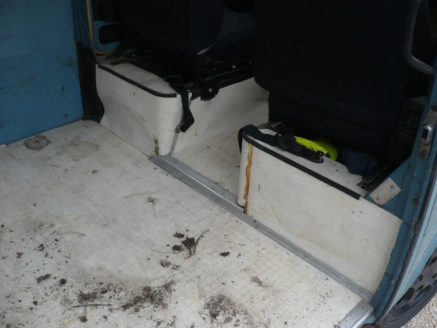

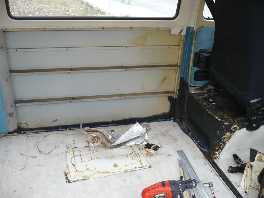

Bon, quelques news, vu que j'en ai marre des travaux de la baraque, et que surtout les aller-retours à la déchetterie sont finis, je me suis attaqué à ce -trop moche- et -très sale- intérieur.

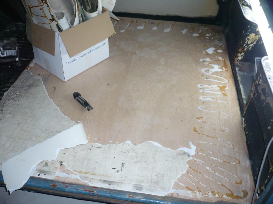

Dépoilage, l'ancien proprio avait mit du lino, du contreplaqué et de l'isolant, qui s'est tout défait avec le temps...
Au passage, je retrouve le squelette du fantome du bus, un vieux lézard qui n'est pas là depuis hier...

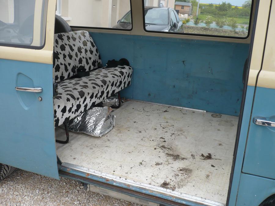

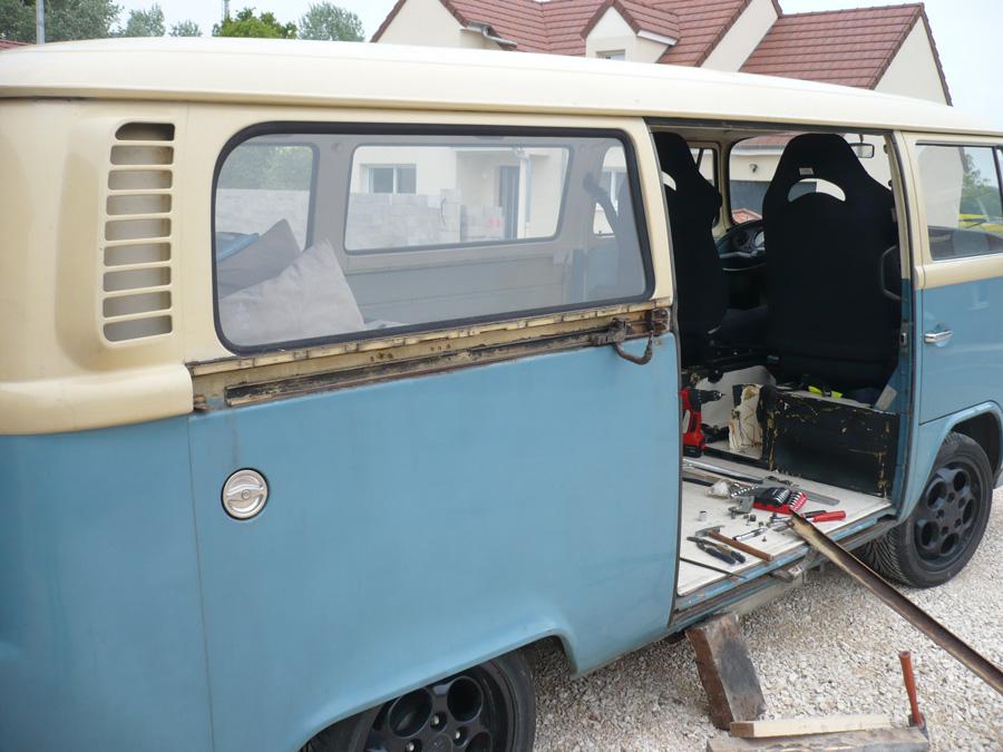

J'en profite pour nettoyer, graisser et régler ma porte latérale. Il fallait la claquer comme un sourd... maintenant, elle ferme avec 2 doigts.

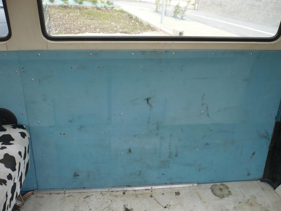

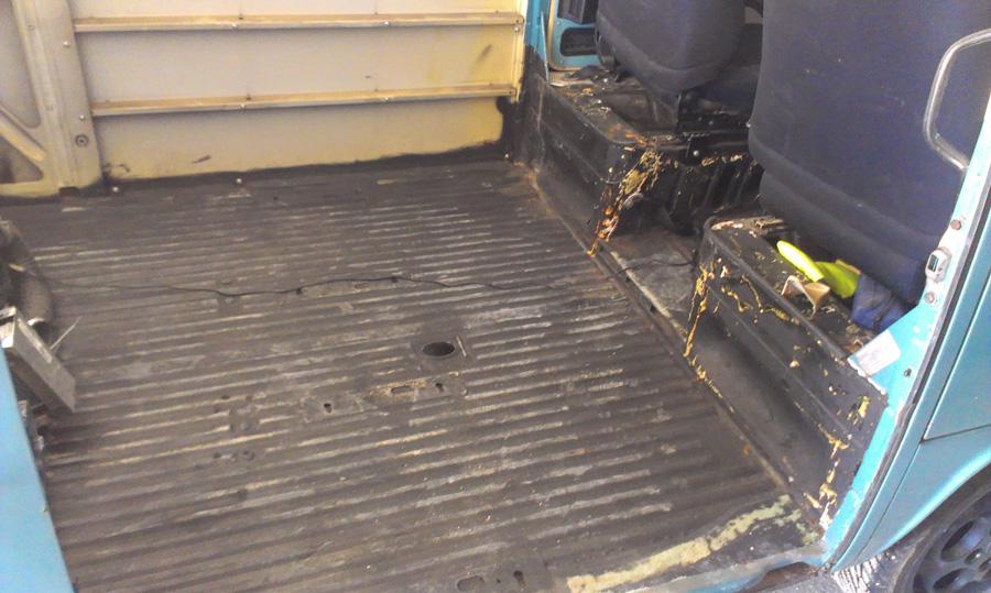

Et l'intérieur est vide. Le sol est très propre, il faudra juste faire des points de soudure dans les trous laissés par les vis de l'ancien proprio... et par lesquels rentre de l'eau quand je roule sous la pluie!
J'ai aussi repercé tous les trous de fixation des panneaux latéraux pour y coller des inserts filetés, ça me saoule ces clips d'origine de mer**
Et voilà, je suis parti à la DDCUP de Pouilly comme ça...

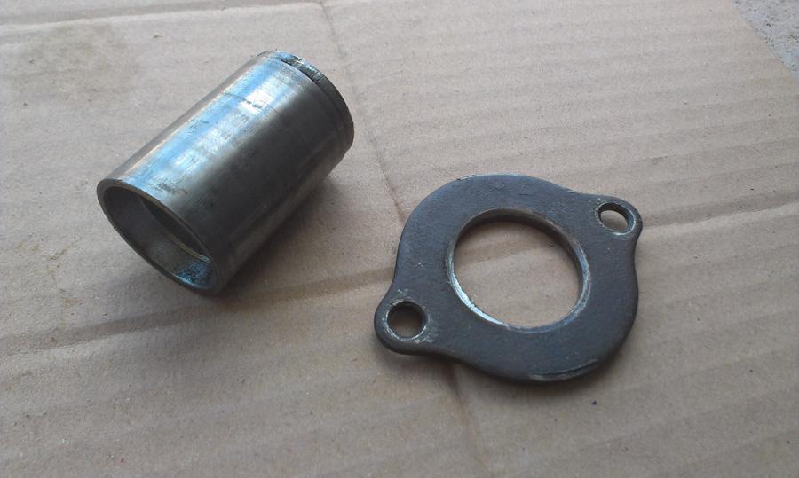

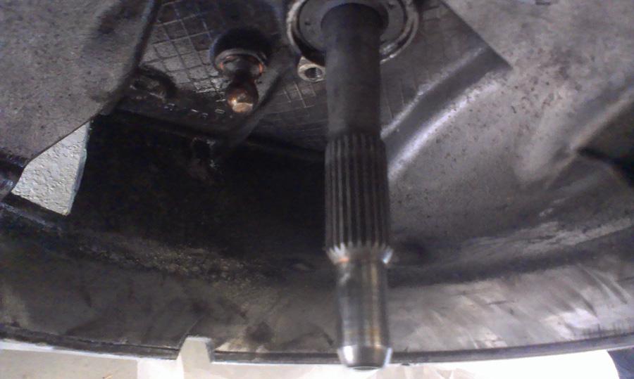

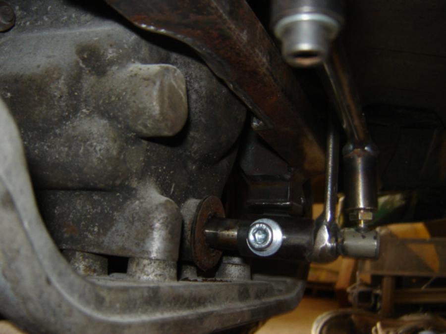

Sauf qu'au retour, un gros bruit se fait entendre... sale bruit que je connais... tube de guidage de la butée d'embrayage encore déboité. Le bus reste sans bouger 1 semaine, faute de temps!
Et ce matin, démontage, diagnostic correct, donc réparation (et renforts de soudure) et remontage. Sur la photo, on voit qu'il a bouffé un peu les dents la queue de boite, mais rien de bien méchant
