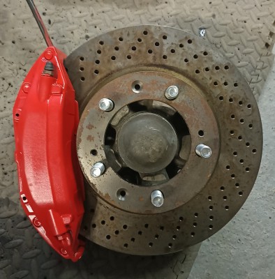

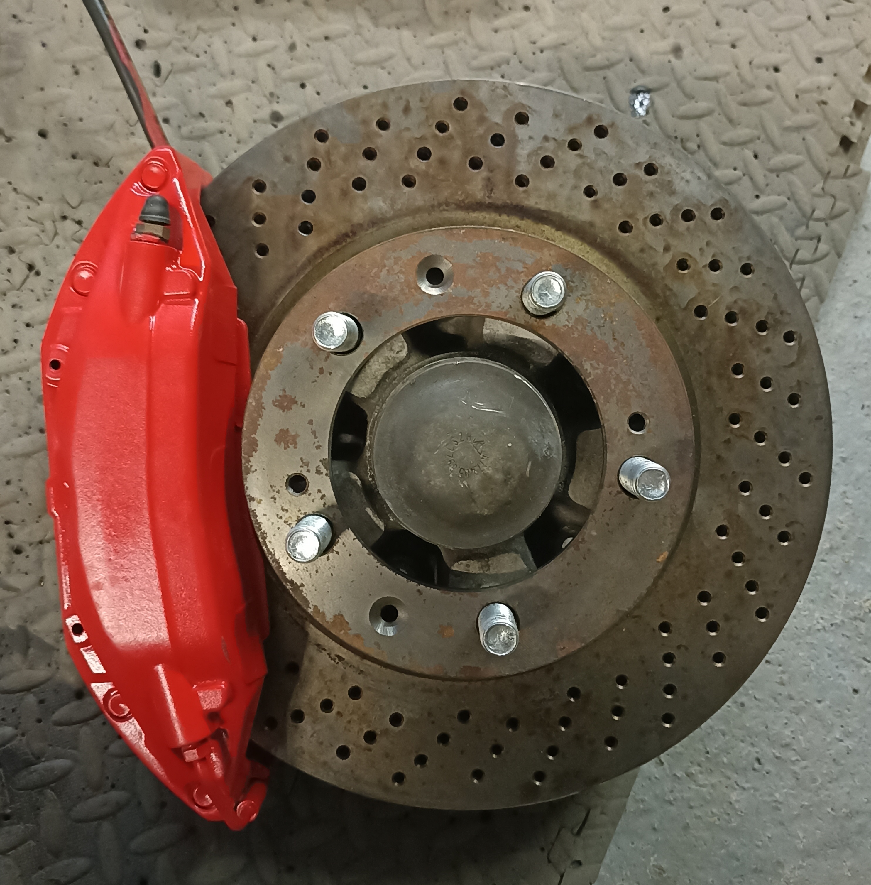

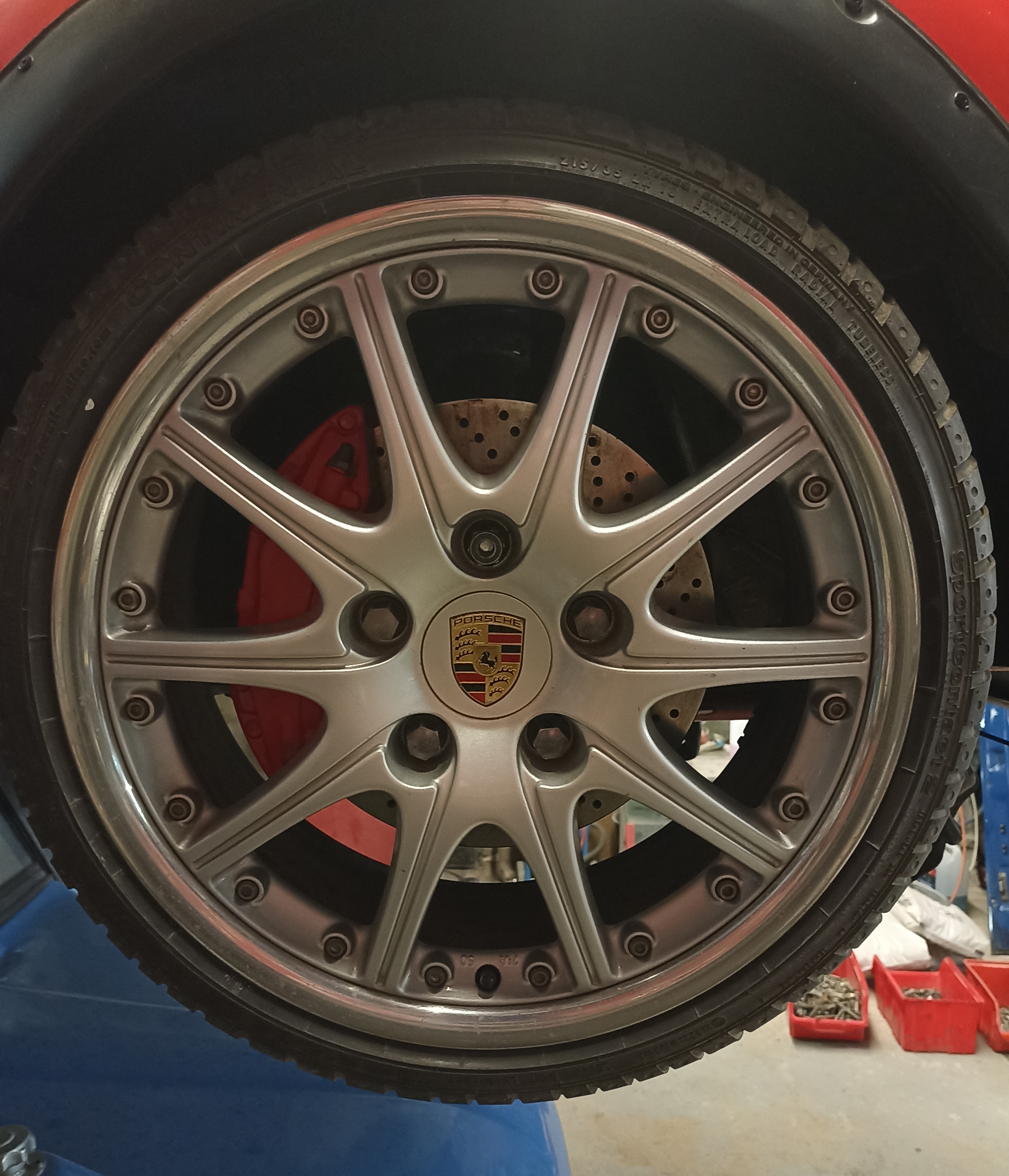

Reste à faire les cales pour les étriers et le petit Line lock :thumb:

Sava c'est presque plug and play :thumb: la cale devrait pas trop posé de problème :thumb:

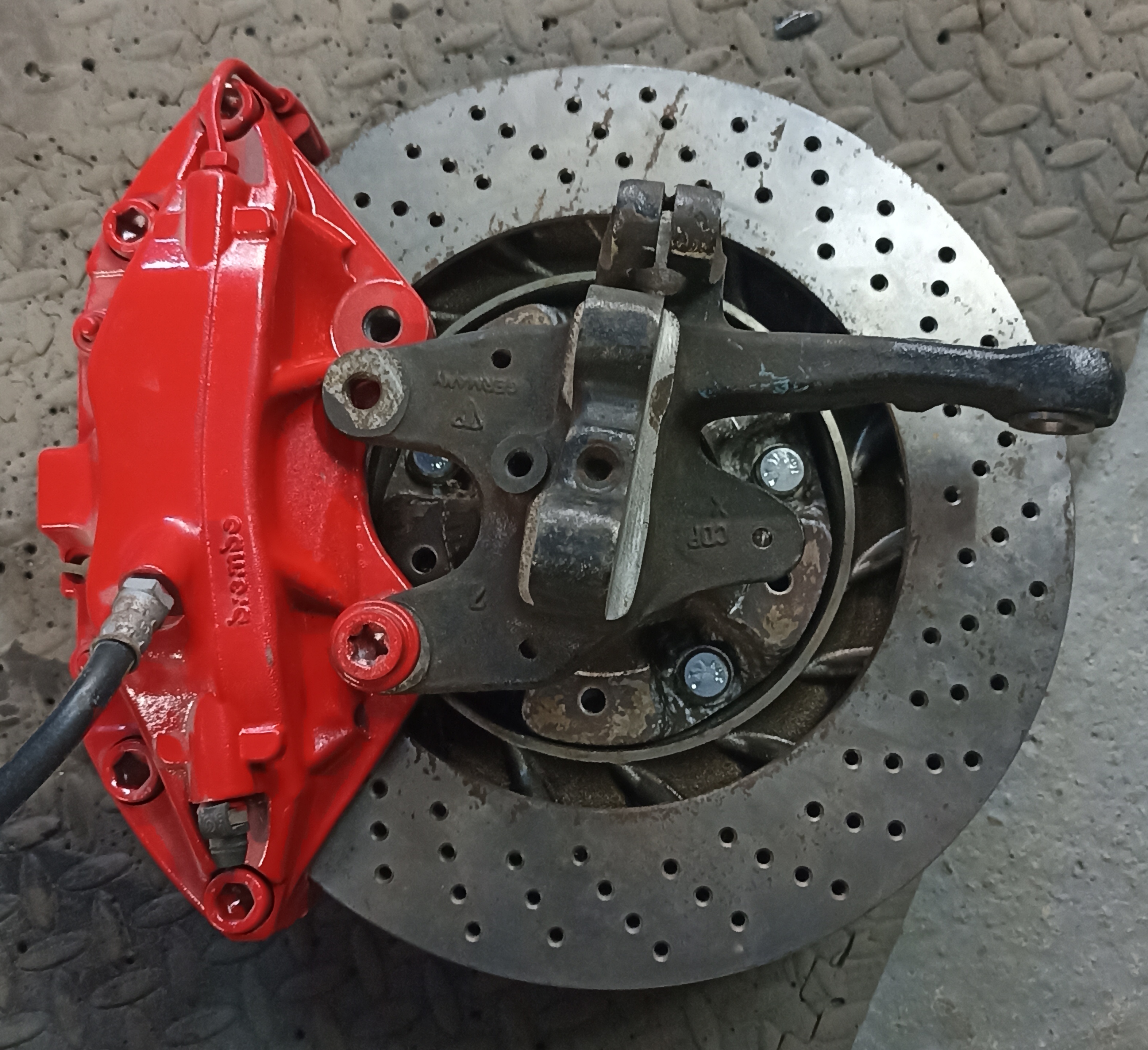

Message par kevin »
Il faut corriger le carrossage avec ces fusées, en rebouchant et en re-usinant les 2 trous

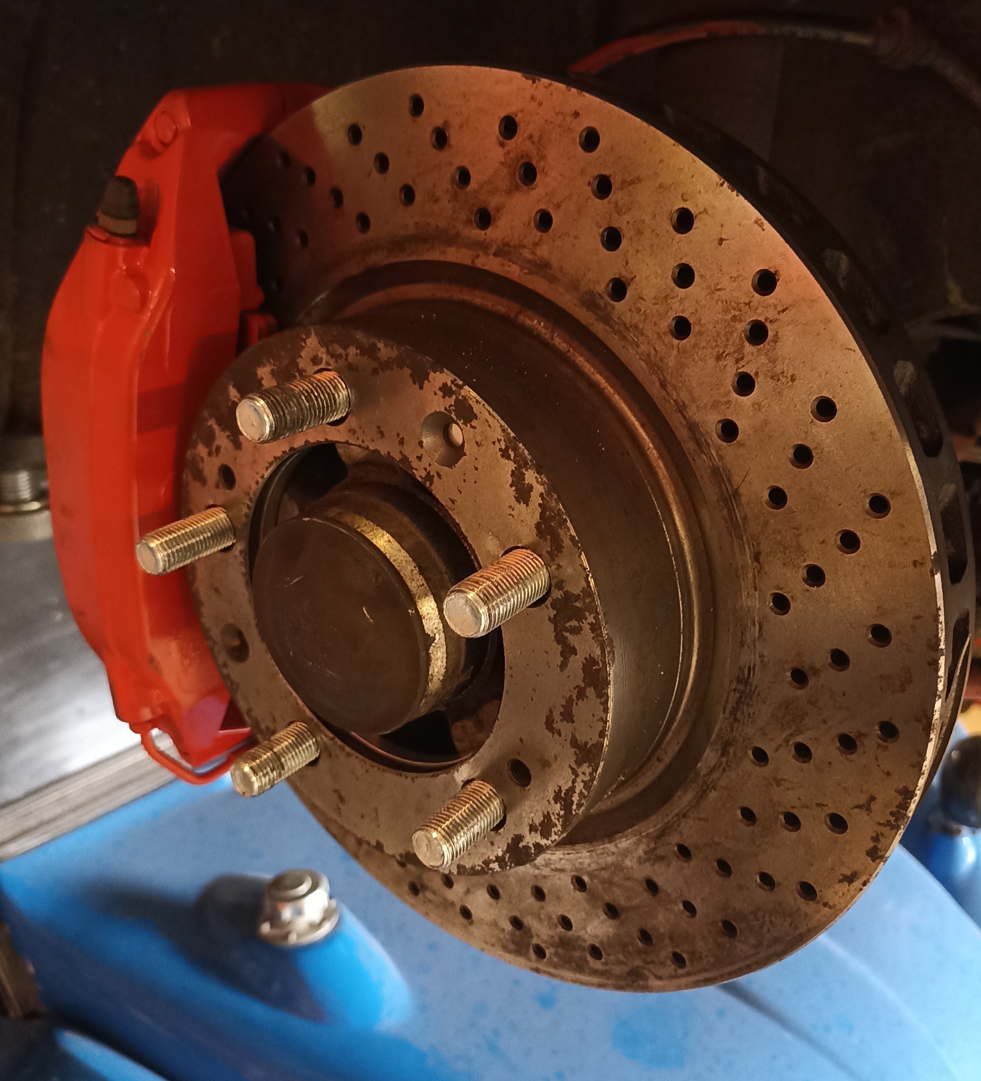

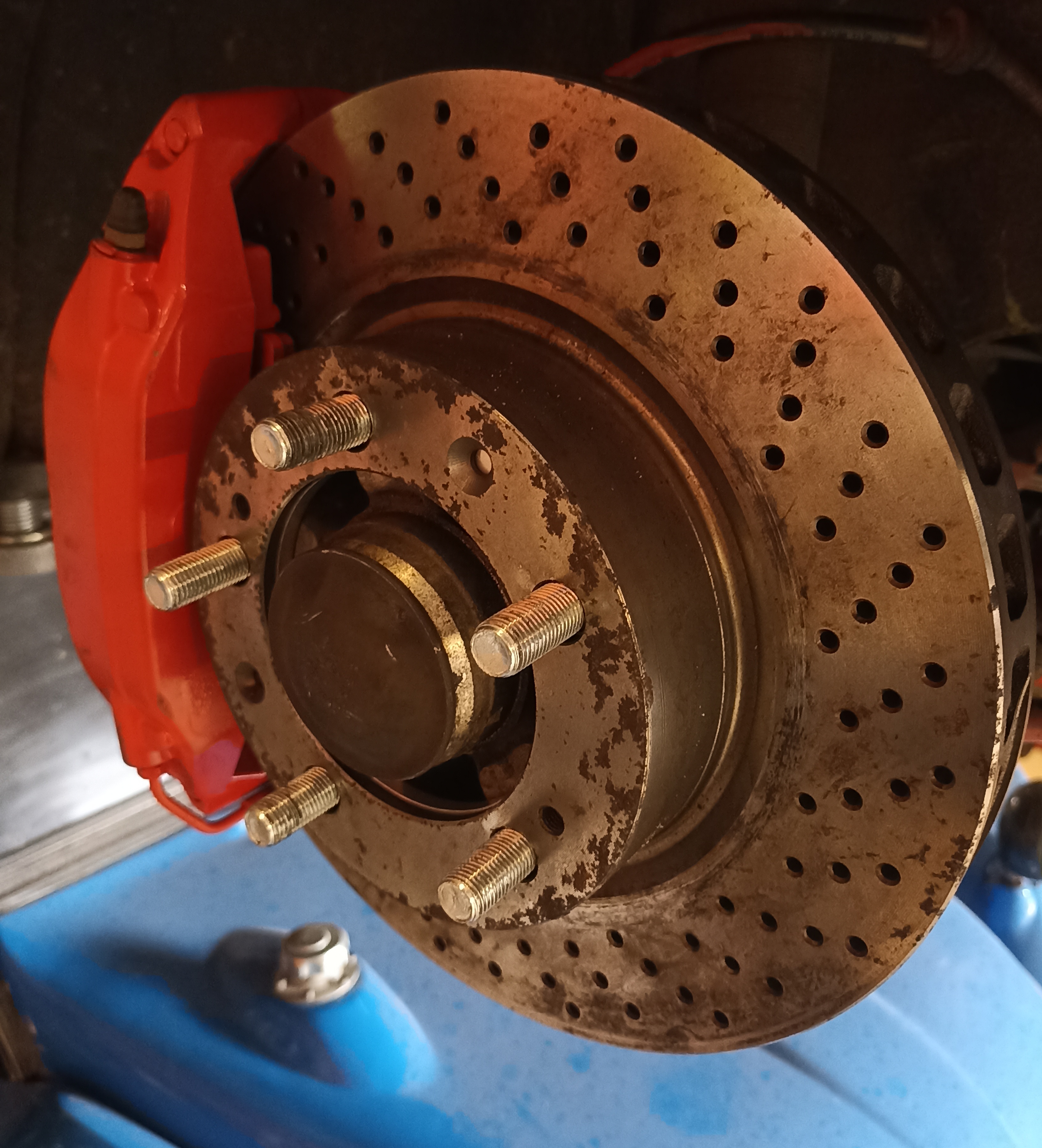

Message par fenix »

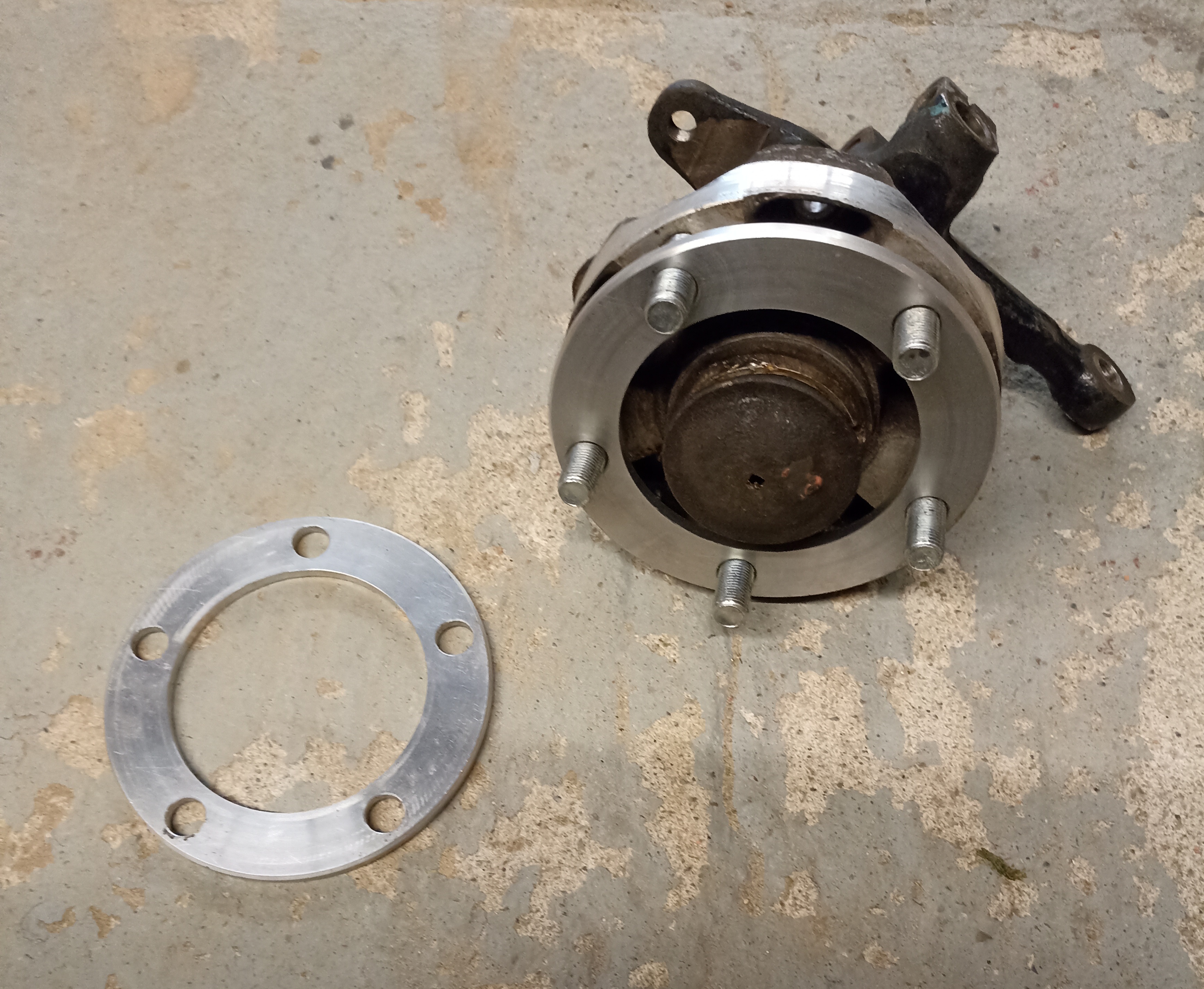

Petit passage chez le tourneur pour les cales entre moyeux et disques :thumb: montage a blanc pas trop mal :thumb:

Message par fenix »
kevin a écrit : 30 mars 2023, 11:15 Il faut corriger le carrossage avec ces fusées, en rebouchant et en re-usinant les 2 trous
J'avais déjà des fusée de 944 phase 1 avant rien a modifier et celle ci sont un autre set de fusées 944 phase 1 avec les moyeux usiné pour que les disques soit monté en coiffe par devant pas comme l'origine où ils sont derrière et aussi usiné au niveau fixations de l'amortisseur pour avoir plus de chasse ainsi que l'emplacement pour la rotule de direction avec des bagues :thumb:

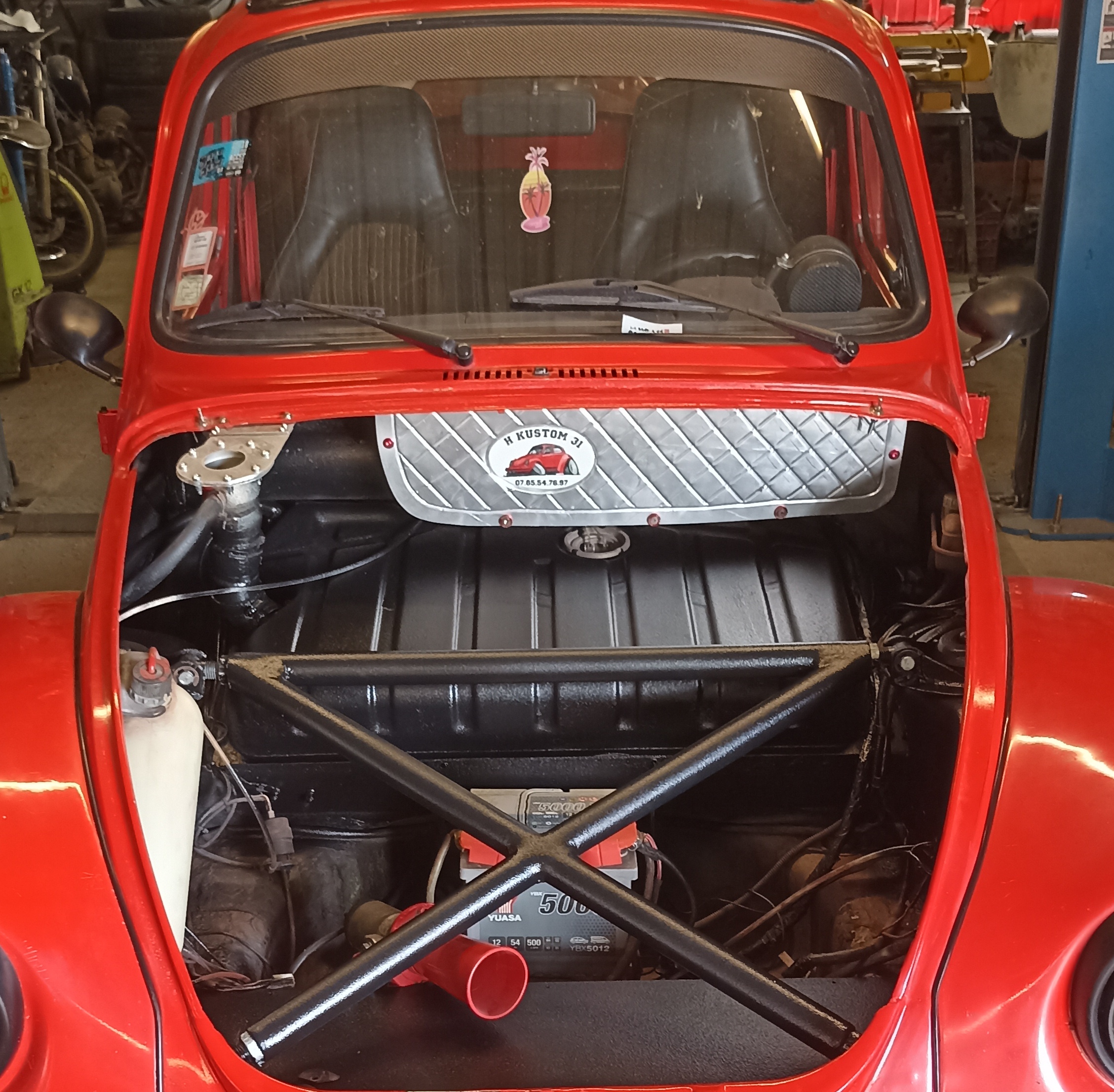

Message par fenix »
Petit coup de Raptor dans le compartiment avant , vue qu'il en restait faut pas gaspiller :lol:

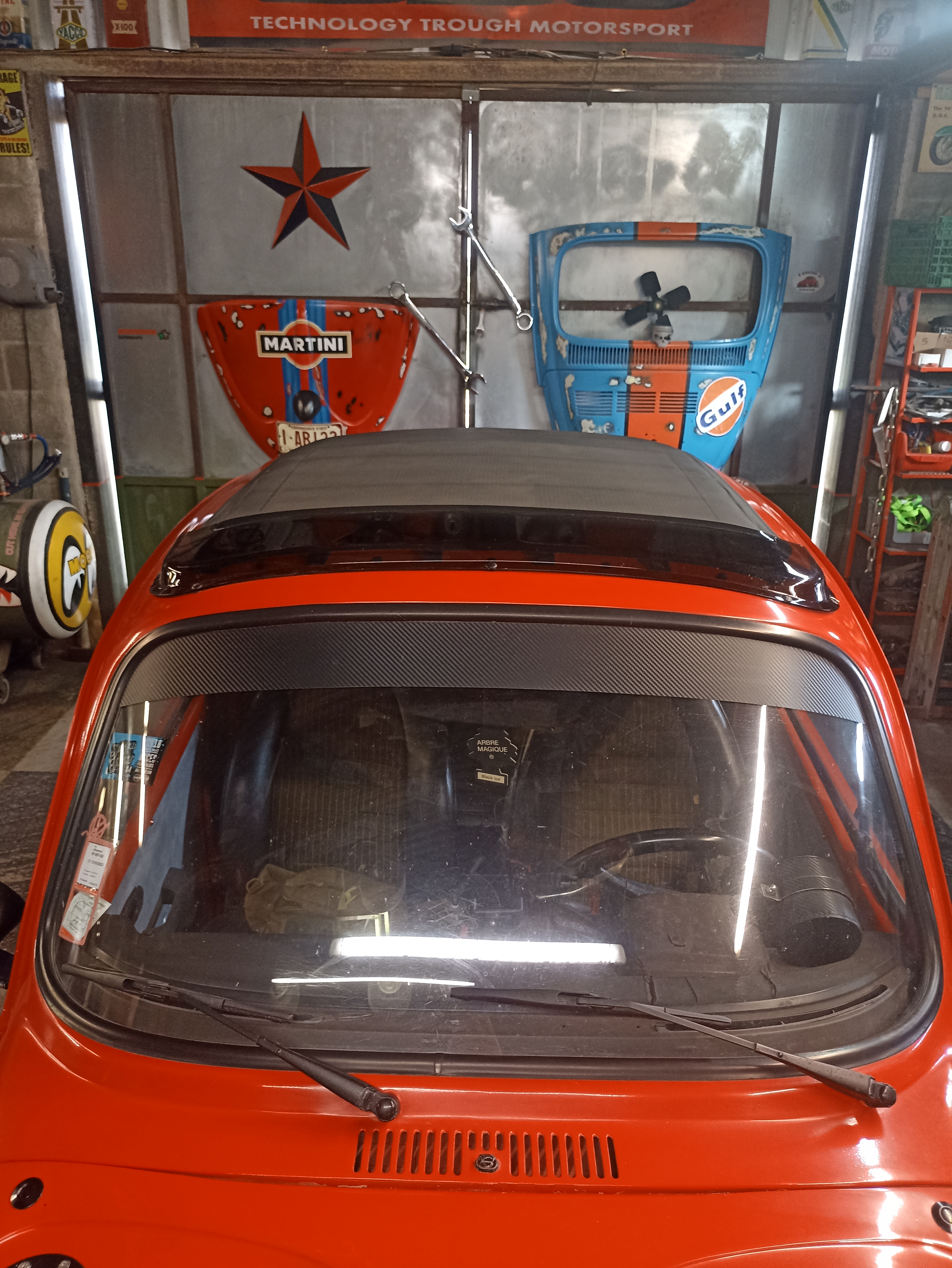

Nouveau saute vent initialement prévu pour les Britax ça passe bien aussi sur l'Open air de twingo :thumb:
