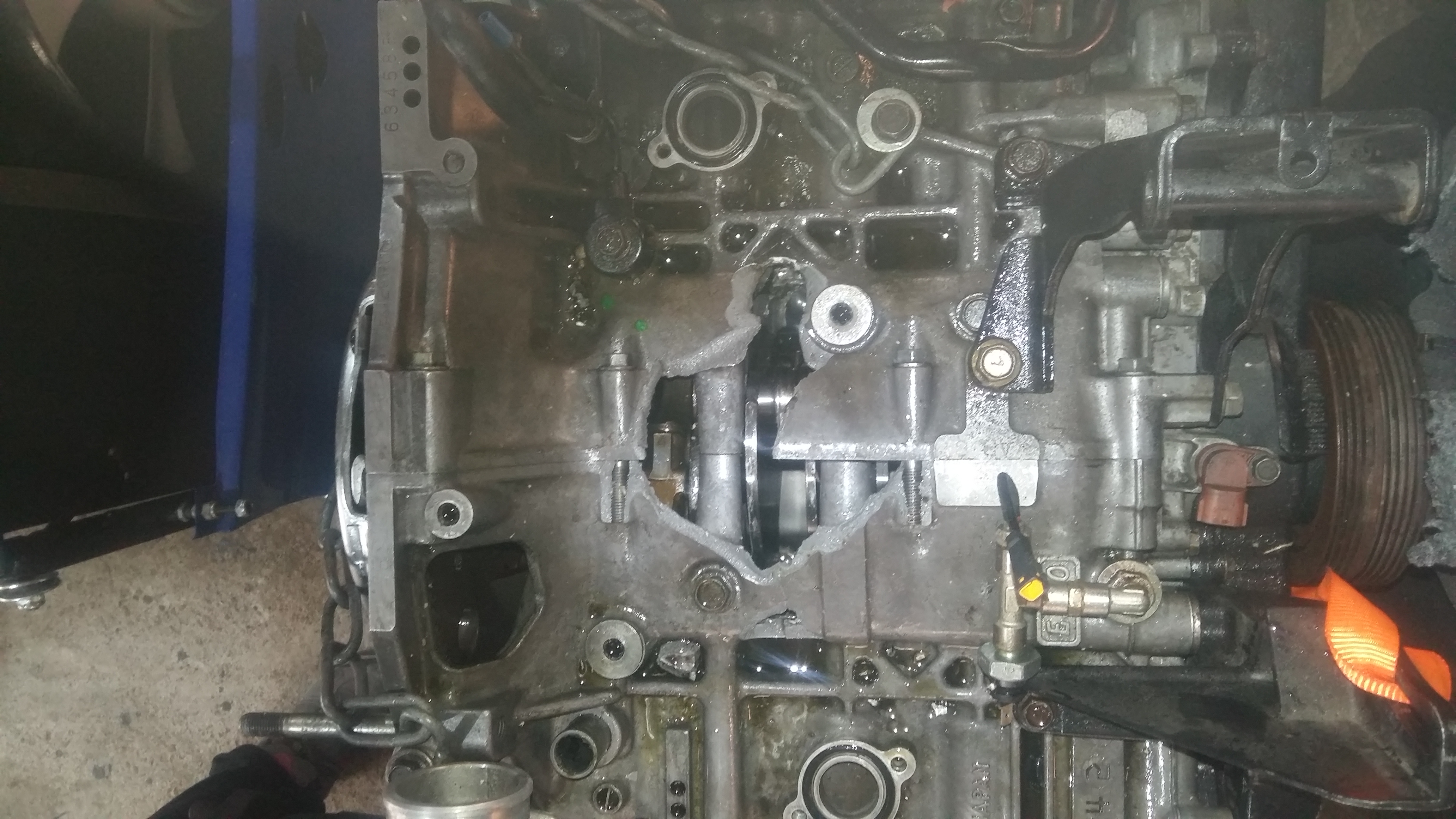

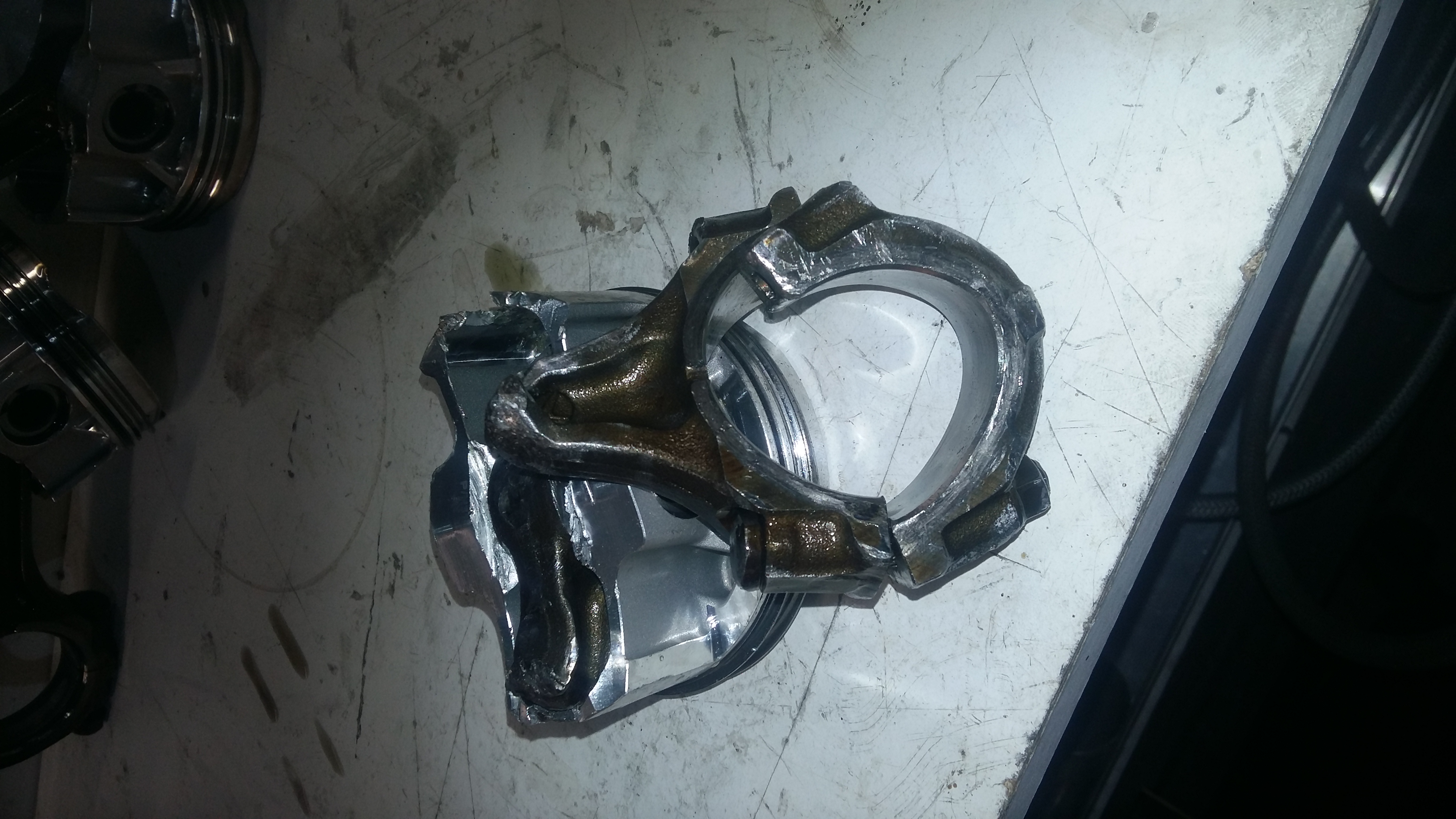

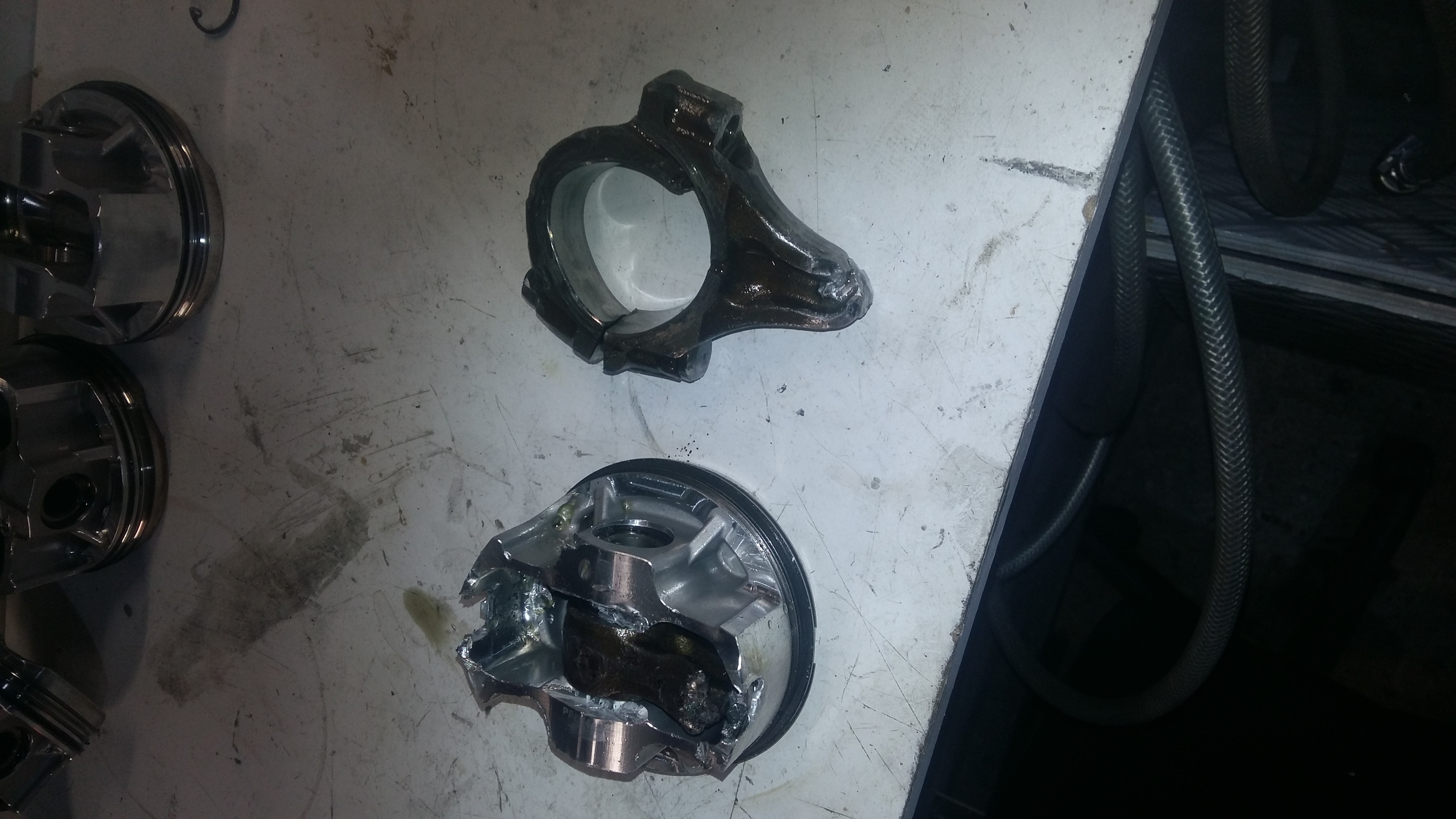

Des news
Il y quelques jours j étais sur le circuit d albi pour les premiers test de roulages et réglage du la programmation Malheureusement une casse moteur ne nous a pas permis de faire tous les test
Du bon quand-même, la partie châssis est réellement efficace et mais en confiance
Le freinage est juste top top
Le potentiel du moteur était là, je tiens à préciser que la casse n à rien à voir avec la reprog et le boulot de mon préparateur
Quelques tofs du massacre

Merci, Benoît mais je repart sur du neuf, un bloc forgé et assemblée par mon préparateur
- Messages : 2401
Re: NOTCH TURBO
Oh moins avec celui là fini les surpressions interne.
Blague de merde.
Tu connais la cause de la casse ?
Blague de merde.

Re: NOTCH TURBO
Oui , c'est une vis de chapeau de bielle qui a lâcher. La bielle c est foutu en travers et puis gros trou
C est un truc qui arrive jamais, mais bon bielle au kilométrage inconnu, monté et demonté X fois. .....
Bref pas de bol
Ça même pas prévenu aucun bruit avant la casse et bang gros bruit, fumée partout , de l huile sur toute la piste, la grosse merde quoi
Je peut vous dire que sur le moment un dégoût extrême, envie de tout bazader
Mais après avoir digéré le truc, mon préparateur ma dit lâche pas l affaire. Ta une super caisse ça serait dommage d abandonner.
Donc on repart, mais sur du neuf, et c'est lui qui vas me monter ça au petit oignons, il m aide bien sûr ce coup (prix des pièces et main d'oeuvre )
Voilà ce n est que partie remise mais la notchbaru n est pas morte
