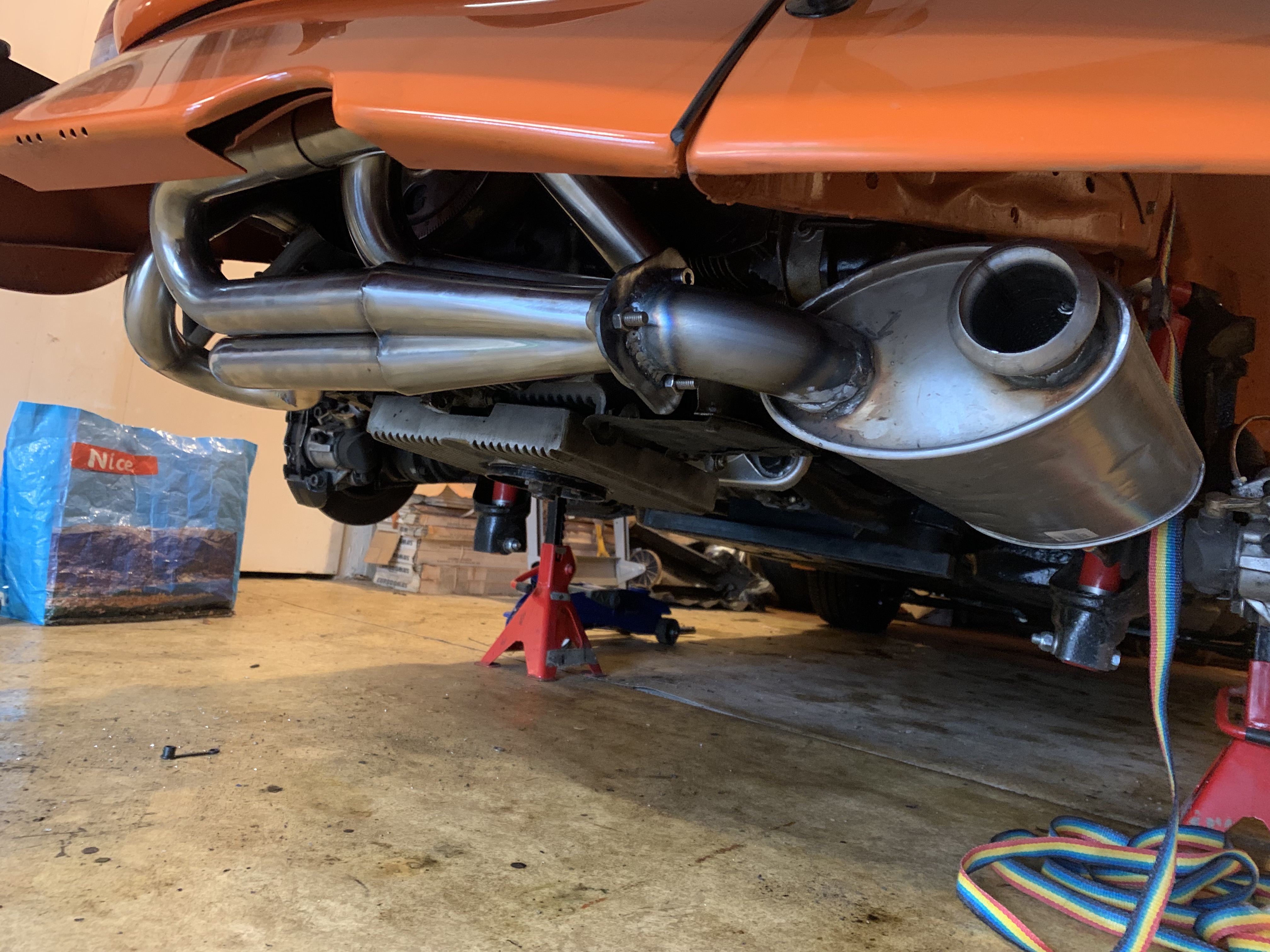

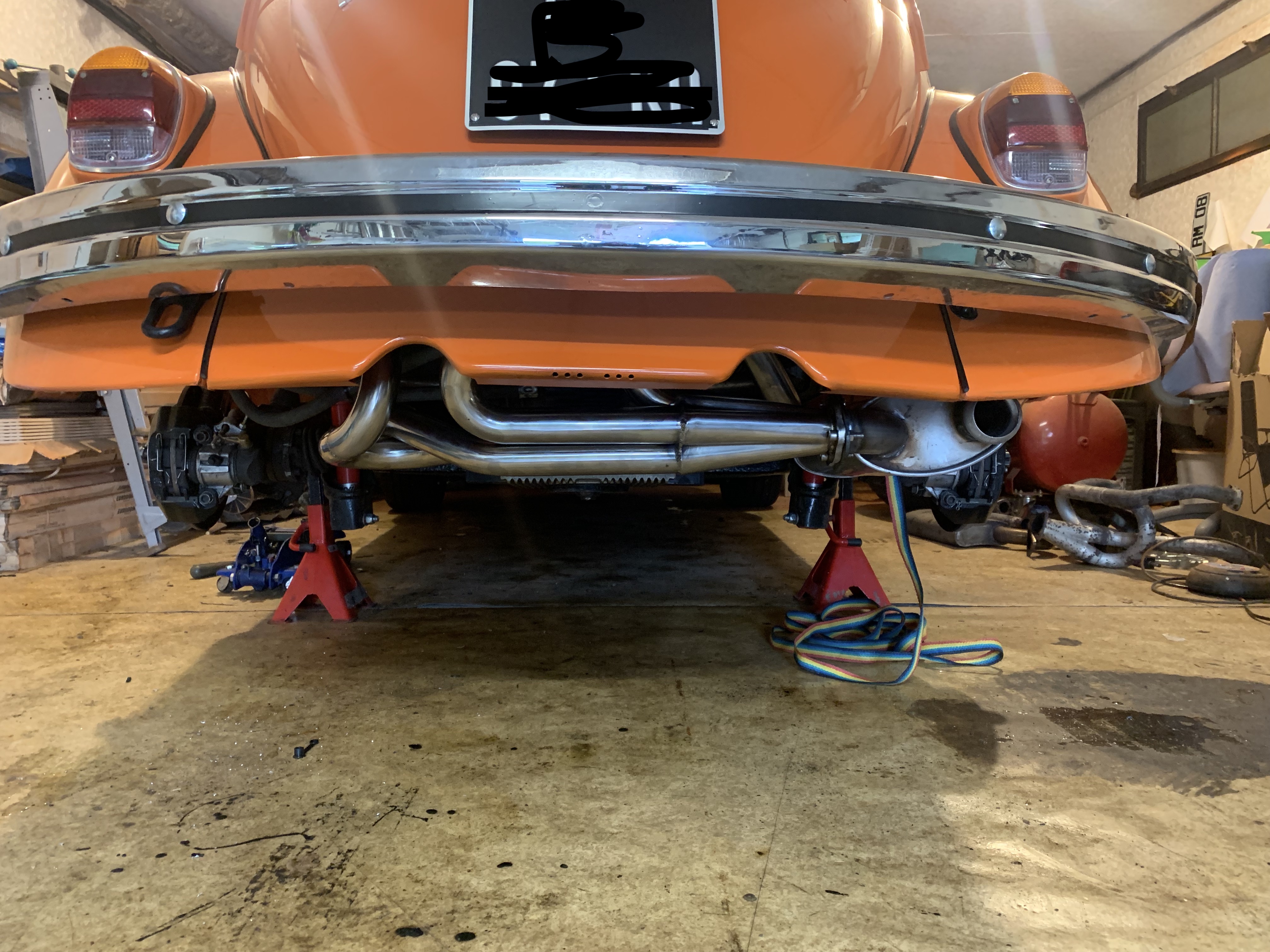

j'ai attaqué mon échappement,
le 4 en 1 est monté, et le silencieux est à sa place,
il me reste les sorties à faire...

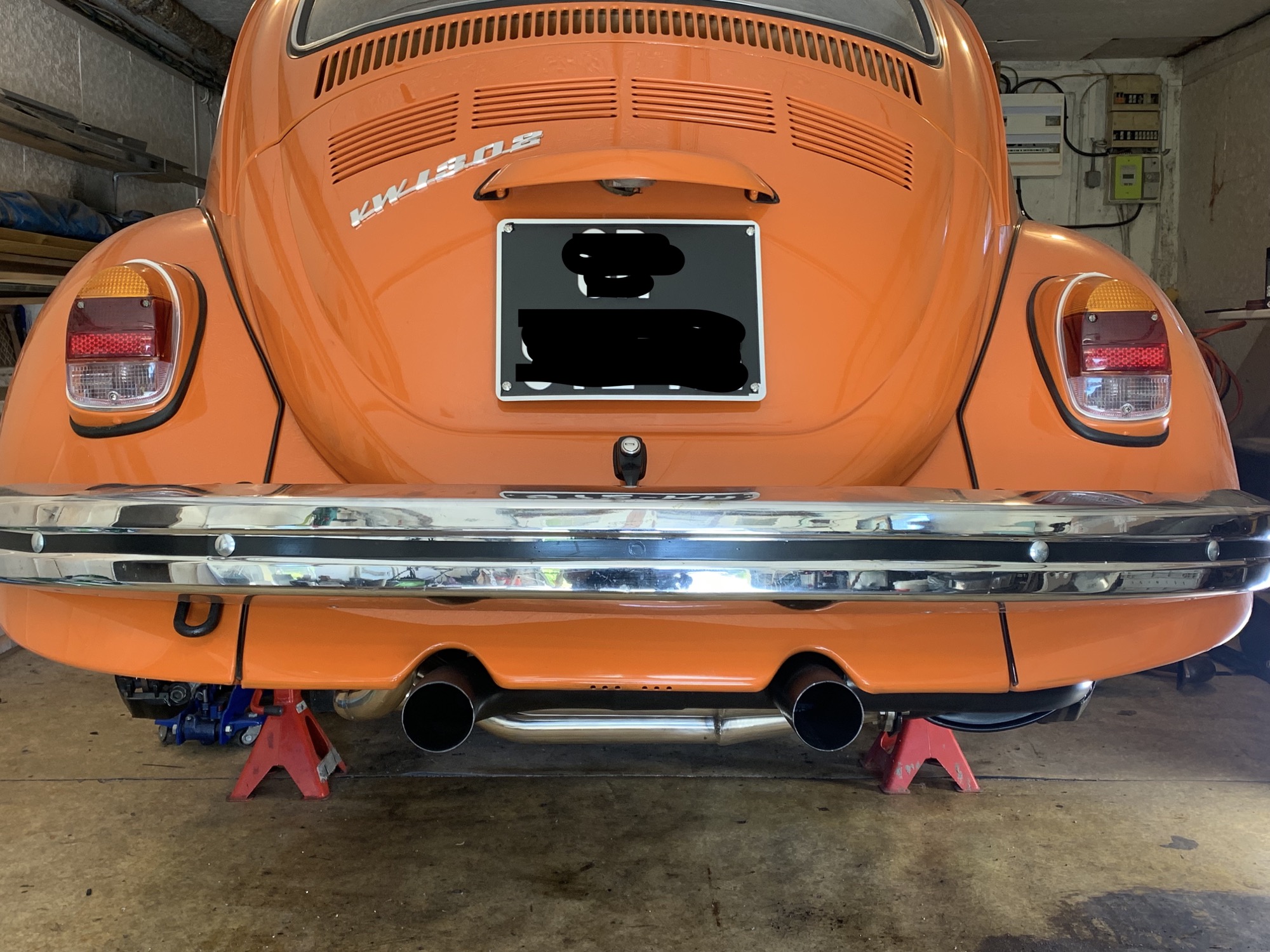

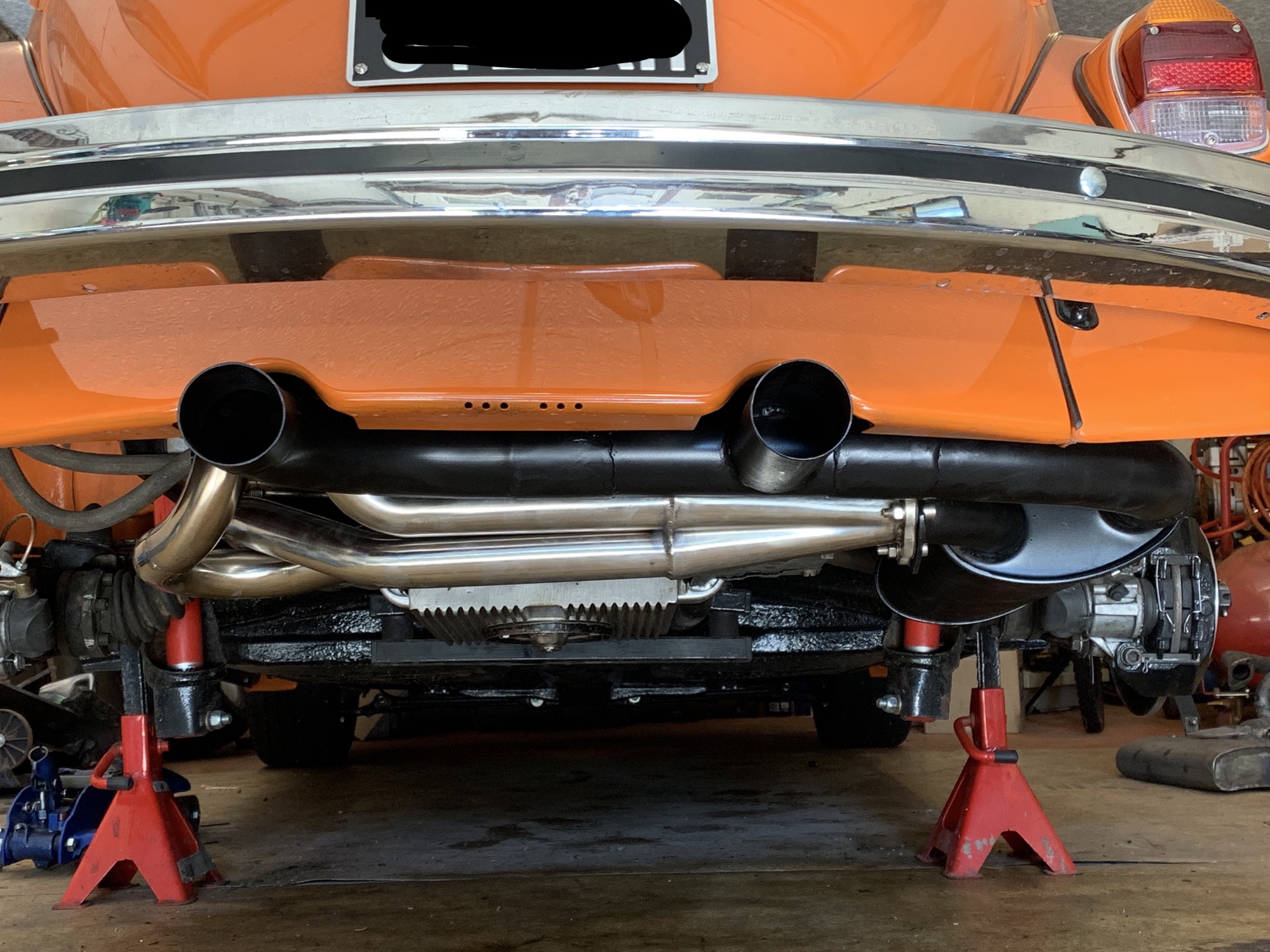

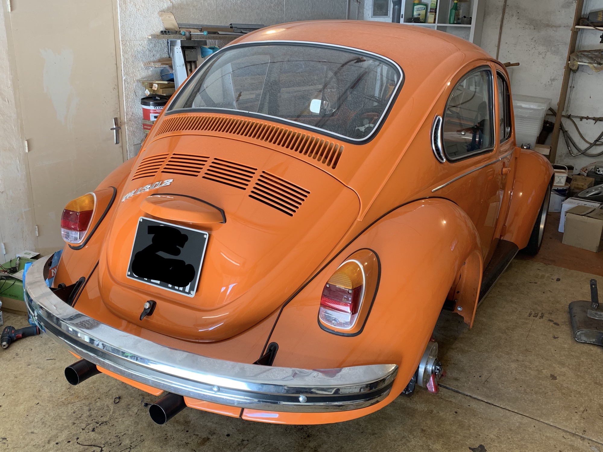

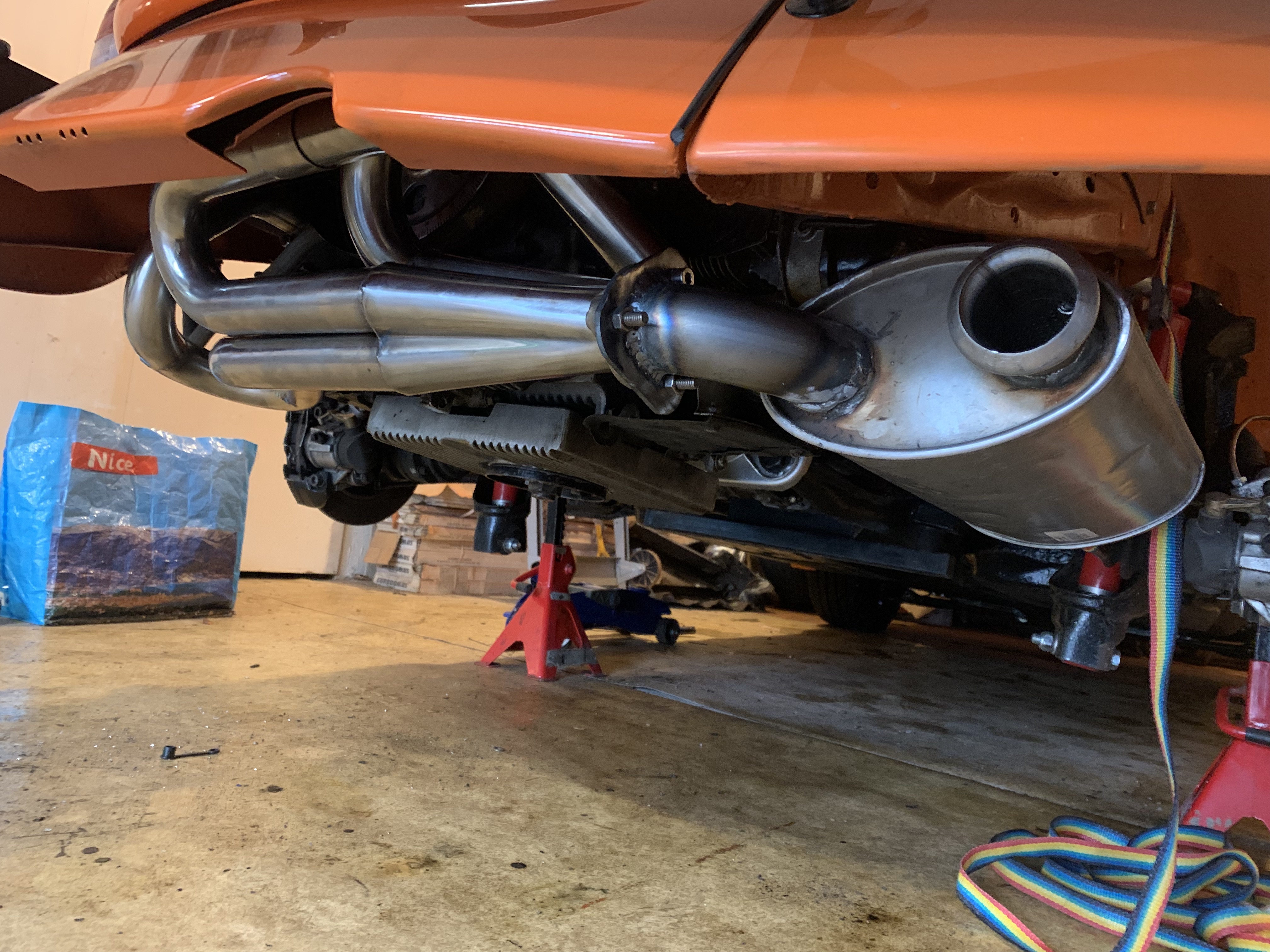

J'ai terminé aujourd'hui.... :cheers:
Ca rend comme je voulais, c'est discret, on croirait un montage d'origine... :lol: :lol:
la sortie de droite est factice, les gaz sortent uniquement a gauche...

Bien joué !
Messages : 2704
Ça fait super propre :thumb:
Félicitations
ca fait top bravo :thumb:

Tu passerais quand meme pas la scie cloche dans la sortie factice, histoire que ca fume et que ca chante en stéréo :D
Messages : 2401
kevin a écrit : ↑10 juin 2024, 13:59 Super propre :thumb:
Même avis :D
Je verrais à l'usage...
j'ai redémarré le moteur, le bruit me va bien.... :D
C'est surtout qu'elle va avoir un trou tout clean et un trou tout noir :biggrin:
Benoit a écrit : ↑10 juin 2024, 21:28 C'est surtout qu'elle va avoir un trou tout clean et un trou tout noir :biggrin:
j'ai anticipé ça en peignant l'intérieur des 2 sorties en noir... :wink:
on ne discernera pas le trou propre, du trou sale, visuellement.... sauf si on y met les doigts...... :lol: :roll:

Plus sérieusement, si tu ouvres, ça pourrait perturber les gaz ? :scratch:

Super résultat, c'est un montage connu a l'époque avec silencieux de BX :)
T'es en quel diamètre de tube de sortie?
