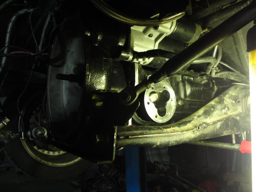

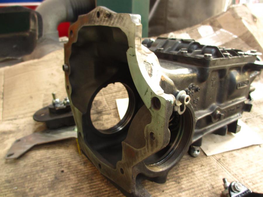

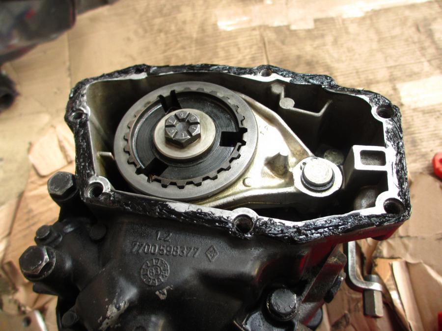

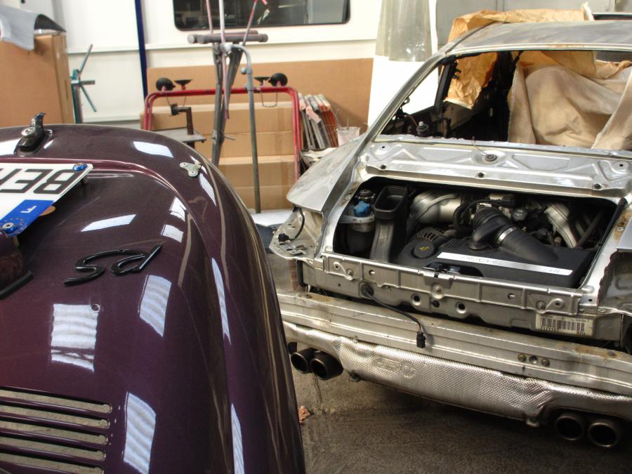

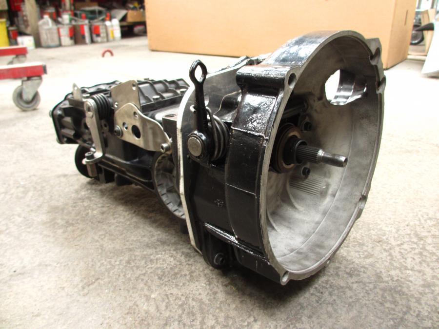

Le capot pour fermer l'avant que j'ai bizoté pour éviter d'avoir à reculer la boite ou a taper dans la coque...

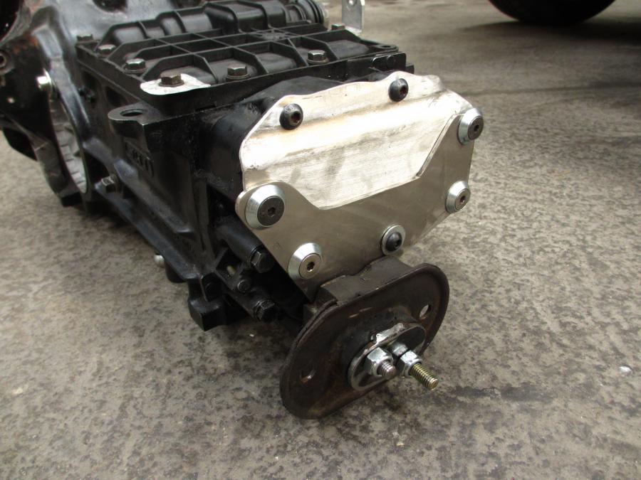

Une fois en place avec le support de boite

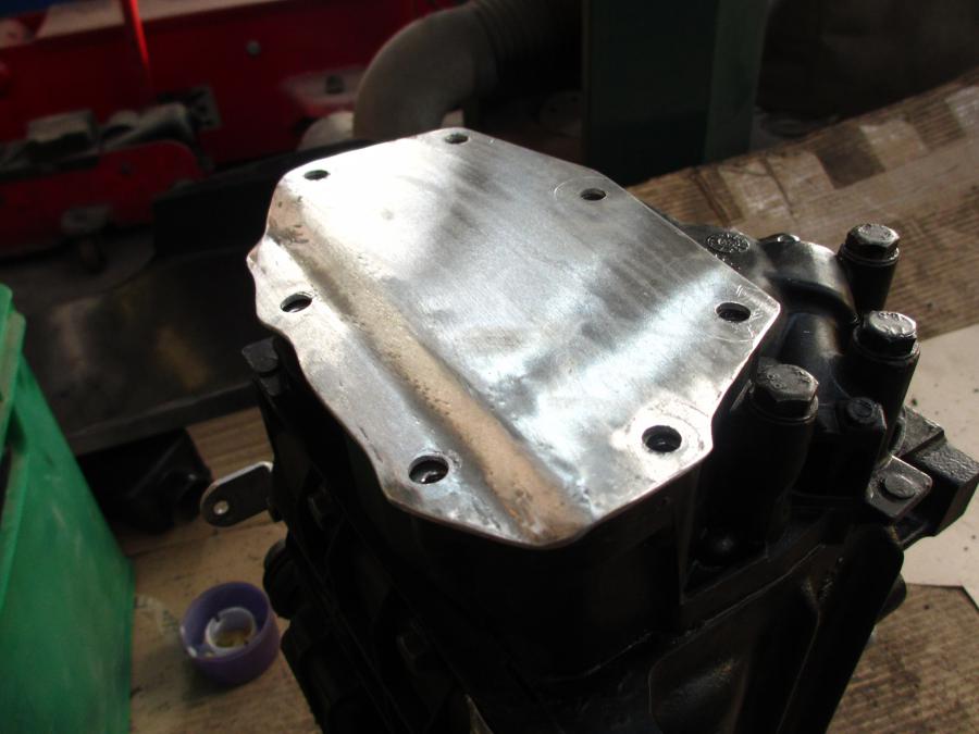

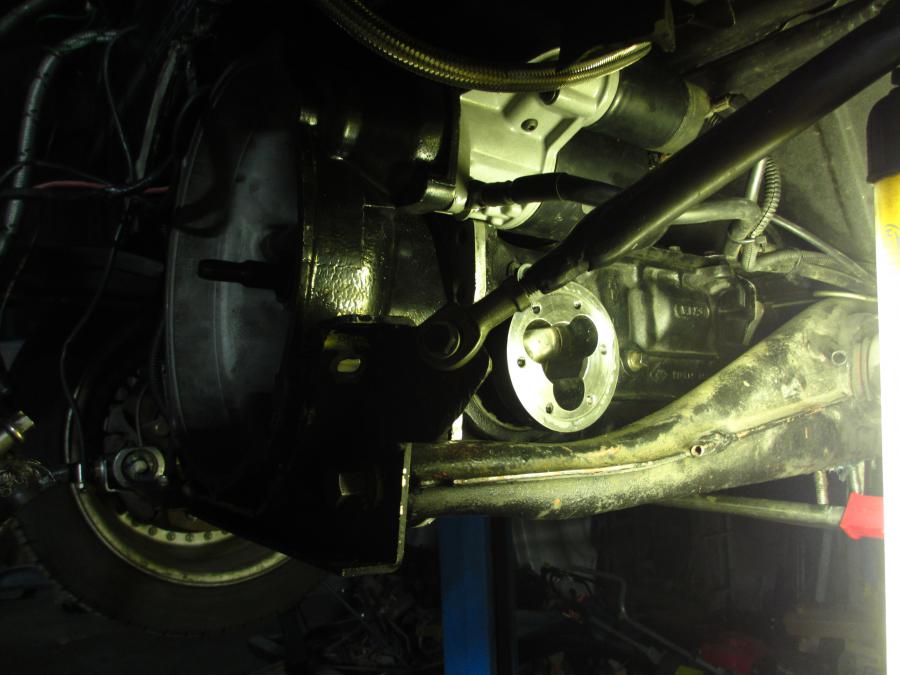

la découpe pour le démarreur et le trou rebouché
La totale!!!

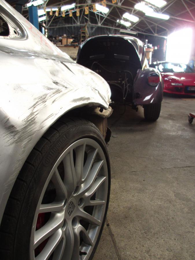

Toujours en charmante compagnie.... une complète pour la 997...

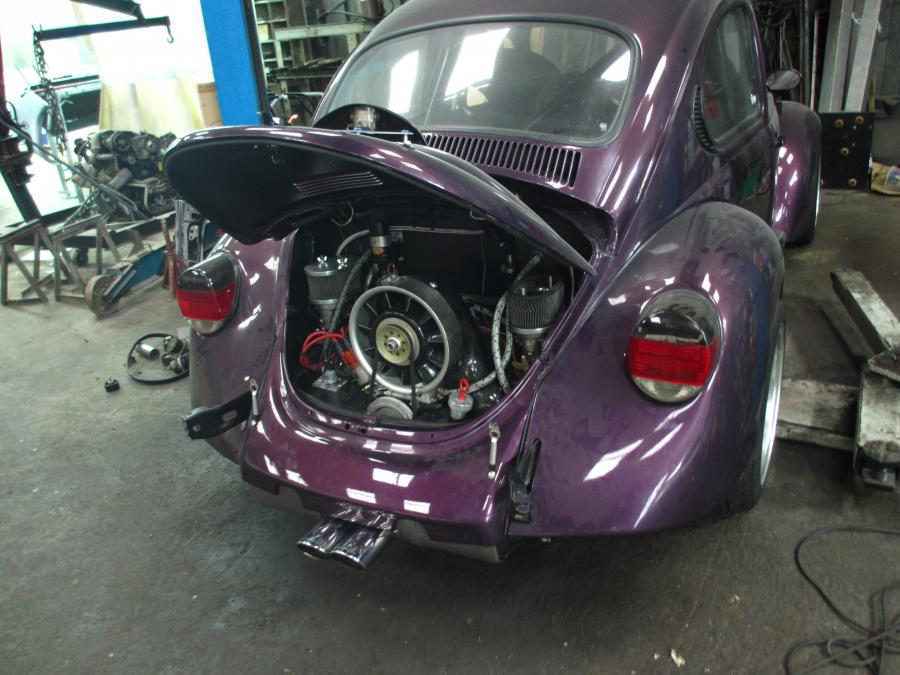

Et en fin de journée... in da place! :rambo:

C'est loin d'être plug & play ce montage.

Merci les gars! C'est clair Flo c'etait pas plug & play, mais il ya des blogs ou c'est super bien expliqué
ce qui permet d'avoir une approche sur le sujet et d'apporter ses propres idées au montage...
Au final je suis super satisfait, le montage me parait cohérent, les vitesses passent super bien et.....
La bête est dedans!!!
Ca fait plaisir!!! plus que le faisceau élèc a finir et j'aurai une auto enfin roulable en toute tranquilité... NORMALEMENT!!!!
