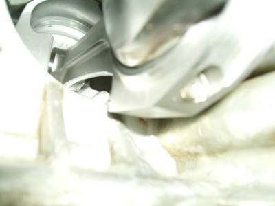

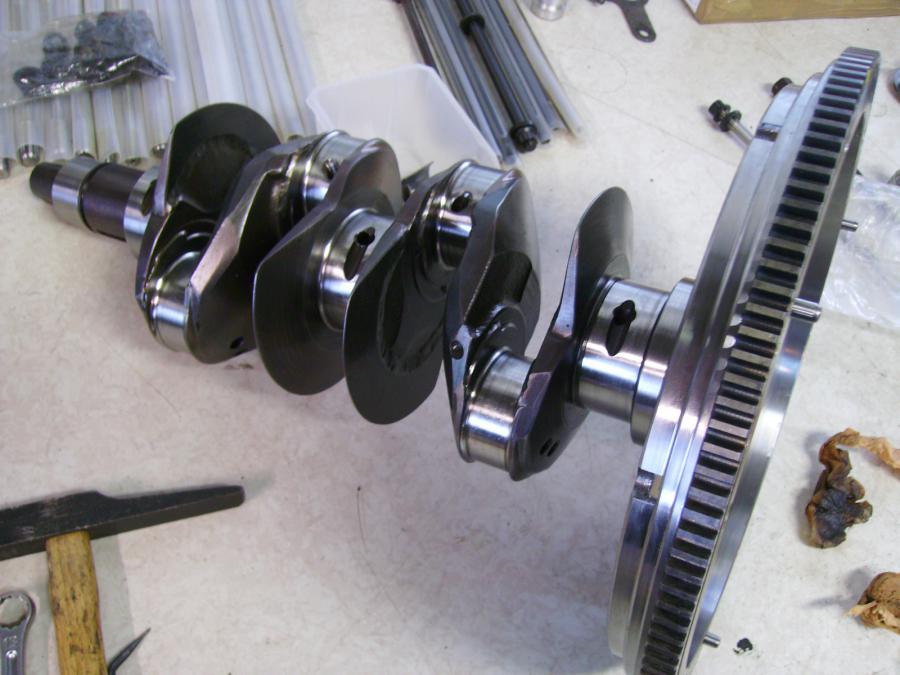

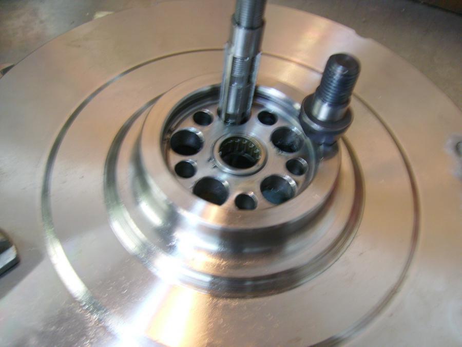

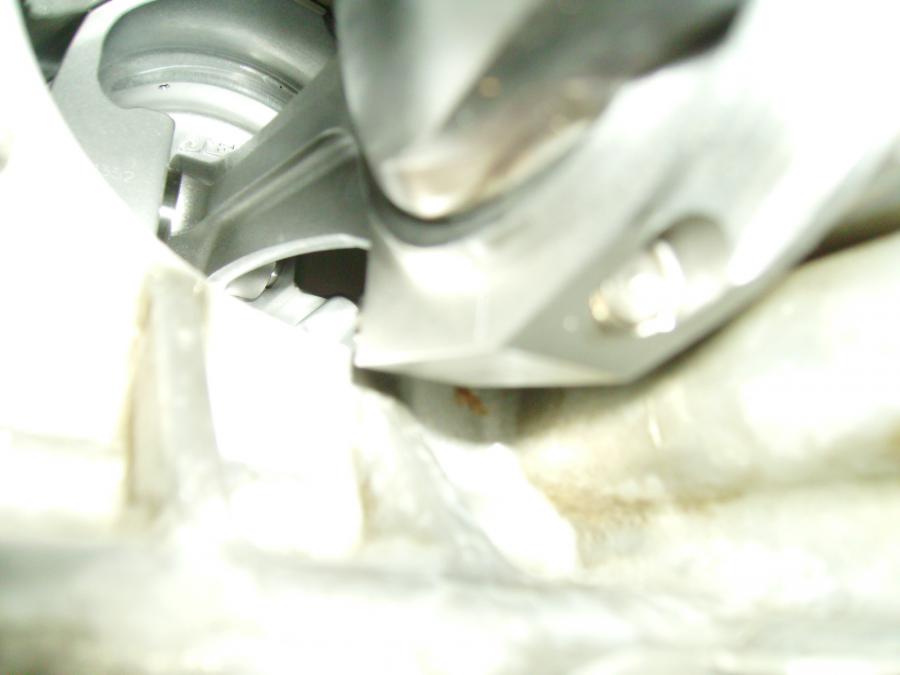

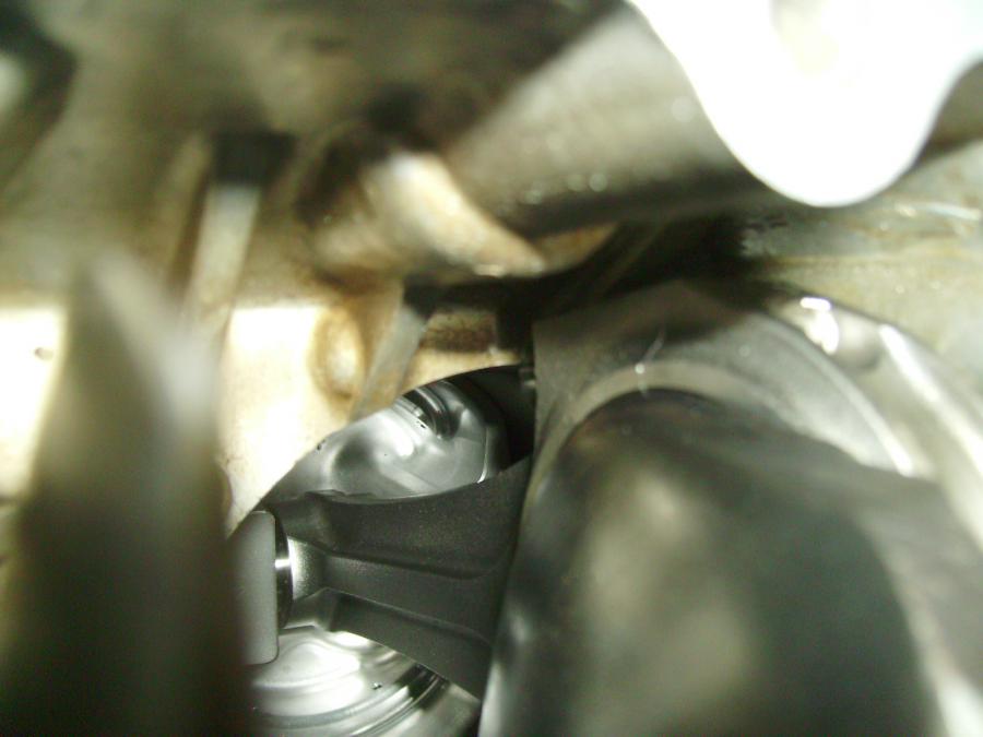

Ayant un peu de temps libre j'ai commencé le 2.8

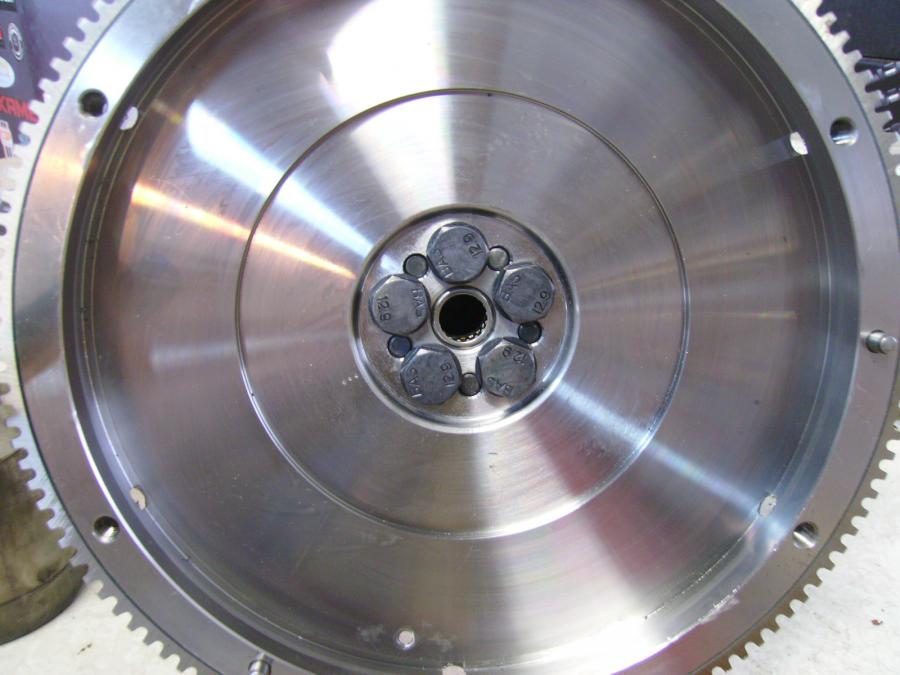

J'ai d'abord monté le volant sur le vilo, pour ça il faut aléser les trous pour les boulons BAS. J'ai ensuite vérifié l'interaction vilo/carter, pour cela je monte le vilo dans un demi carter et les coussinets sont tenus par des colliers plastiques, un cylindre est mis en place pour guider le piston et le bielle. Je fais tourner et note les endoits ou ça touche, 1 seul contact par bielle et 2 autres endroits à retoucher ou ça passe juste, pas beaucoup de boulot en fait.

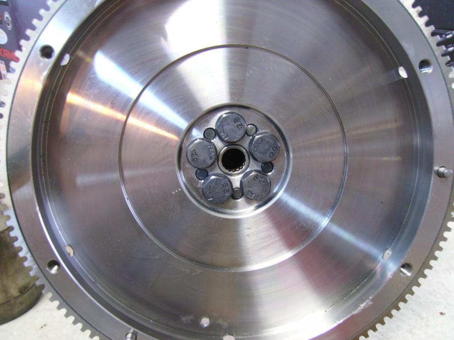

Tu vas devoir caler de combien sous cylindre ? si tu as bien ajuster tes boulons BAS 13.1 je ne comprends pas l'idée de mettre des pions supplémentaire mis à part 1 pour le repérage sachant que VM travaille en cisaillement les boulons BAS en 12.9 suffiront largement (enfin si tu les casses c'est pas les pions qui vont tenir sachant qu'entre les trou BAS tu fragilise le VM avec les pions supplémentaire)

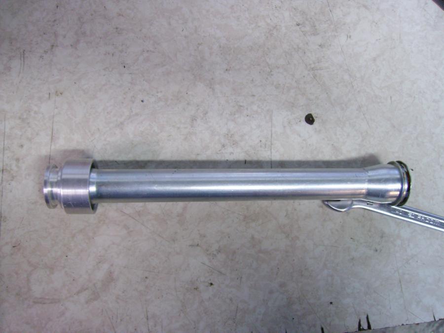

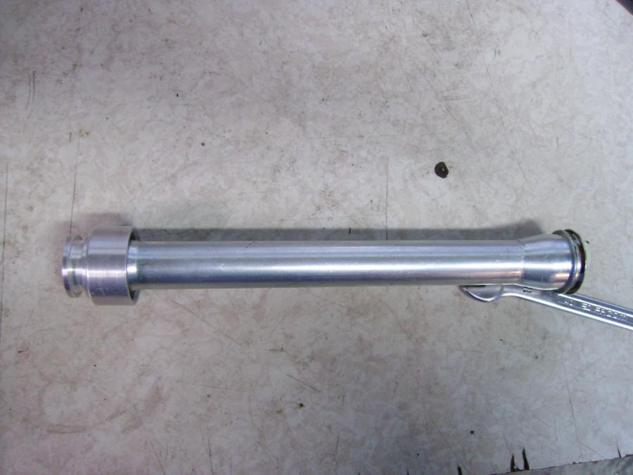

une photo pour répondre à ton post sur l'outil pour régler la distance conique des Diff entre le VW et le Porsche :

pour rebondir sur ce que dit coxcarrera, j'ai lu il y a un bail que la liaison vilo/volant moteur a la façon type 1 ne tenais pas aussi bien que les 5 vis seul, pour cause le manque de matière entre tout ces trous, alors je me pose une question, pourquoi cette option; opportunité des pièces? venant de ta part, y a surement une explication

Les cales sous cylindres feront environ 12mm (!), les pistons n'ont que 1.000" de comp. height donc ça aide.
Les 5 pions m'ont été proposé par DPR et question vilo je pense qu'ils en connaissent bien plus que moi. De ce que j'ai pu lire la seule fois qu'un gars a cassé ce montage il avait sérré le volant avec le joint torique en sandwich entre le vilo et le volant donc pas bon du tout.
Il y a les pours et les contres mais je pense que tout le monde ou presque connait le célèbre préparateur allemand Udo Becker et il a dit: "The best way is to use 5 8mm Gene Berg pins and BAS bolts . That is for shure" et la discution est a propos d'un type 4 de drag avec +500ch donc ça devrait aller avec mon petit moteur routier.

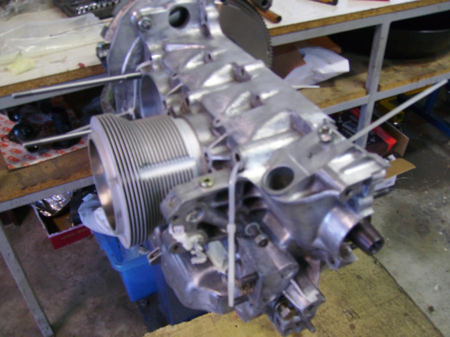

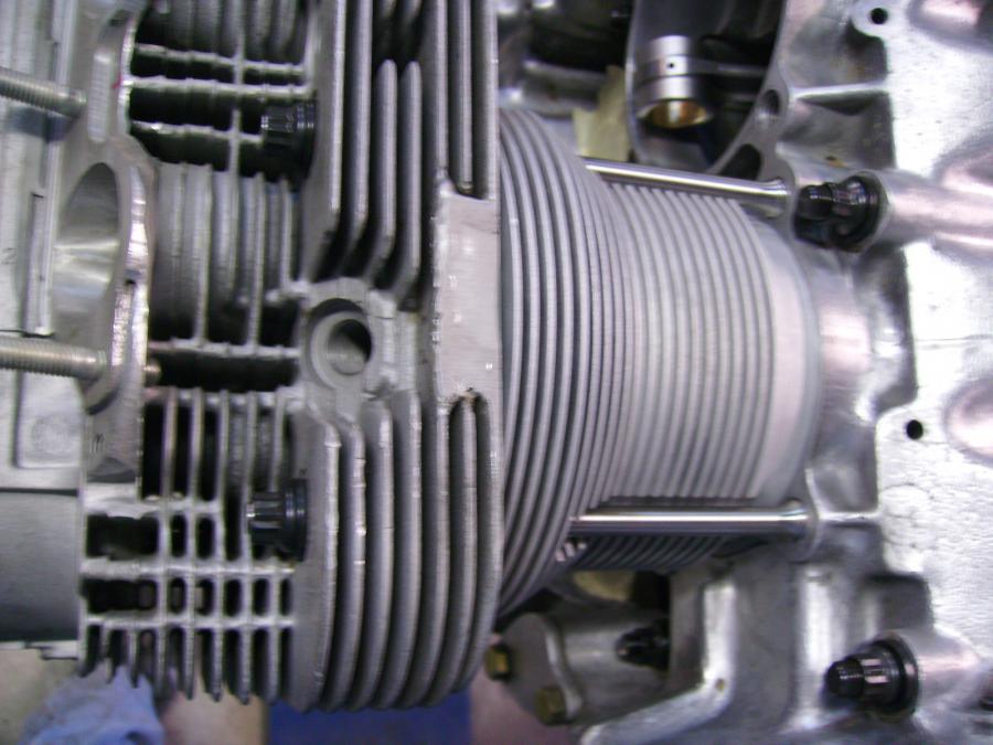

Les usinages dans le carter pour passer les bielles etant finis je continue mon montage à blanc car tout est sur mesure ou presque.
J'ai donc posé une culasse avec le cylindre décalé de la valeur de la future cale pour vérifier si les goujons ARP sont assez longs, ouf je dois les sortir d'un filet du bloc seulement. En parlant d'ARP les boulons traversant du bloc sont aussi de cette marque mais je vais faire faire d'autres rondelles car celles fournies sont de petit diamètre et ça ne me plait pas.
Niveau tube enveloppe c'est pas bon, j'ai acheté il y a longtemps des rallonges de tubes qui déportent l'embase du tube à l'extérieur du bloc mais avec ça les tubes sont trop longs et sans ils sont trop courts, faut que je trouve une solution...
