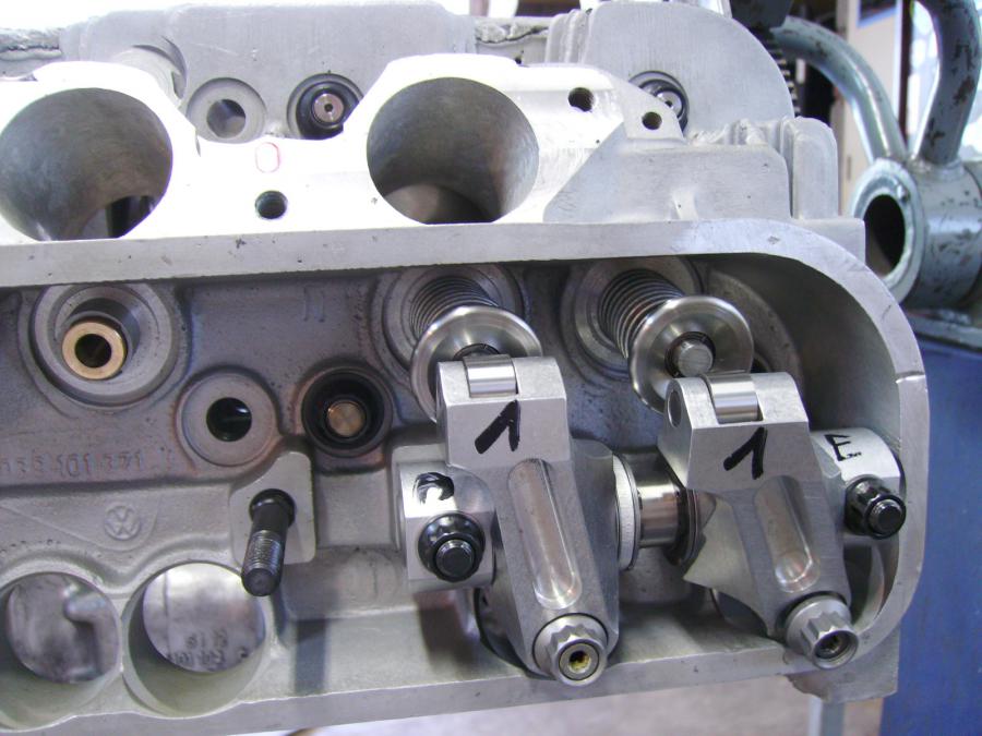

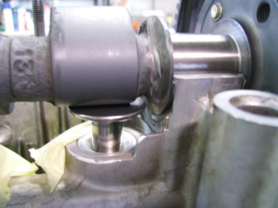

Les travaux sur le moteur ont continués, d'abord meulage de l'arbre à cames pour passer les poussoirs E+.
Webcam 86C en rayon de base réduit

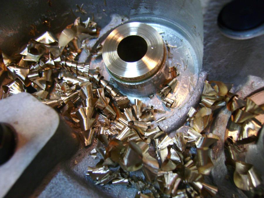

J'ai du descendre le haut des guides d'echappement pour passer la grosse levée.
Usinage avec l'outil Berg
Il y a près de 15mm de levée avec les culbuteurs Pauter 1.48:1
Jeu latéral effectué

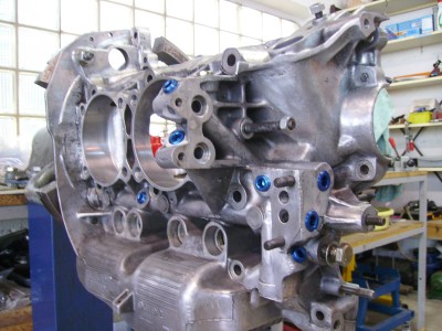

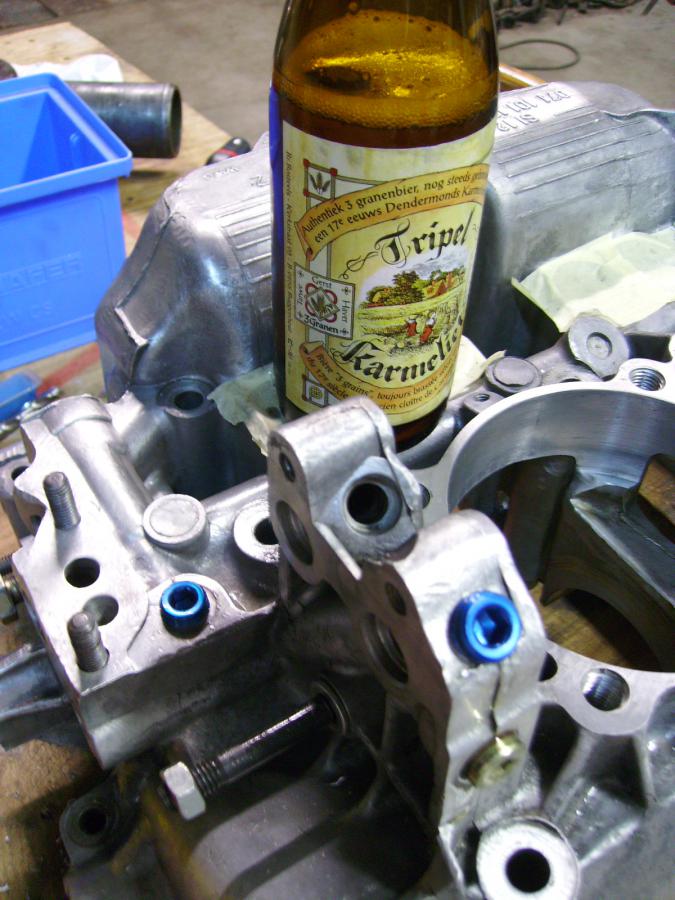

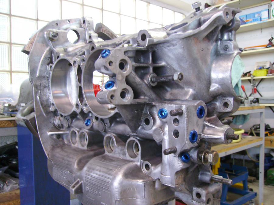

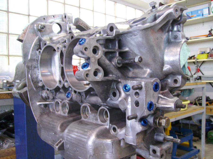

Ensuite Kevin est passé à la maison pendant quelques jours alors on sorti nos tarauds et on a commencé notre besogne avec un peu de breuvage belge!
Une fois les plugs installés ça rend bien! Et merci à Kevin pour avoir amené la panoplie de tarauds spéciaux et les plugs.
seb1303c
Messages : 203
Localisation : 80 Ham
Re: Superflo's 1303
Message par seb1303c »
Beau boulot
Re: Superflo's 1303
eh ben sa bosse bien la bas :thumb:
Re: Superflo's 1303
que de belles pièces, c'est du haut de gamme là, les poussoirs sur rouleaux sont superbes et les copeaux aussi :biggrin:
