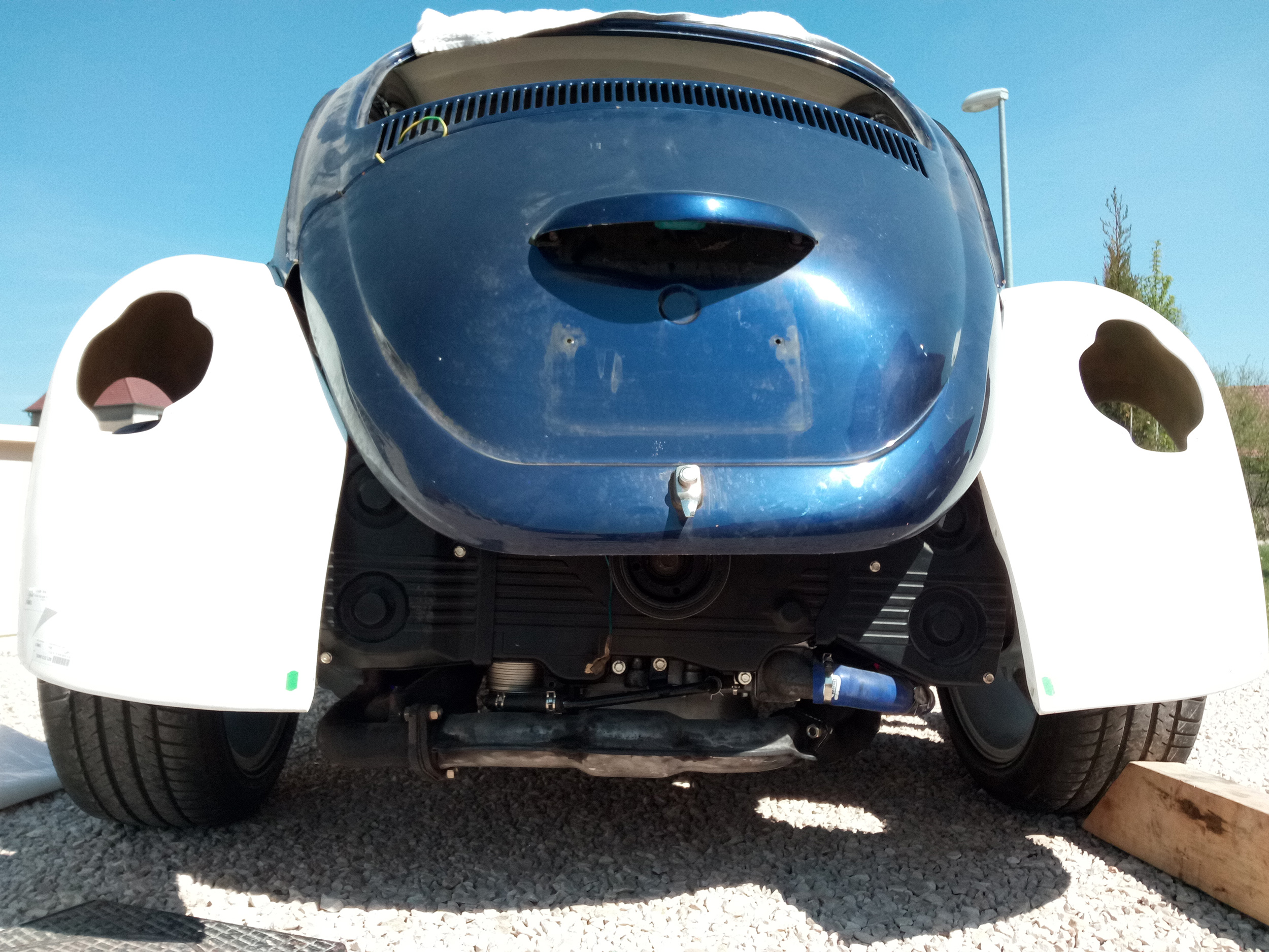

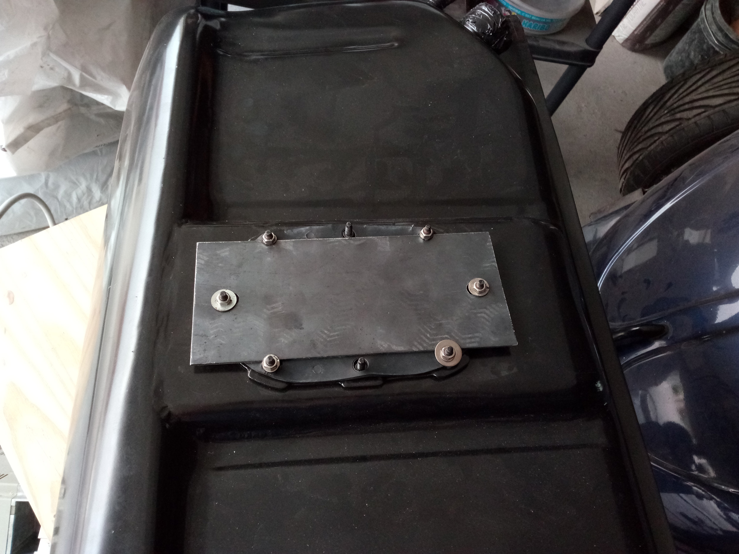

Très bien le réservoir agrandi!

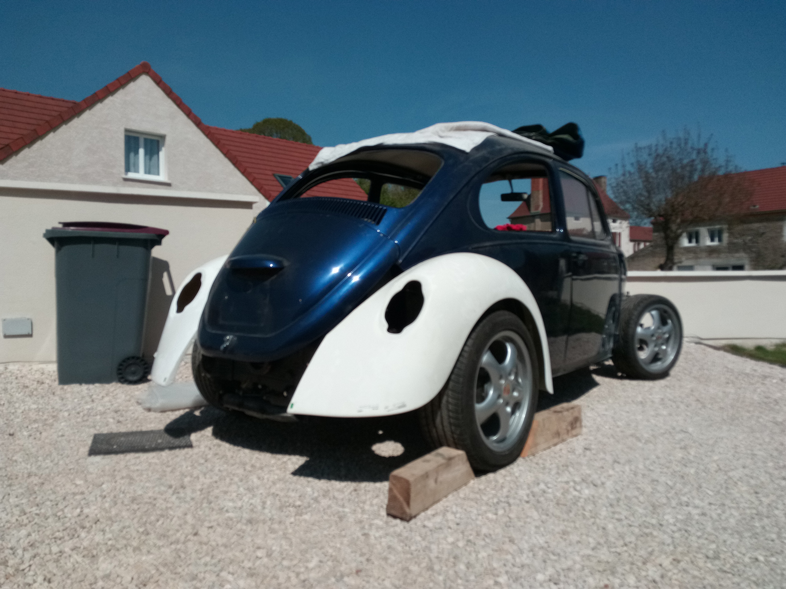

Elle a pris un peu le soleil...
Mais je n'ai pas eu le temps d'avancer...

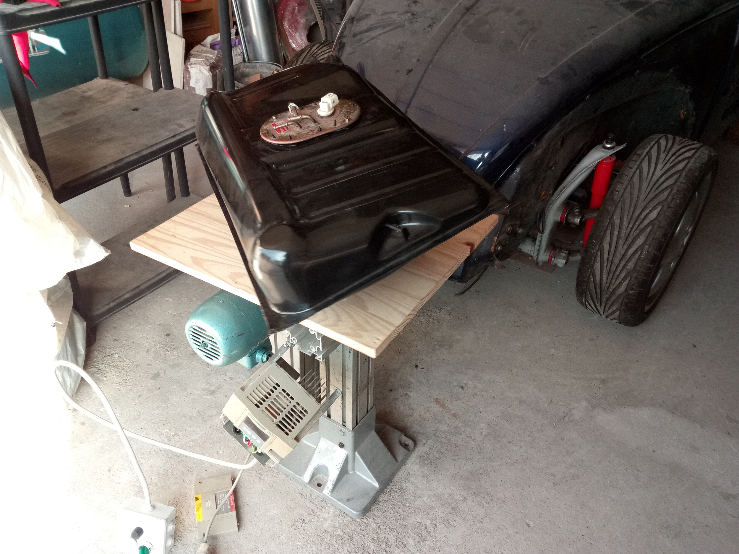

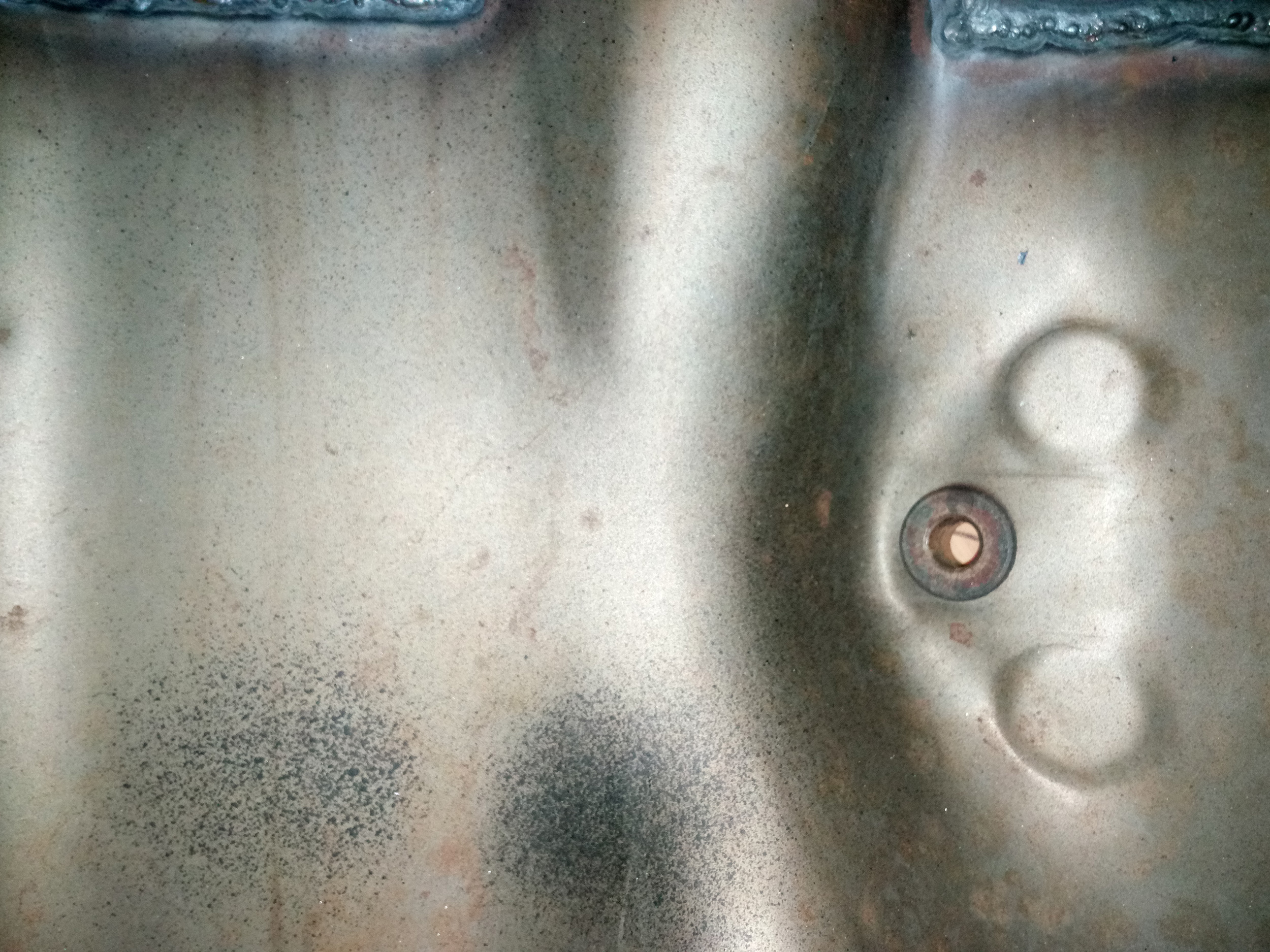

J'ai juste préparé le traitement du réservoir, même s'il est clean à l’intérieur. ça se passe en 2 fois, un dérouillant, et ensuite une résine. Et pour bien appliquer partout et nettoyer, certains montent les réservoirs sur une bétonnière. Trop bourrin pour moi :lol:
Alors je me suis monté un petit moteur avec réducteur et variateur de vitesse...
Reste à le faire...
playeur3
Message par playeur3 »
Tu t'enmerde bien quand meme! Je l'ai toujourd fait à la main sans aucune difficulté!
Mais comme ça je fais autre chose en même temps :biggrin:
Tu fais quoi avec tes ailes avant?
Elles prennent la poussière...
:wink: Faut des fameux biscottos pour faire le traitement resine à bout de bras, il faut quand même quelques minutes, voir 1 h avant que ça ne commence à sécher , ca doit bien chauffer dans tes épaules playeur3

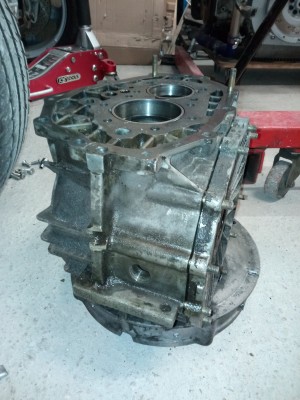

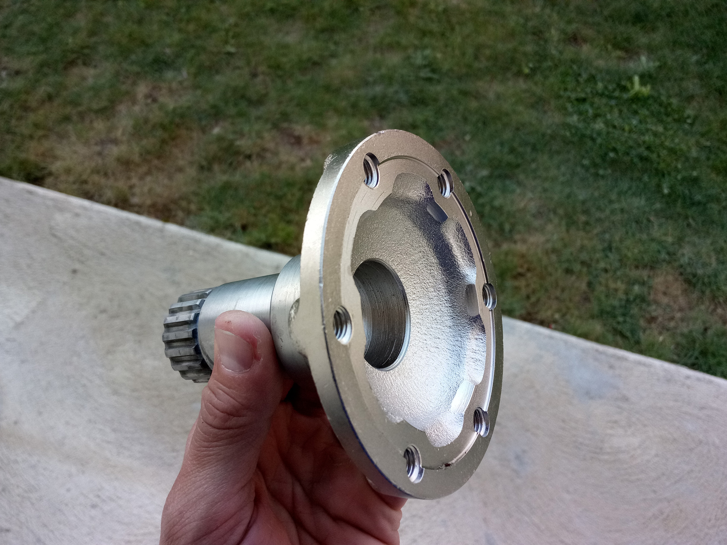

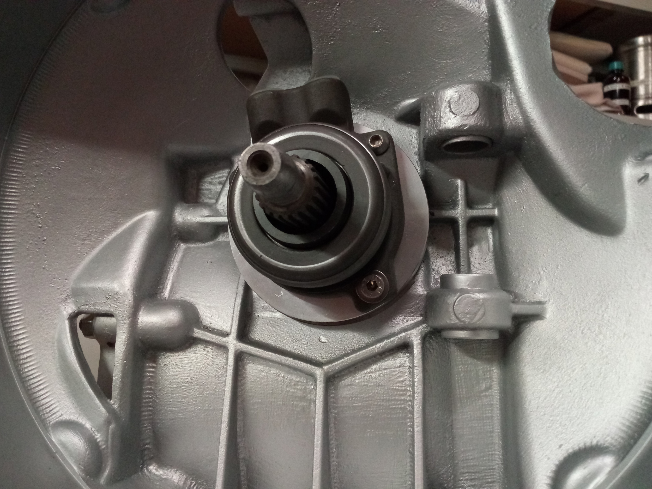

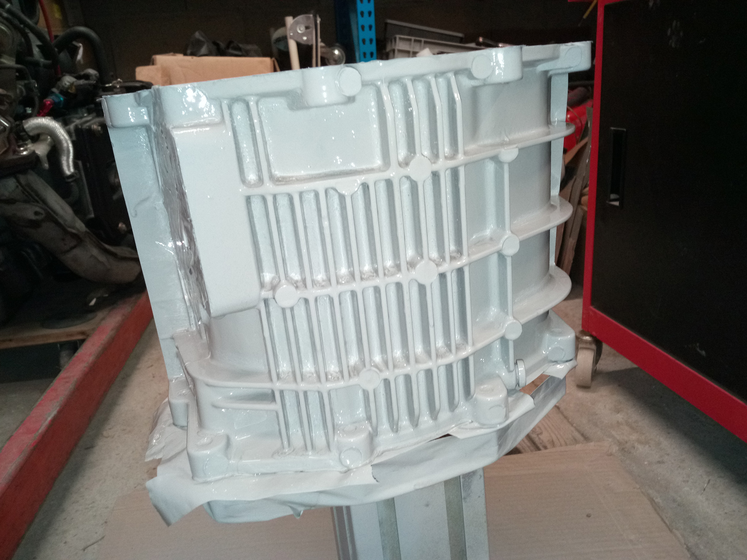

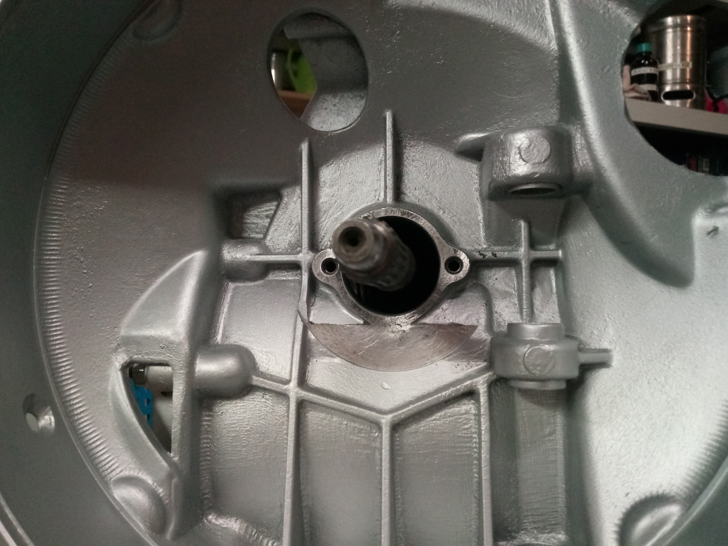

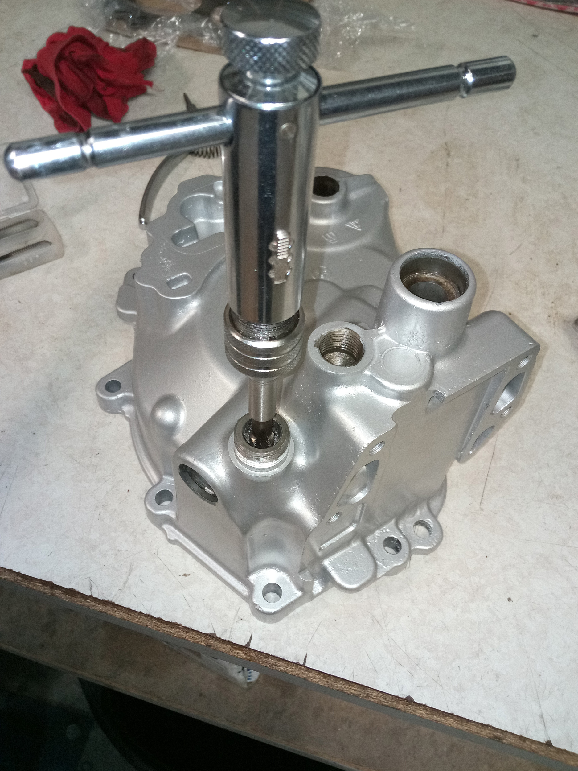

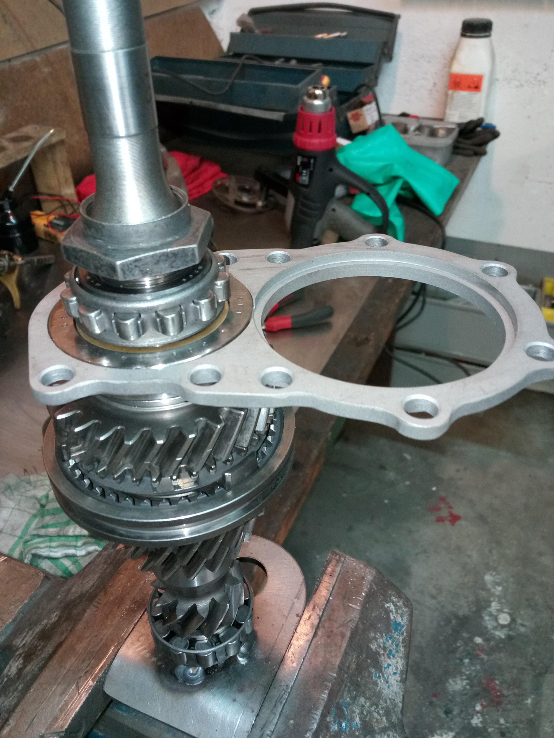

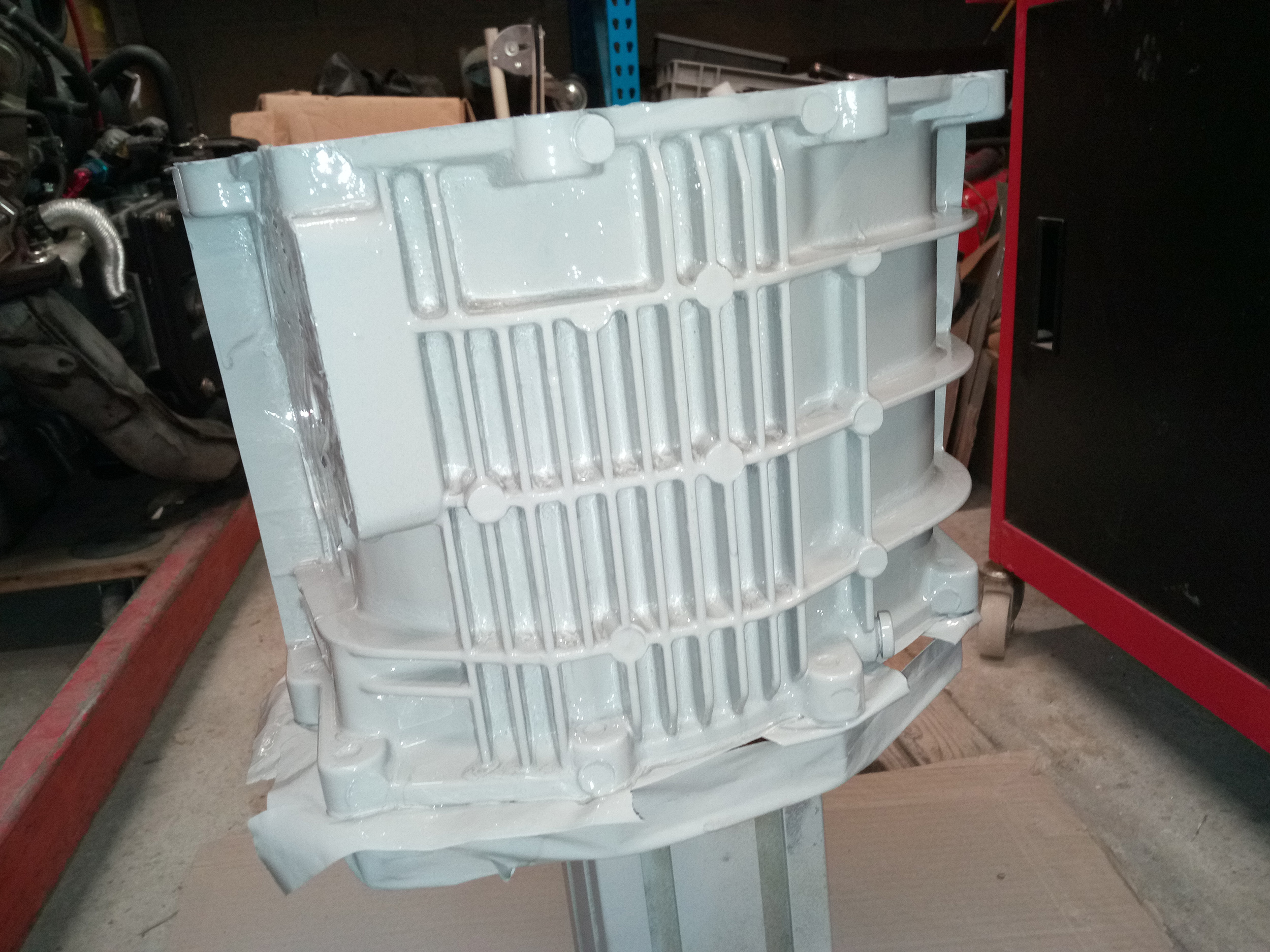

Tout a commencé avec le traitement des tulipes, et le nettoyage + peinture époxy des carters.

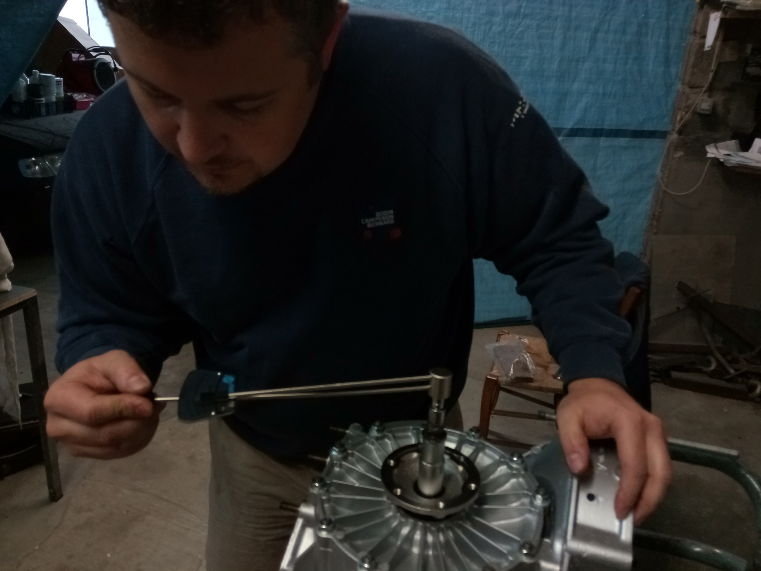

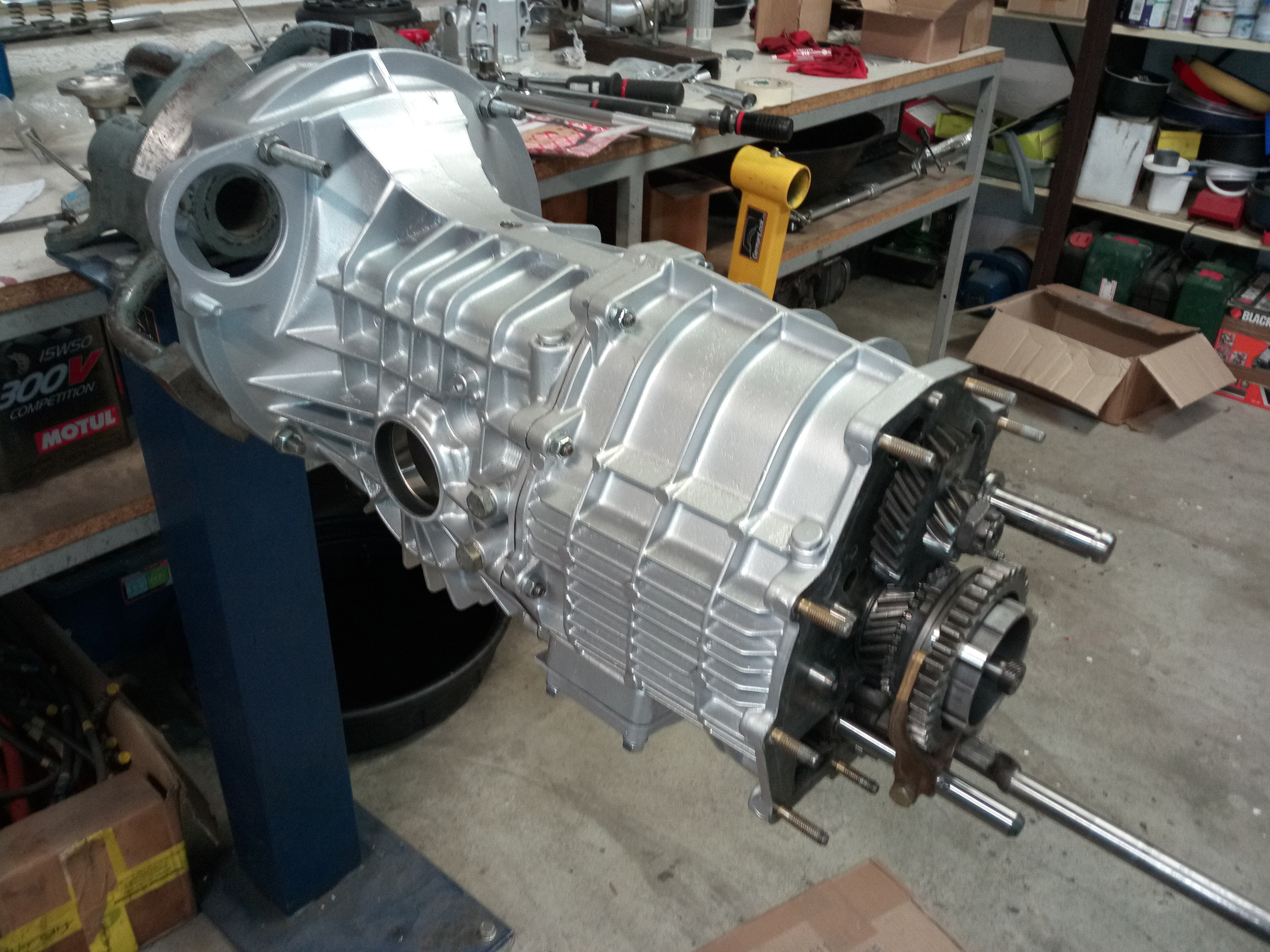

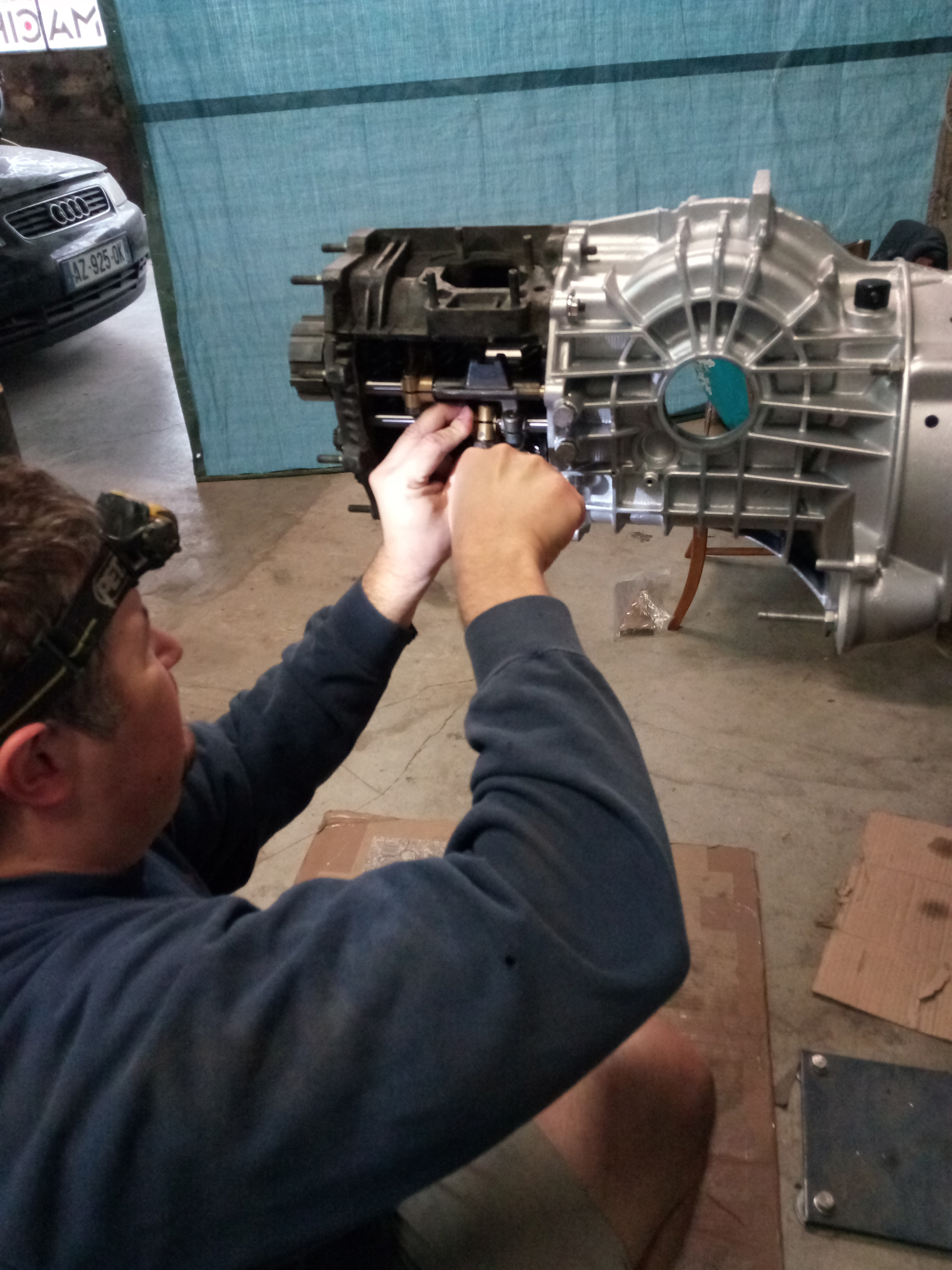

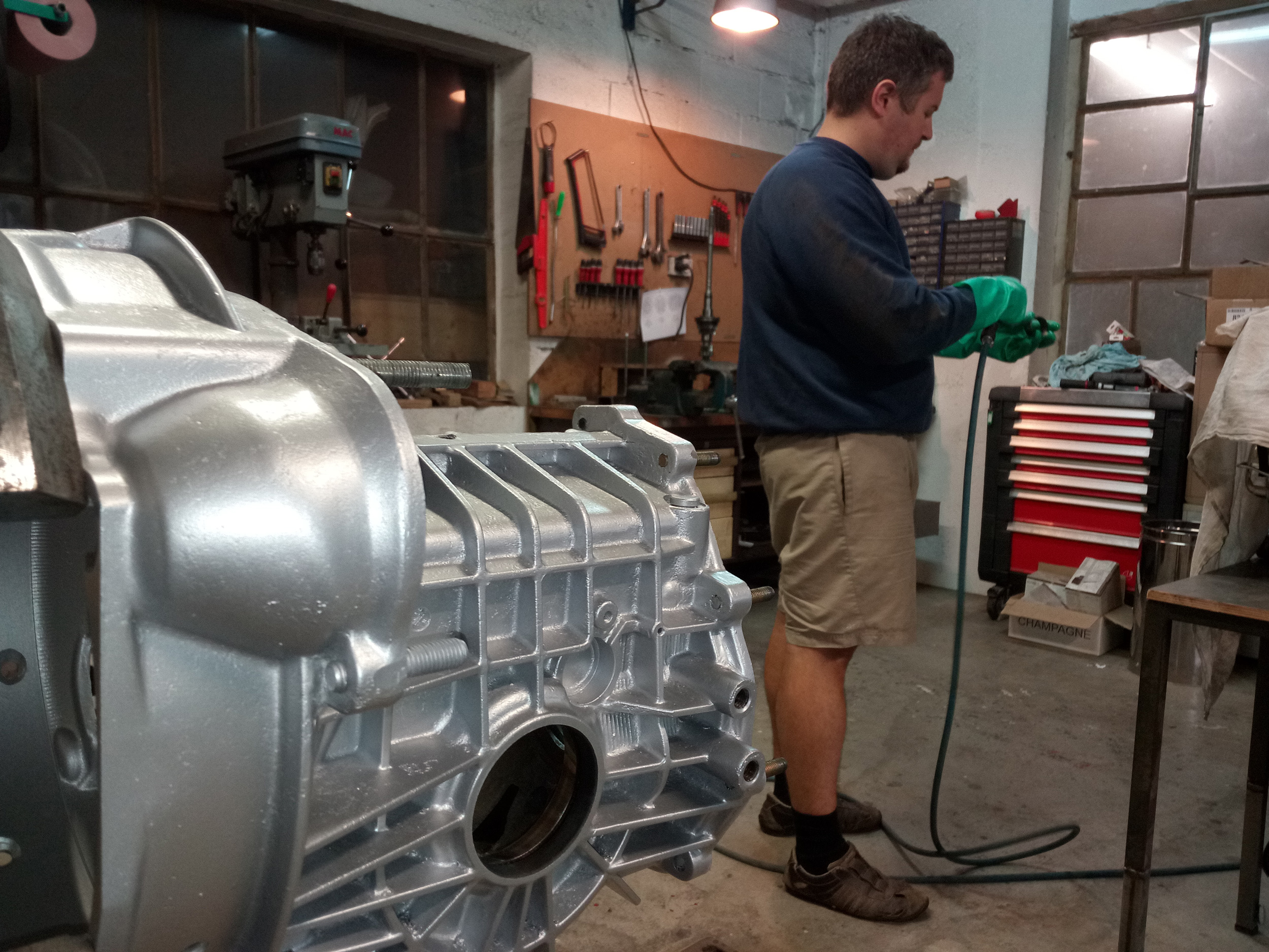

J'ai ensuite pris la route de chez Maitre Flo pour prendre un cours de remontage dans les règles de l'art.

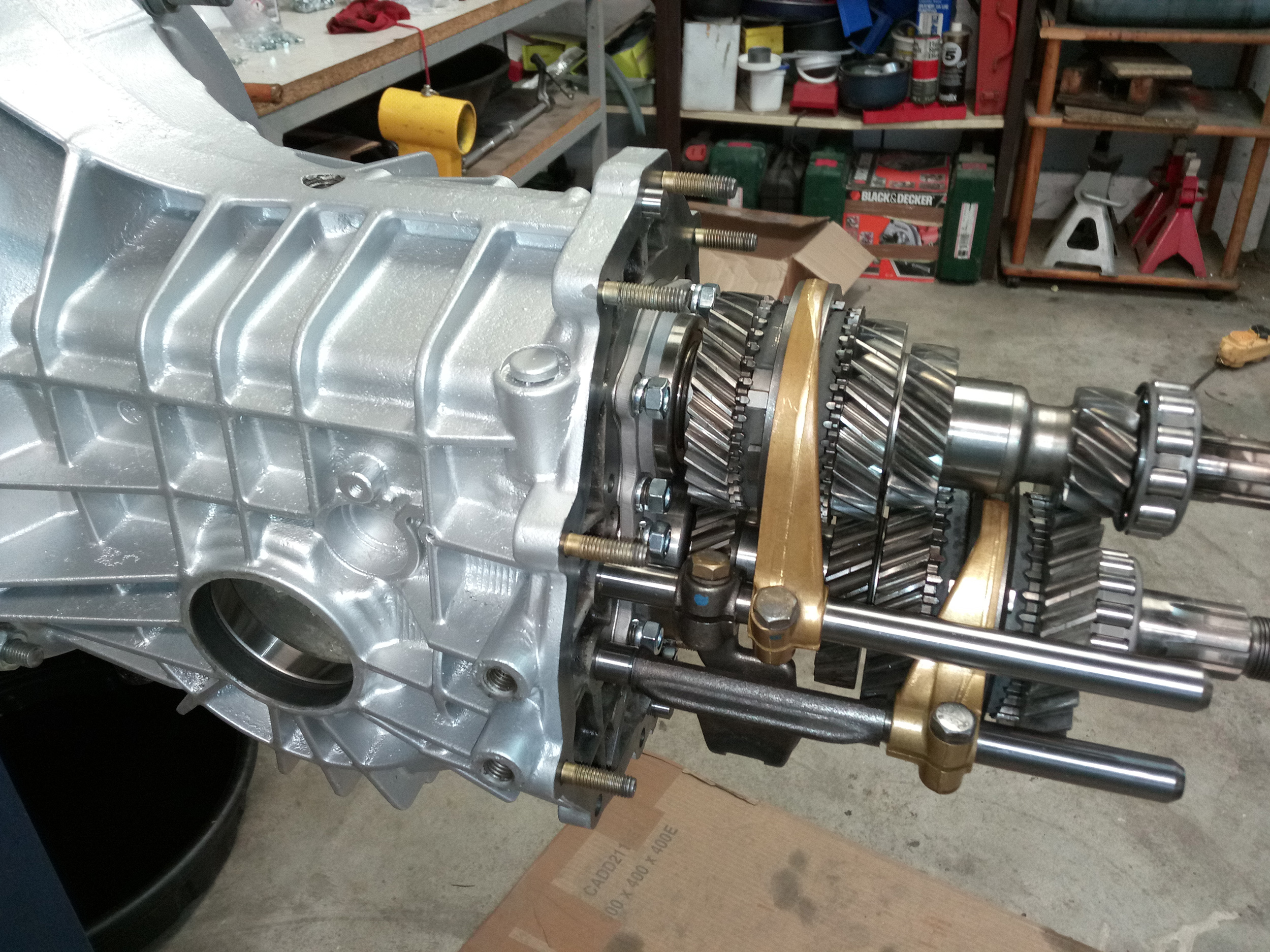

Au programme :
- Bouchage des trous inutile (cable de compteur)

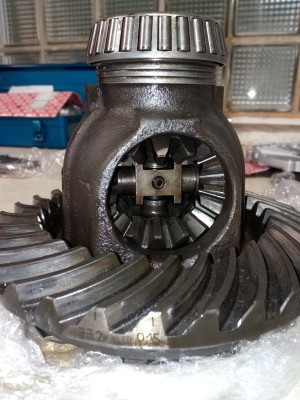

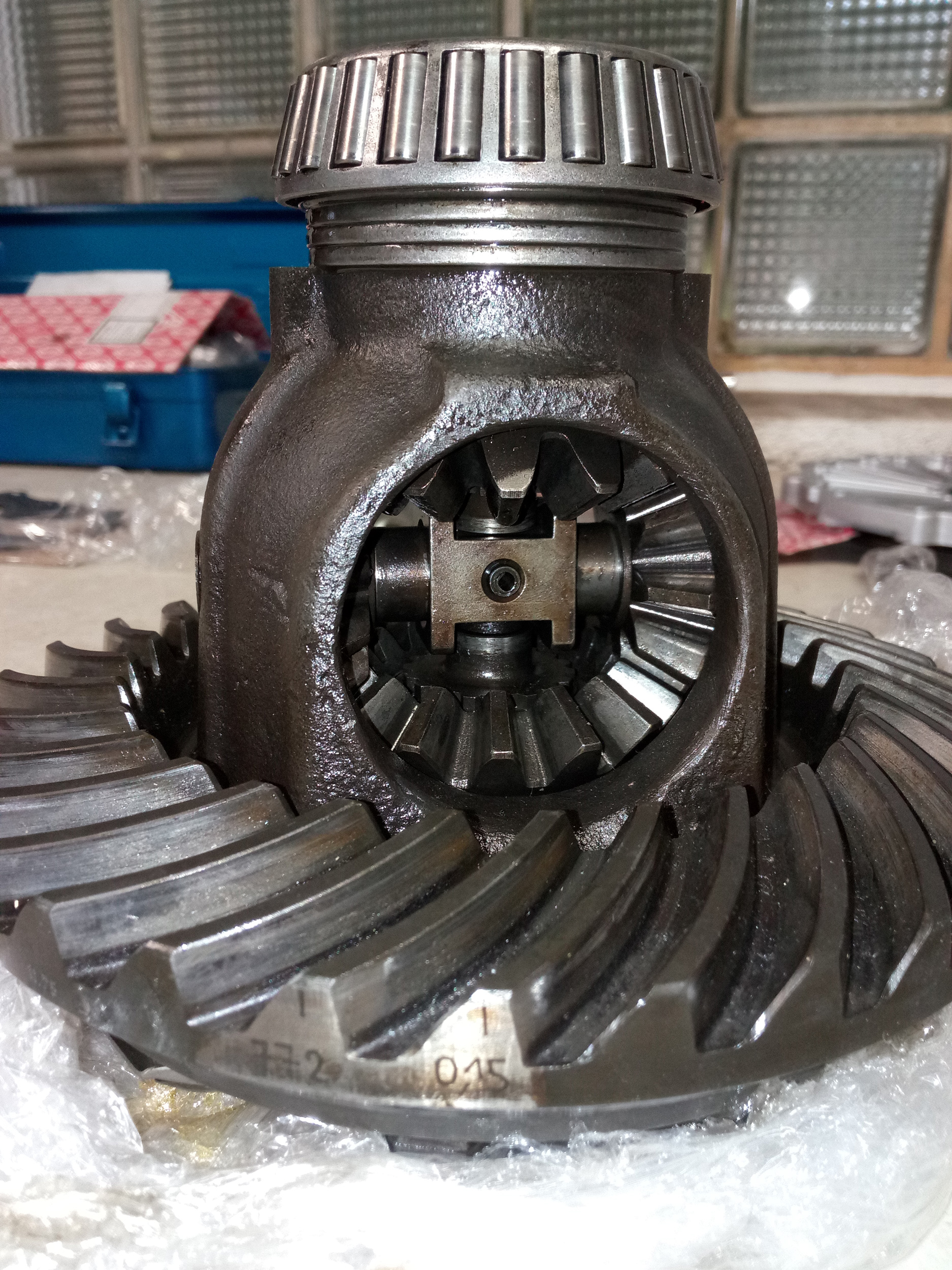

- remontage du diff et réglage de la précontrainte. Je sais maintenant démonter des roulements de diff les yeux fermés. On a du le faire 6 ou 7 fois pour tomber juste.
- Démontages et remontage des pignons sur les arbres, pour ajouter une plaque sandwich double, plus solide que les 2 séparées d'origine.
- Remontage de la tripaille

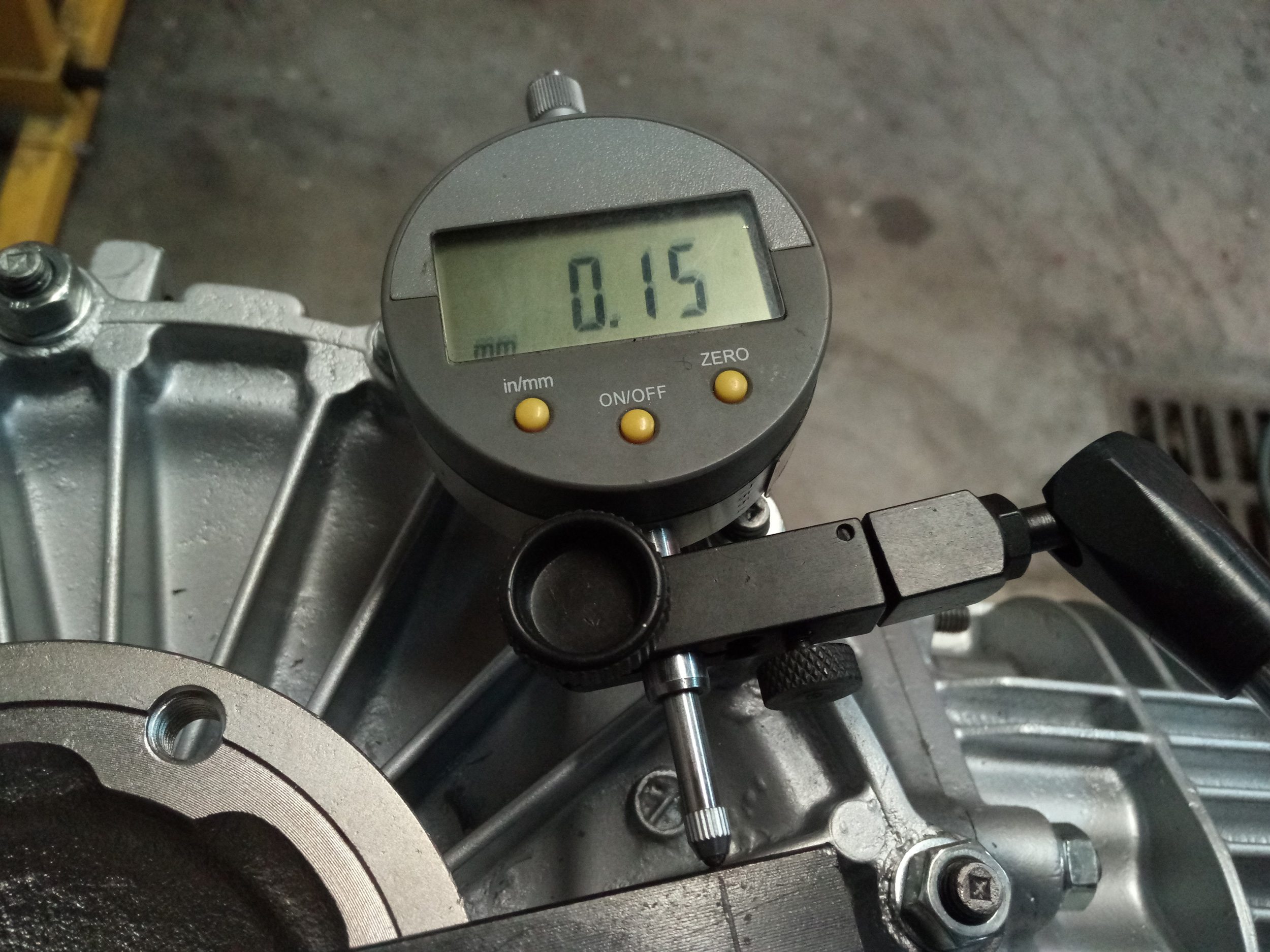

- Réglage du back lash, jeu entre diff et pignon principal. Ecrit d'origine 0.15 sur les pièces, je vous laisse voir sur les images le résultat de notre travail acharné...
- Réglage des fourchettes
- Remontage final
Le Maitre est serein et l'arpète est euphorique!
Encore un grand merci à Flo, c'est un plaisir de bricoler ensemble, et j'ai beaucoup appris!

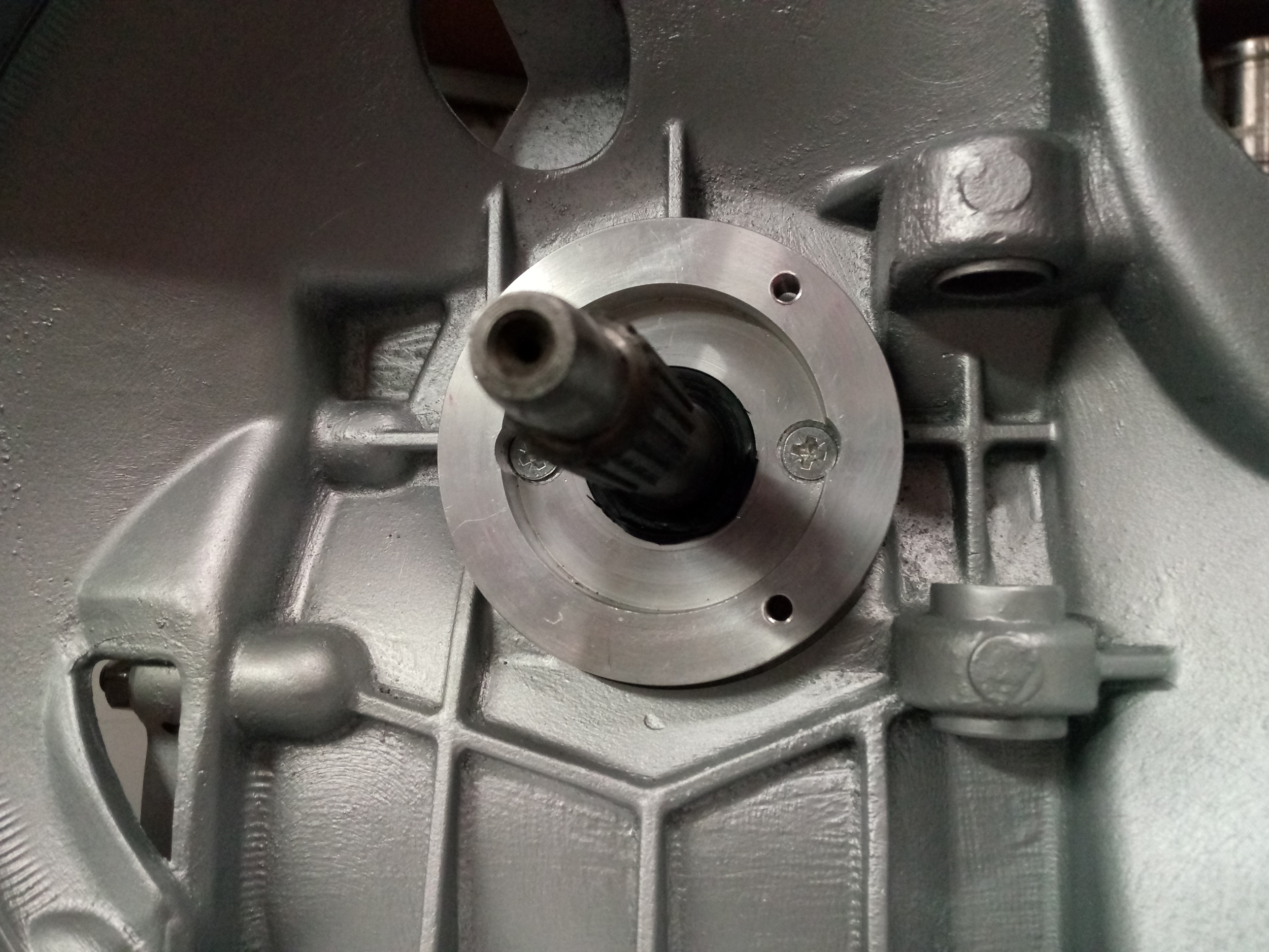

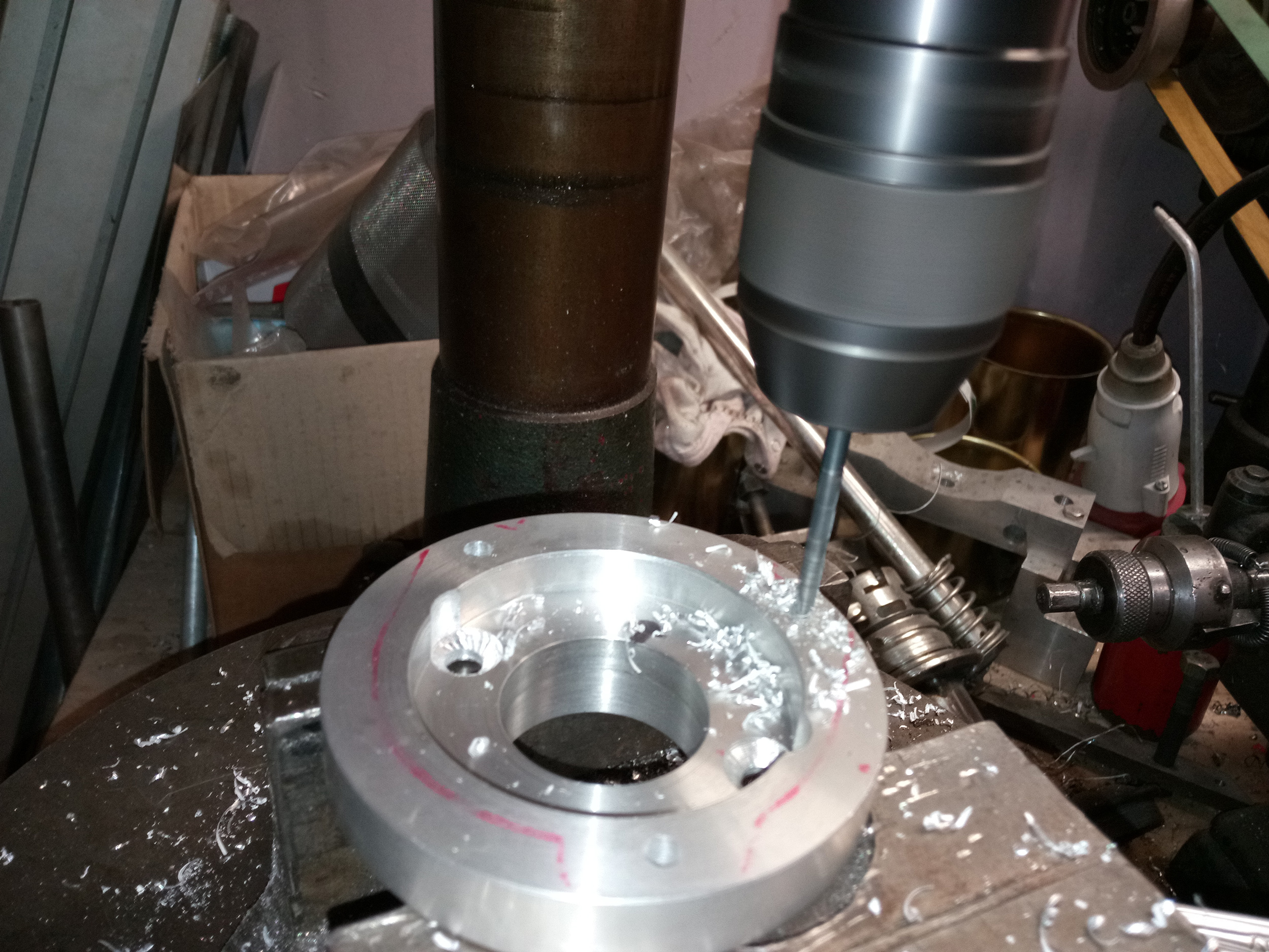

Et du coup, ce soir j'ai fait un peu de copeaux...
Visserie temporaire...
Quel travail! Et propre avec tout ça! Butée hydraulique, la classe la dream team
