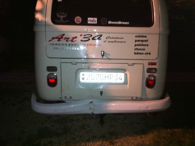

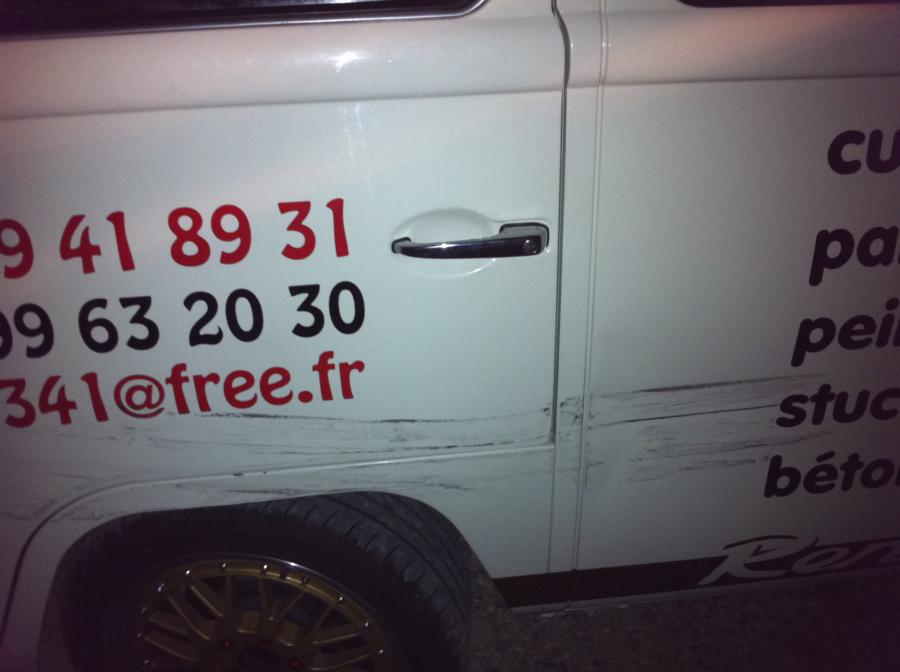

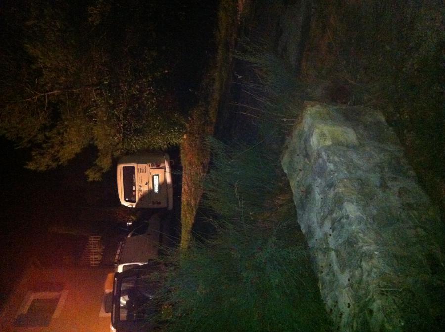

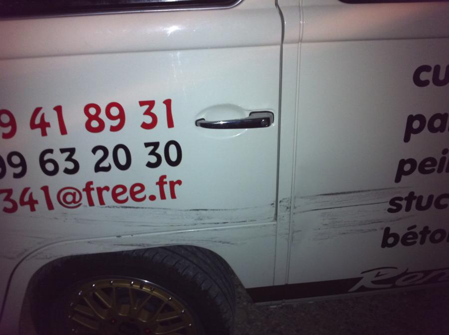

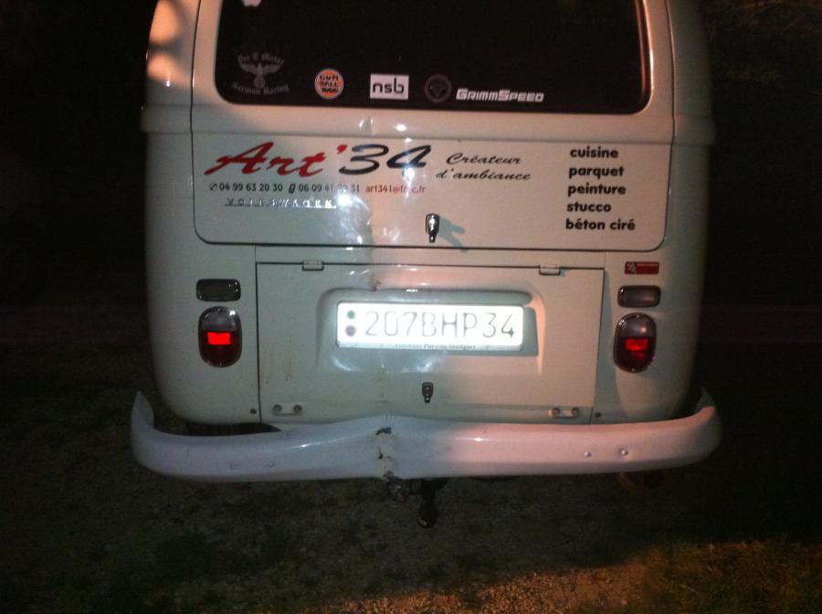

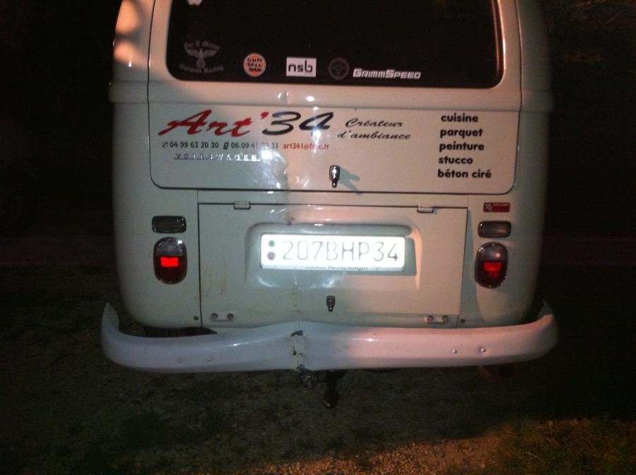

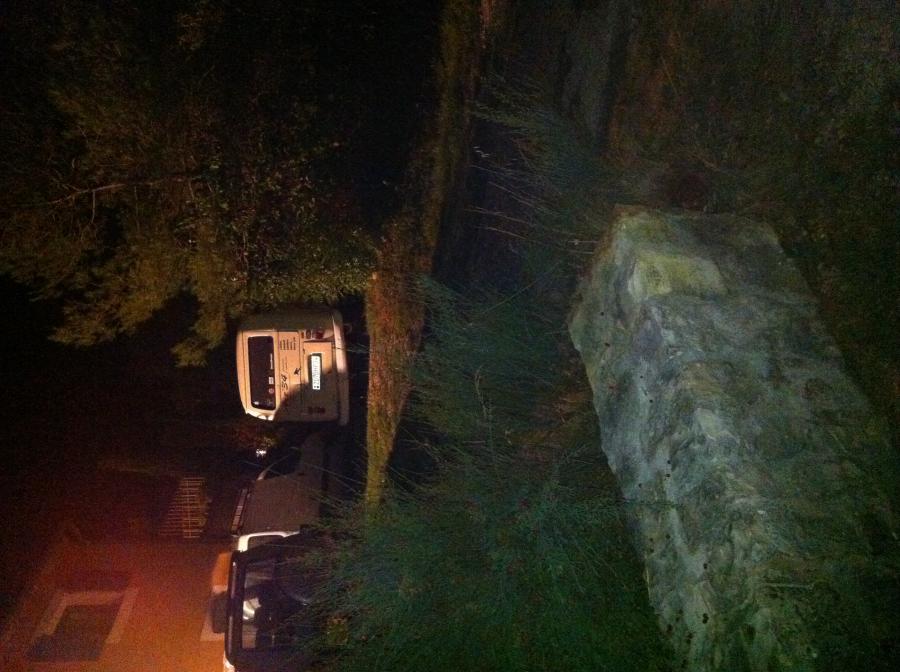

petit soucis de frein a main
le poteau
JAI DONC BESOIN D 'UN HAYON 68/71 ET UN CAPOT MOTEUR 68/71
pour la semaine prochaine en NOS ou tres bon etat
merci
Re: 71 DAILY WORKER
ah vraiment la pas de chance,desoler mais peut rien pour t aider,courage
Re: 71 DAILY WORKER
IL passe en tolerie dans 15 jours
j ai la jupe et normalement le hayon reste le capot moteur
Re: 71 DAILY WORKER
C'est ça de faire des burns en marche arrière!! :D :D
mais ça fait mal au coeur ces photos...

Re: 71 DAILY WORKER
c ets que de la tole, ca fait chier pour les mouvements et le boulots de recherche a coté, sinon c'est pas tres grave.
J ai dis a low que dans 15 jours je viendrai a mende, j'y serais avec le bus reparé :biggrin:

tham a écrit :IL passe en tolerie dans 15 jours / j ai la jupe et normalement le hayon reste le capot moteur
Merde pas TOP ton truc !!! Sinon c'est quoi le PB avec les freins à main.
Car j'ai l'idée de faire la même chose!
Slts
David & Co
Re: 71 DAILY WORKER
en fait quand tu mets ton MC , tu tires 4/5 crans et c'est bon, mais en fait comme y a pas de butée a la poignée ( je vais en faire une maintenant) tu tires a 8/9 crans c'est facile et tres doux, sauf pour le mc qui du coup a sa coupelle defoncée et donc perd de la pression sans prendre d'air puisqu'en en vase clos.entre la sortie et l'entrée, donc un petit collier sur la tige de poignée pour stopper le tirage( et c'est reglable) ca peux eviter de gros dégat
