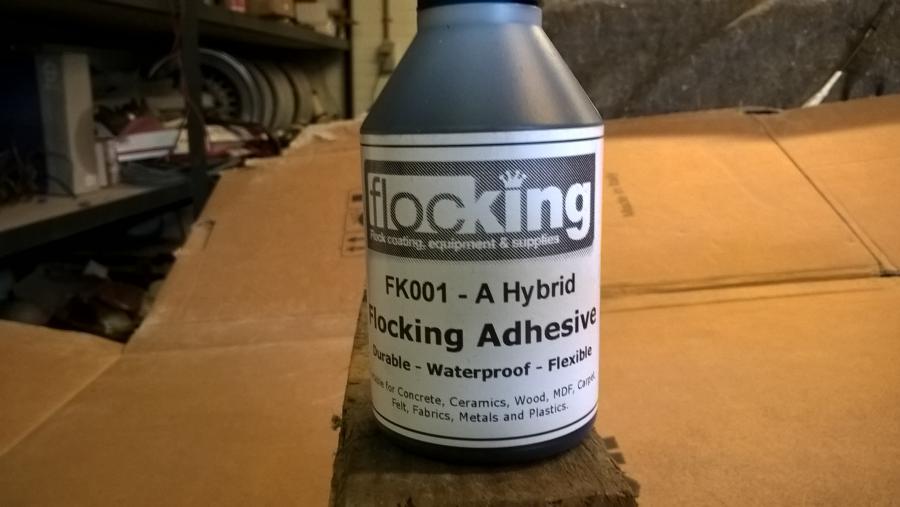

C est quoi comme colle dans le kit ? Époxy bicomposante ? Polyuréthanne ?
Re: scooby 1302
Je ne saurais pas te répondre, ca n'est pas écrit dessus
Voilà le kit que j'ai pris
http://vi.raptor.ebaydesc.com/ws/eBayIS ... spheader=1
Quand c'est sec, ca fait un film pelliculable semblable à une colle pour vinyl et tapis sans l' odeur
Messages : 2392

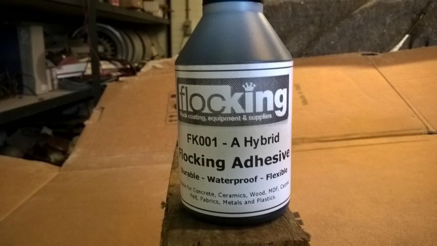

Re: scooby 1302
T aurais pas une photo du flacon de colle? Y as pas une étiquette de sécurité avec des pictogrammes et des nom de produit dessus?

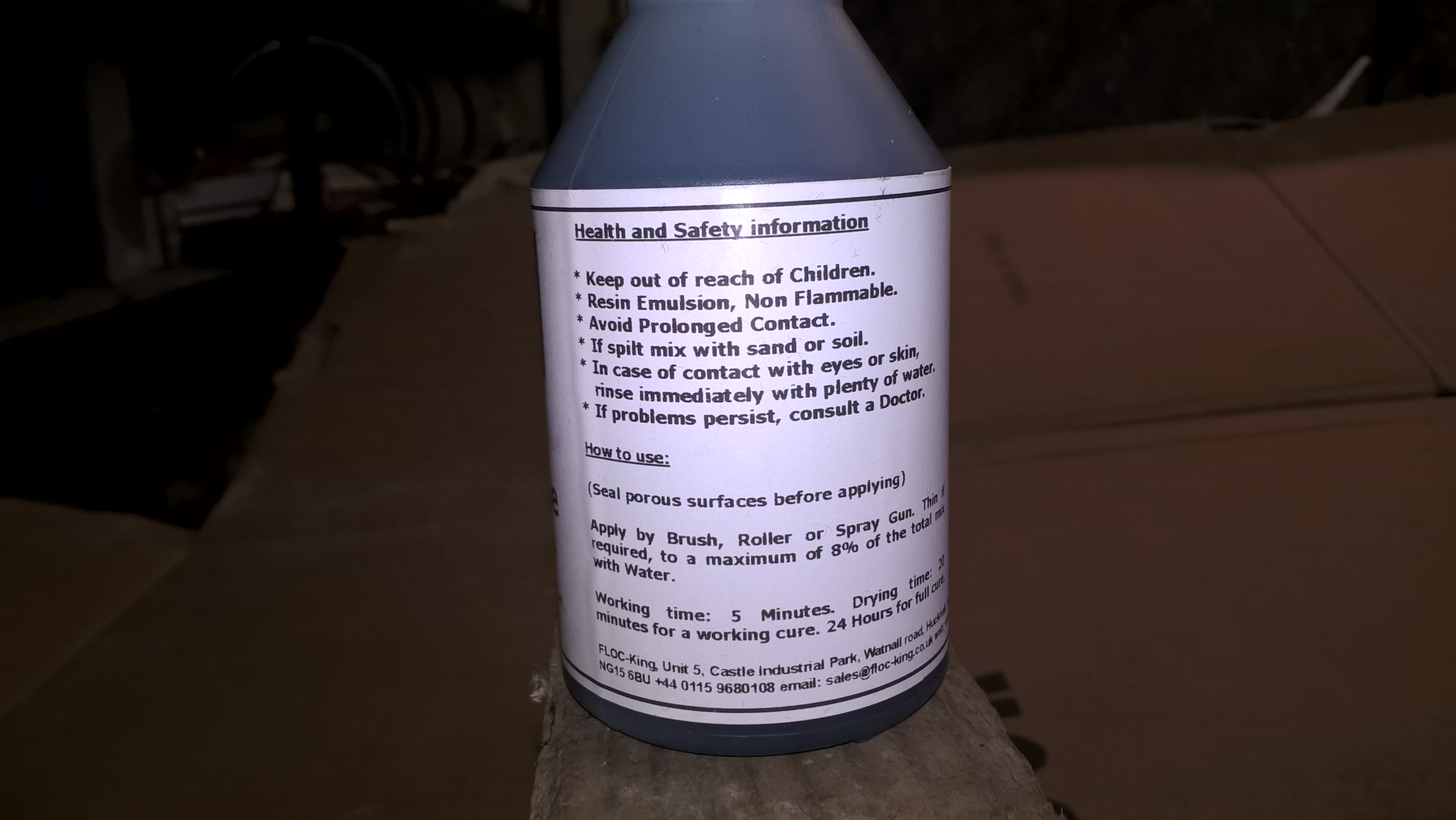

Re: scooby 1302
Voici l'étiquette du flacon de colle, comme tu vois white lady, il n'est pas écrit le type de colle

Ok c est une émulsion polyurethanne. Le seul truc que j ai à te proposer et de le mettre au froid ça ralenti la polymérisation. Ça aurait été une époxy ça sentirais le solvant et en la diluant dans l acetone tu peux augmenter ton temps de travail.
Met bien des gants l isocyanate c est cancerigene.

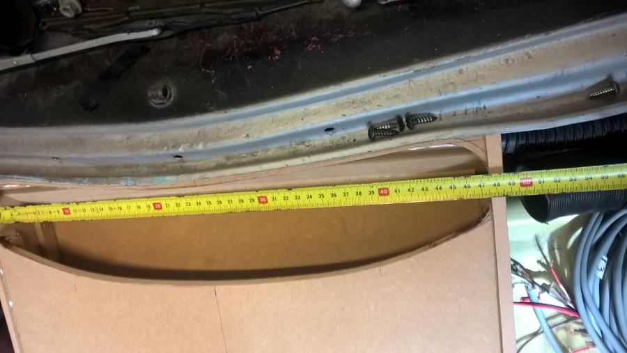

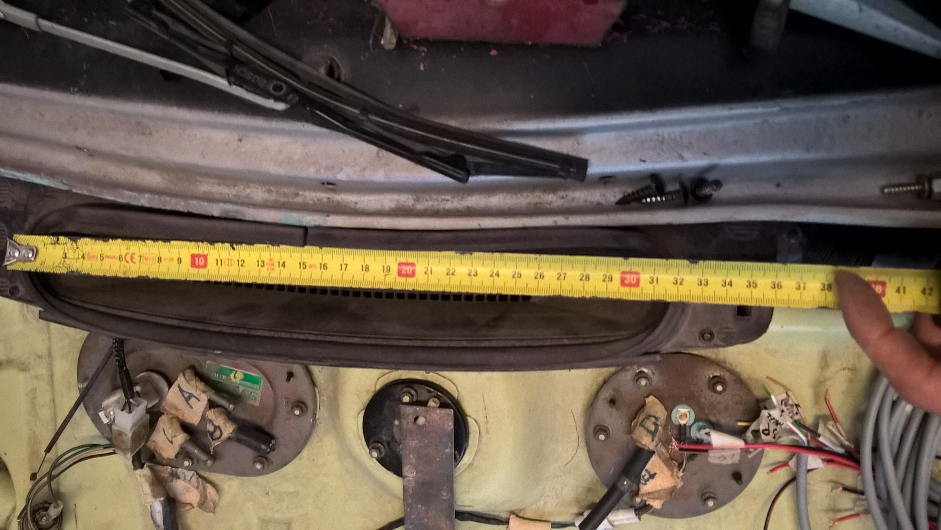

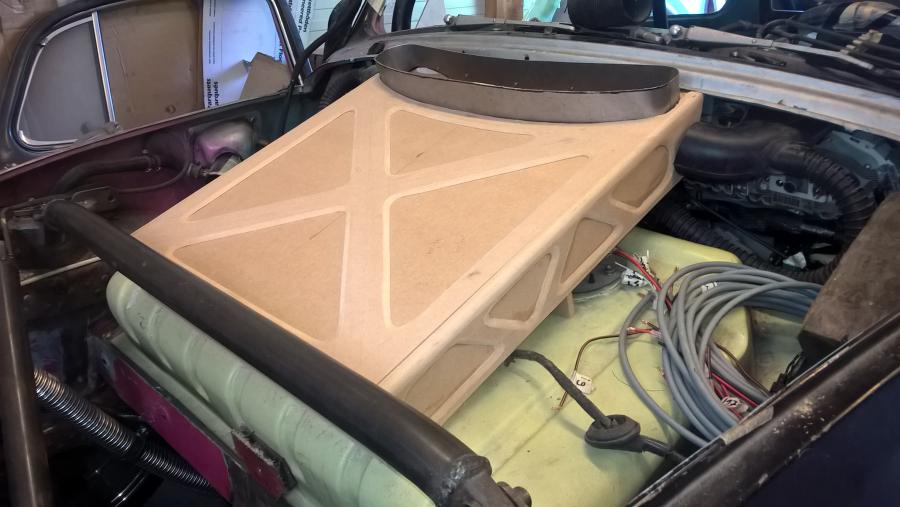

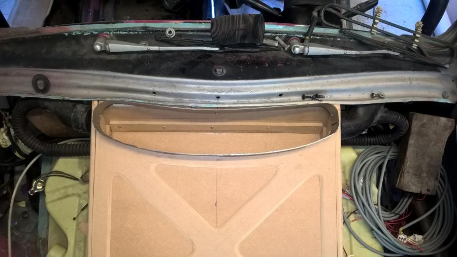

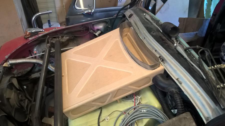

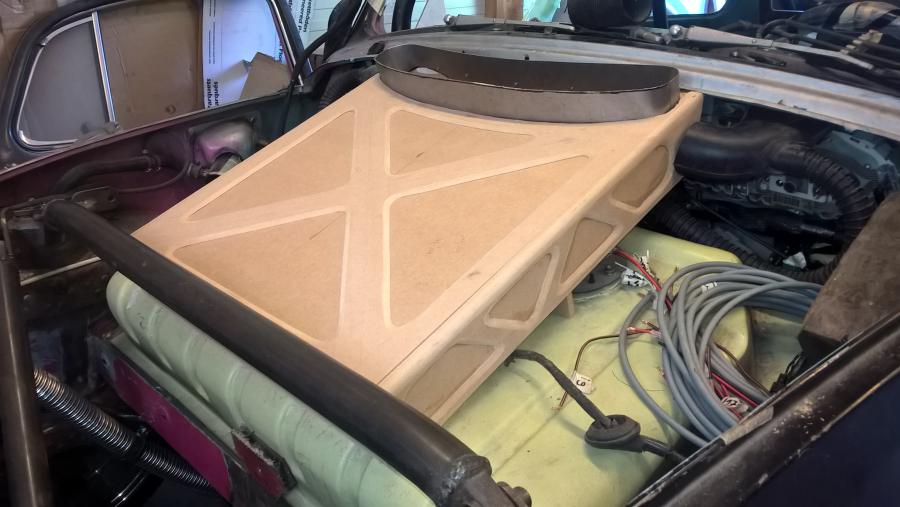

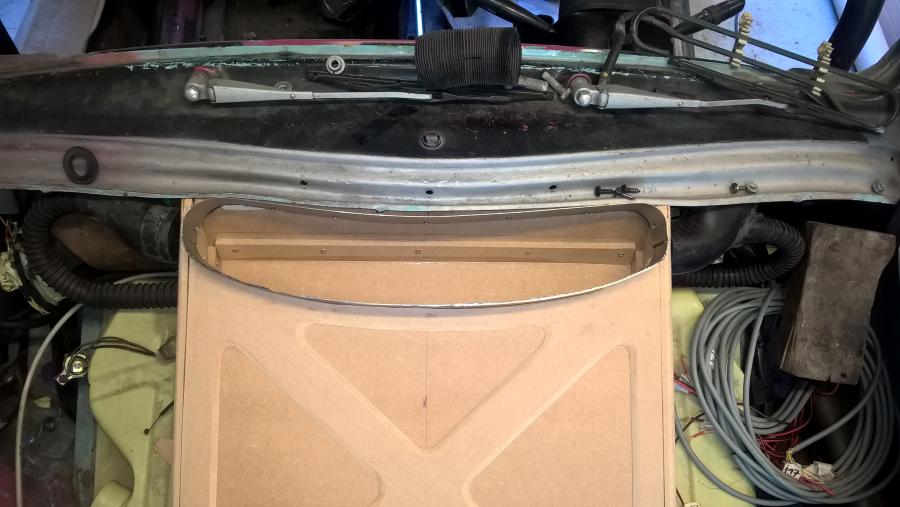

Bon, je lève une partie du voile sur mon cloisonnage, voila le premier caisson, il réutilise le principe de la ventilation de tableau de bord et sa grille de capot, j'ai tenté de maximiser la taille de la prise d'air de capot qui devient dans mon système un extracteur d'air, je m'explique, je vais créer un cloisonnement qui prend l'air dans le bas de la jupe av, refroidissant le radiateur et sortant au niveau de la baie de pare brise, ca devrait apporter un supplément d'appuis aérodynamique

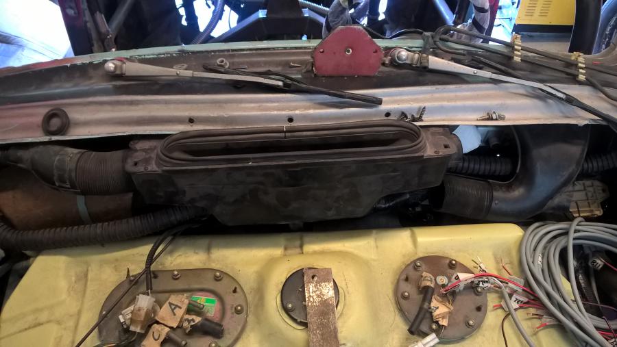

Je vais pirater le boitier d'origine et récupérer les clapets du système de ventilation du tdb et les greffer au caisson, j'aurais donc de la ventilation forcée au parebrise, ok, ca sera probablement très chaud mais j'aurais un degivrage d'enfer !!! Maintenant j'attaque un autre caisson qui se relie à celui là
