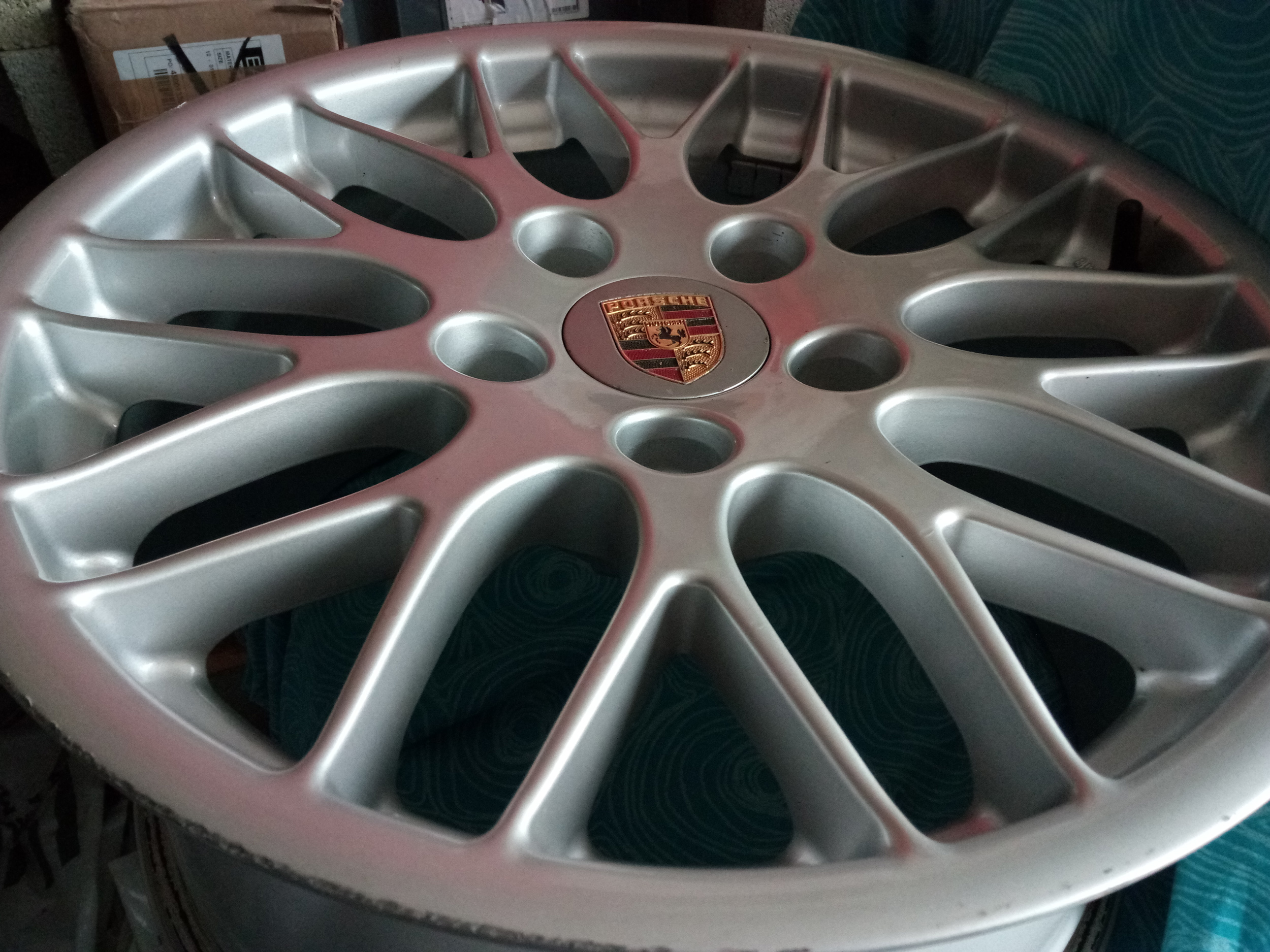

Une petite news en passant...
- Messages : 6163
Nein! Du 17. En 18, elles sont en 3 parties.
Je voulais ces jantes depuis toujours (enfin depuis leur sortie...)
