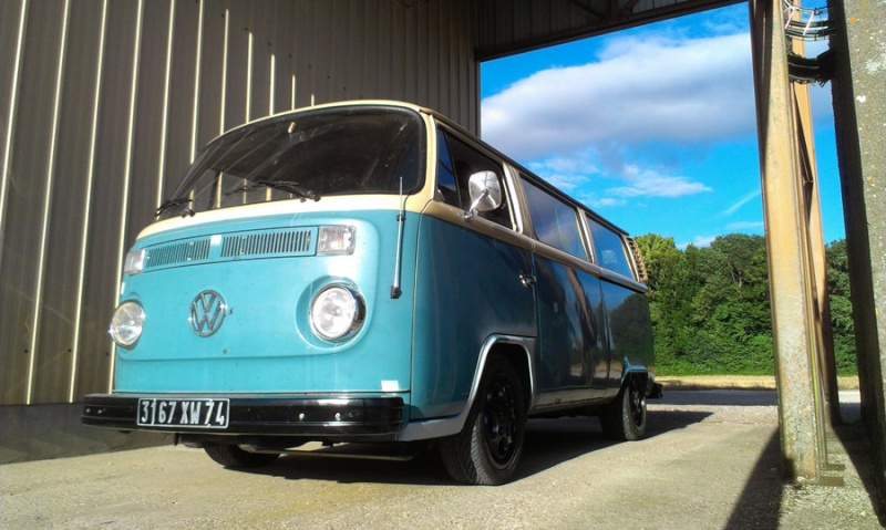

C'est surtout un bleu sale et passé avec le soleil. Une peinture n'est pas prévue, sauf retouches et pare-choc avant.
- Messages : 6162
Le pare-choc avant est peint, et j'ai rabaissé l'avant de 4cm... il faudra plus, il a toujours un peu le nez en l'air!

deja bien mieux avec le pc avant en noir
- Messages : 6162
Carrément mieux!

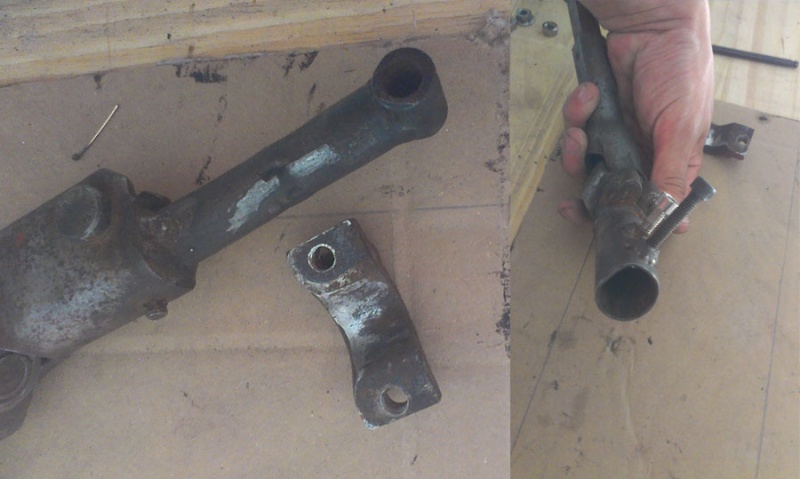

J'ai aussi revu la tringlerie de boite, qui était vraiment mal faite.
On passe de ça, tordu, pas guidé, et rouillé :

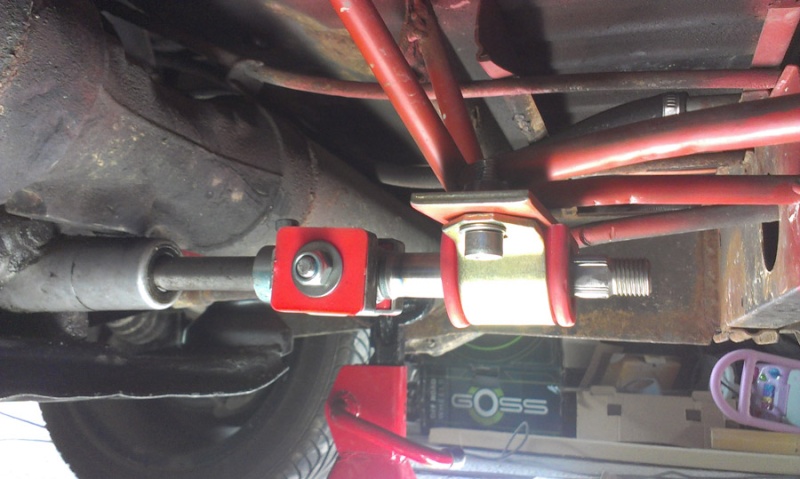

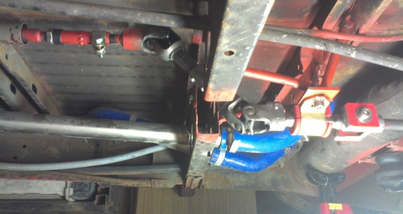

à un système guidé dans une bague bronze, logée dans un silentbloc uréthane. Et à l'autre bout, plutôt qu'un pauvre tube tordu, c'est un bras de direction recoupé qui prend place. J'ai ainsi un réglage dans tous les sens...
Et toujours avec un cardan de direction de Corsa modifié.
Résultat : c'est bien mieux, précis, ça ne tremble plus. Par contre, toujours pas de 4... réglages à affiner!

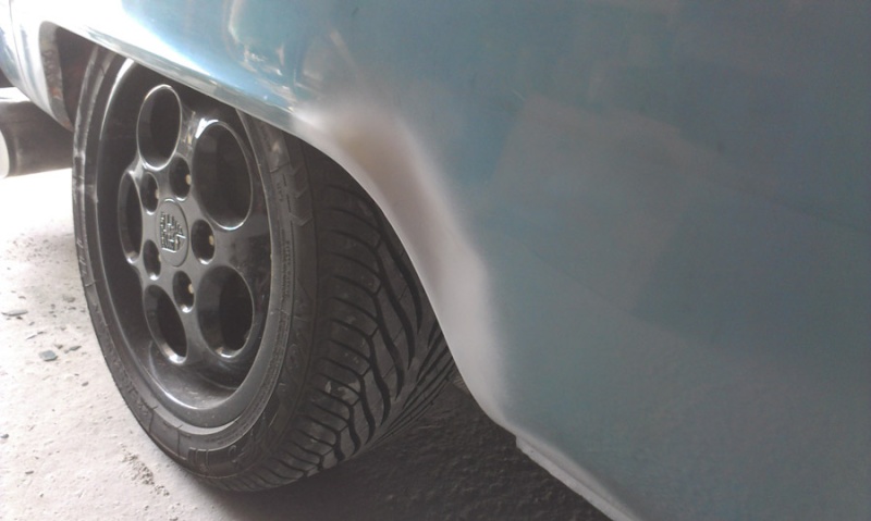

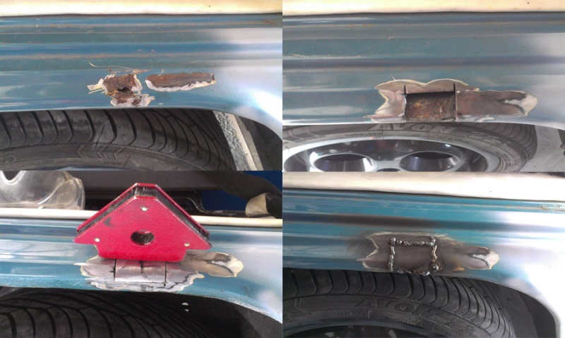

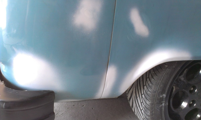

Et je me suis aussi attaqué aux petits points de corrosion des bas de caisse. Mis à part un trou, tout est en surface. C'est réparé, mais pour l'instant le bay fait un peu Arlequin
Super la tringlerie! Quand on voit l'ancienne on se doute qu'il doit y avoir du changement!!! Pour la carrosserie un petit covering aux couleur du forum et non seulement il sera nickel mais en plus ca fera un peut de pub... je dit ca je dit rien moi...

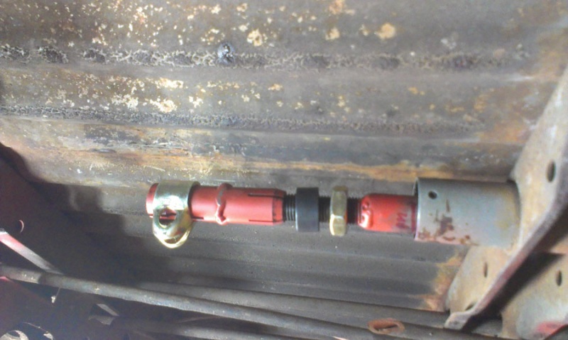

Bon, je suis parti faire un test cet aprem... et bin j'ai perdu mes vitesses, car ma tringlerie a bougée. ça n'a pas loupé, ya un point qui ne me plaisait pas! Je suis donc rentré sur 15bornes en 2ème...
Après une goupille ajoutée pour bloquer la translation indésirée, c'est reparti, cette fois c'est bon!
