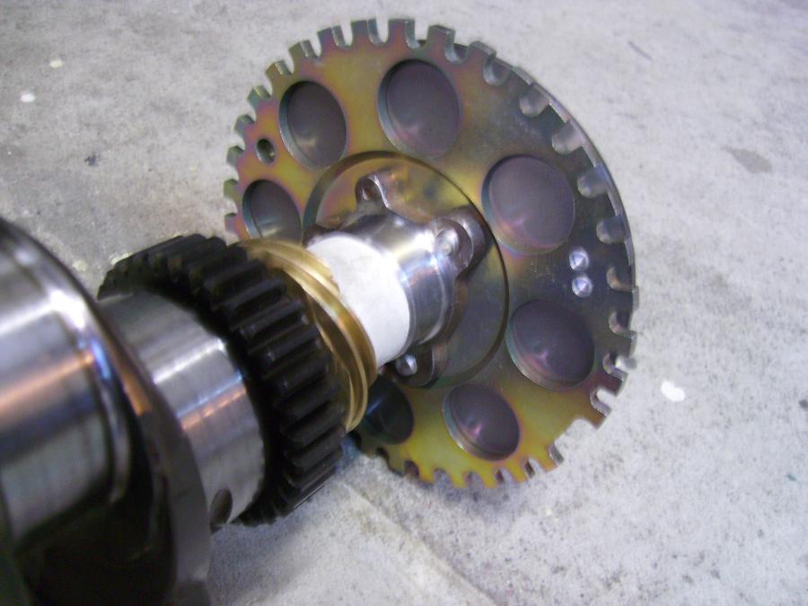

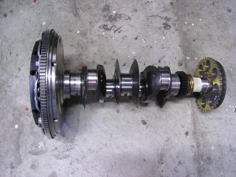

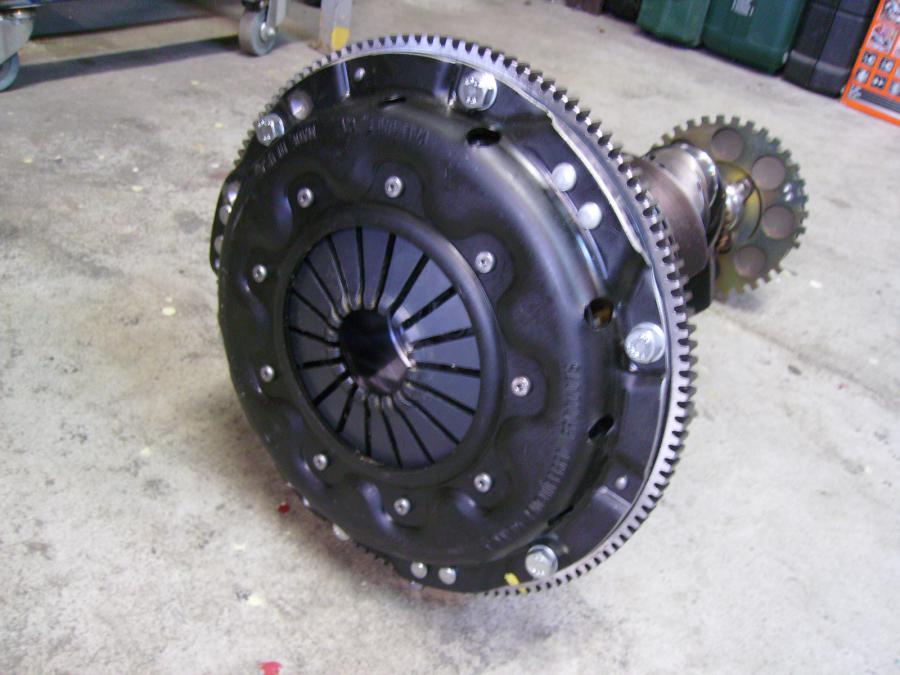

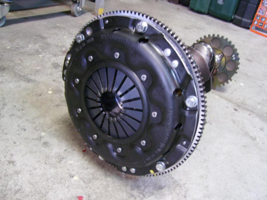

Pas beaucoup d'avancement sur le moteur, le bloc est chez un pro de l'usinage pour essayer de rattraper un défaut de parralélisme entre la ligne d'arbre et les portées des cylindres.
La ligne d'arbre est revenue de l'équilibrage (9000tr/min), pour rappel elle se compose d'un vilo DPR 84 mm à contrepoids allegement extra, volant 228 allégé, mécanisme Kennedy stage 1, poulie alu CSP est roue dentée MSS.
