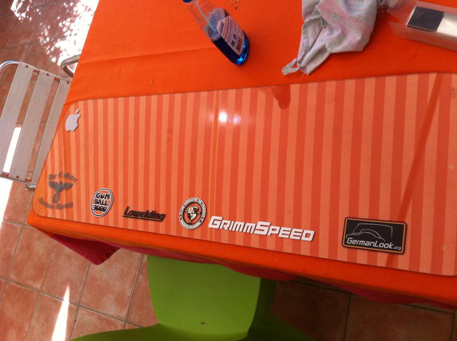

vu que c est démonté je refais ma lunette arriere , le film etait bien arraché et il y avait de vieux stickers aircooled a remplacer

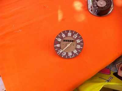

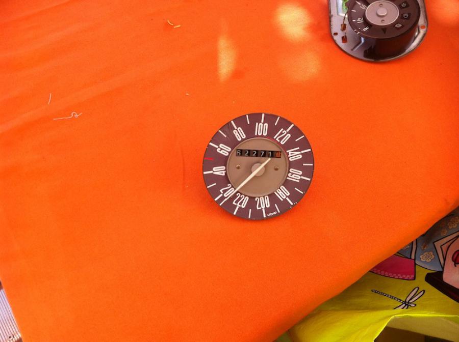

pour l etalonnage du compteur,tu as juste deplacer les chiffres et fais un nouveau fond par rapport a un gps,ou c est interne a sa mecanique?
j ai retouché le ressort en partant avec une vitesse constante ( perceuse) qui indiquait 170km/h, j ai tendu le ressort et refait tourner la perceuse a la meme vitesse ca indiquait 120, j 'ai donc pris 160km pour 120 pour enlever la marge de 10 qu il y avait sur le compteur, j ai refait mes segment de chiffre en divisant le perimetre entre le 120 et le 0 en nombre d intervales egaux, vu que d orgo c'est egal, demain je vous dirai si mes calculs sont bon
