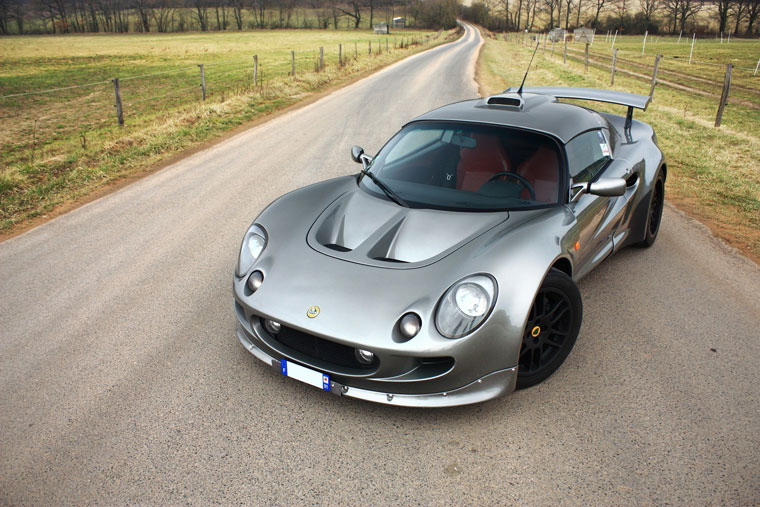

Regarde ce qui se fait chez Lotus. La partie avant de l'extracteur est abrupte alors que la partie arrière est très douce pour créer la dépression, tout ça en plein milieu du capot la ou le flux le suit bien. Niveau surface au vu des photos l'extracteur est aussi importante que l'entrée.

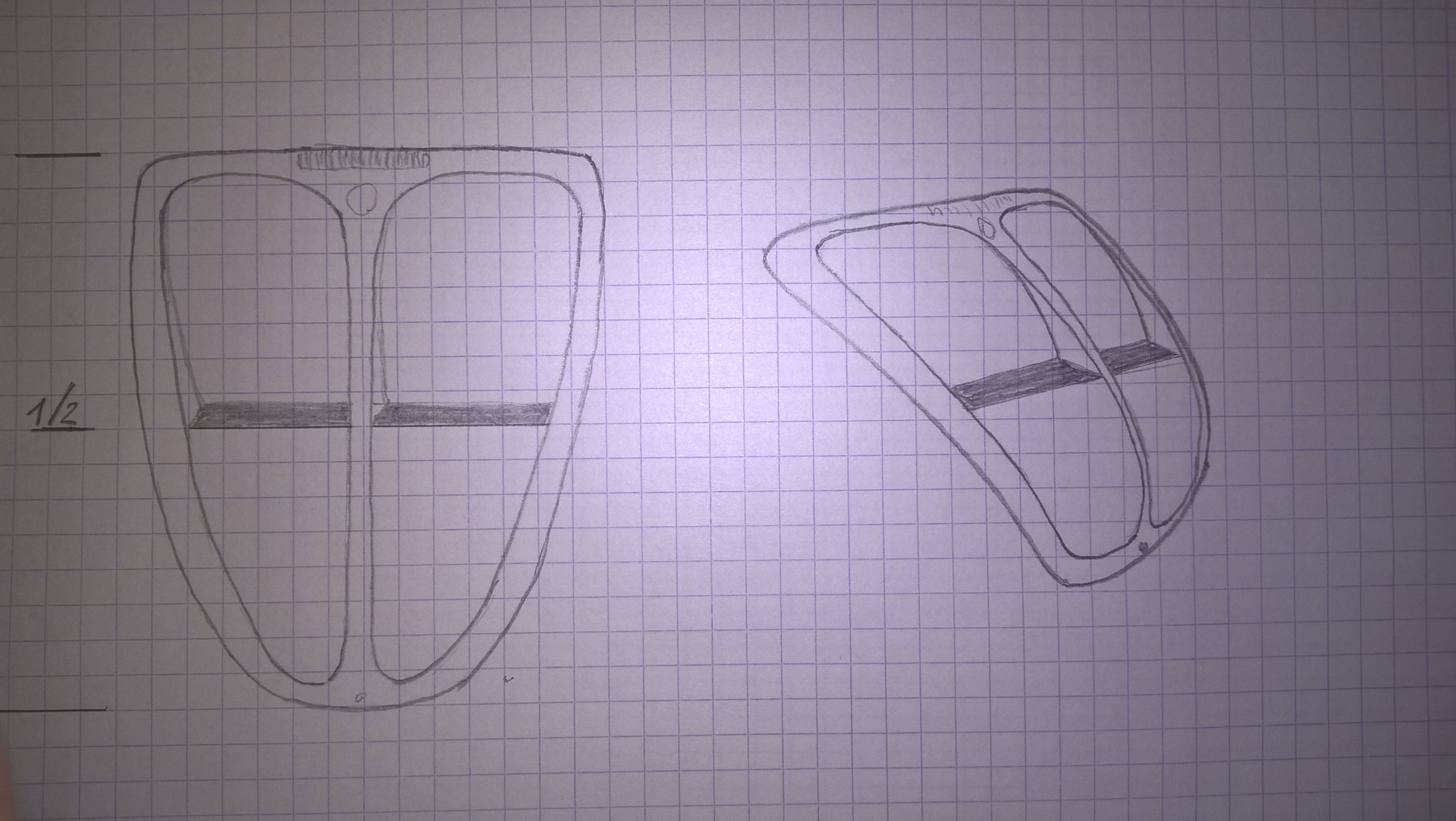

Oui, je vais reprendre mes crayons et essayer de trouver mieux mais ça me fait chier car je veux garder le look d'origine

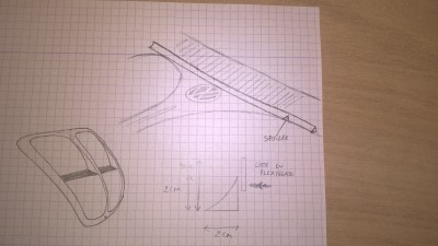

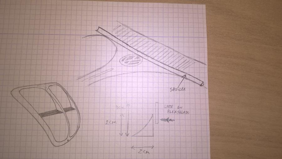

avec un bon spoiler kamei ou plus gros y'a moyen de bien extraire l'air par le dessous ou dans les ailes, tu garde le look stock ... mais tu perds l'interet du spoiler

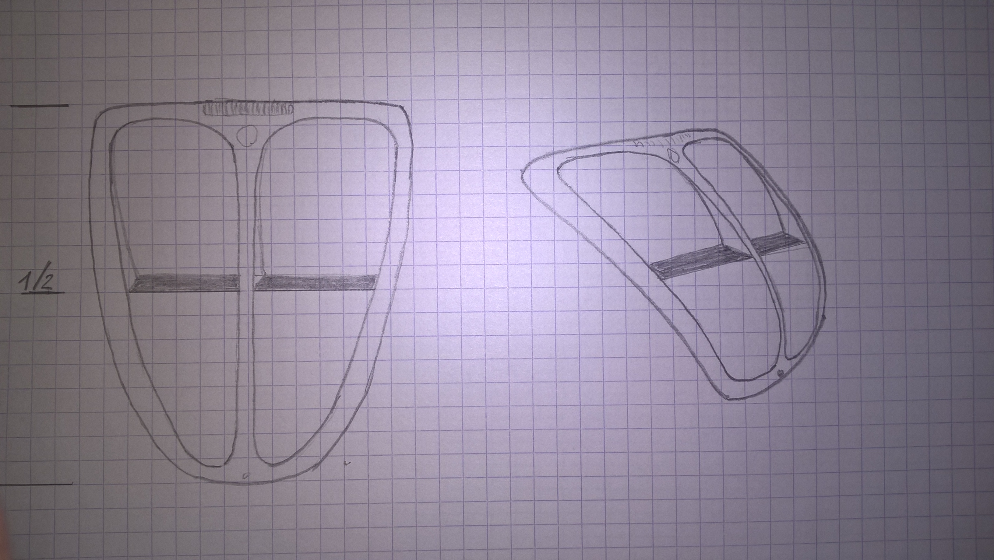

C'est qu'un dessin mais ça s'est efficace ? J'ai mis le debut de l'extracteur au milieu du capot, et la pente est reportée sur tout le reste du capot, ça fait pas trop moche? Trop tuning? Vous pensez honnêtement que ca vaut le coup ? Ca me stresse

C'est très personnel, mais les modifs de capots et d'ailes, je n'aime pas...
POur ton extraction, pourquoi ne pas envisager les côtés entre ailes et capot? juste devant les portes...

Je confirme, j'aime pas non plus,mais faut bien que je fasse sortir l'air chaud du radiateur quelque part, pas fan des découpes dans les ailes ni dans les côtés comme tu le proposes, put1 ca me fait chier de pas pouvoir utiliser la prise d'air d'origine

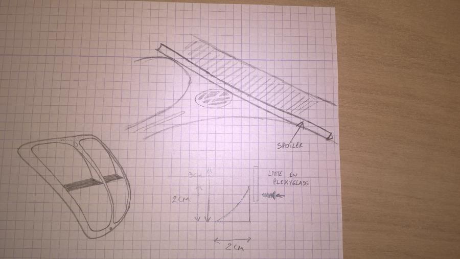

Ce genre de spoiler ne fonctionnera pas, on est à 20cm devant le pare brise, 3cm de haut, ca ne fonctionnera pas ?

trouver une 1303 roulante, entrouvrir le capot (et scotcher le reste pour pas influencer) pour faire passer beaucoup d'air par la prise d'air d'origine, et mettre des fils de laine pour voir dans quel sens ça s'ecoule, avec et sans spoilers
