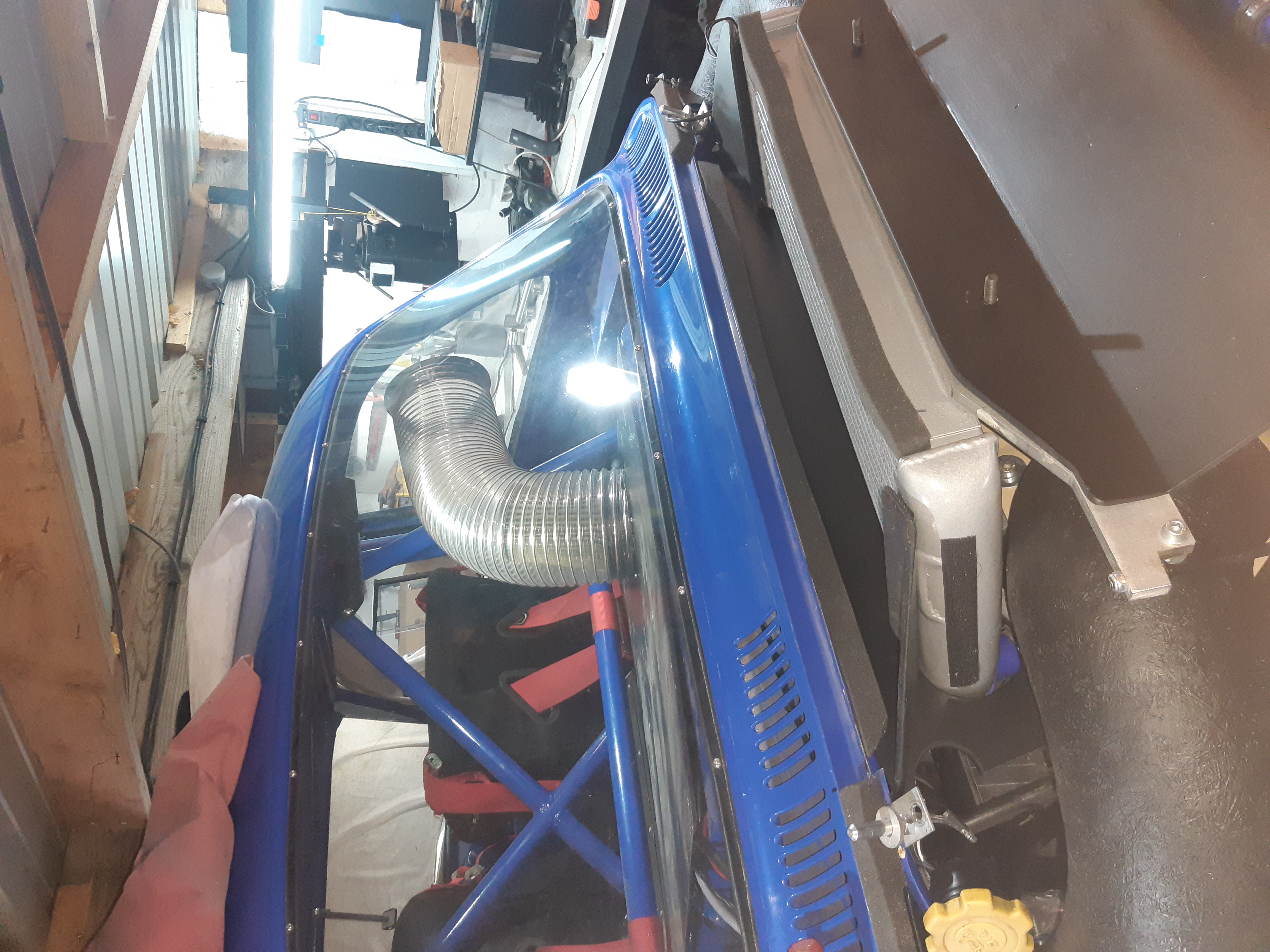

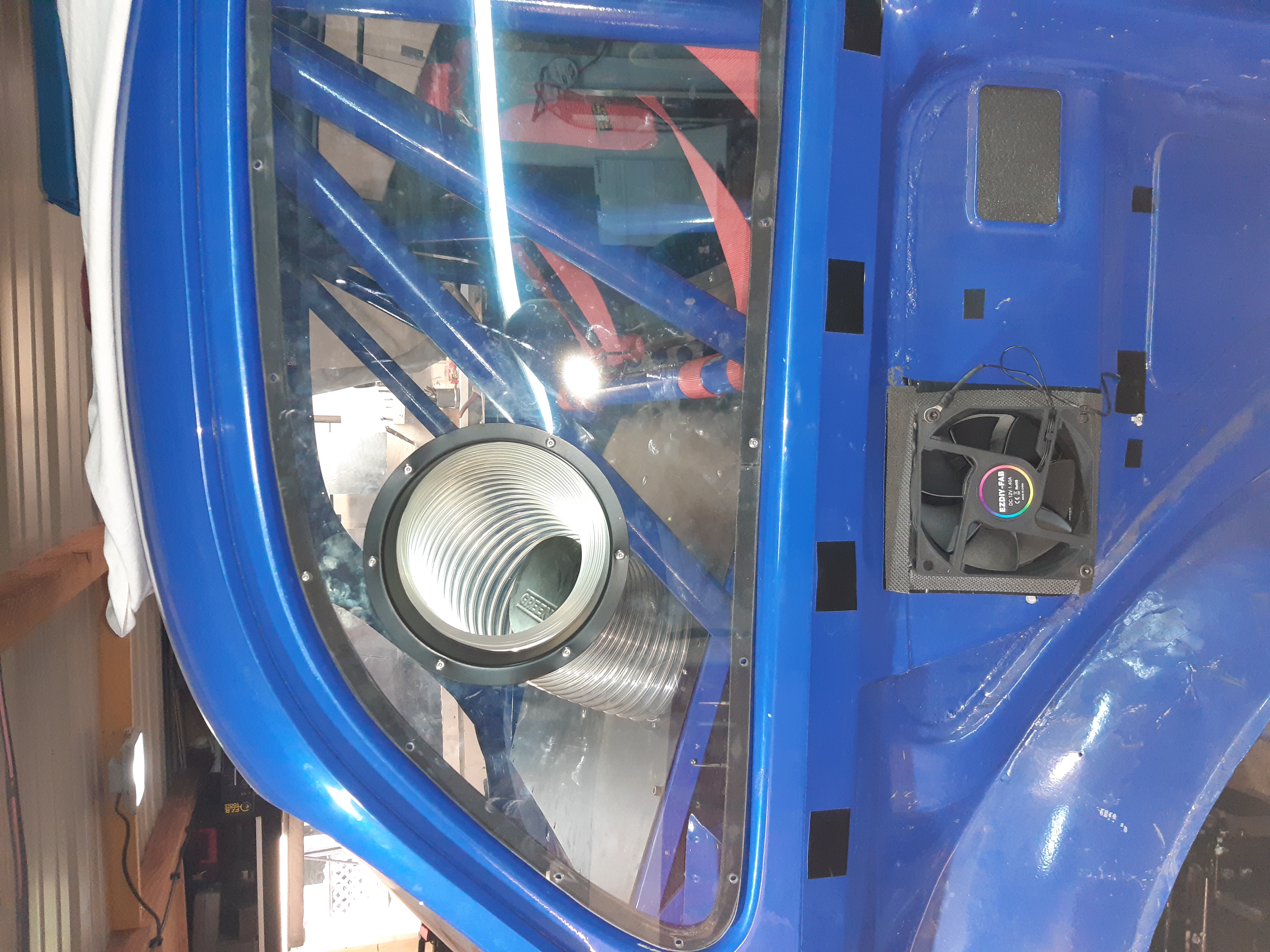

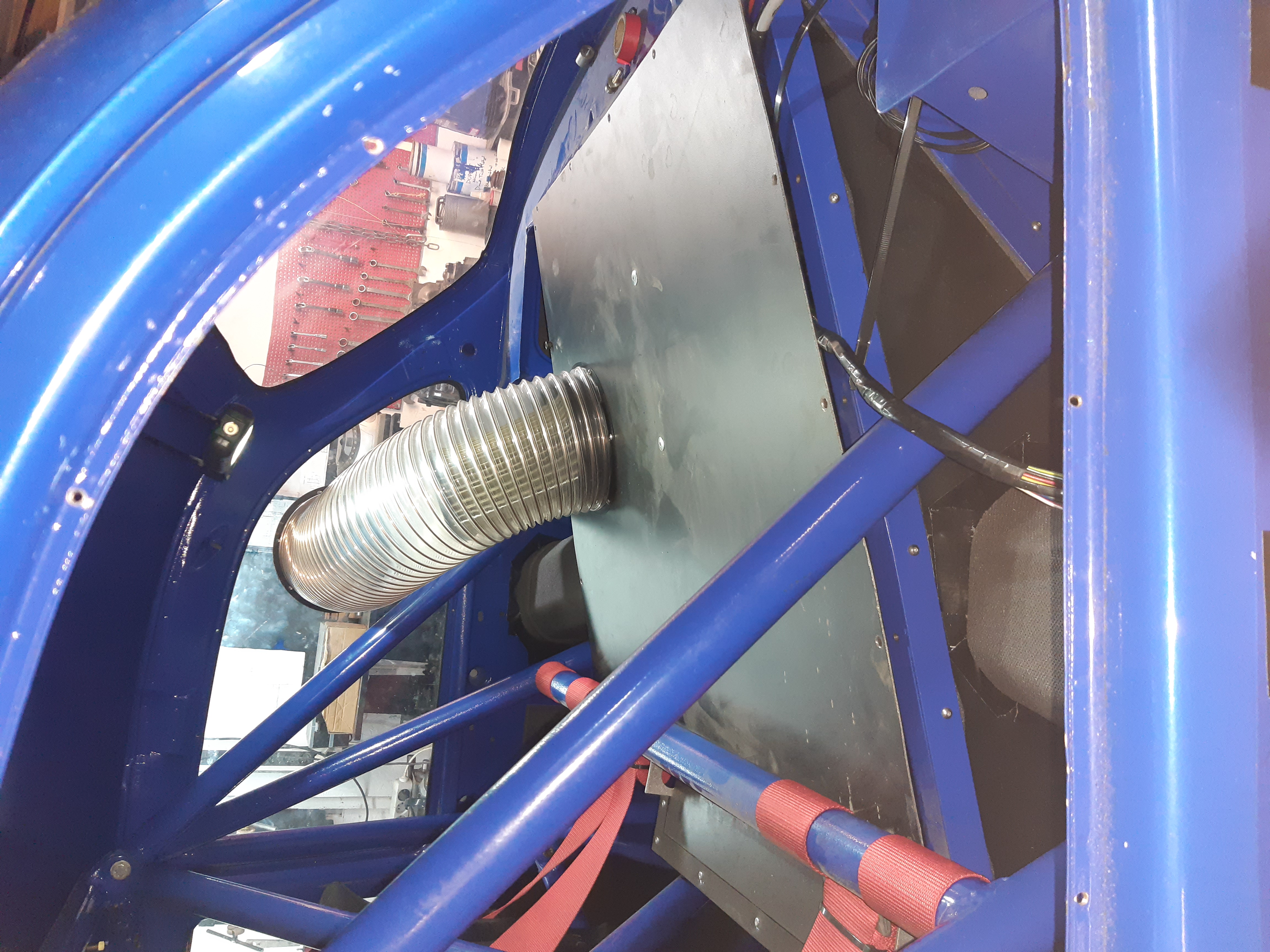

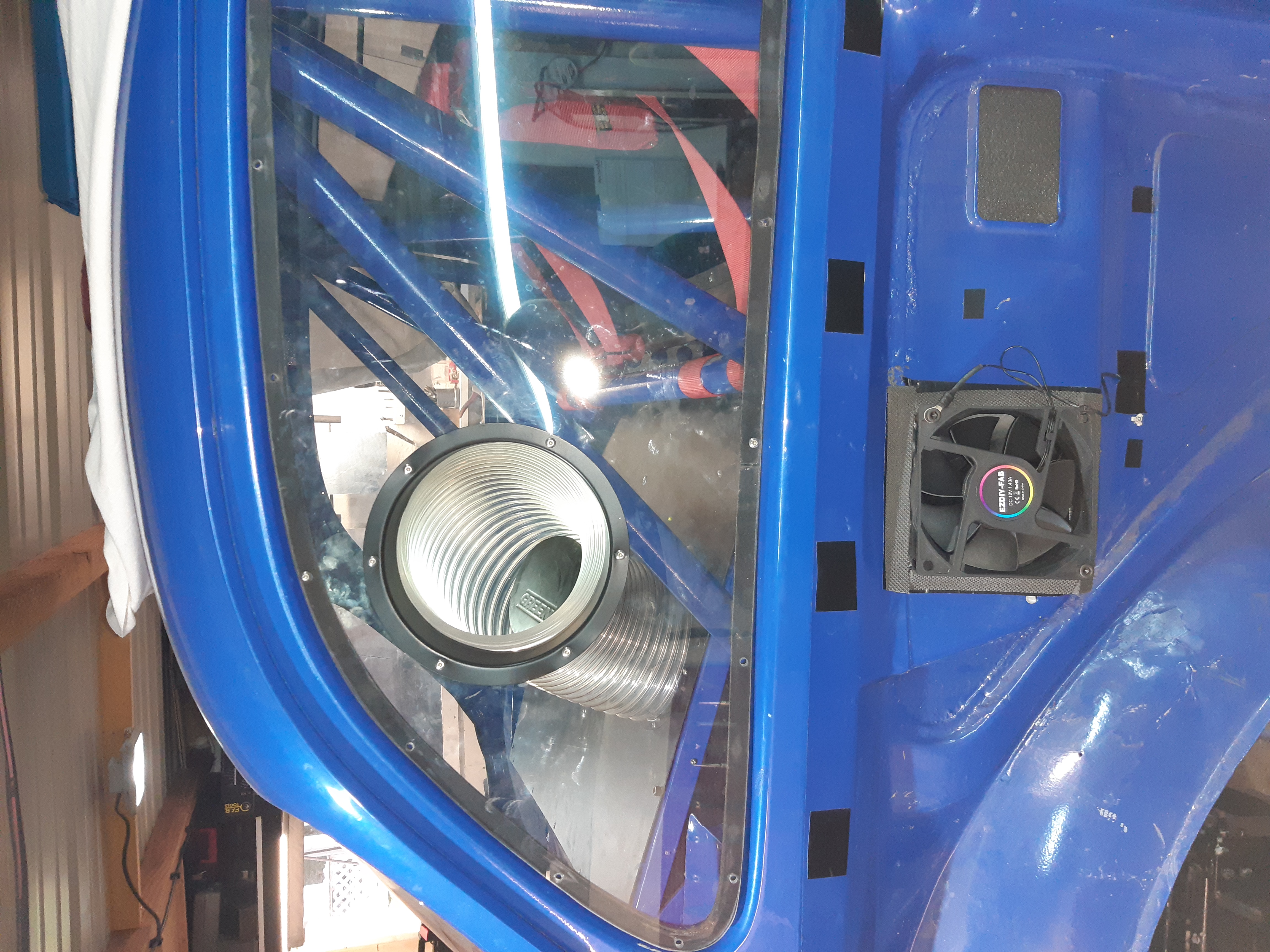

Prise d air filtre a air ...... :boire:

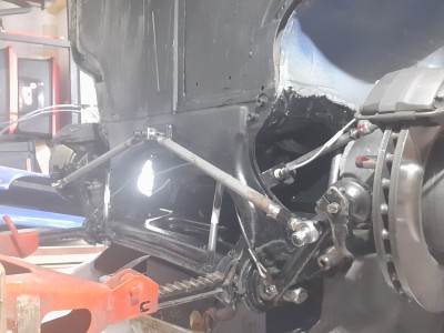

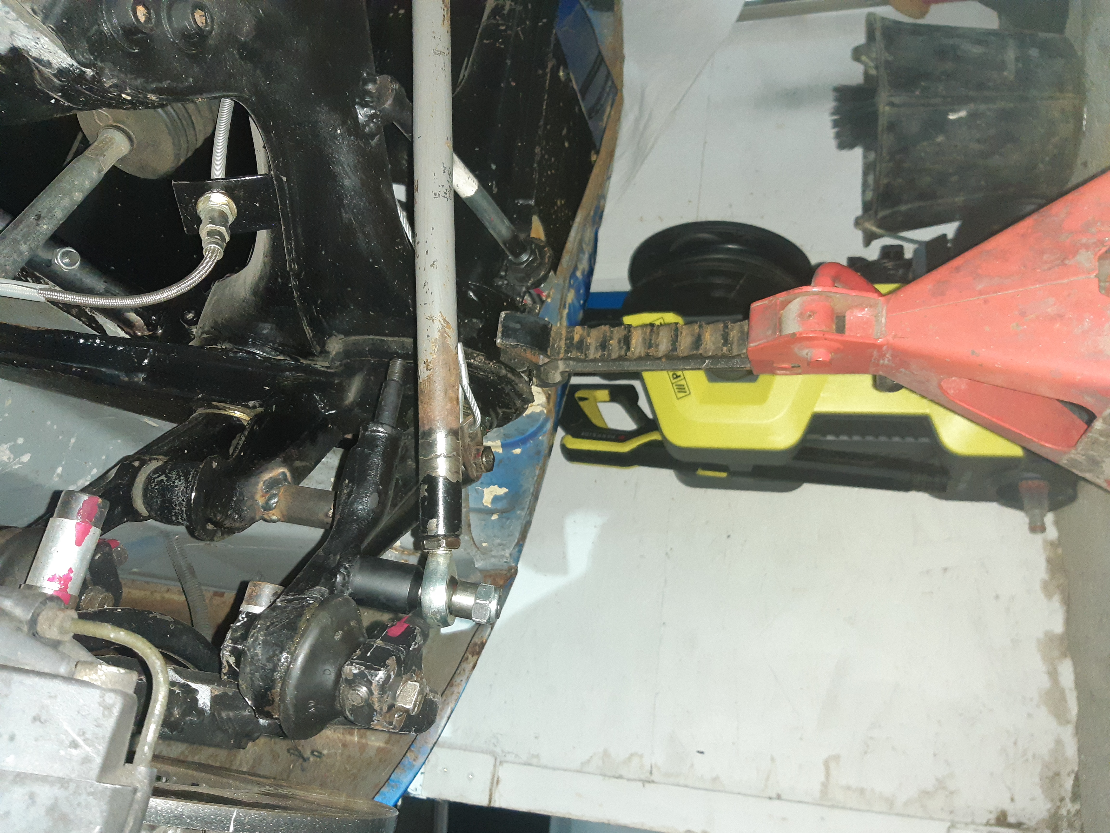

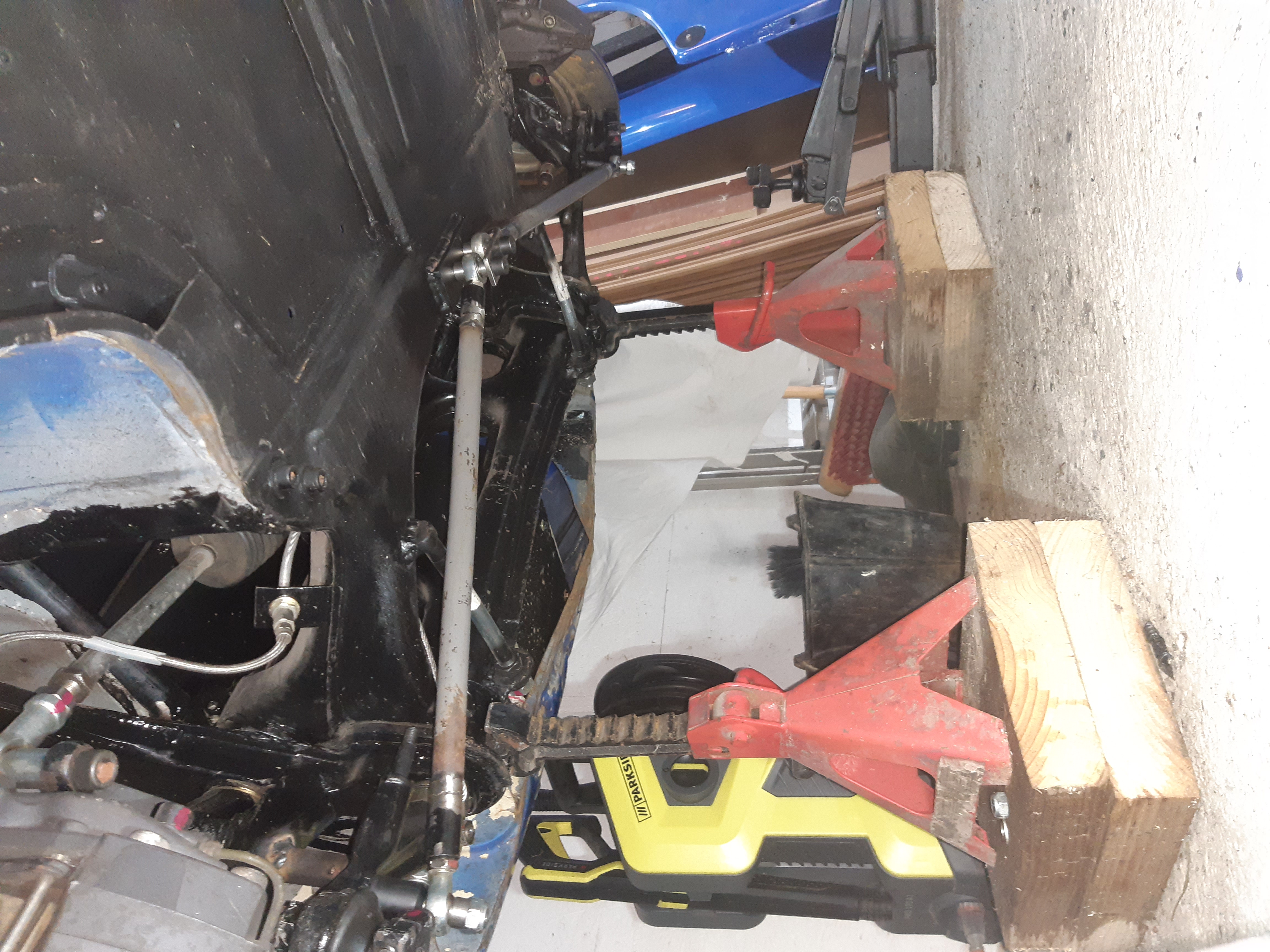

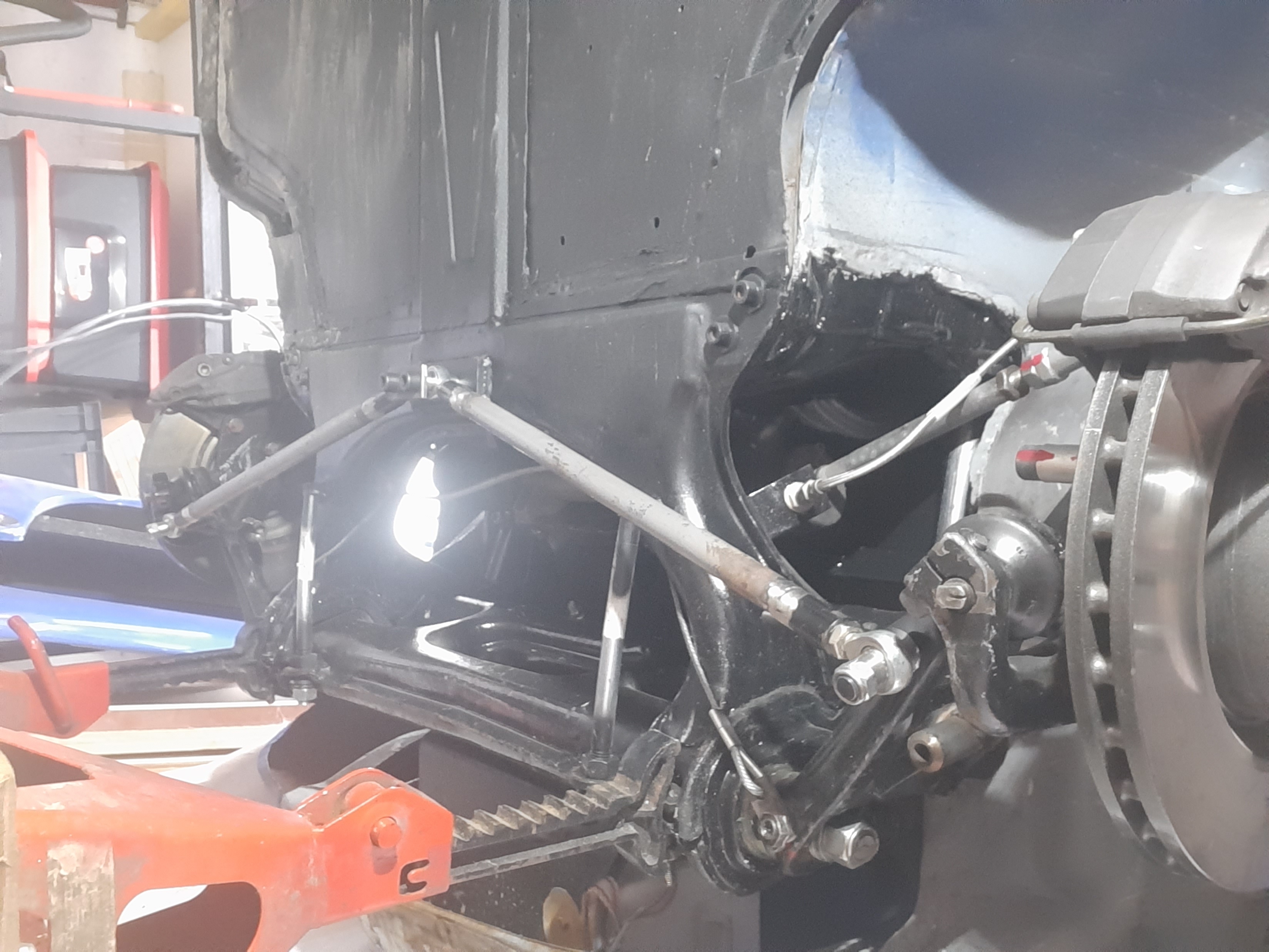

Ne pouvant pas descendre le notchbaru chez mon prépa pour le 1er démarrage et réglage j en profite pour continuer des améliorations
Ici un renfort du train av qui rigidifie en latéral le bras inférieur
Attention cela ne peut pas s s'appliquer sur train d origine, moi ça fonctionne car j ai un petit débattement de suspension et il faut modifier les butées de trains

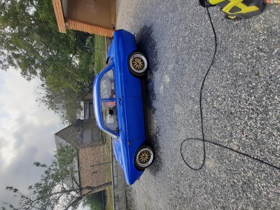

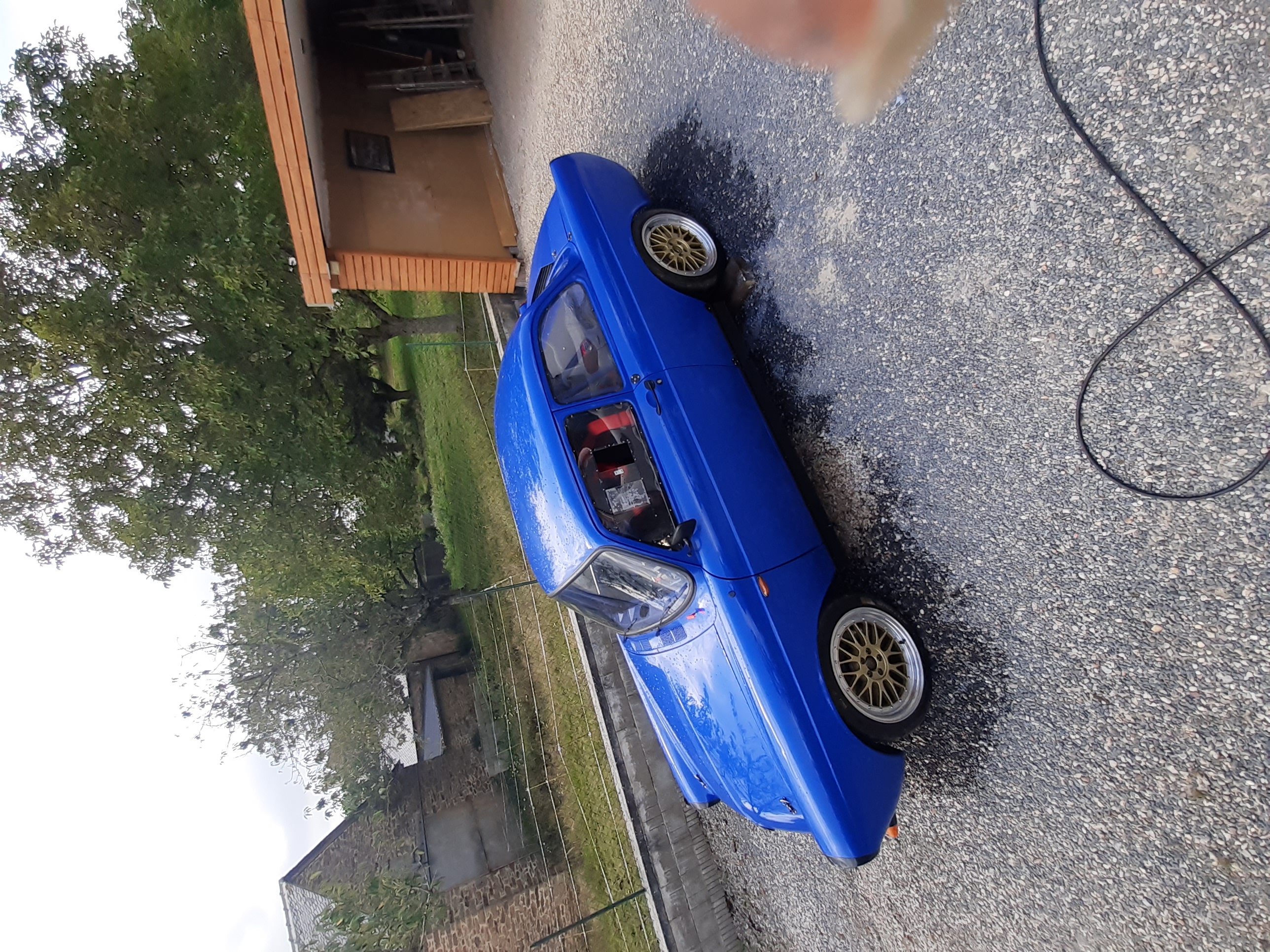

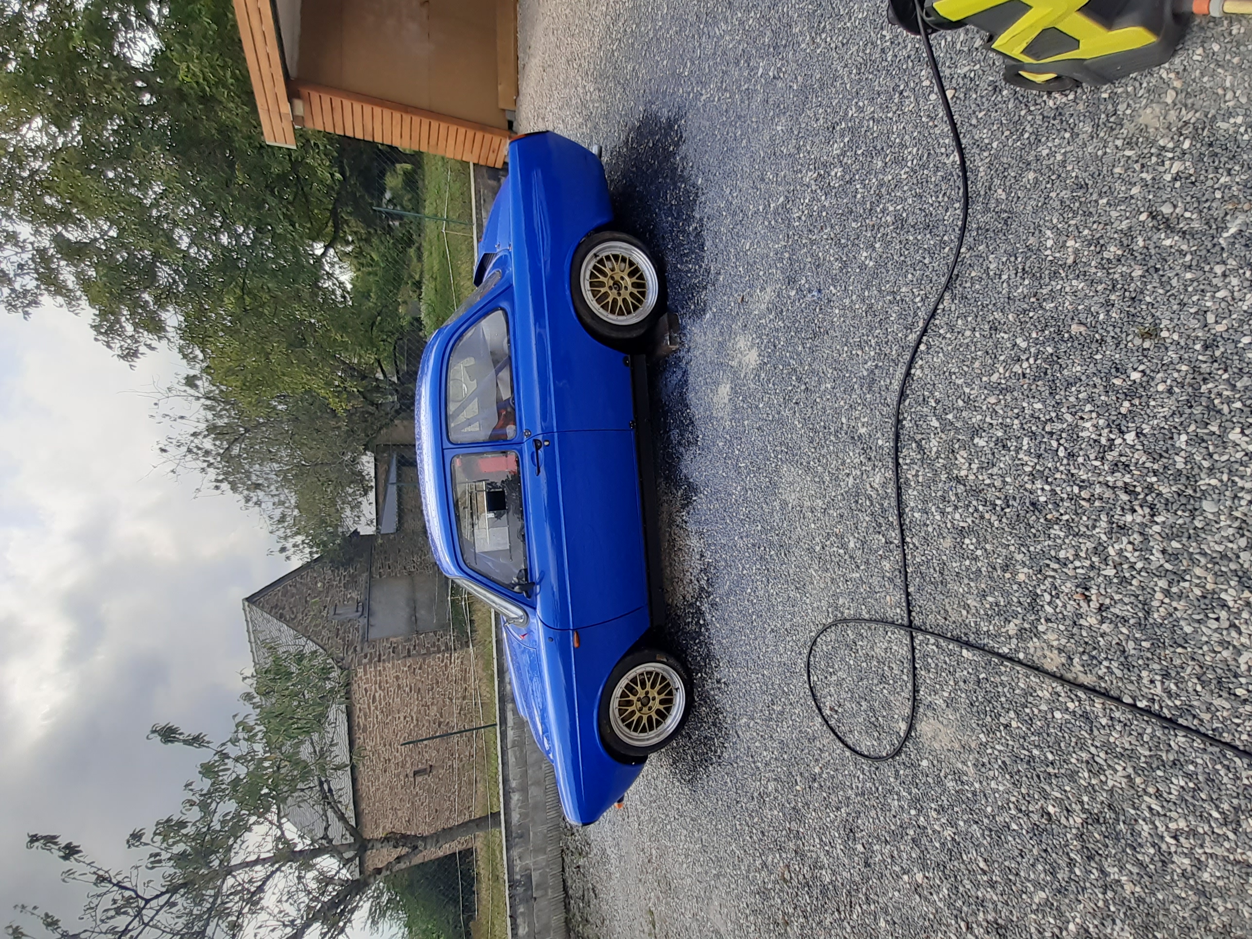

Elle n est pas morte :D

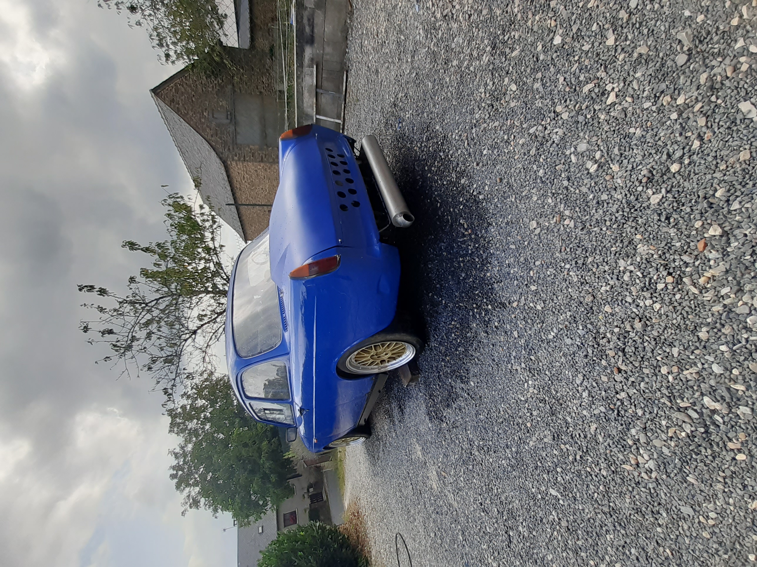

Message par seb12 »

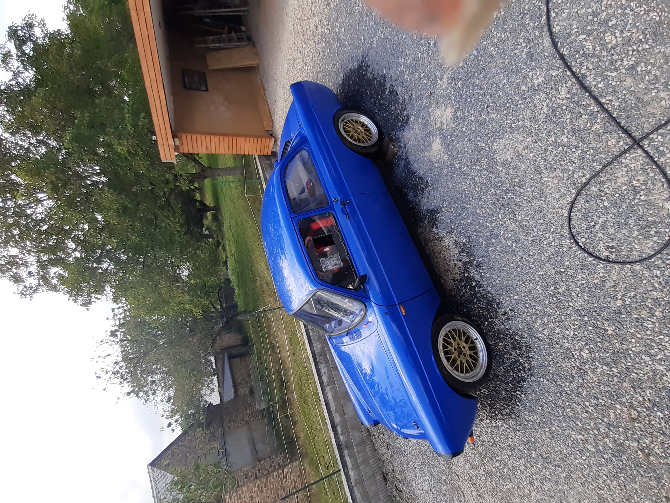

Elle est prête à rouler à 100%
J espère pouvoir valider la nouvelle carto c est automne
Je vous mettrais les photos de toutes les petites modifications que j ai apporté pendant ce trop long arrêt :boire:
