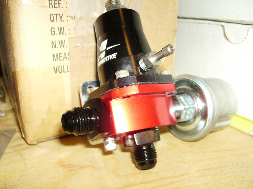

Ca y est j'ai reçu tout le circuit d'essence, pas mal de raccords et le régulateur:
J'ai ajouté une sonde de pression d'essence, car le boitier DTA a une entrée dédiée.

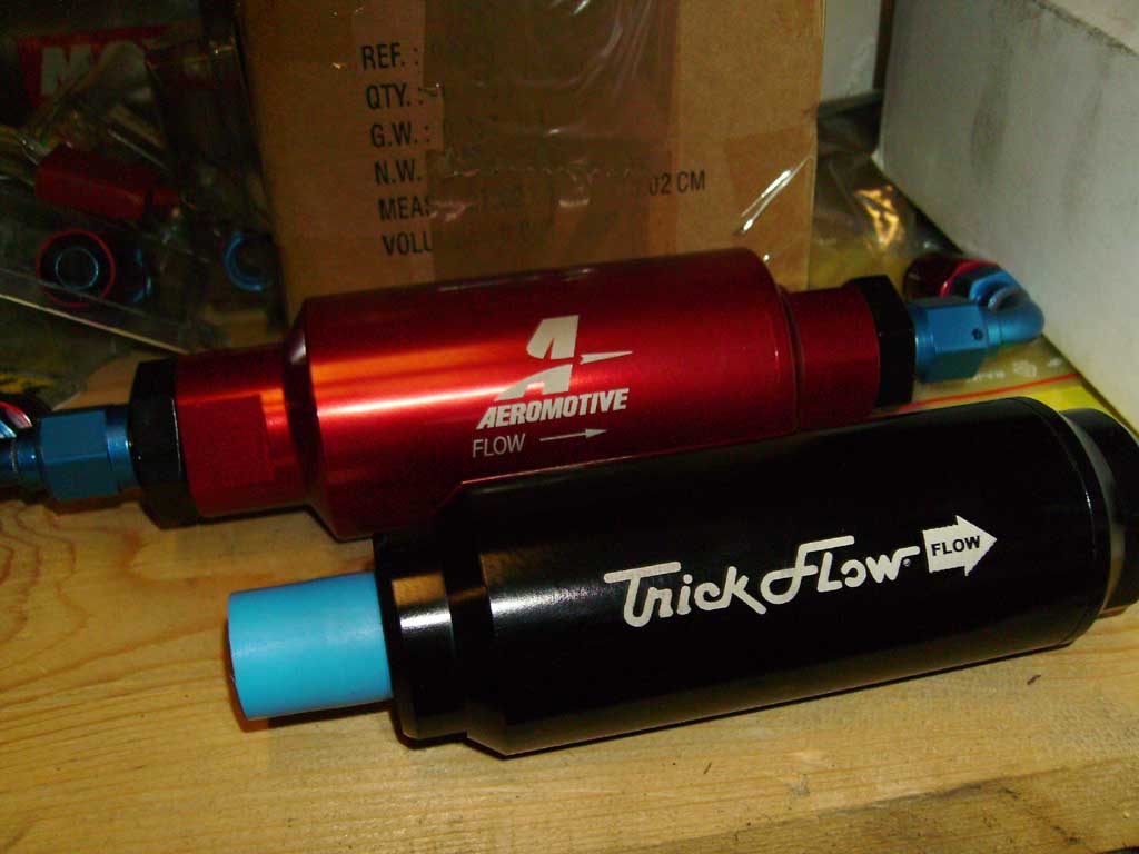

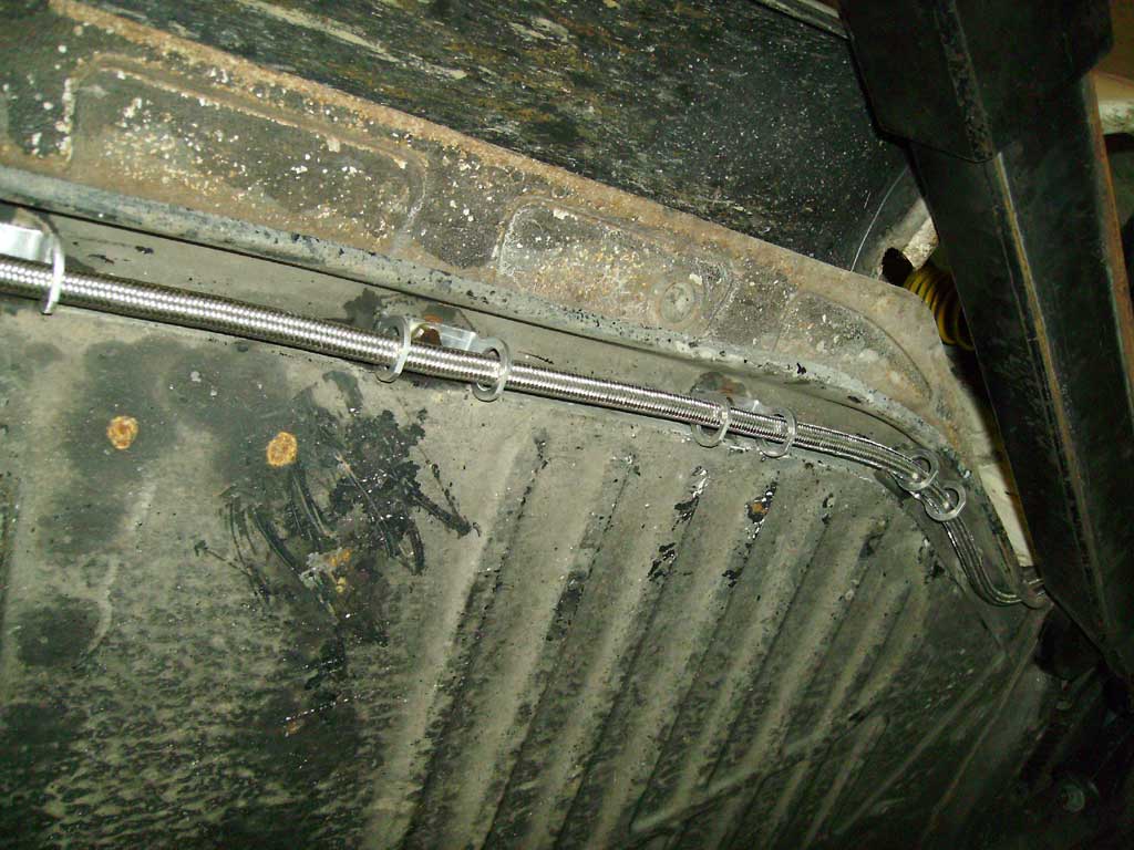

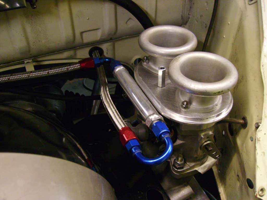

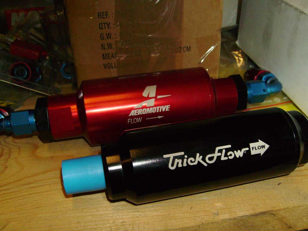

Les deux filtres à essence, le noir est un 100µm entre réservoir et pompe et l'aeromotive est un 10µ qui va après la pompe. J'ai commencé à passer les durites vers l'avant: Et la plomberie au niveau du moteur:

joli les supports des tuyaux sous le chassis

Si je peux me permettre, entre les brides de supports et les tuyaux, tu devrais intercaler un genre de silentbloc... sinon usure prématurée en perspective !
Re: Superflo's 1303
Je voulais monter des passe-fils, mais ça en fait beaucoup à mettre.

Dans l'absolu, c'est pas génant, mais bon, c'est de l'essence... ça vaut la bonne heure passée à s'embêter !!

+1 pour les passe fil les vibration ca use vite tout ;-)

Pour les pass fil si tu as un peu de temps fait le car une fois tout ca rempli tu le refera jamais!!

Dés que je reçois ma gaine j'enfilerai les durites dedant.

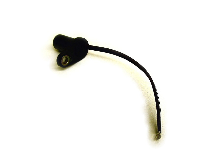

What kind of wheel speed sensor do you run?
Did you play with the tracion control?

I bought a generic brand with the right voltage and connections (looked exactly like the sensor dta shows on their site). It even fits my 944T spindles in the hole of the abs sensor, but...I can't seem to make it work I welded 4 square pieces of steel on the abs ring so the sensor would read the teeth I made, but nothing yet.
Yes, the wheel sensor was meant for speed read-out in the S60 log (which is VERY complete, you can log litterally anything) and for full traction control (drag starts), but no go yet.
The launch control worked surprisingly well without the speed sensor I must say

I also have 944T ABS spindles and hubs and I wanted to use the ABS sensor but it's a magnetic sensor and the DTA works with Hall effect wheel sensors.
Where did you find yours?
