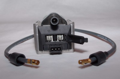

J'ai envi d'essayer le montage de la bobine de golf sur mon TZH.
J'ai en stock une bobine BERU qui provient d'une polo, extérieurement la seul différence avec le modèle que vous utilisé est le module: 6 broches pour moi contre 3. Comme on vire le module, on s'en fout un peu... mais je me demande si les 2 bobines ont les même caractéristiques?
De plus, je suis bien tenté de placer le module TZH dans la bobine à la place de celui d'origine pour gagner en place mais j'ai peur d'un risque de surchauffe du module? Peut-être faut-il augmenter la ventilation de la bobine ?
Nec

Re: Optimisation d'un allumeur TZH
La bobine a les meme valeur mais la connectique va etre plus problematique (soudure)
le module je le laisserait dehors pour la chaleur et eviter les parasites
Ok, je vais laisser le module à l'extérieur de la bobine.
Pas besoin de souder pour la connectique, c'est le même type de bobine que celle que tu as présentée avec le module vissé sauf qu'il a une connectique 6 broches.
Nec

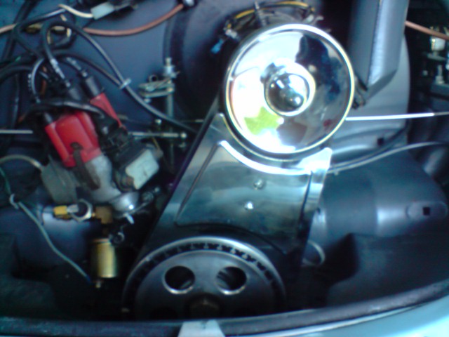

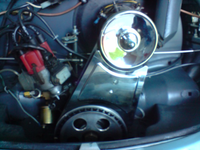

petite question car je possede un allumeur d'alfa sur mon 1776 et j'ai mis la bobine qui etais avec et ce que je dois la gardee ou la remplacer pas un model de Golf 3
sinon sa tourne deja pas mal j'ai mis deux petites photos de l'allumeur
je trouve que sa prend moin de place que le TZH le module et sur l'allumeur

Bonjour,
Voilà j’ai trouvé une bobine de golf 3 …
Le détail c’est que la fiche HT pour le fil vers la tête de l’allumeur est en 4mm alors que la tête de l’allumeur du TZH est « standard ».
… je fais comment pour relier la bobine à la tête de l’allumeur ???
Est ce que le fil prévu pour golf 3 peut résoudre cela ou il faut changer tout le faisceau (et la tête de l’allumeur) en golf 3 ?
Pour le fil HT relis (bien ) le post faut mixer le fil de G3 avec la cosse VW
