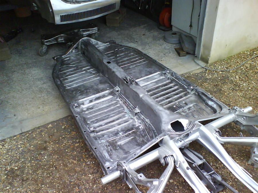

la caisse est enfin fini est attend juste sa p'tite peinture !!!!!
place à la resto du chassi , pas grand chose en tolerie, just ça.....
avant
pendant
apres
y a plus qu'à froter et traiter......

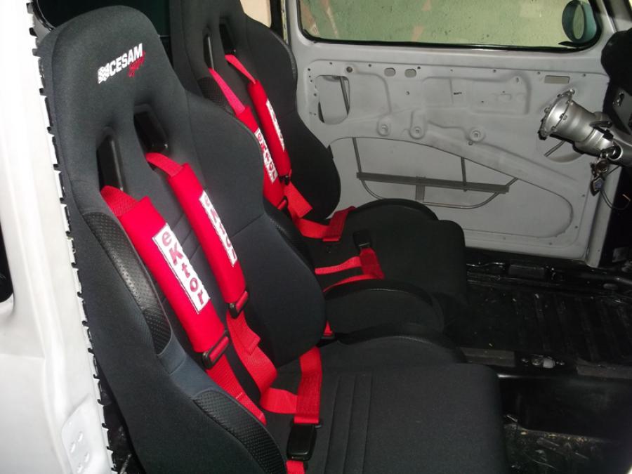

préparation et mise en place des siège baquet
bon c'est vrai que c'est de la feraille de récupe mais apres une bonne couche de peinture se sera comme neuf :wink:
La peinture blanche n'est que de l'enti rouil :lol: la finition sera noire
Re: la resto à Yoyo
tu ne sais pas descendre ton montage plus bas?
ca me semble plus haut qu'un siège d'origine, je me trompe?

oui c'est vrai que maintenan que tu me le dis je le trouve un peu haut , avec le dome c'est pas trop simple :scratch: va faloir que j'y réfléchisse :scratch: :scratch:
vos conseil sont les bien venu :wink:
Re: la resto à Yoyo
moi perso j'ai fait sauter les domes car j'ai eu le meme probleme! le siege était trop haut et avec mon petit 1m98 c'était juste... :biggrin:
par contre j'ai pas remis de glissiere donc les sieges sont fixes. mais je compte me repencher la dessus.

Au contraire de kévin, moi je suis plutôt petit (donc siège bien avancé).
Tu devrais faire le montage des sièges avec la coque et le volant en place... histoire de ne pas te retrouver avec le volant sur les genoux, ou le coude dehors en permanence :D

l ideal est de virer le dome et les rails et de ressouder des profilé carré epais sur le chassis et la poutre avec des insert filetés en 12 pour fixer le cadre des glissieres. c est que j ais fait sur la mienne avec 4 profilé en 5X5 cm, avec du fer plat en 5 par 0,5 d epaisseur pour faire un cadre pour les glissieres,un peu bas mais bon pour caser mes 1m95 c etait le minimun :wink:
si tu ne veus pas depointer le dome il faut au moins sectionner la tete du dome, en ressoudant une platine , pour faire redescendre le siege. il faut que le dessous de l assise du siege arrive a la hauteur du rail du dome voir posé sur le dome.ca evite d avoir l appuie tete collé au toit :? et puis ton montage est un peu leger surtout les fixations arriere. pour un poid plume ca va mais en appuie dans un virage avec 90 kilo de viande les vis risquent de casser :lol:

merci pour vos conseils et idées :idea: je vais attendre d'avoir remonté le volant pour la posission des sieges et renforcer la section des visseries.
il est vrai que si les sieges se dérobent dans un virage c'est en peu embetant :cry: :cry:

Aurais tu une p'tite photo pour ilustrer ton montage :wink:
merci
jcoxforever
Messages : 213
Re: la resto à Yoyo
Message par jcoxforever »
j ais pas mieux pour l instant mais ca donne une idée. on voit comme meme les 4 points en profilé carré ou vient se fixer le cadre.ils sont volontairement décalé vers l arriere par rapport au dome d origine mais c est pour avoir le maximum de recule pour mes cannes !
sieges en place (je sais kev1 t accroche pas ! :biggrin: )
le dessus de l assise arrive a la hauteur du haut du tunnel ce qui correspond a peu pres au haut du dome d'orgo. et le haut de l appuie tete arrive a peu pres a la meme hauteru qu un siege d 'orgo avec appuie tete.
voila!

oufti t es pas loin de t asseoir direct sur la banquette arriere toi :biggrin: :biggrin:
jcoxforever
Messages : 213
Re: la resto à Yoyo
ouai , j y ais penser. c est pour ca aussi que je lui ais greffé un decouvrable pour eviter d avoir la tete collé au toit ! :lol: :lol: :lol:
non sans dekonner , tel que ils sont reculés au max sur les glissieres.enfin pour etre bien il ne faut pas que je les avance beaucoup plus :mrgreen:
