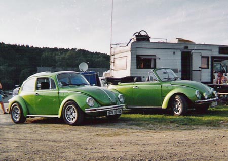

avant disons que j etais plus sur aspect "SLEEPER" avec ses jantes ronal
ici avec une des ses cousines a spa en 2001

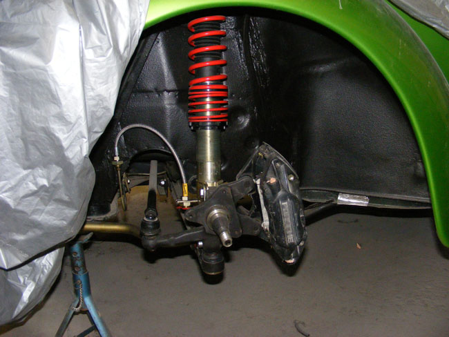

Tu pourrais remettre les photo de la transformation de tes fusée ???
Car le liens sont HS!!
David
Vipergrun
Messages : 403
Votre German : 1303 1975
Moteur : 2 l T4
Re: 1303 de 75
Message par Vipergrun »
Desole je n' ai troué que celle la, effectivement l' etraxe des fusées de 944 atmo est différent de celui des 944 turbo donc modification de l' entraxe par (nous coupe nous ressoude) et voila d' aucuns aurait monter les fusées de turbo, mais je voulais conserver les 944 atmo pour le passage du câble de compteur.
