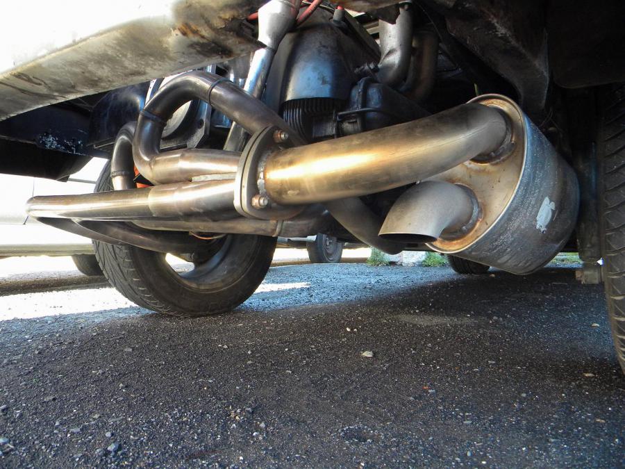

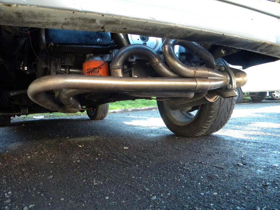

quelques news ..du bon et du moins bon...
alors j'en suis à 4000km et ca roule de mieux en mieux..
je me suis fait plaisir hier en allant a Toulouse chez mes dealers de pièces préférés monté ca
alors depuis le début j'ai des fuites sur mes tubes enveloppes du cylindre 3
ca fuit pas jusqu'à 100km/h et après ca envoie une fumée de folie vu que ca tombe sur le J-tubes...j'ai réussi a trouver des joints Caterpillar qui tiennent le choc...
ensuite hier j'ai fait pour la 1ère fois 300km d'autoroute à 130 de moyenne (temp° d'huile avec les ouïes bouchées 80°) et a cette allure ma pression d'huile fait le yoyo elle passe de 3.8 à 2.8 puis remonte, puis redescends...
à 100 km/h elle bouge pas, reste à 3.5 bars.... Donc on m'a dit que mon huile s'émulsionnait suite a une mauvaise mise a l'air du bloc....et je pense que ma fuite sur le tube enveloppe est aussi lié a ca....
vous avez eu ce genre de désagrément????
sinon ben le moteur ce libère de plus en plus et avec le CSP, un bonheur en couple et rageur dans les tours.... nikel.. seul bémol, un peu bruyant le truc .... hier, après l'autoroute, j'étais limite sourd
et boite CP + pneu en 225/55/17 ca donne 130km/h à 3800/3900 trs....
petite pointe à 160 tranquille de chez tranquille..... ma conso moyenne à 130, ben 12L

bizarre le CSP type 4 .....c'est pas le meme que Tab's, moi j'ai rallongé la sortie pour quelle sorte derriere mes oreilles s'en portent que mieux..bon c'est vrai qu'a 130kmh je dois etre a 4700 trs

Tu as un modèle pour Cox!
Le modèle pour T2 a le silencieux à plat...

+ 1Benoit a écrit :Tu as un modèle pour Cox!
et tab's à le modèle qui s'installe sur les boite de chauffe, alors que là c'est le 4en1 depuis les culasse

il a le modele pour t2 c'est celui que j'ai , je pensais que tous les t4 avaient le silencieux a plat boite de chauffe ou j tubes//

bah, il me va bien ce CSp... mais bonne idée tham, vais peut être rallongé le tube pour qu'il sorte un peu plus loin
après, pour la traverse moteur, vais bricolé un truc c'est pas un souci donc je l'ai, je le garde
en plus après 500km, l'inox prends une couleur bleuté qui me rappelle le pot de ma KTM
c'est beau
et pis ca marche vraiment, mais alors vraiment mieux ........
la ca commence vraiment à être sympa alors un petit turbo par dessus tout ca et je serai au top
