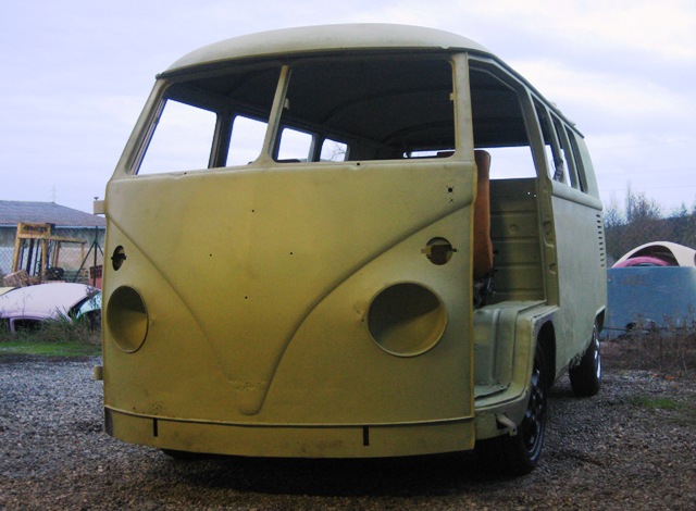

- Messages : 3610
Re: CAMPER-RSR ON WHEEL'S
miam miam
avec les ouvrants montés il commence a ressemblé a quelque chose
Aller courage il fait froid mais faut que ca avance

oliveddk a écrit :Alors le Vanfest moooooooortel
il a fait quoi? les portes sont soudées sur les bas de caisse
sinon, ouep pas mal avec les ouvrants, ont attend la suite avec impatience !

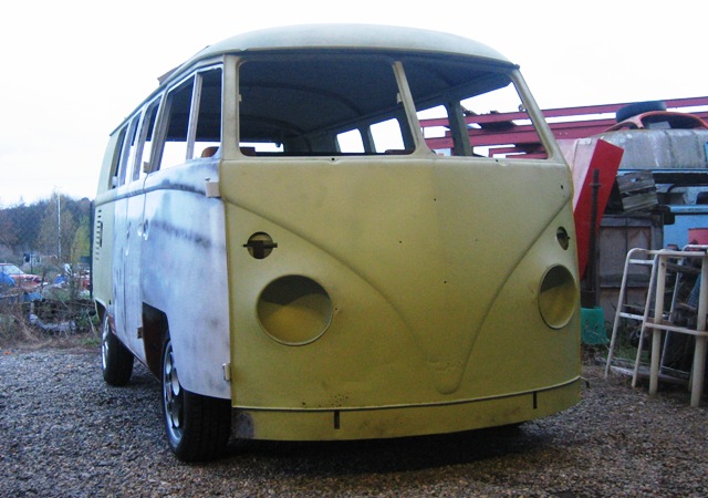

- oliveddk
- Messages : 324
Split 66
181 - Moteur : T4 2.1L
T4 2.4L
En quelques sortes...
And flat 6 powaaaaa!

fred1302
- Messages : 202
- Enregistré le : 27 sept. 2007, 22:53
- Localisation : 01
ahurissant tout simplement, quel boulot de malade, pour un résultat laissant croire a l'origine
