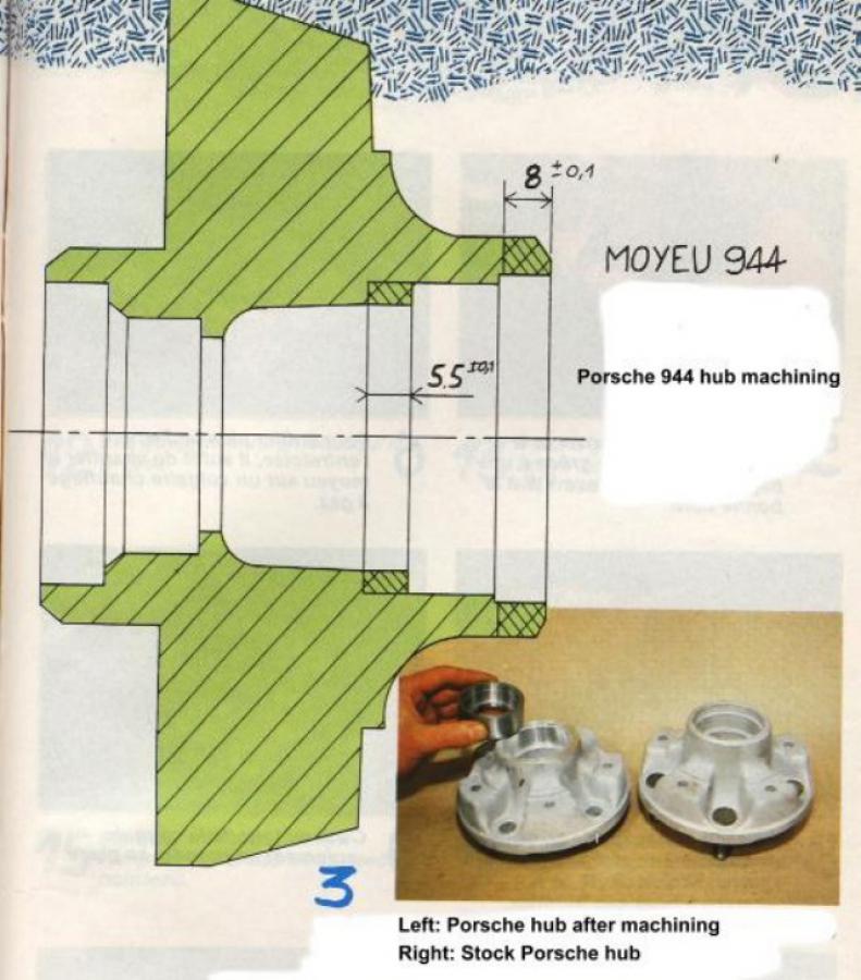

autre question: concernant les moyeux de 944 sur fusées cox, l'écrou en bout de fusée est loin d’être vissé comme il faut:
c'est "normal" ou pas ???

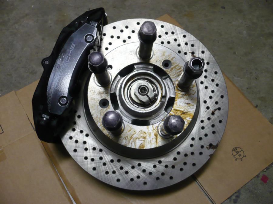

Non, pas normal du tout! Tu es sûr de la profondeur de ton usinage pour loger la bague arrière?
Exemple de mon montage, ça passe pile poil : Ou alors, y aurait-il plusieurs longueurs de fusée?

salutBenoit a écrit :Tu es sûr de la profondeur de ton usinage pour loger la bague arrière?
oui je suis sure de ne pas l'avoir fait faire !!!
j'avais lu la méthode en zappent l'usinage du moyeu.
donc j'ai 8 mm en trop, tout s'explique, merci Benoit.
Dom
- Messages : 6165
Re: Réplique 356 coupé A
Dommage pour la perte de temps, mais au moins, tu as ton explication

Benoit j'ai du mal à m'y retrouver dans les montages Porsche, sur ta photo c'est le système avec le disque qui recouvre le moyeu, je croyais que ce n'était pas le bon ???
il y a aussi le système qu'a récupérer Vincent (2366IDA) donc le même que le mien mais avec d'autres étriers!

bon avant de faire des bêtises c'est bien 8 mm qu'il faut enlever sur le moyeu ?

Il y a 2 endroits à usiner sur le moyeu :
Vincent a bien les mêmes moyeux (phase1), mais avec des disques et étriers turbo.
Ne te fie pas à ma photo, c'est un montage "batard"
Il s'agit d'un moyeu phase1, usiné pour être coiffé par un bol de disque.
Je planche actuellement sur l'adaptation de moyeux Phase2 sur fusées cox...

super au moins j'aurais quelque chose à montrer à l'usineur !
