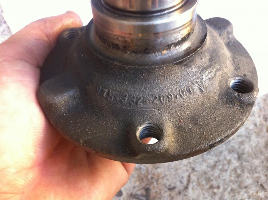

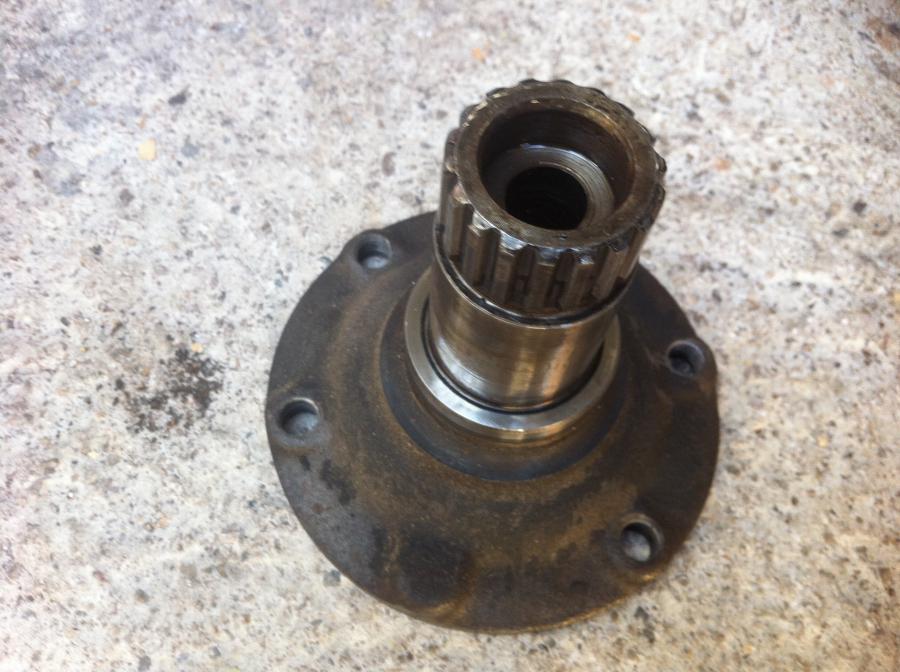

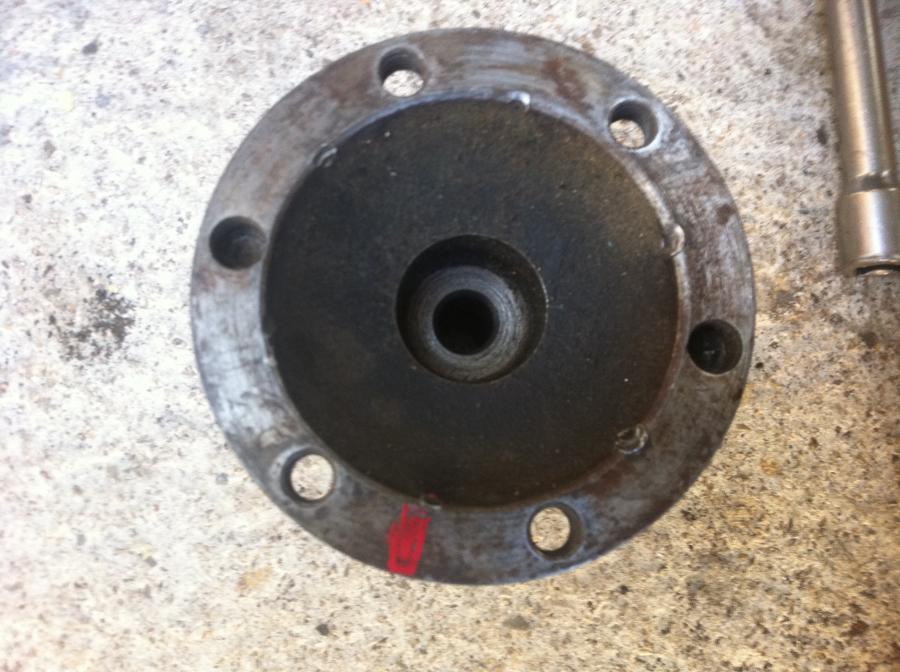

Les tulipes de 915 en 108mm elles ont pas 4 vis et 2 pions?
Re: porsche 356 GermanLooK
si, mais c est modifiables , si y a besoin de photos.....
oui thierry ce serai bien pour ma base hihihih
je la recup ce soir je ferai des tofs pour demain , je te les envoie direct par mail ?
met les ici ca servira à d'autre :wink:

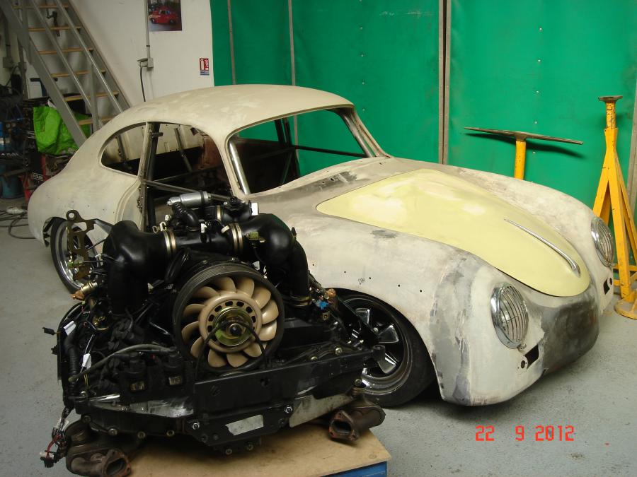

et voila la bette !
c'est maintenant que la prise de tete va commancer

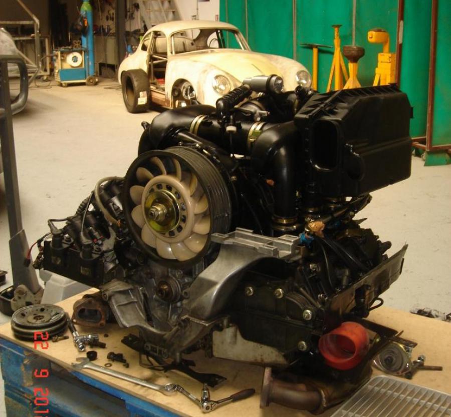

356 outlaw 3.6 dme
356 outlaw 3.6 dme
3.6 993 une foie débarassé de l'inutile
c est beau quand meme....

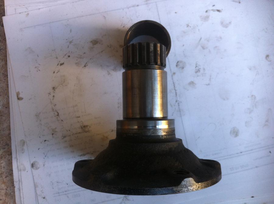

pour les tulipes en 108
18 dents
référence
Ha bah il est passer entre la cox et le mur alors?!!!
la classe! hate de voir ca lundi!!
:thumb: :thumb:
Belle bête!!

Je reviens vite fait sur les tulipes de 915 il y en a qui ont 43 dents ...alors attention ;)
2366IDA
Messages : 110
Moteur : 3.6 !
Message par 2366IDA »
tham a écrit :Je reviens vite fait sur les tulipes de 915 il y en a qui ont 43 dents ...alors attention ;)
pour moi c'est des tulipes pour dif de turbo :?:
