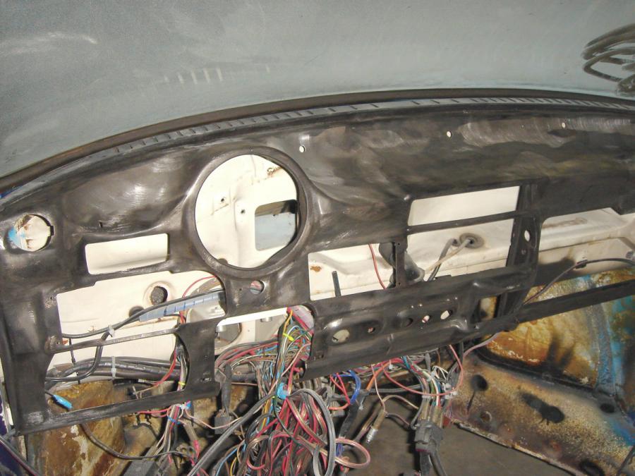

si tu enlève la mousse ça va pas etre utilisable sens grosses modifs vaut peut être mieux te faire un simple pliage en tôle (alu ou carbone )
comme sur les caisse de rallye ça serrait plus simple a mon avis :scratch:
une fois la mousse enlevée ça donne ça :

non j'ai un vieux tableau de bord qui est abimé, je vais faire sauté la mousse comme toi, comme sa je peut remettre le compteur d'origine et je remonte les accésoires dessus , :biggrin: je tiens à garder au maxi des pièces d'origine,pi sa me fait chier dans racheter un en poly ca tiendra mieux sur la tole :cheers:

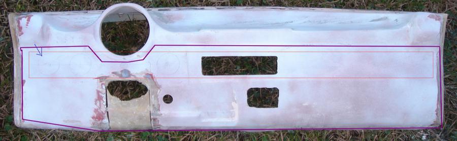

oui mais c'est pas aussi simple:
tout d abord toutes les parties inférieurs(dessous le compteur) sont très tordus donc il faut concevoir une tôle qui repend
toute cette zone si tu veux y mettre des manos ex...
zone mauve tôle a reconditionné
zone rouge seul forme plate pour mano de 52
flèche bleu la mon mano touche la tôle de guidage de l'aire
puis au final pour faire propre mon carrossier a appliquait une couche de fibre et bien sur y a bien quelques fissures qui apparaissent donc ça reste pas mieux que le tableau en poly sauf que la tu passe un temps de fou a faire tout ça et en plus ta plein de contraintes avec le chois des mano ,si tu veux le peindre pas de brillant ça reflète dans le par brise
si je devais le refaire je ferais surement un poly recouvert de cuir
