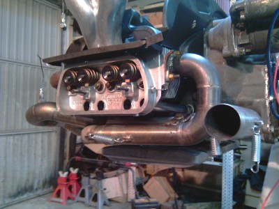

Re: Préparation AS41+ montage moteur pg3
Pour nettoyer l'inox j'utilise généralement un simple coup d'acide chlorhydrique dilué au pinceau.
Ca marche parfaitement et ceux sans effort, par contre je ne sais pas sur une pièce parfaitement
polie. Il parait que ça laisse des traces.
Je tenterai la pierre d'argent un autre jour là je dois avouer que le collecteur est monté.
J'ai aussi finalement supprimé le radiateur d'huile d'origine vu qu'il finira dans la 1303.

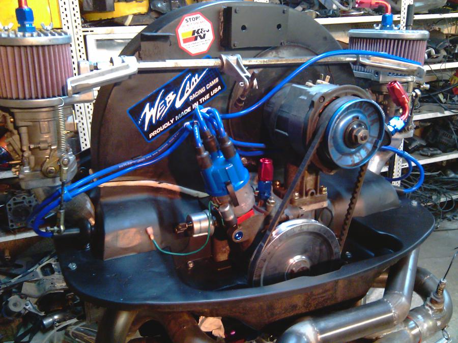

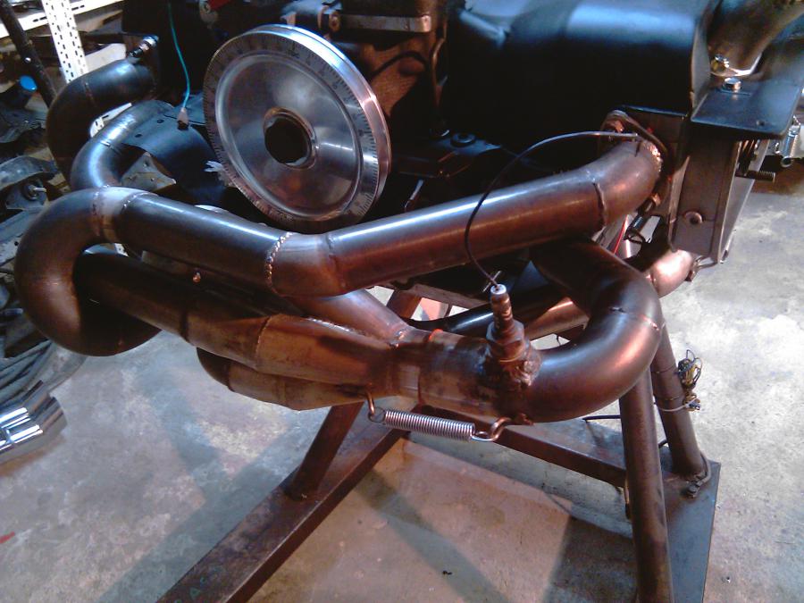

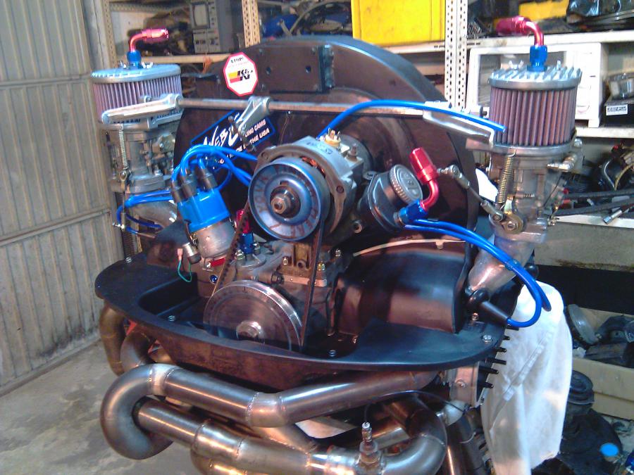

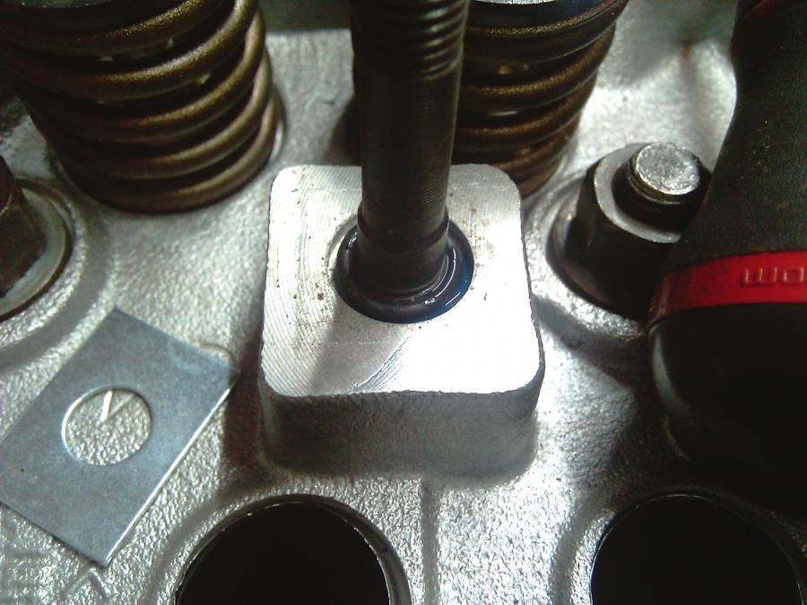

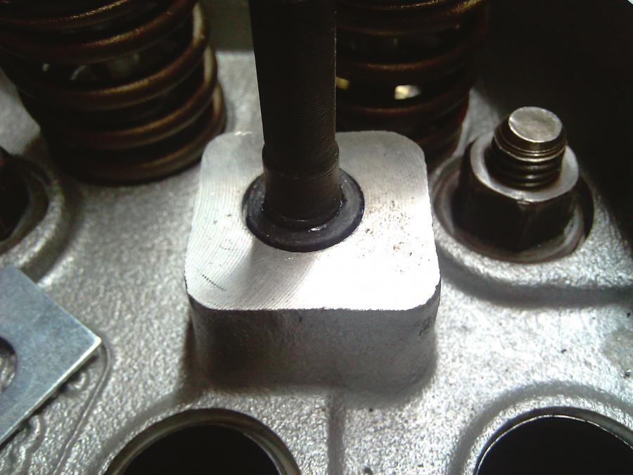

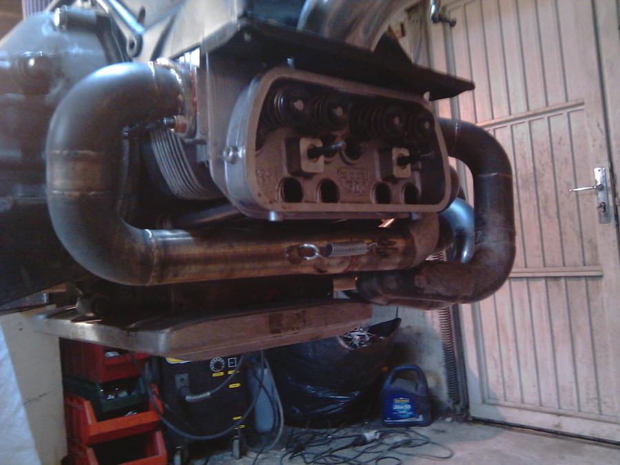

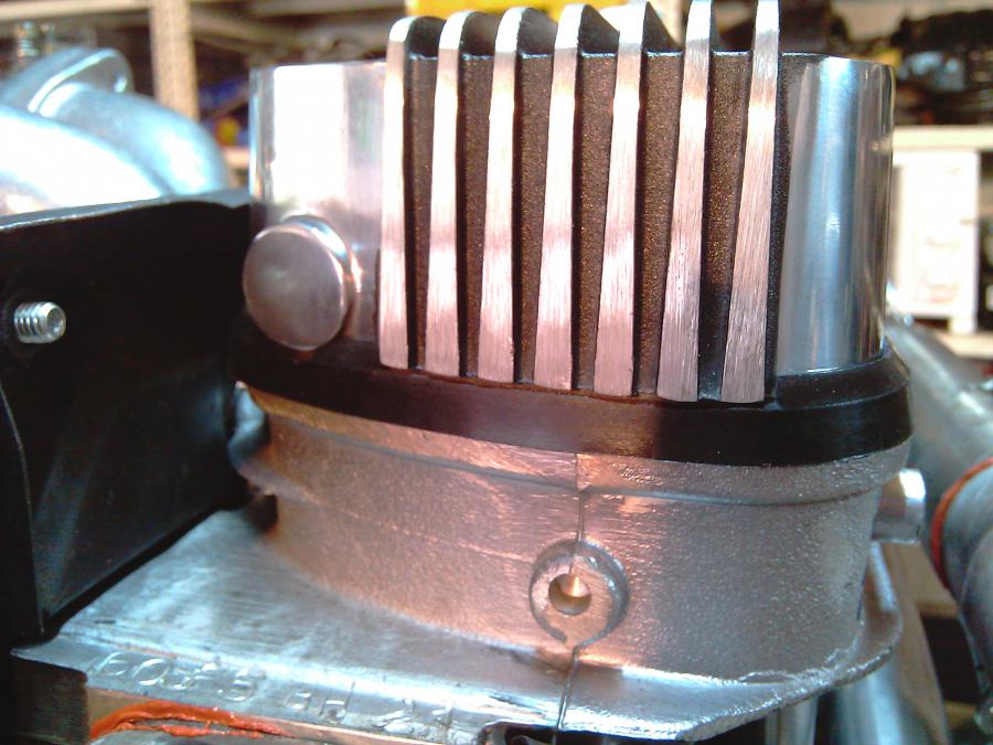

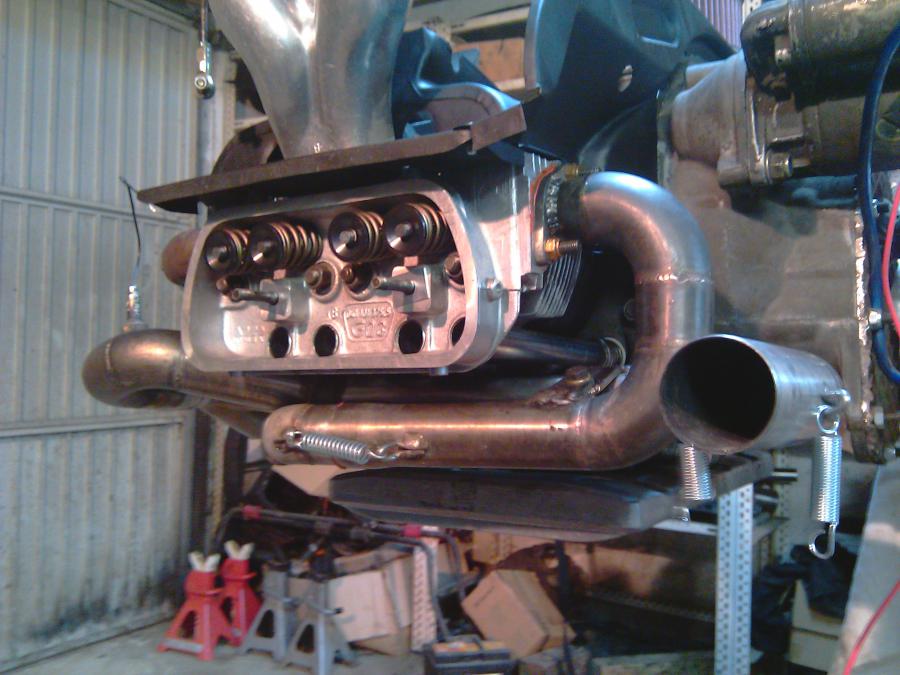

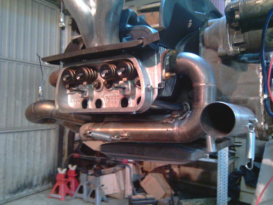

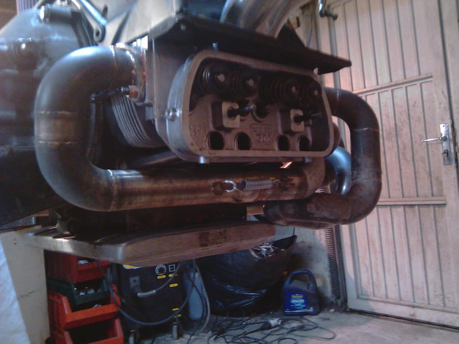

Bon après avoir monté des goujons de rampe long chromo, vient le moment
de mettre les joints toriques. Sauf qu'en fait ils sont vraiment minuscules
et ne font pas une bonne étanchéité.
Ces joints sont là pour éviter des fuites d'huile vers les ailettes via le filetage du goujon
mais d'origine sur les 041, la fonderie n'est pas débouchante donc ils ne servent à rien.
Mais dans mon cas, pour avoir débouché les passages d'air pour améliorer le refroidissement,
j'en ai débouché deux sur quatre.
Vu que les joint d'origine ne me conviennent pas, j'ai préféré monter à la place les joints de queue
de soupape d'origine, ils vont en lieu et place et sont parfait.

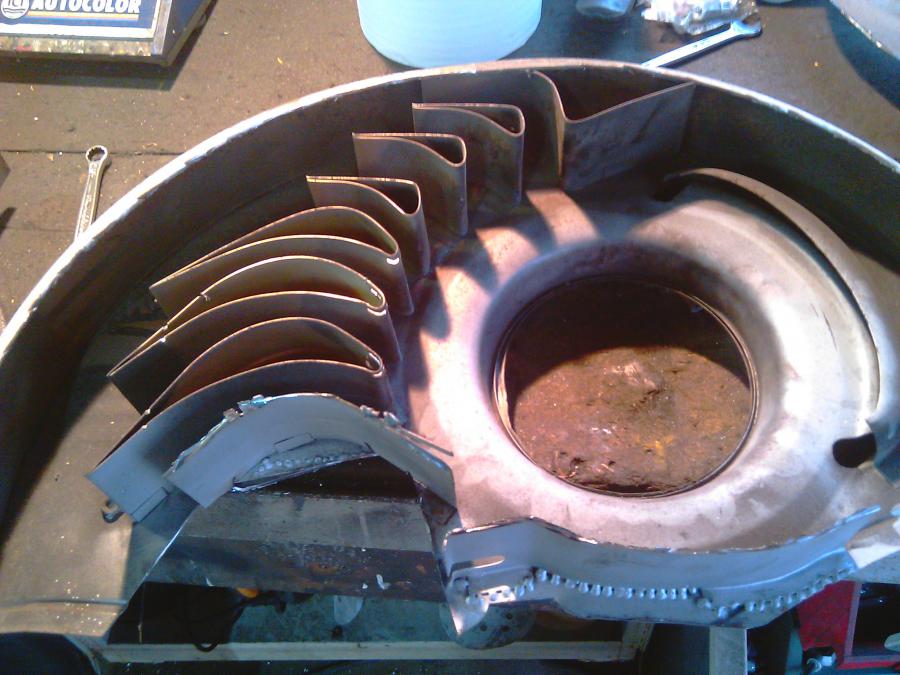

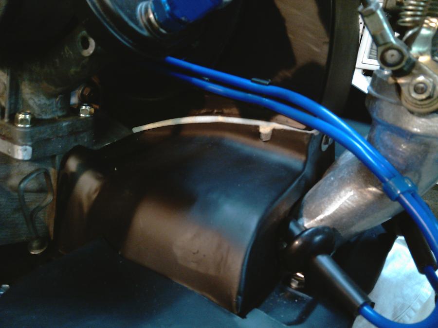

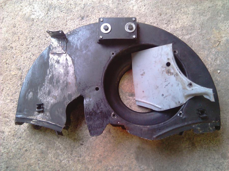

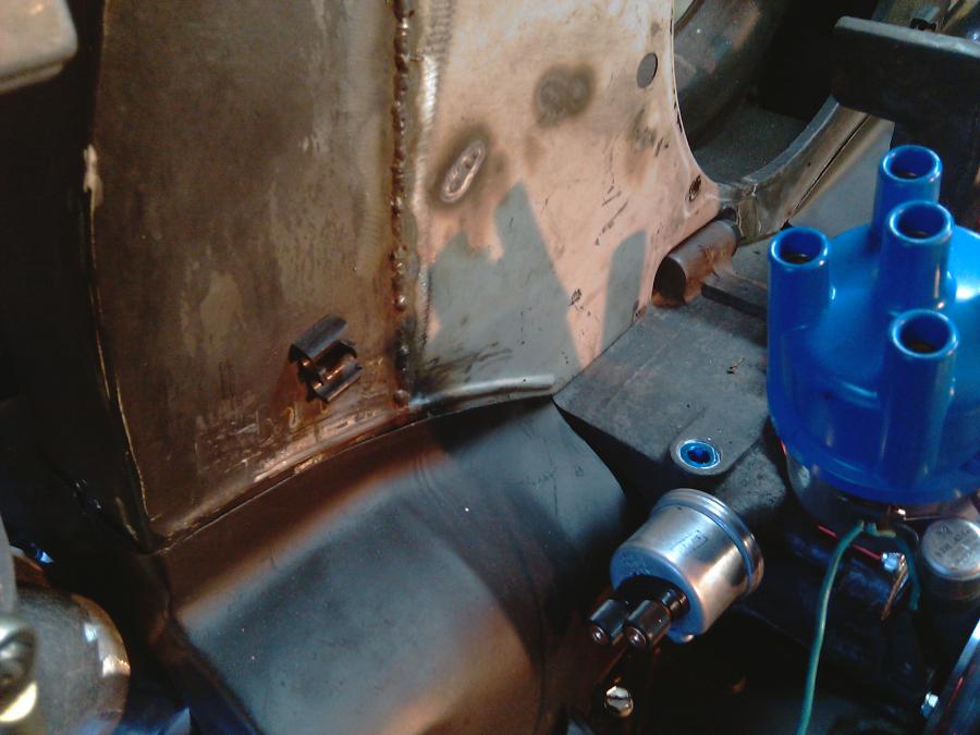

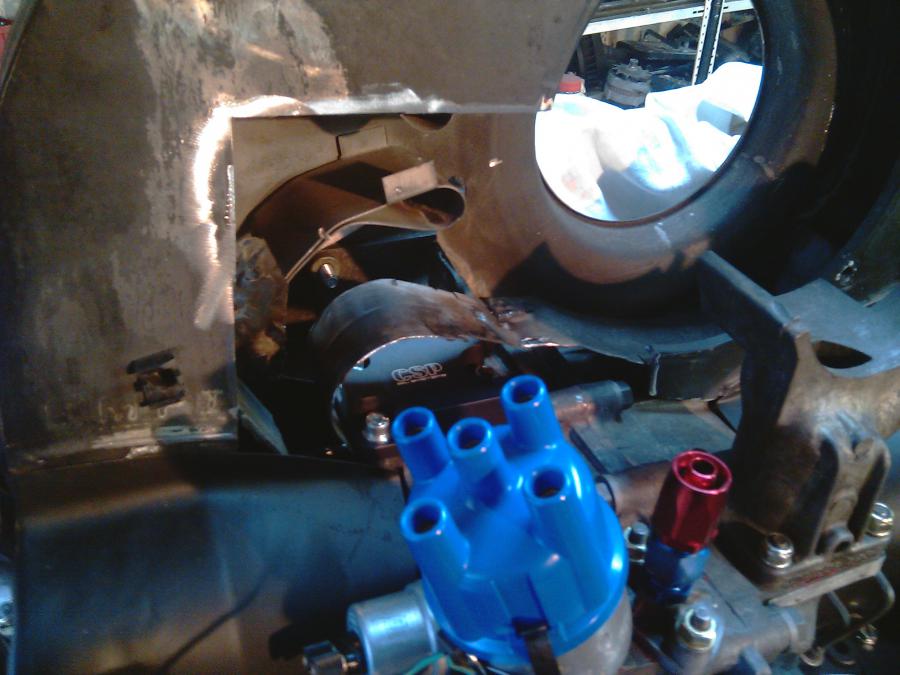

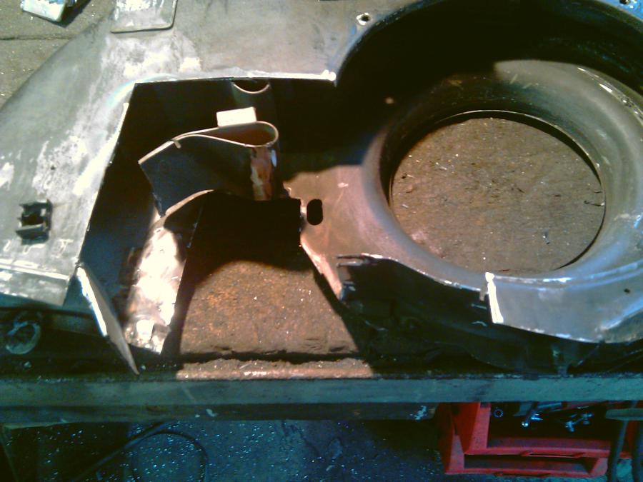

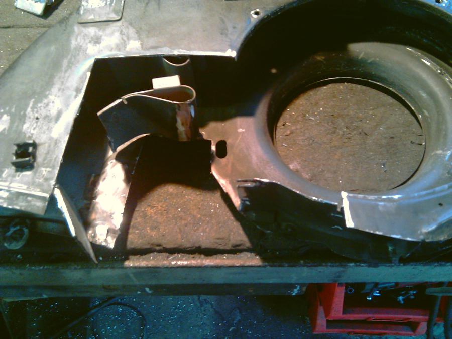

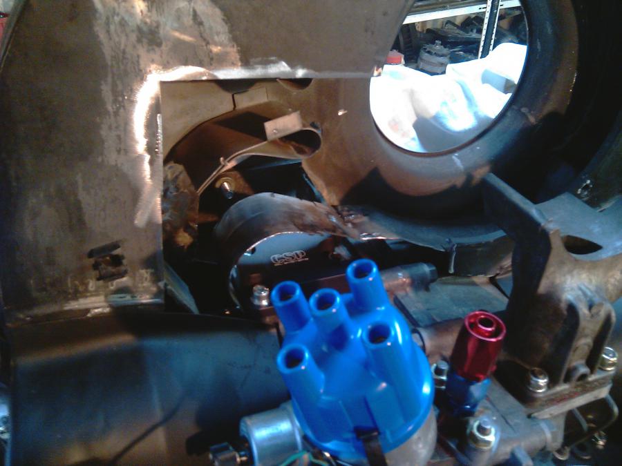

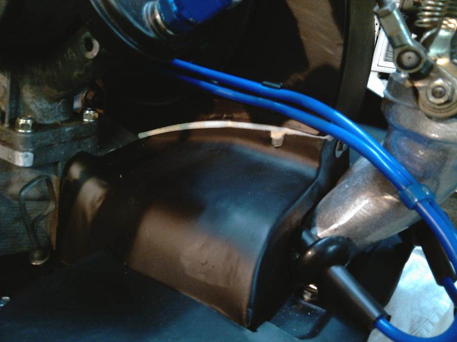

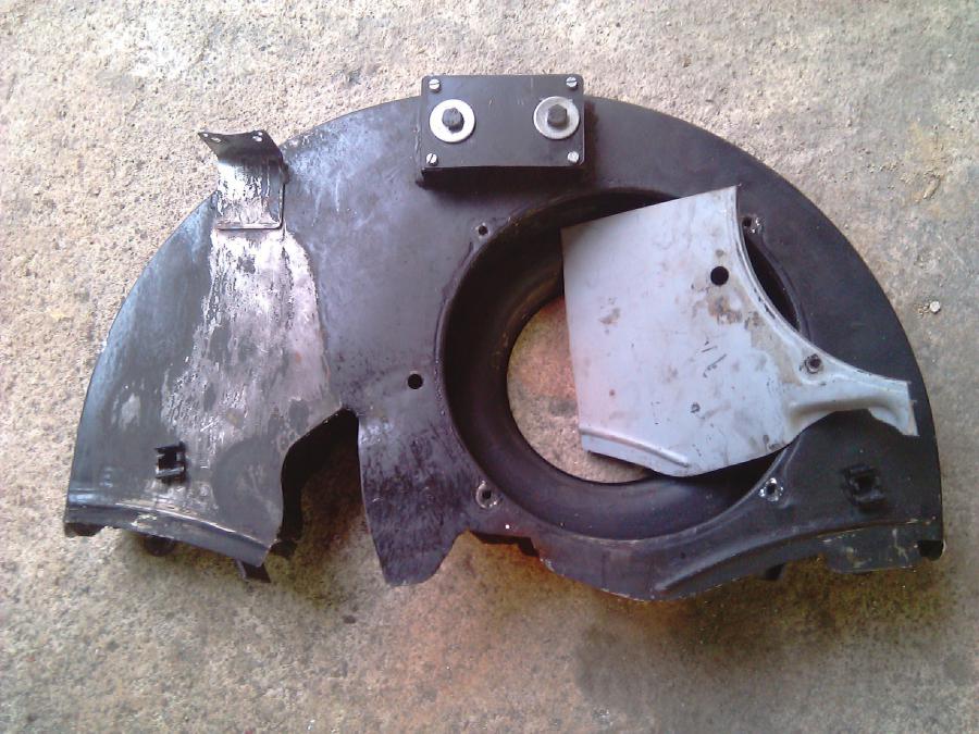

Entre temps, je me suis occupé de quasiment toutes les tôles moteur et c'est pas la joie vu qu'il a
fallu reprendre la tôle croissant vu la largeur du moteur, modifier les tôles sous cylindre et arrière
de culasse pour caser le collecteur et surtout reprendre une soufflante adaptée à la largeur.
Et là y a du boulot, elle a à la base été modifiée pour passer des flexibles au centre et surtout
les durits d'essence sauf que c'est un montage qui n'a plus lieu d'être donc on reprend tout.
Petite parenthèse pour ceux qui pensent que les soufflantes rondes sont moins performantes
car elles ont moins de pâle de flux:
En fait ça dépends des modèles preuve en est, le problème étant que la soufflante que je vais
utiliser est le mauvais modèle.... Mais je ne peux pas faire autrement alors on modifie et surtout
on étanchéifie!
Et là ça fait peur, il me faudra rajouter un déflecteur pour cloisonner la soufflante au niveau de
la sortie d'huile.
Après ça et une redistribution du flux par rapport à ce que c'était avant,
je n'ai plus qu'à boucher les trous.
Elle n'est à l'heure actuelle pas terminée mais l'arrière est aussi refermé, et tout se
monte parfaitement, il ne reste qu'à faire les finitions et peindre.
Bon y a pas mal de photos qui manquent, je les prendrai plus tard.

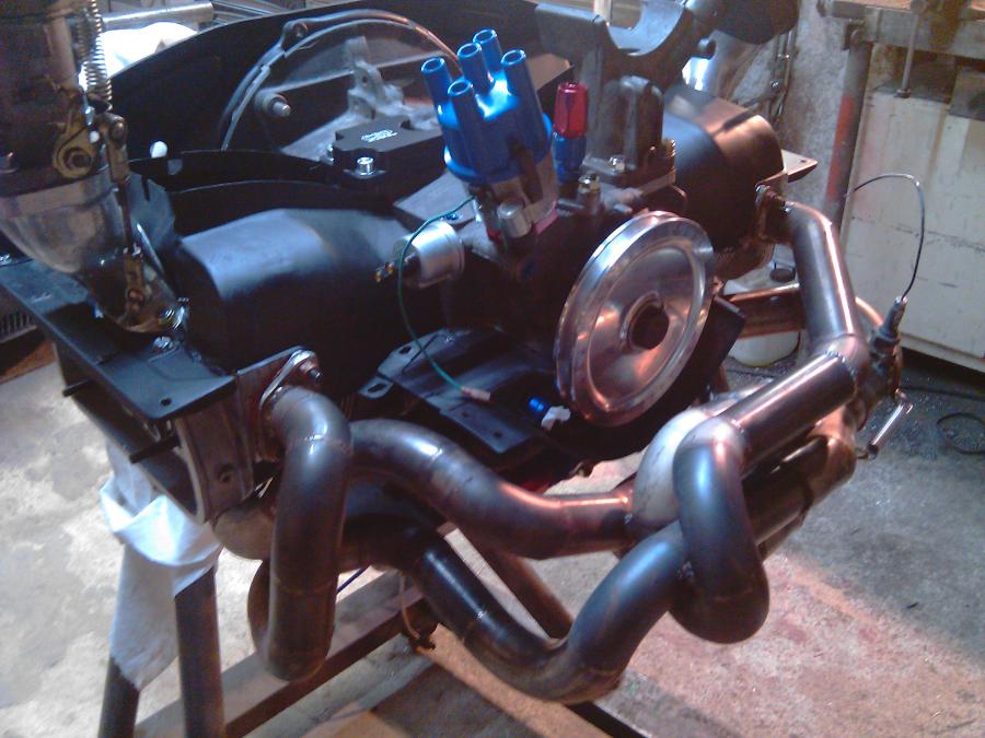

Salut,

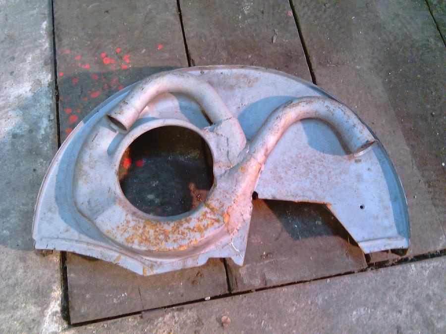

j'ai quand même un doute sur l'origine VW de la turbine ronde avec "multi-déflecteurs"... Une turbine d'origine VW ronde et munie d'un déflecteur pour radiateur extérieur??!! ce serait pas une adaptable plutôt ou une déjà modifiée... serais curieux de connaitre le modèle et l'année d'origine si c'est le cas...
- Kanrinin
- Messages : 1369
- Votre German : Tôlé 76
En fait oui, bien sûr que c'est une adaptable. En fait, la noire est à l'origine une EMPI à quatre déflecteurs
des années 85 95 (malheureusement) avec radiateur et sortie chauffage, le rad a été éliminé
et les chauffages aussi.
La grise est une adaptable de 2001 de souvenir, provenance inconnue malheureusement aussi car j'en aurai bien
rachetée une mais celle-ci avait une modif à l'arrière à la KLAUS reprenant l'air du radiateur pour l’insuffler
sous les culasses au centre (avec des tuyaux de rallonge) mais je n'ai jamais eu l'occasion de mesurer les gains
de refroidissement avec cette modif par manque de moyen technique.
Je n'ai pas continué dans cette voix car c'était un montage à la mac-gyver et je n'aimais pas ça du tout.

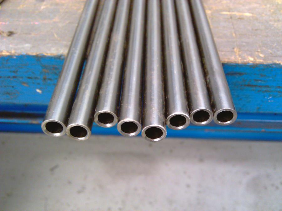

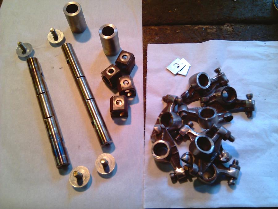

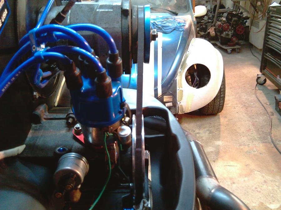

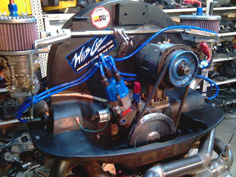

Ha bah tiens, quand on parle de modif à la Klaus, d'un coup c'est superflo qui s'y met

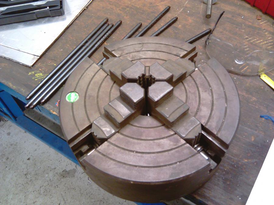

A part ça, j'ai usiné mes tiges à la côte
16.15mm de moins, ça fait quand même pas mal du reste, je les ai passé au tour quasi à raz du trois mort
pour éviter le flambage.
Pour emmancher les têtes de tiges, j'ai sorti le quatre morts sur l'étagère d'à côté.
Et un coup à la presse avec un vieux poussoir la tige toujours à raz du mort, ça évite de les flamber
et la presse de les maltraiter.

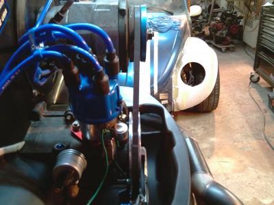

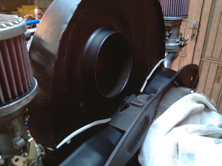

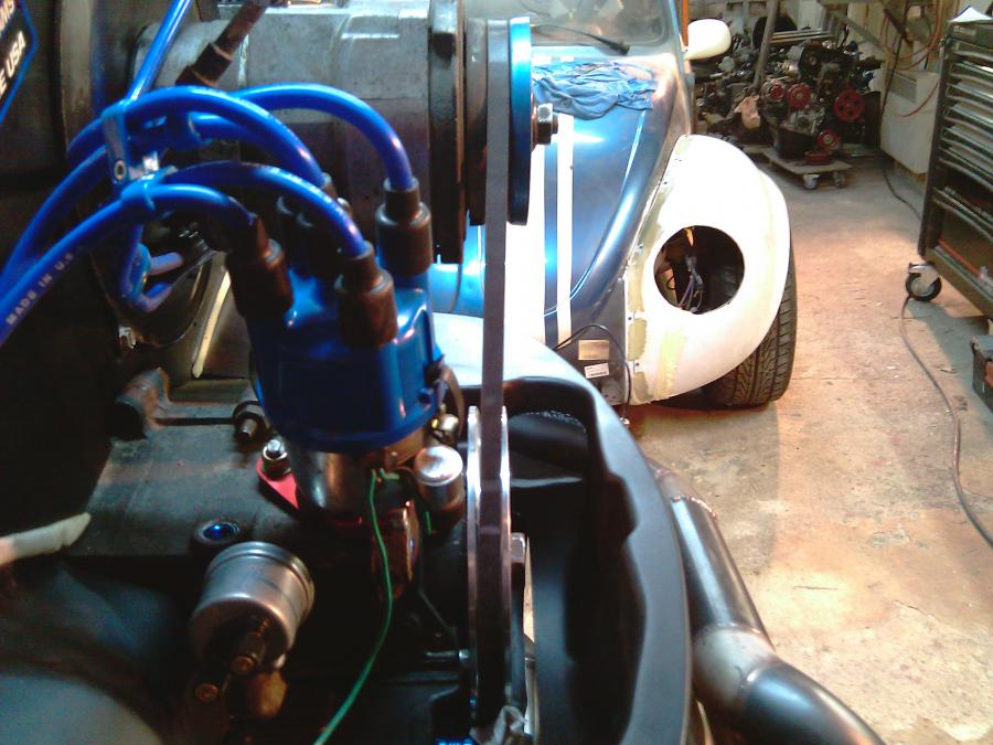

Du reste j'ai fini et monté la soufflante
J'ai mis une mousse autocollante entre celle-ci et les couvres cylindres pour avoir une très
bonne étanchéité. D'ailleurs c'était tellement ajuster que j'ai eu beaucoup de mal à la monter
avec deux trois coup de tournevis sur la mousse...
Sinon ça s'ajuste parfaitement.

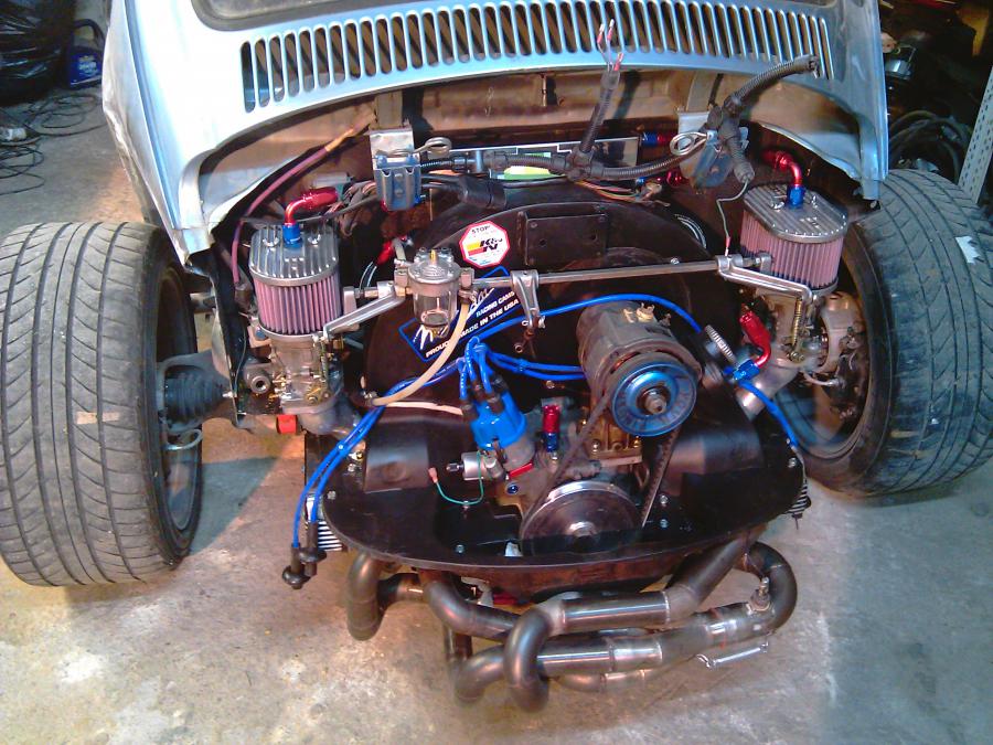

Avec un petit taylor 8mm sans prétention sauf que maintenant nouveau problème
j'ai les poulies qui ne sont pas alignées...
Bon bah spacer à commander...

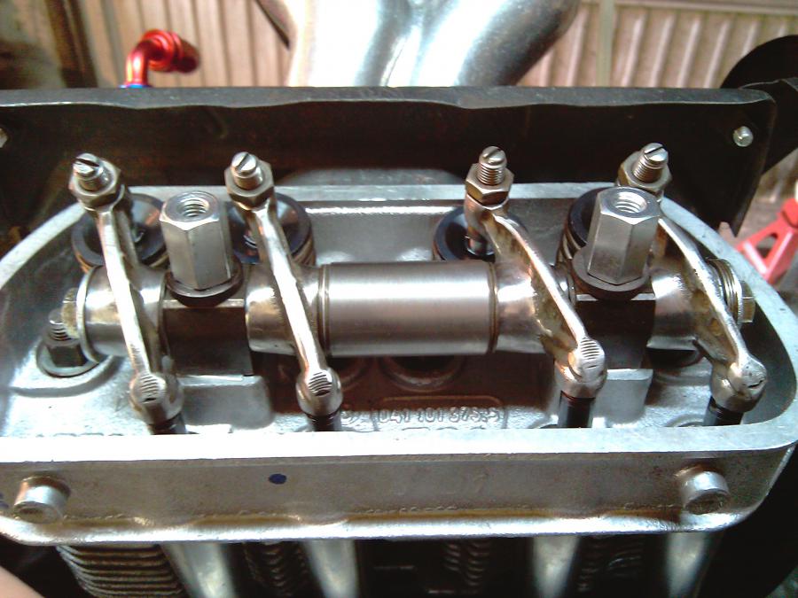

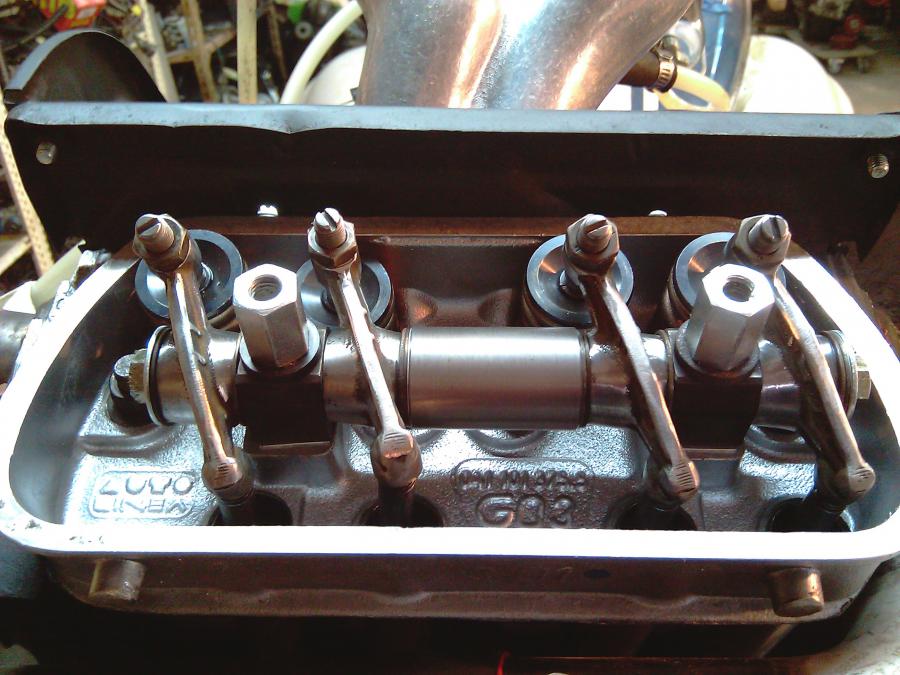

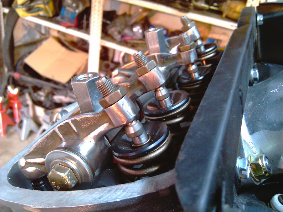

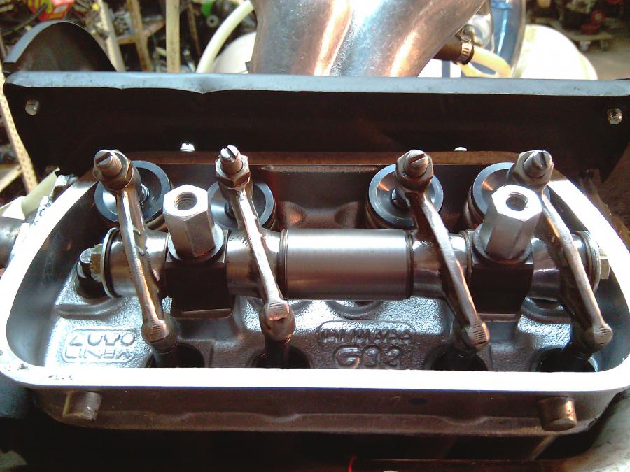

Bref, on continu cette histoire de 1641, j'ai enfin fini la distribution.
Ca s’annonce bien en finalité faire/monter des rampes rigides posent un gros problème sur les types 1.
Il faut en effet un dixième de jeu latéral aux culbus mais on a facilement deux à trois bons dixièmes
de jeu entre les goujons et les rampes elles même et ceux malgrès le fait de ne pas serrer à fond les goujons
pour garder un certain guidage.
En finalité la meilleure des solutions reste de faire un pré-calage de trois dixième de l'ensemble du montage
sur la rampe, de la pré-serrer à 10Nm et de déplacer les supports et rampes en tapotant au jet bronze et marteau.
Cette solution permet d'avoir un bon calage des culbus malgrès le jeu existant dans les goujons.
Mais celà impose un recalage à chaque démontage et donc un peu de temps perdu dans les padocks.
De toute façon ce problème existe même avec les rampes rigides du commerce et bon nombre de rampes

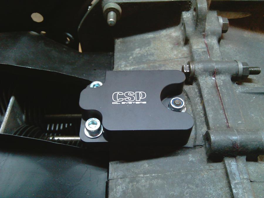

A part ça, j'ai fini le circuit d'essence, le bloc est fini, il me reste le problème de position de la poulie,
un mano manquant sur le régulateur et les papillons des filtres à air qui n'ont pas le même filetage
que les tiges. Mais tout ça peut se faire sur place, de fait:
C'est dedans, bon ça ne va pas démarrer de suite car je me suis rendu compte que les raccord dash
que j'ai ne vont pas avec ceux qui sont sur le circuit d'huile de la cox, donc encore un commande
qui prendra du temps à arriver.
aux types 4, c'est simplement le fait que j'ai un stock assez conséquent de pièces T1 et rien en T4.
Néanmoins, ça fait bien longtemps que je connais Klaus, pour l’anecdote j'ai fais il y a 8 9 ans
une modif en reprenant ce procédé:
Ca marchait bien, mais n'ayant aucun moyen à l'époque, c'était un montage fait avec des bouts de
chandelle à droite à gauche et ça ne me plaisait pas. De plus, les tuyaux étaient torturés car il y a
vraiment peu de place derrière. Et quand j'ai fais faire mon collecteur, j'ai tout enlevé car à l'usage,
je n'avais vu aucune différence et les tuyaux ne passaient plus, fin de l'histoire.
Ce qui ne peut pas porter un quelconque jugement sur ce système car il est efficace sur la durée
et porte sur la fiabilité.
sont montés bridée d'un côté sans se soucier de ça.
Bref le résultat me plait bien, par contre, même quand on achète des pièces censés être de bonne qualité, on a des soucis.
Les joints des caches-culbus ne vont pas dessus, il faut les modifier pour ne pas avoir de problème
de placage.
Si on ne s'en rend pas compte et que l'on monte comme ça, je comprends bien pourquoi ces caches ont
la mauvaise réputation de ne pas être étanches...

Et toi qui te moquer de ma cheminée , ta vue la gueule de soufflante façon klaus , on dirait un accesoire pour un spa " jet spécial massent "
en tout cas good job , tu avance vite et bien , vraiment très bien
- Kanrinin
- Messages : 1369
C'était il y a 9 ans, elle est à la poubelle maintenant....
Problem?
Problem?
