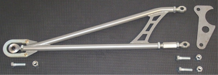

Superflo a écrit :Les bras acier d'origine fléchissent lors d'apuis sur circuit en slick c'est sur. J'ai cassé un cardan sur un appui car il n'avait pas assez de jeux, tout s'est mis en contrainte et les cages ont explosés.
Si je devais rajouter une barre comme ici je la monterai le plus près de la roue sous la boite à roulement du bras sous le cardan et parallèle à celui ci.

Je vois quel phénomène tu veux contrer mais si tu choisi cette solution de biellette, il faut que tu définisse ton axe de rotation je pense. celui d'origine autour de tube de la barre de torsion (même si c'est pas tout à fait ça en réalité) ou autour de l'axe moteur boite (axe au centre de la voiture). Un mix des deux ça va bloquer.
Tu peux faire comme sur une ovale à double triangulation piraté sur une 911 (996) il me semble. Là ne pas oublié de renforcer les cornes. :biggrin:
Ou la solution de Flo, avec une bielle qui serait parallèle au cardan et avec ses axes alignés, de manières à ce que ça ressemble à un parallélogramme. Je sais pas si vous comprenez mes délires de géométrie... :scratch:

l'idée est bonne mais d'un point de vue cinématique, cela ne peut pas marcher !!!...
le rayon que peut développer la biellette, à moins qu'elle soit téléscopique, ne correspond pas du tout à celui du bras ...
à la première grosse compression, un élément va se détruire !!!

alors pense être assez objectif, ça sert pas a grand chose ce que tu as mis, au mieux pour sécurisé, il aurais été plus logique de doubler la partie unibal du coté de la lame de suspet', ou bien de passer vraiment a un ou deux triangles de suspension fixer sur les cornes elles mêmes brider dans tout les sens au châssis/caisse, mais là c'est un boulot de dingue :mrgreen:
si d'autres avis peuvent être donner ?

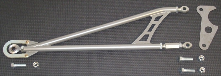

Re: 1303 purist fucker
A mon avis le gars qui a fait le montage de ma photo avait comme but de limiter le mouvement du bras vers l’intérieur lors d'un gros appui.
Si c'est la casse de l'uniball qui t'effraie autant utilisé la solution connue en drag avec une boucle qui entoure la rotule.
edit: j'ai rechargé la photo qui avait disparue.

Superflo a écrit :A mon avis le gars qui a fait le montage de ma photo avait comme but de limiter le mouvement du bras vers l’intérieur lors d'un gros appui.
Si c'est la casse de l'uniball qui t'effraie autant utilisé la solution connu en drag avec une boucle qui entour la rotule.
jolis pièces!!!!!!!!!!!!!
