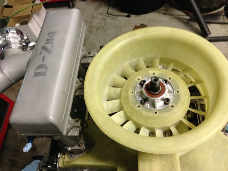

Je réfléchi en ce moment au refroidissement du moteur. J ai vu passé une turbine à plat complète et je me dit que ça serai pas mal pour mon montage turbo, ça me permettrais de dégager une place non négligeable pour les tubulure d admission.
Quand est t il du refroidissement de ce type de turbine?

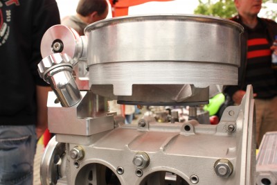

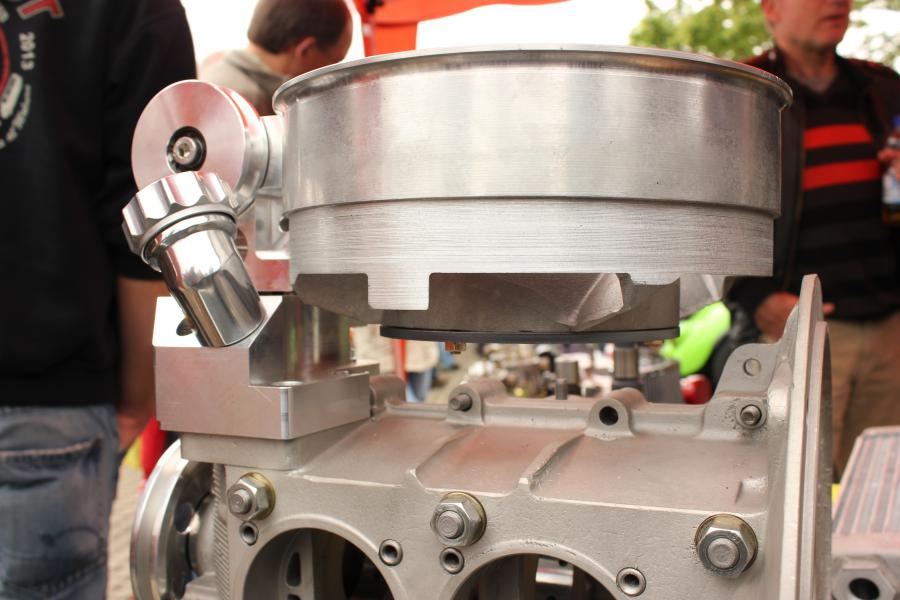

Si c'est celui la que tu as vu la poulie de vilo me semble vraiment trop petite et il y a beaucoup de jour entre la coiffe et le bloc.

Oui c étais bien celui la. La personne vend un moteur complet avec également une soufflante de ce type mais le montage est différent. La coffre n a pas la même forme et le support de courroie n est pas pareil. Tout les montages que j ai vu avaient les deux petite poulie orienté pour forcer la courroie à se tourner.

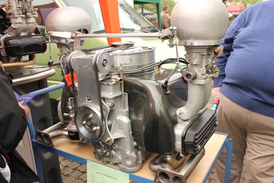

Très joli Alex
Re: Un nouveau coeur pour blue lady

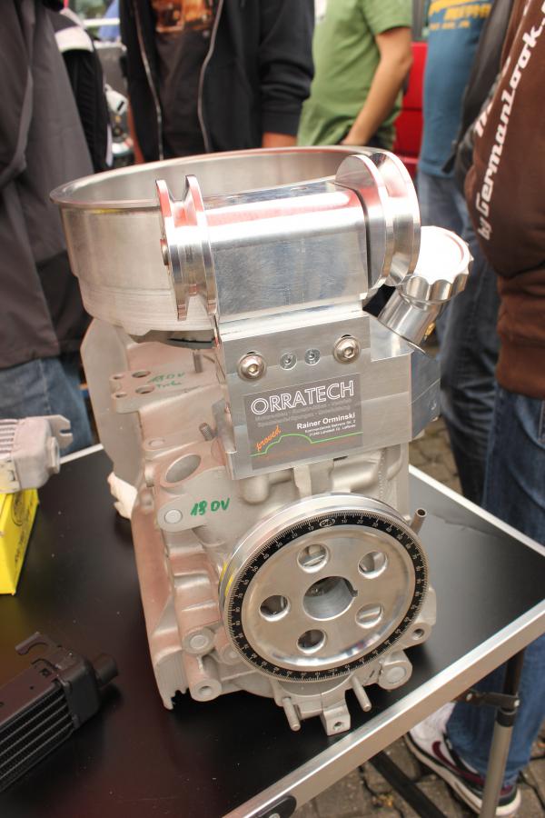

Oui les petites poulies de renvoi doivent avoir un angle pour compenser les diamètres différents des poulies principales. J'ai l'impression que sur le kit en vente il n'y a pas d'angle et c'est pour ça que la poulie de vilo est si petite.
Le kit Orratech qu'Alex a mis en photo à l'air très bien sinon il faut tomber sur un vieux Riechert.

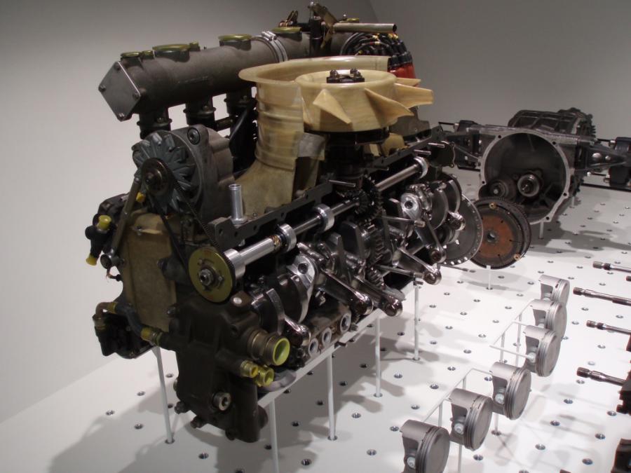

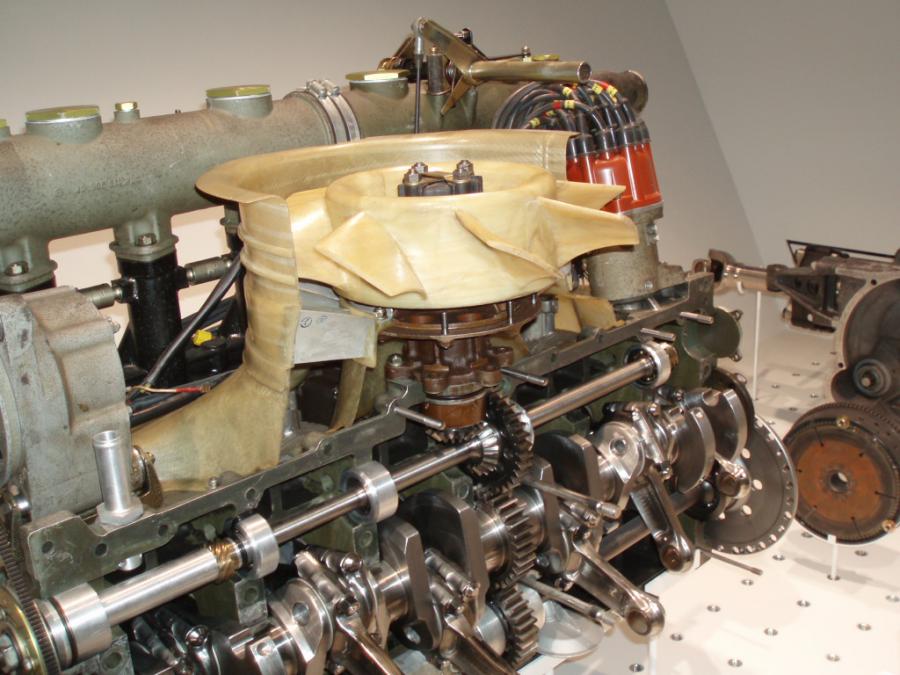

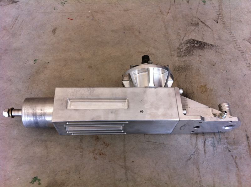

Existe-t-il un système de transmission par pignonnerie pour entraîner la turbine en position horizontale afin d'éviter le passage tortueux de cette courroie ?
J'ai vu que ça existait pour le flat6 Porsche...

Je reconnais que le kit orratech est très beau en plus d après ce que je vois sur la première photo on est pas obliger d usiner le puit de dégazage.

J avais vu le prix pique un peu mais globalement avec que du matos Neuf ça vaux le coup. Merci en tout cas Alex

PatFlat4Ever a écrit :Existe-t-il un système de transmission par pignonnerie pour entraîner la turbine en position horizontale afin d'éviter le passage tortueux de cette courroie ?
Je me rappel pas avoir vu ce système sur un flat4 par contre au musée Porsche oui il y en avait.

Celui que j'ai vu est un système facilement instalable pour flat6, ce qui n'est pas le cas ici. Je vous montrerai ça en fin d'après-midi là je suis sur mon téléphone.
PatFlat4Ever
Messages : 169
Message par PatFlat4Ever »

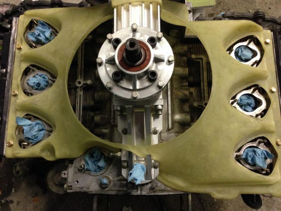

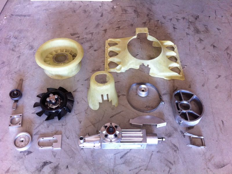

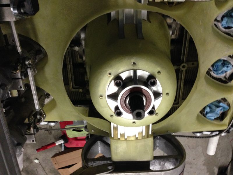

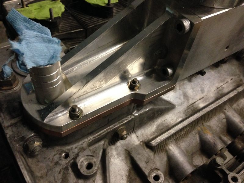

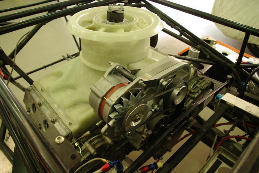

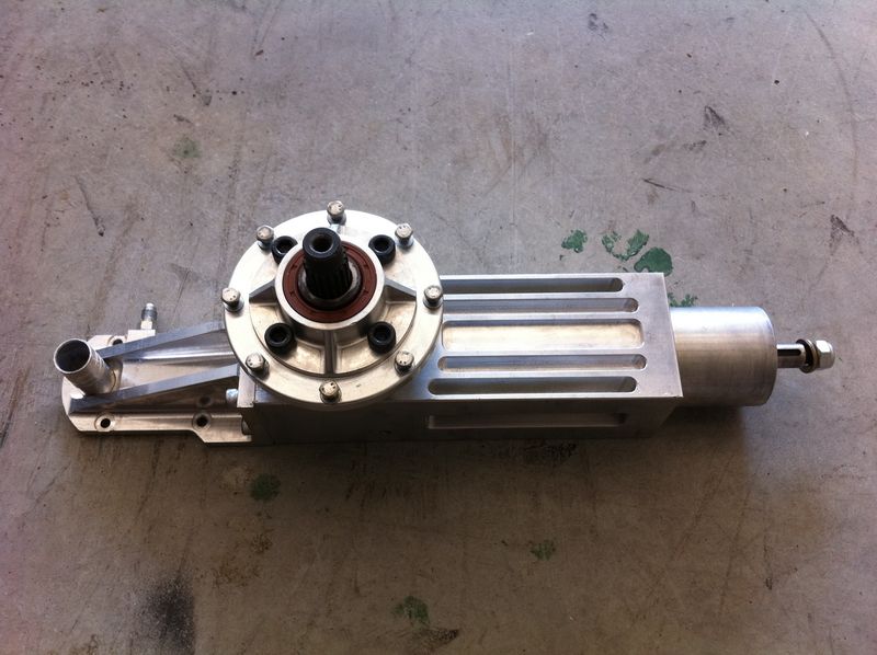

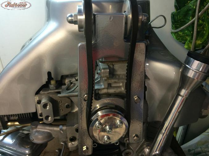

Voici ce dont je parlais.
Disponible chez Bailey Sports Racing Cars en Afrique du Sud.
Le système de transmission :
La fixation :

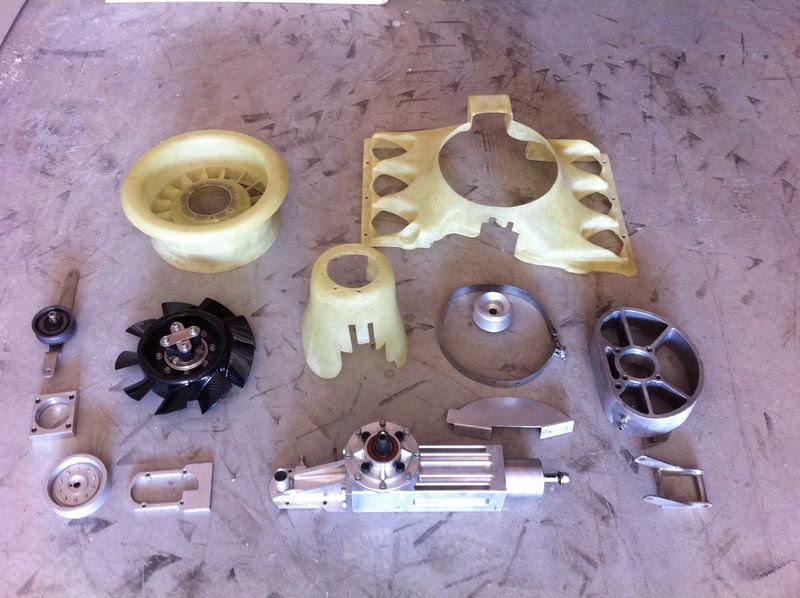

Le kit disponible en Carbone, Kevlar ou fibre de verre :
Le montage:
