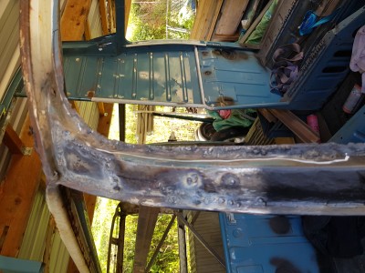

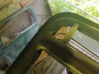

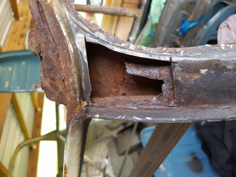

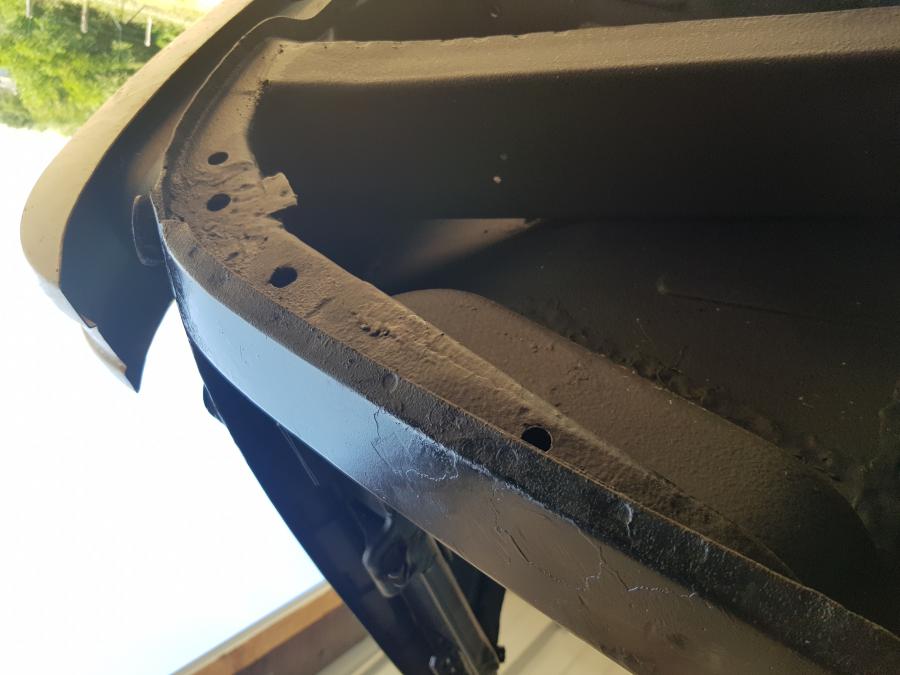

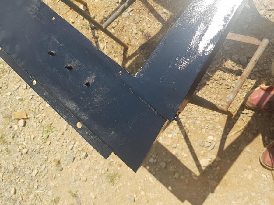

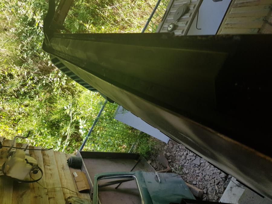

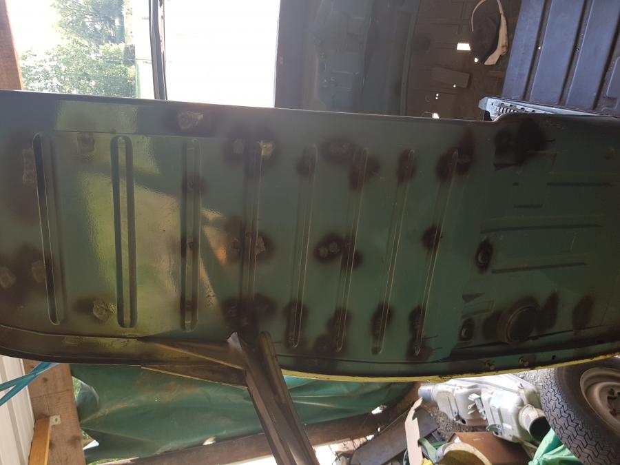

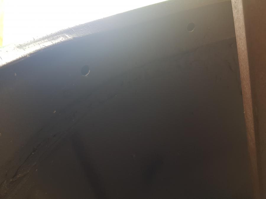

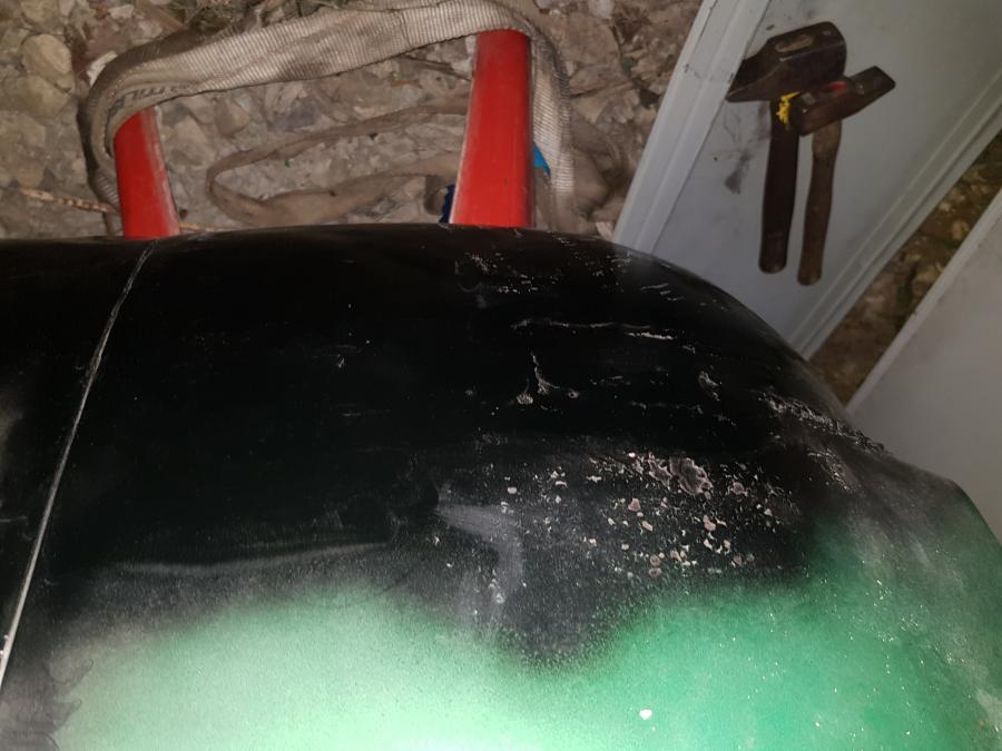

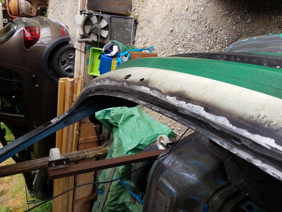

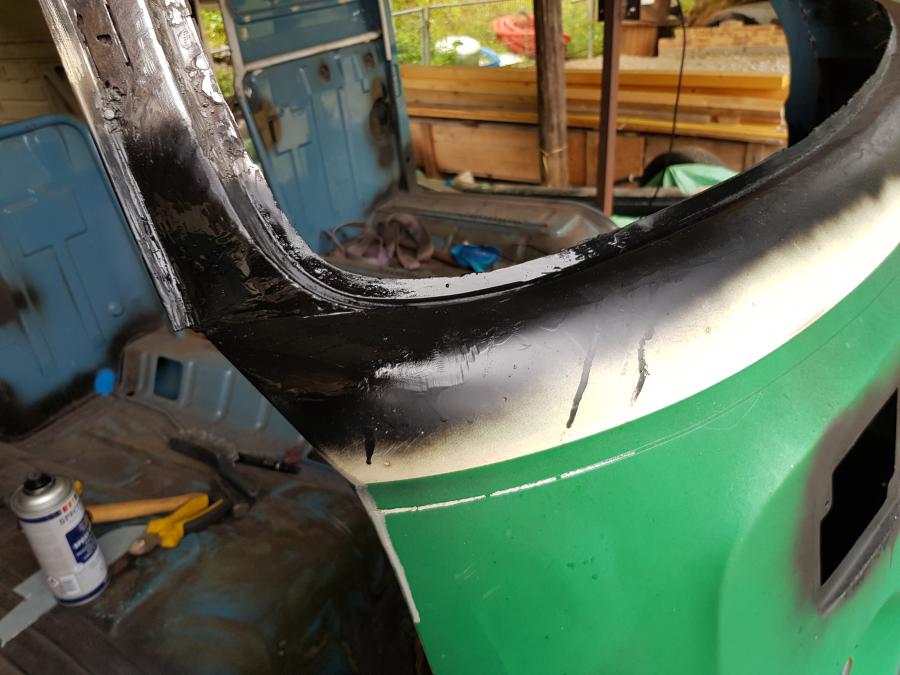

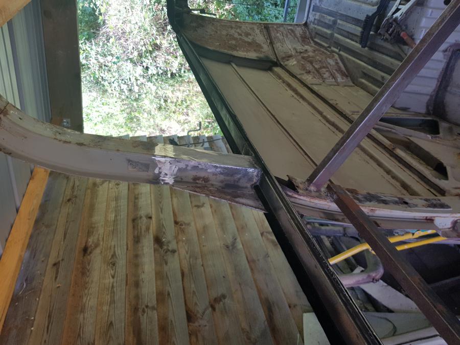

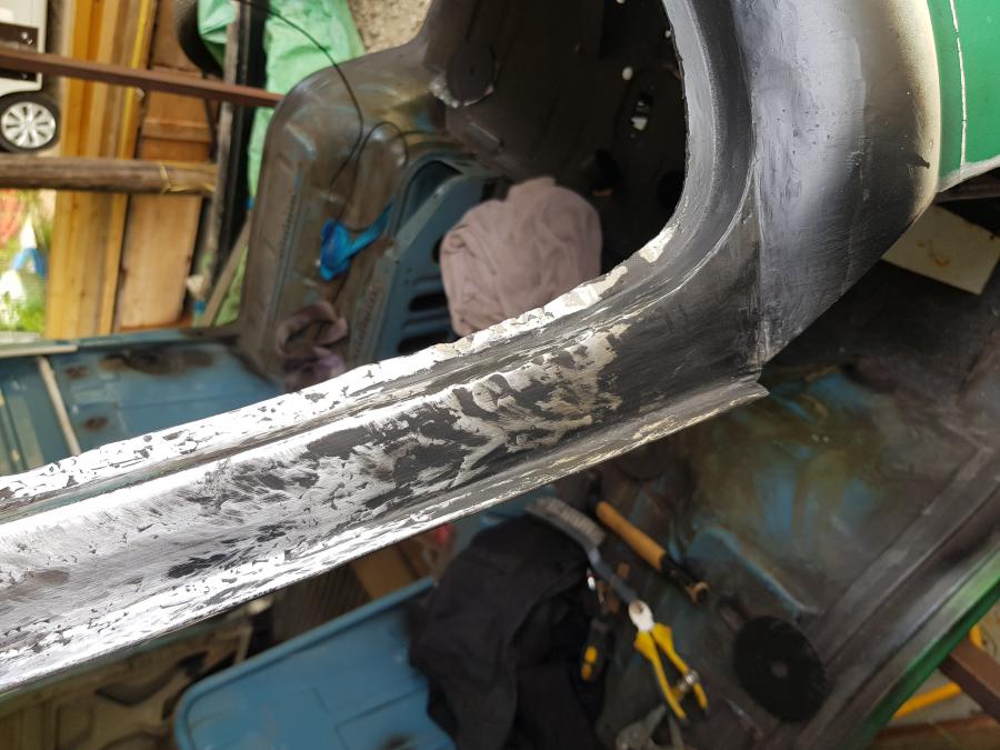

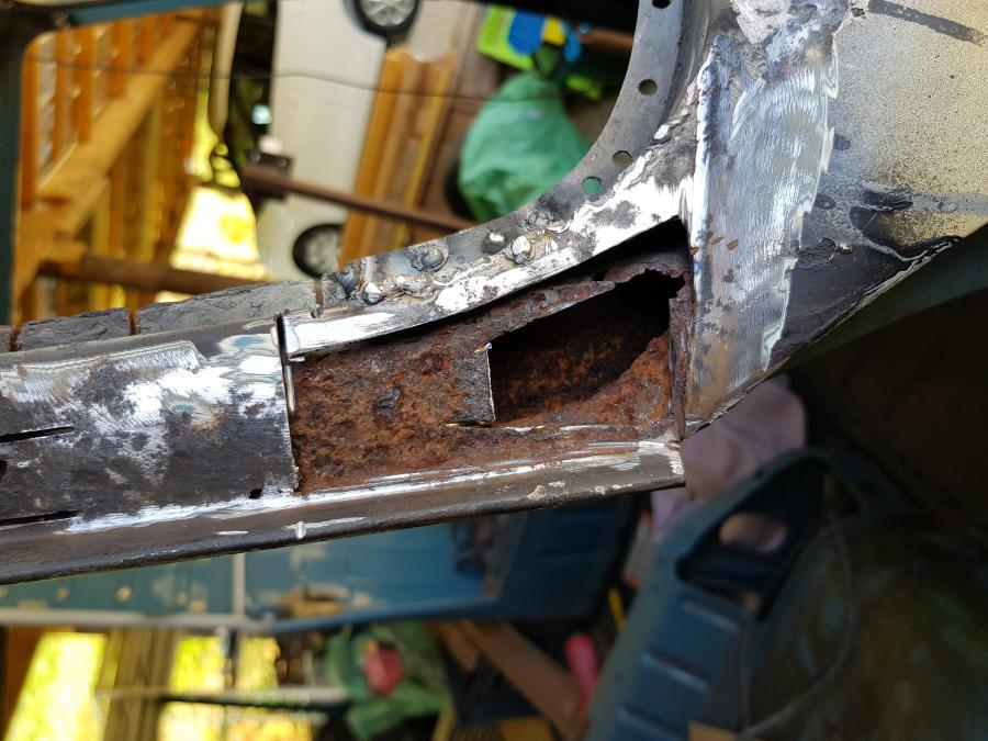

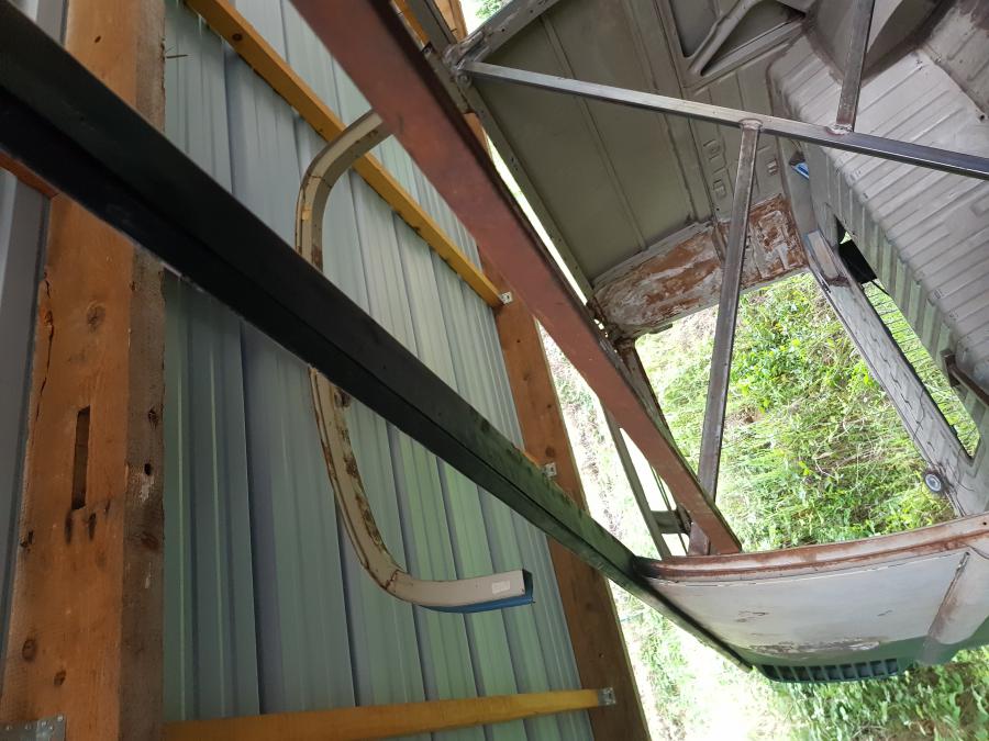

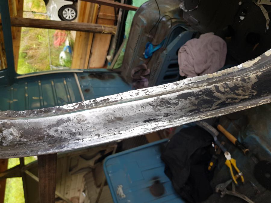

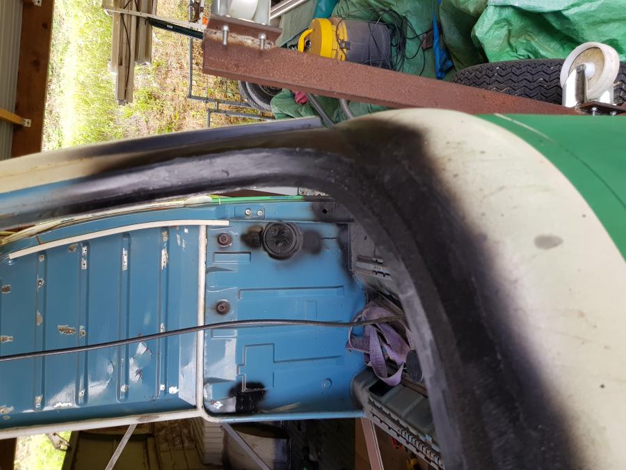

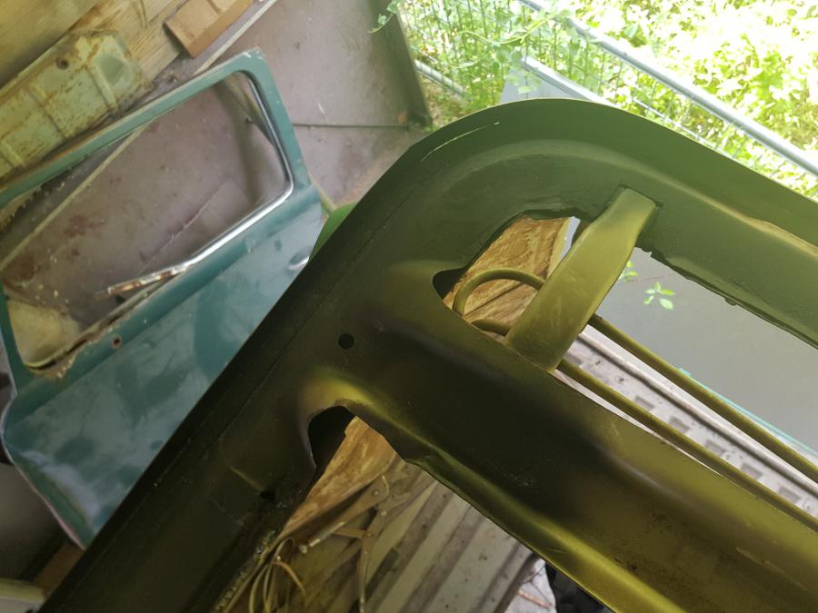

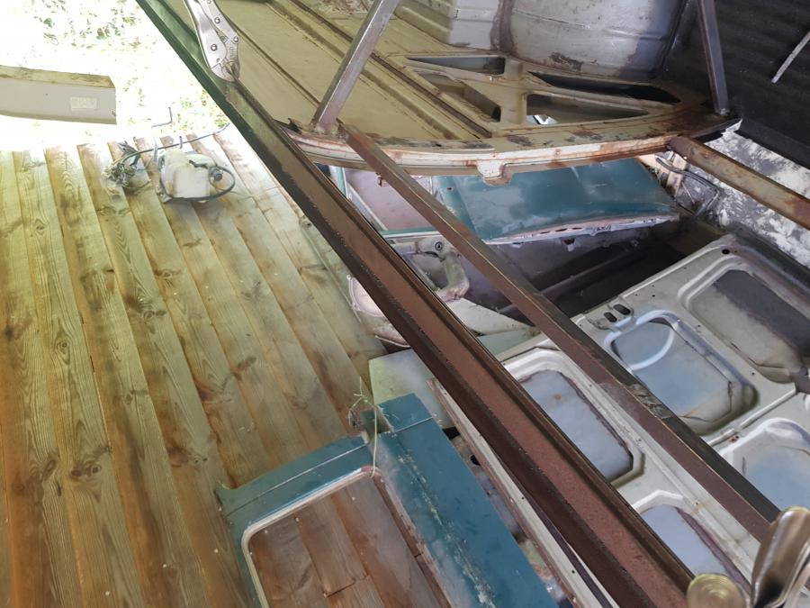

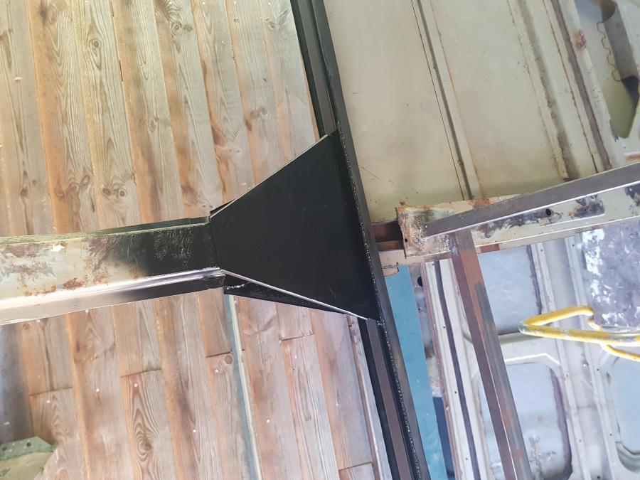

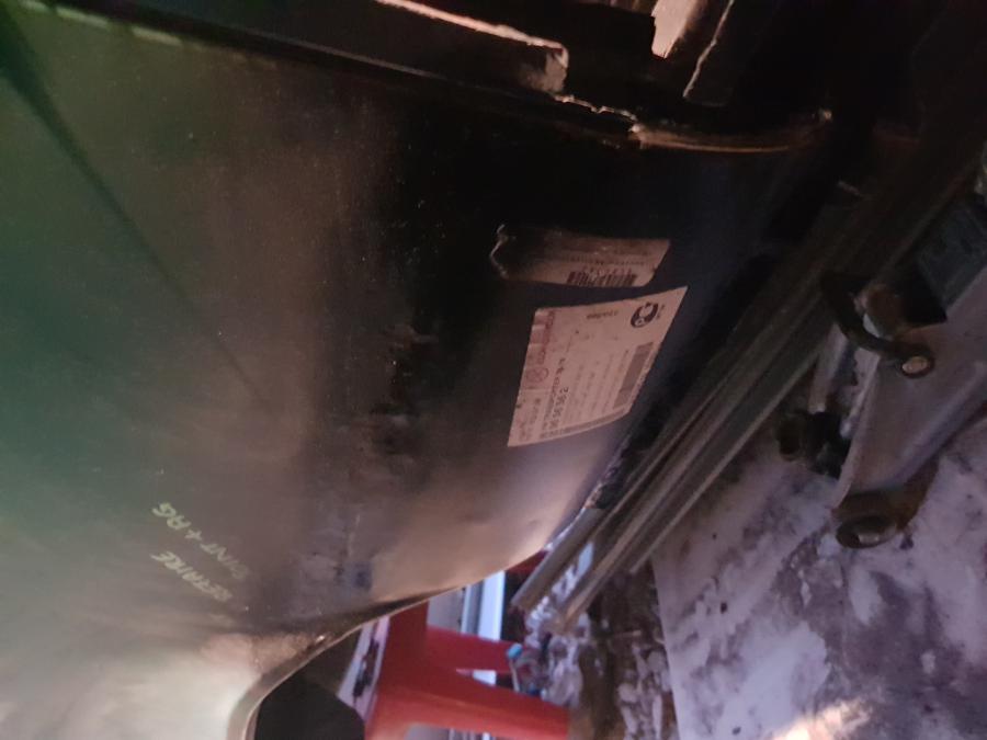

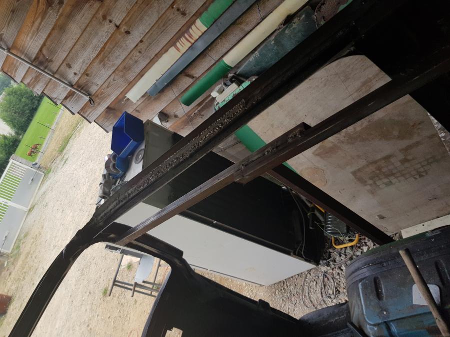

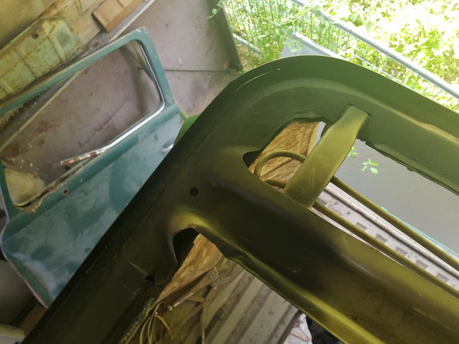

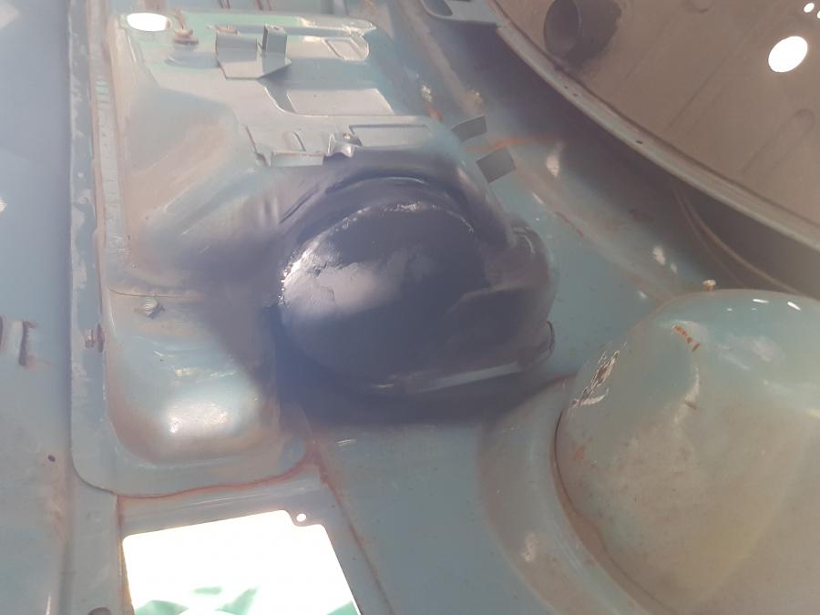

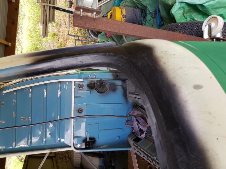

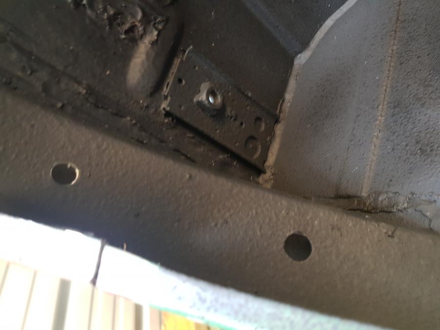

On a attaqué la baie de pare brise au week end et fini de boucher la ventilation et on a été chercher un pare choc arriere
Un peu de meulage aussi pour en laisser moins pour apres peu a peu on avance

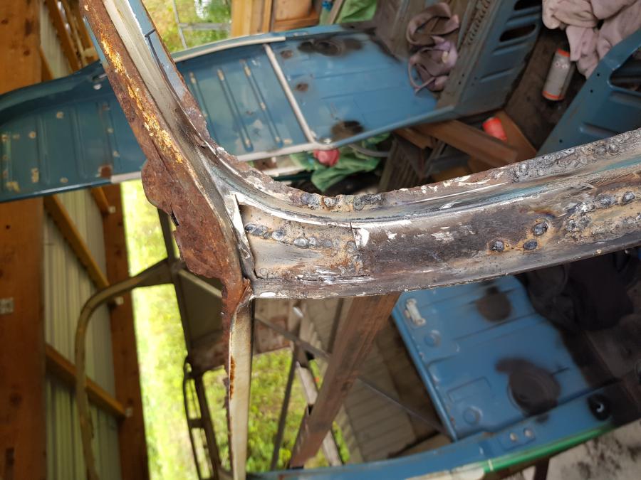

Re: HIgh roof 76

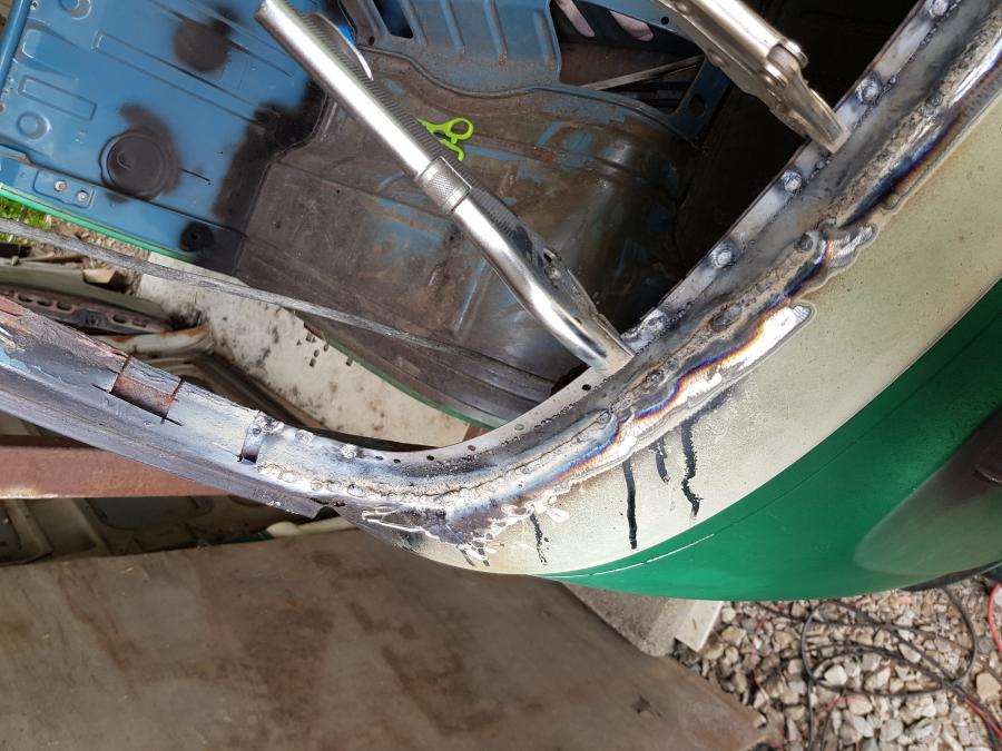

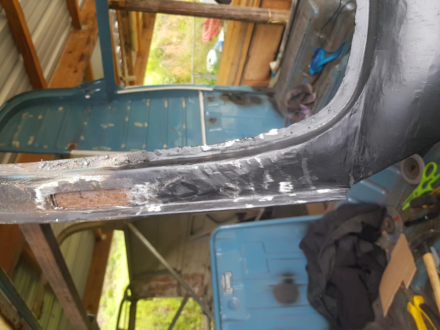

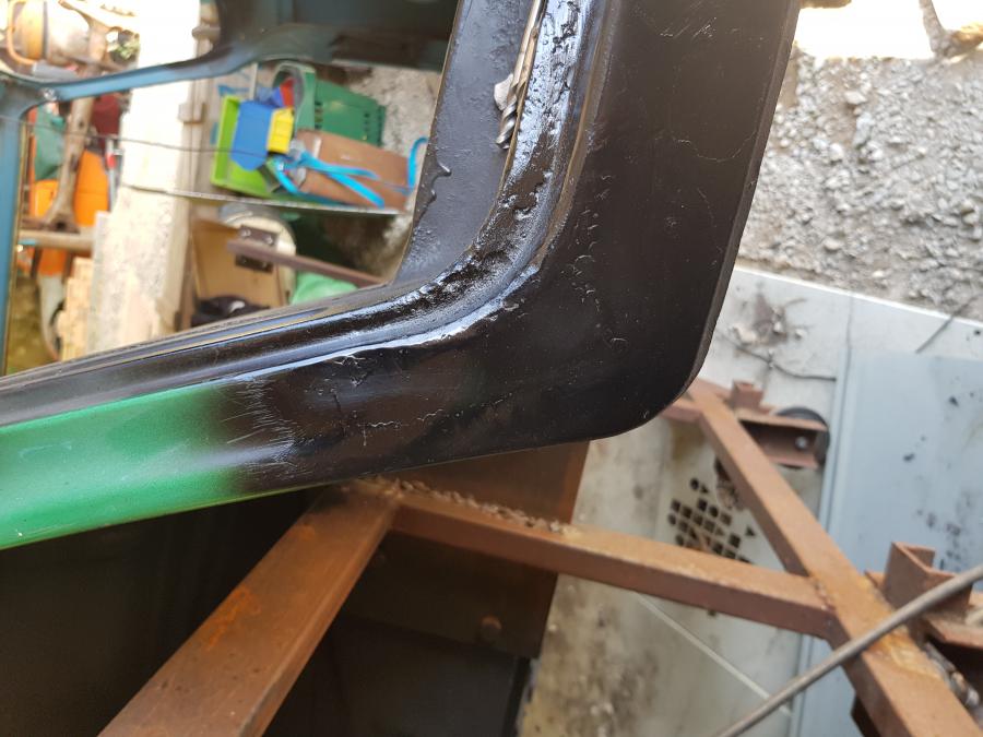

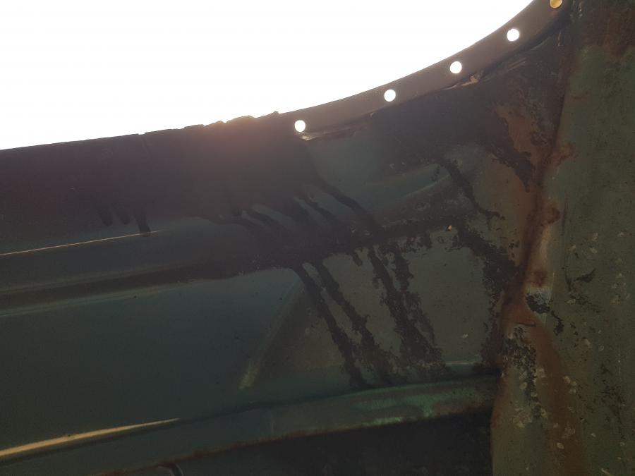

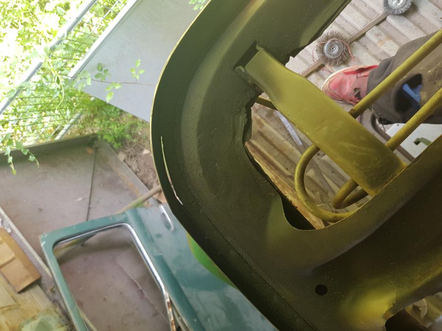

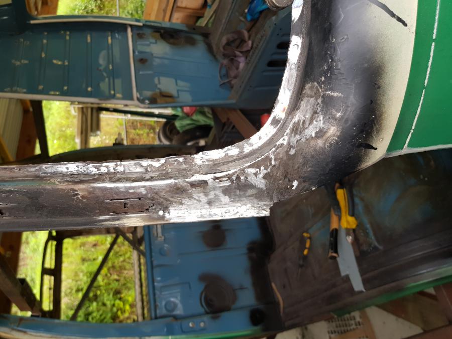

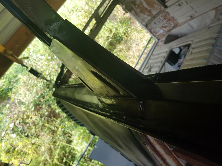

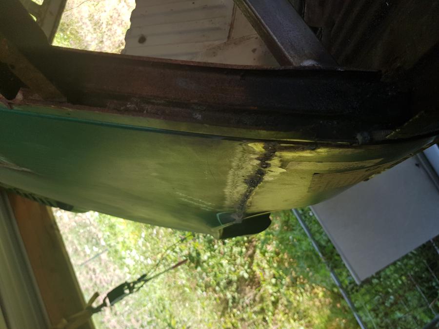

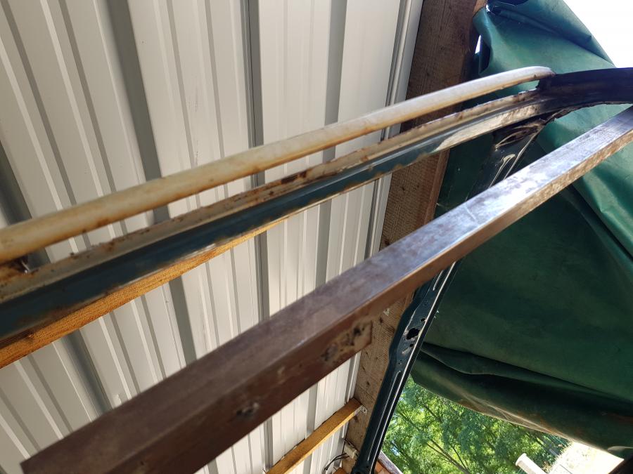

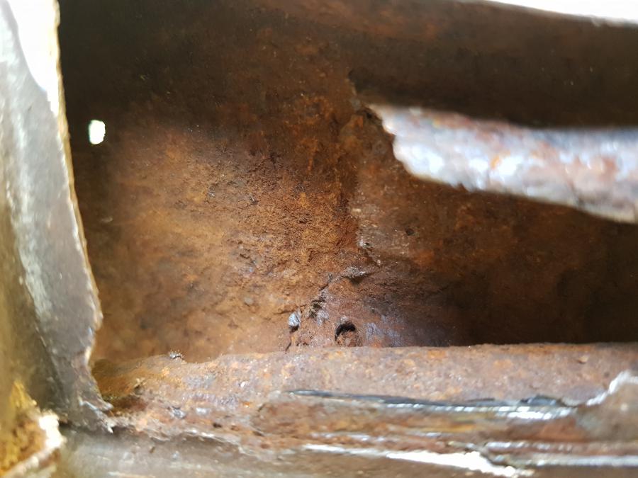

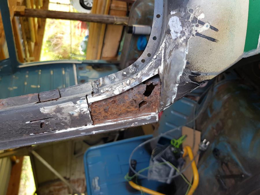

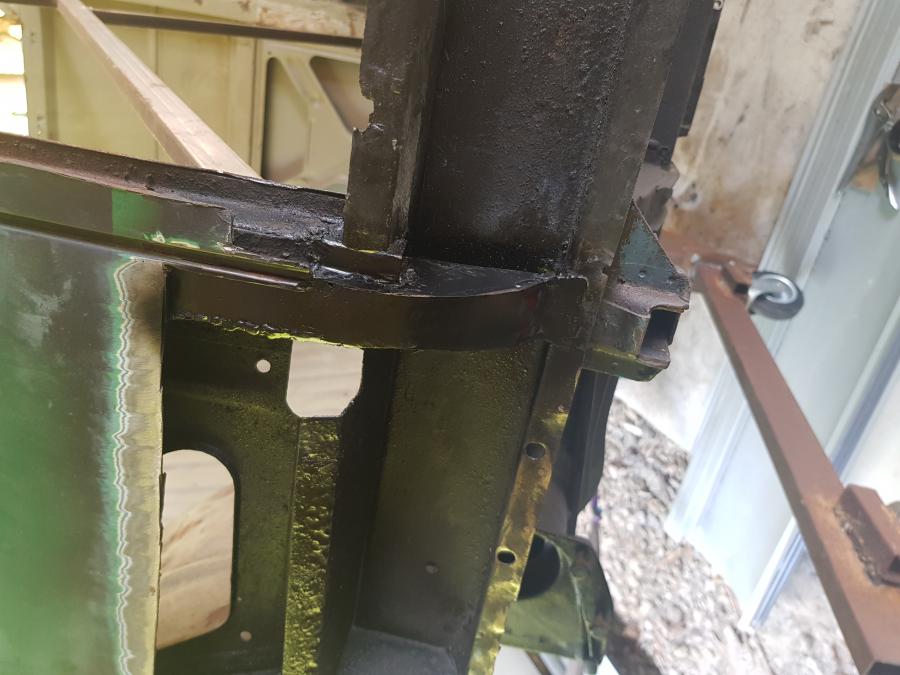

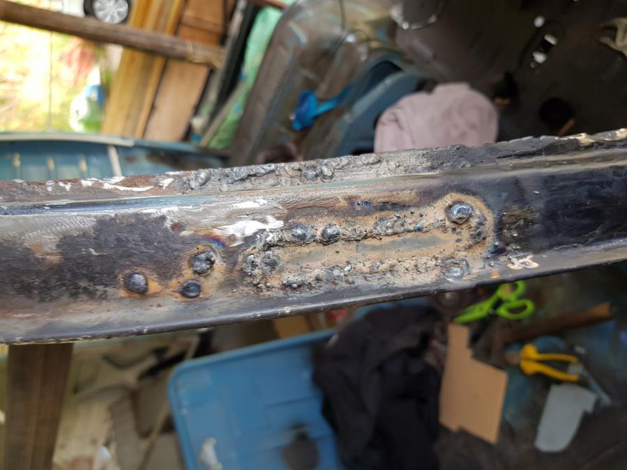

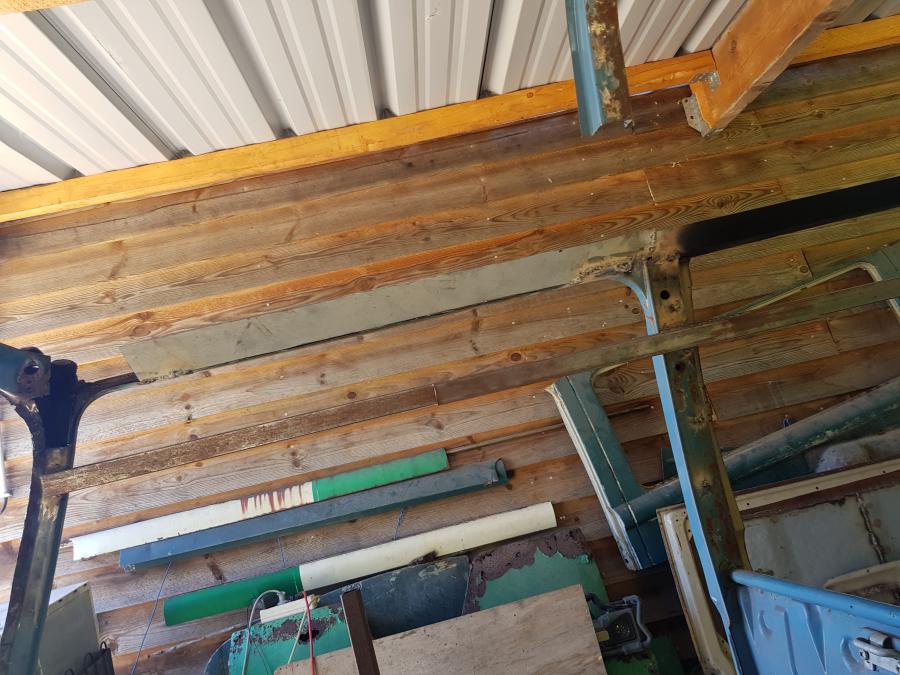

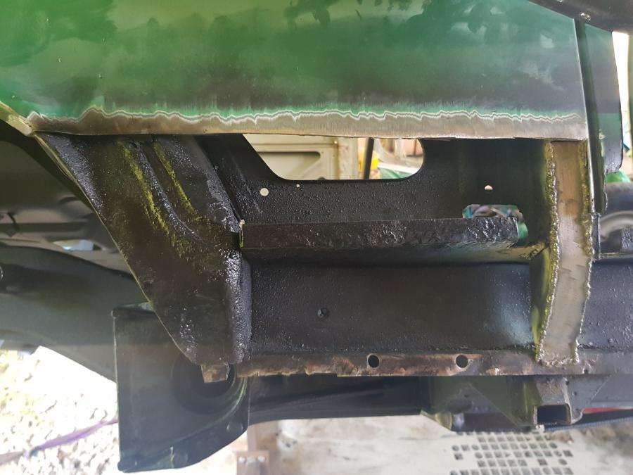

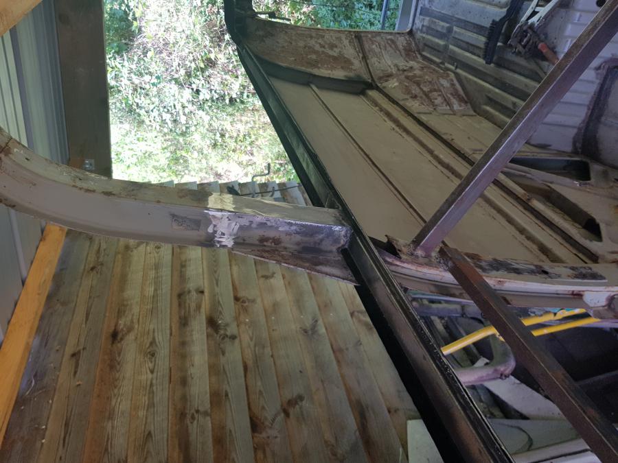

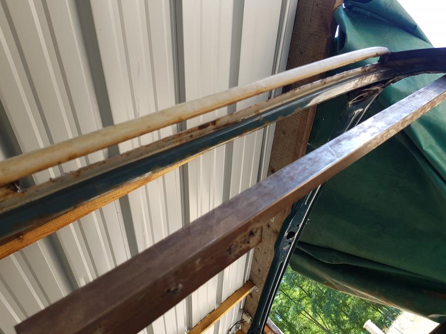

Pfiouu!!! Le montant est très attaqué là !! Tu vas le sauver ou le remplacer ?
Messages : 1064
Re: HIgh roof 76

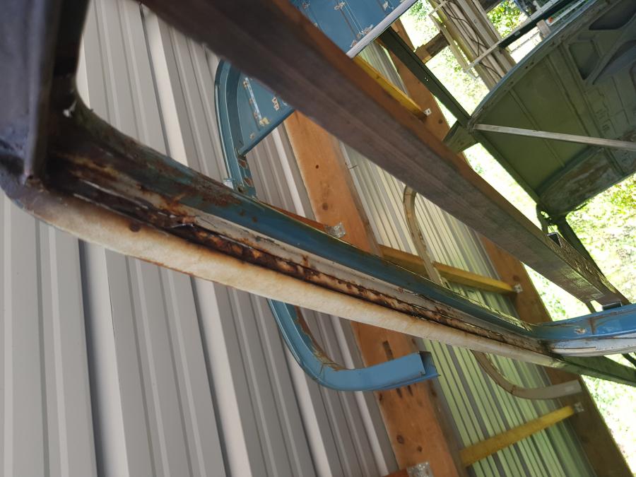

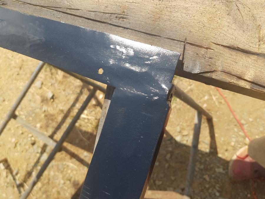

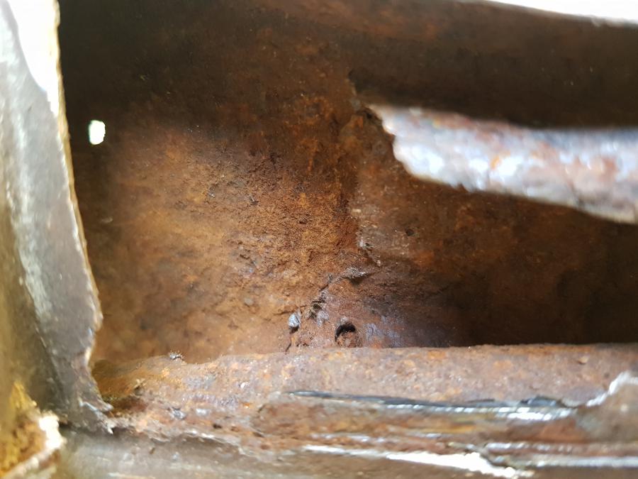

Oui je sais bien qu'il est très attaquer mais percer à l'intérieur qu'à un seul endroit donc je pense le sauvais et après trous de carotte côté habitacle à 2 ou 3 endroits avec bouchons et on balance du convertisseur de rouillé vu que beaucoup de rouillé de surface quand même et du corps creux par dessus
Messages : 1064

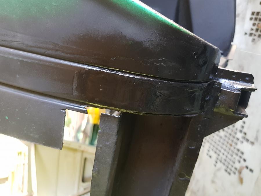

Re: HIgh roof 76

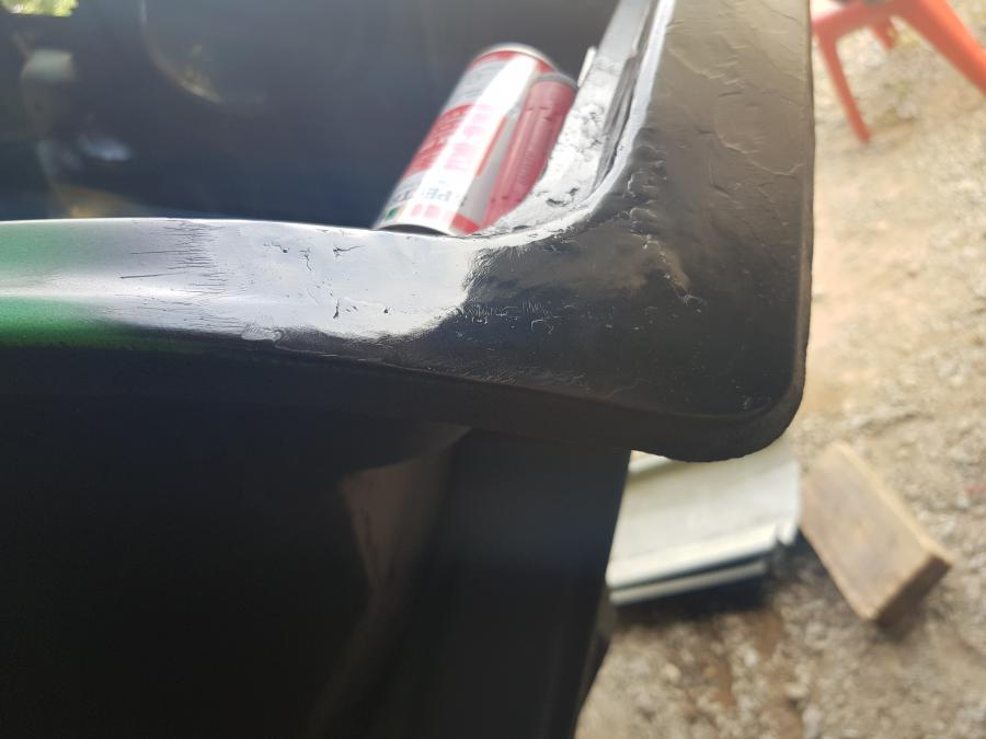

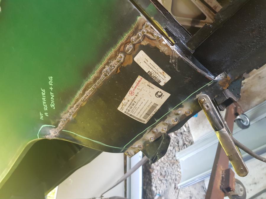

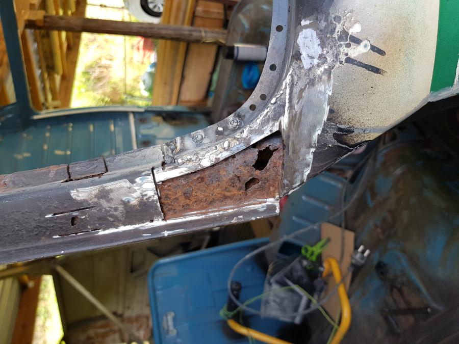

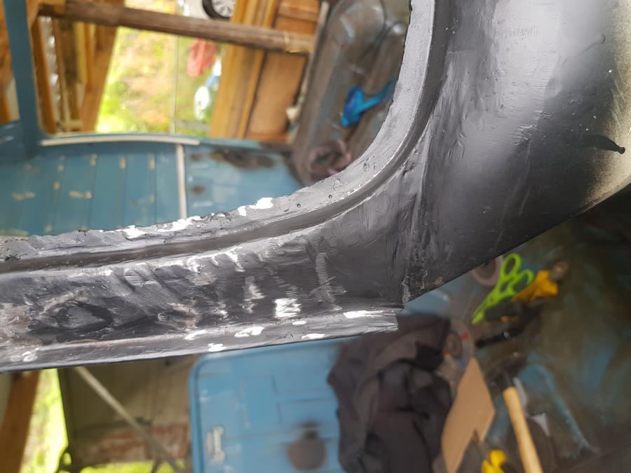

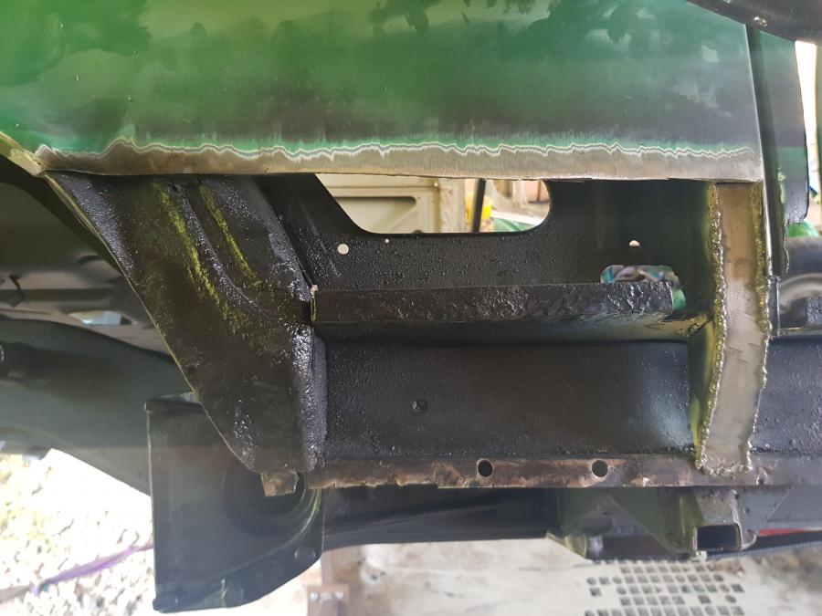

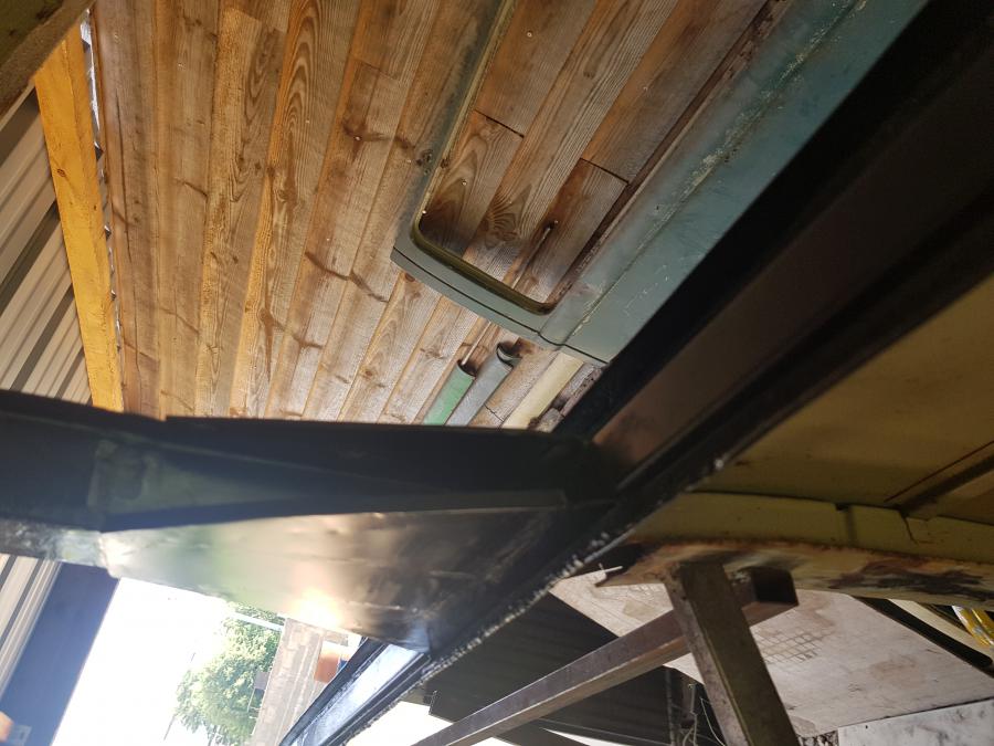

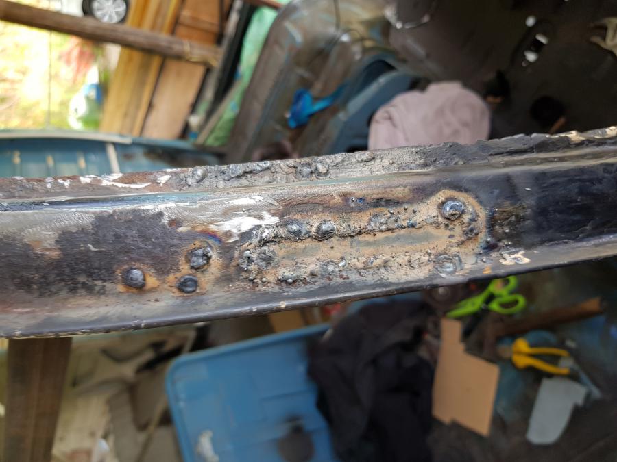

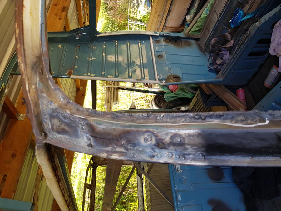

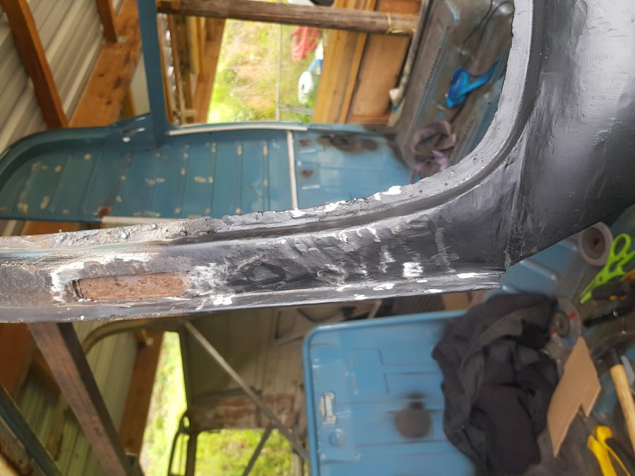

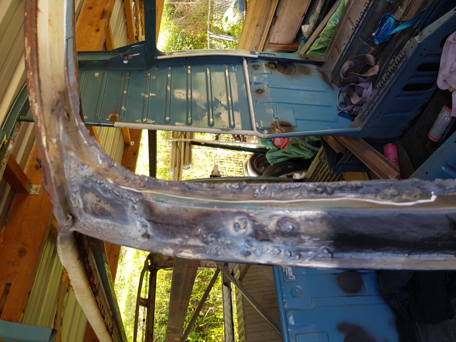

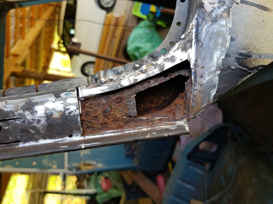

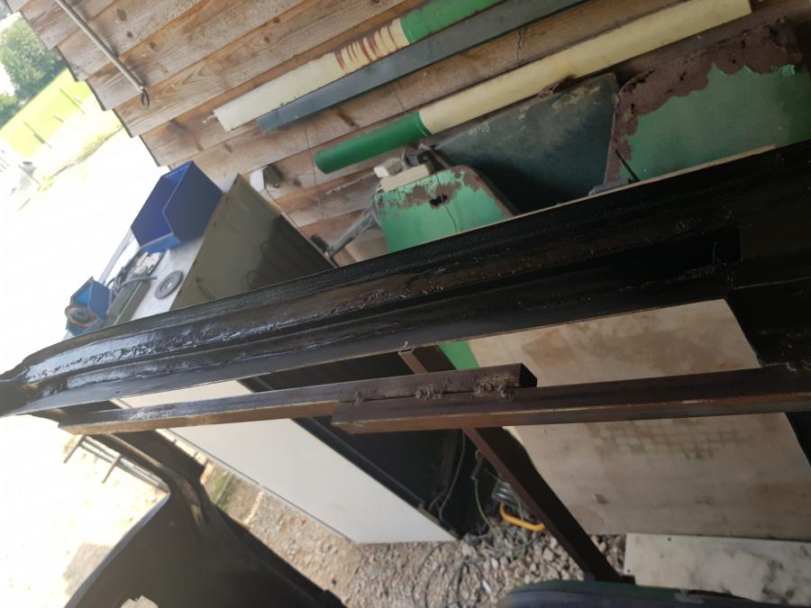

J'ai commencer à le réparer "que la partie basse pour le moment" long et fastidieux sa aurait été plus simple de le changer mais bon.. Je me dit qu'il y a juste la feuillure extérieur qui est mal en point donc rien d'infaisable
Re: HIgh roof 76

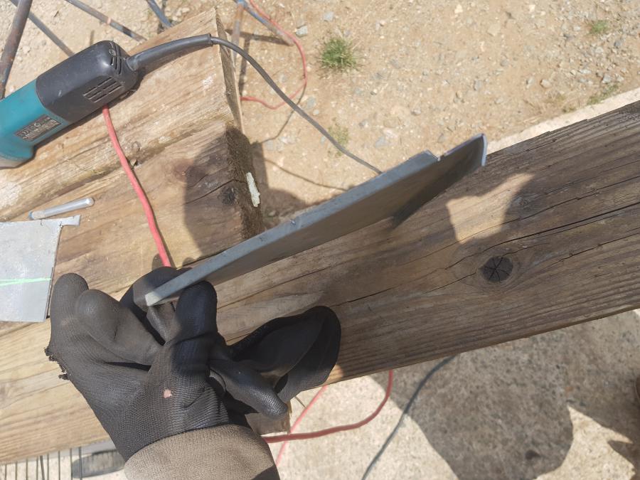

Bien récupéré, et sinon, ta petite meuleuse pneumatique,c'est une pas cher si je me trompe pas? ca fonctionne bien ? Tu trouves où les abrasifs? Sur le net?
Messages : 1064
Re: HIgh roof 76
Non je nai pas de meuleuse pneumatique mais je dégrossi à la grosse meuleuse et après lime pneumatique oui je trouve les abrasifs sur internet oui c'est du bas de gamme mais va très bien pour mon utilisation en plus elle est maniable et pas trop encombrante donc bien utile pour certaine zone apres c'est pour fignoler car faut pas qu'il y est trop car les abrasifs on une duree de vie limité vu que son des bandes collés elle cede souvent a cet endroit la quand elle sont usés

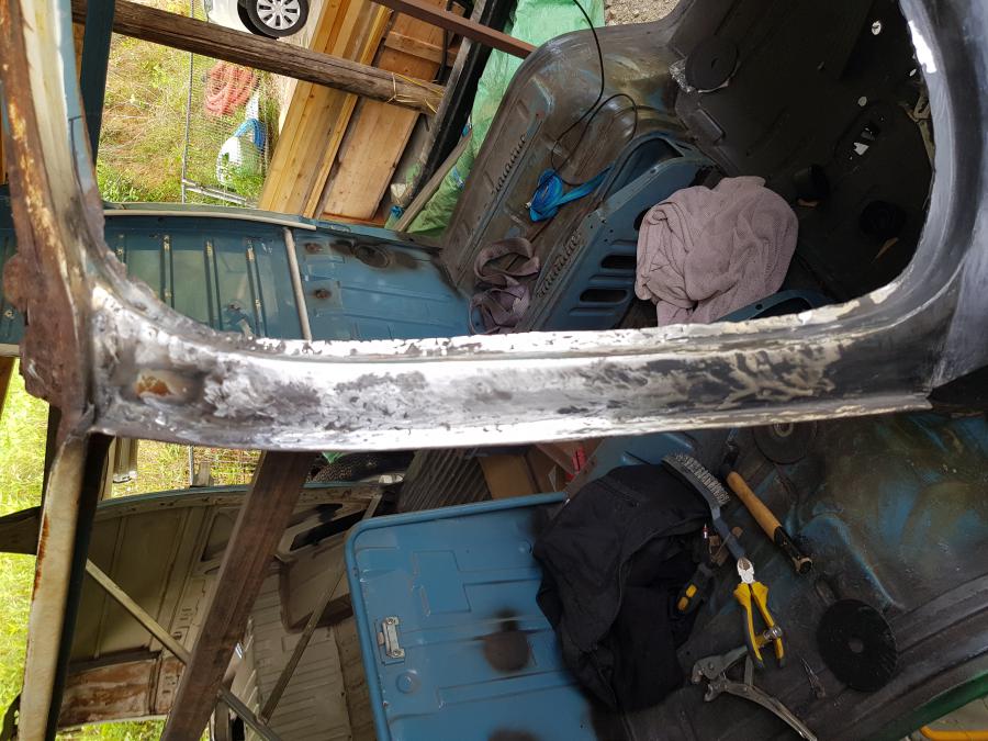

Je viens de commander une mini ponceuse en diam50 la en pneumatique on va voir mais sa va pas mal dans l'ensemble jai bien réavancer sur le montant ojd les photos suivront demain

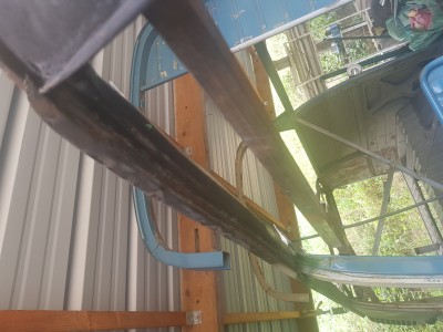

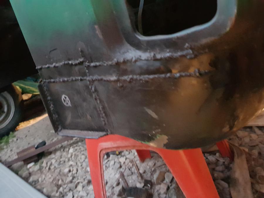

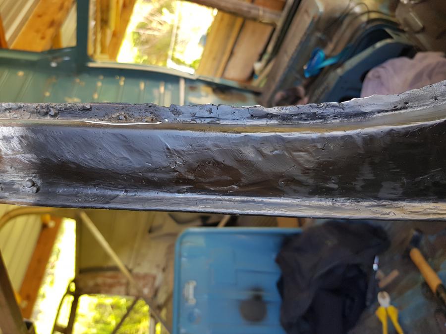

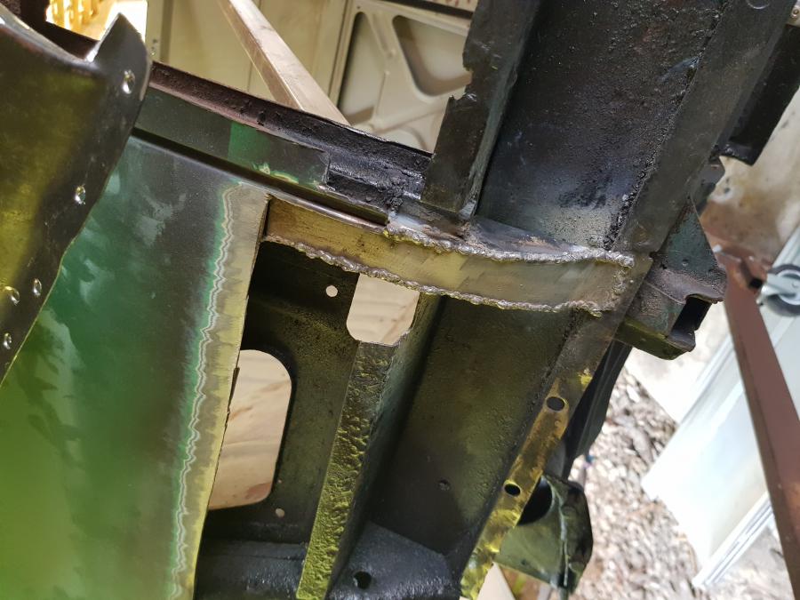

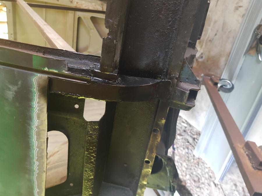

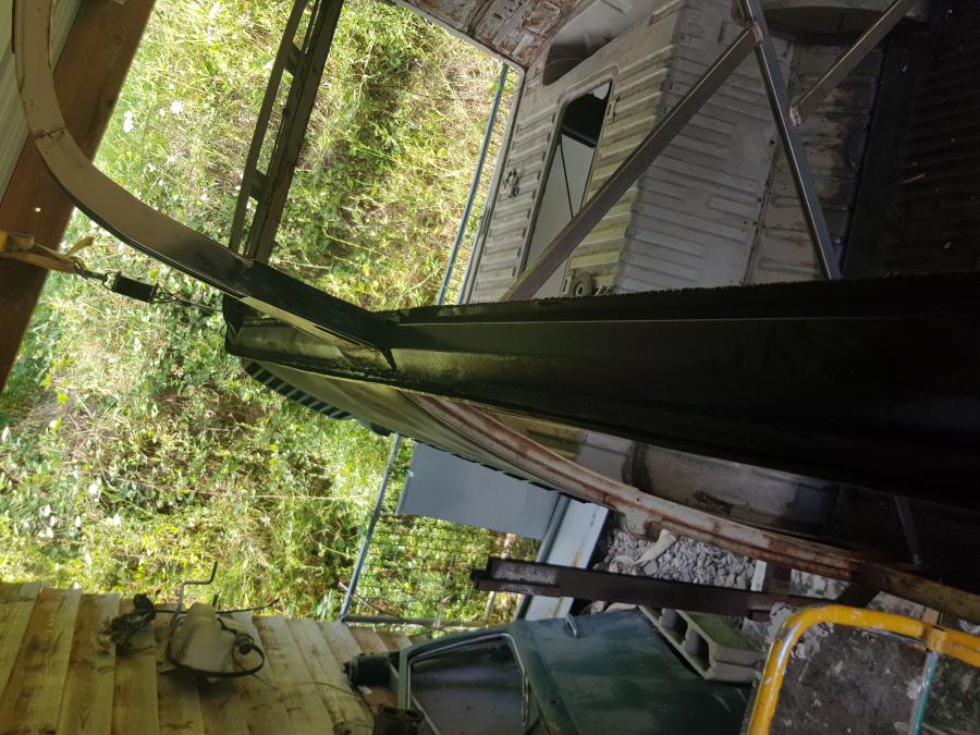

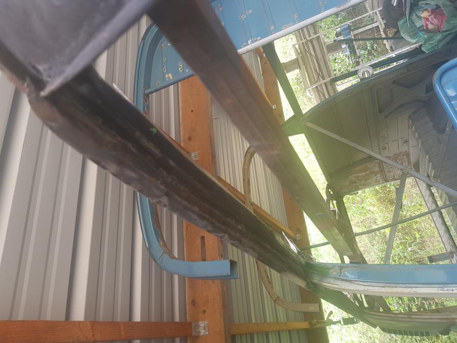

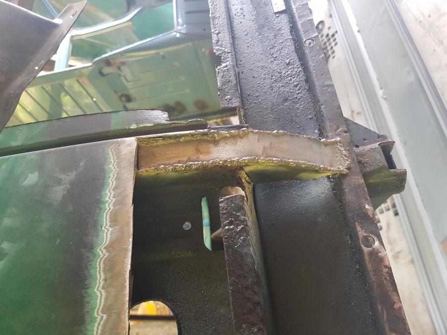

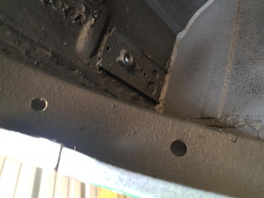

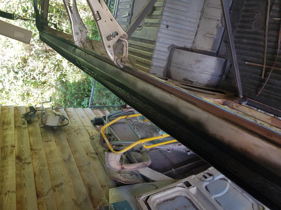

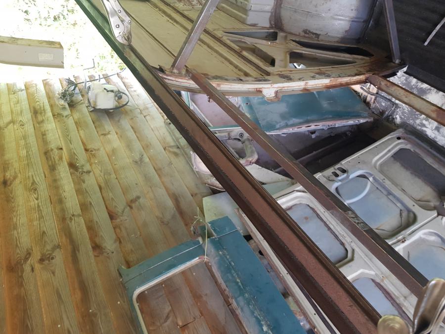

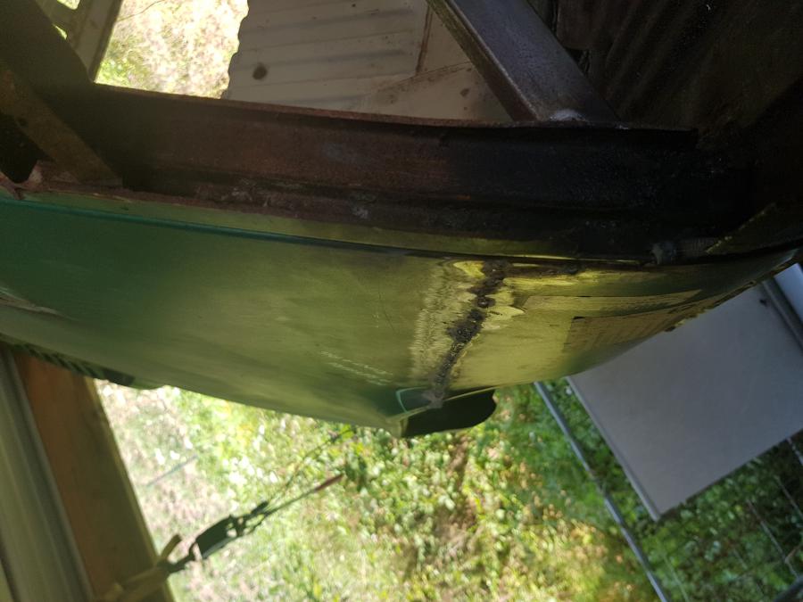

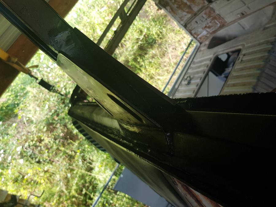

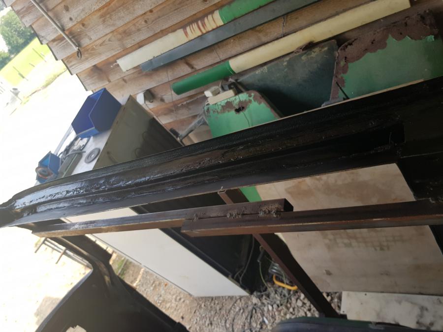

Sa avance sa avance montant presque fini encore un peu de meulage et soudure et ce sera bon
Messages : 1064
Re: HIgh roof 76

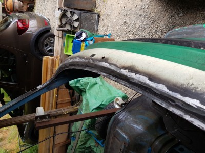

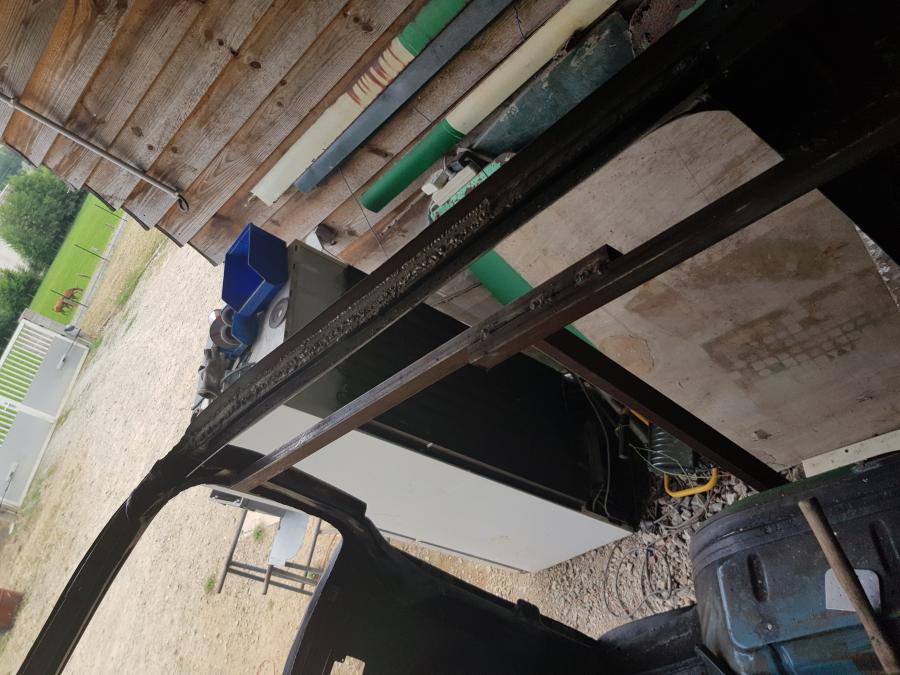

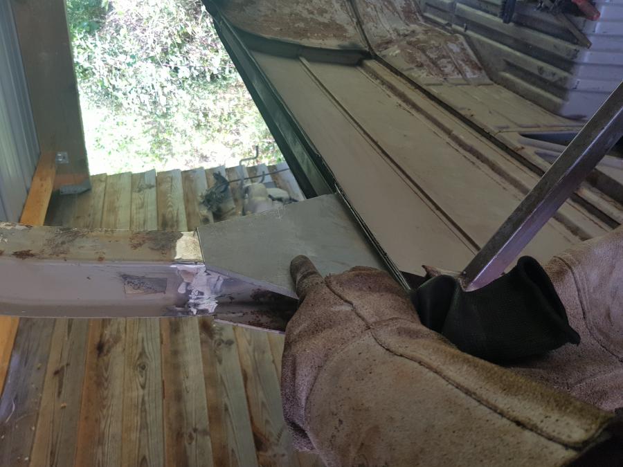

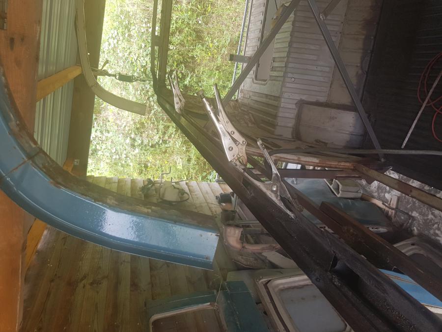

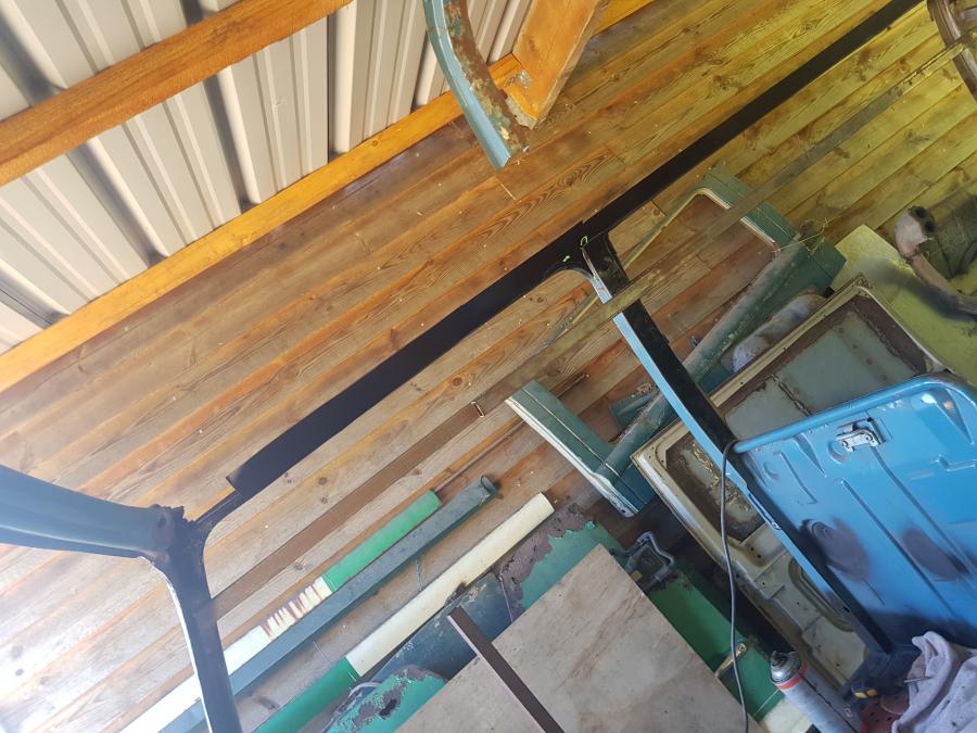

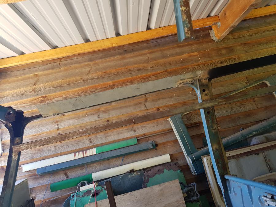

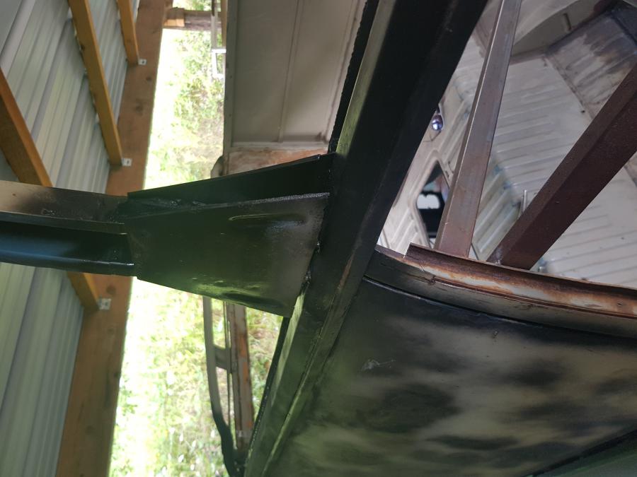

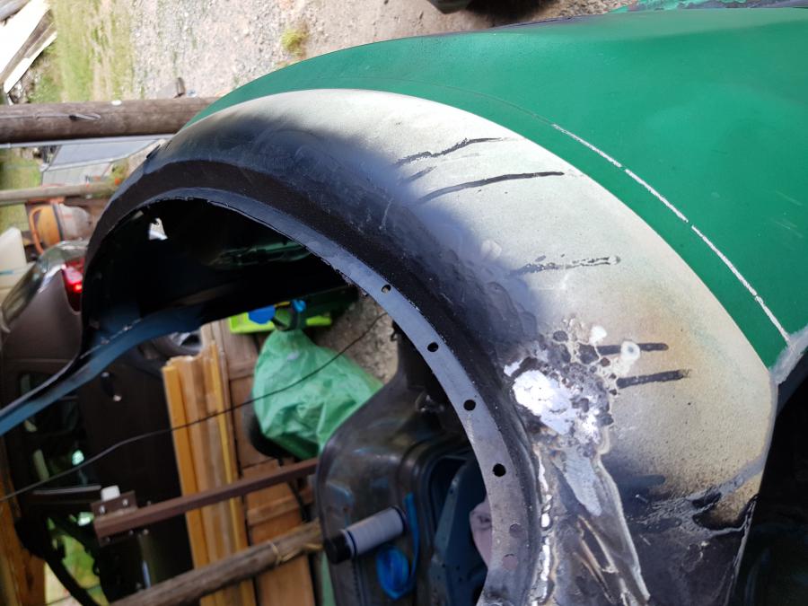

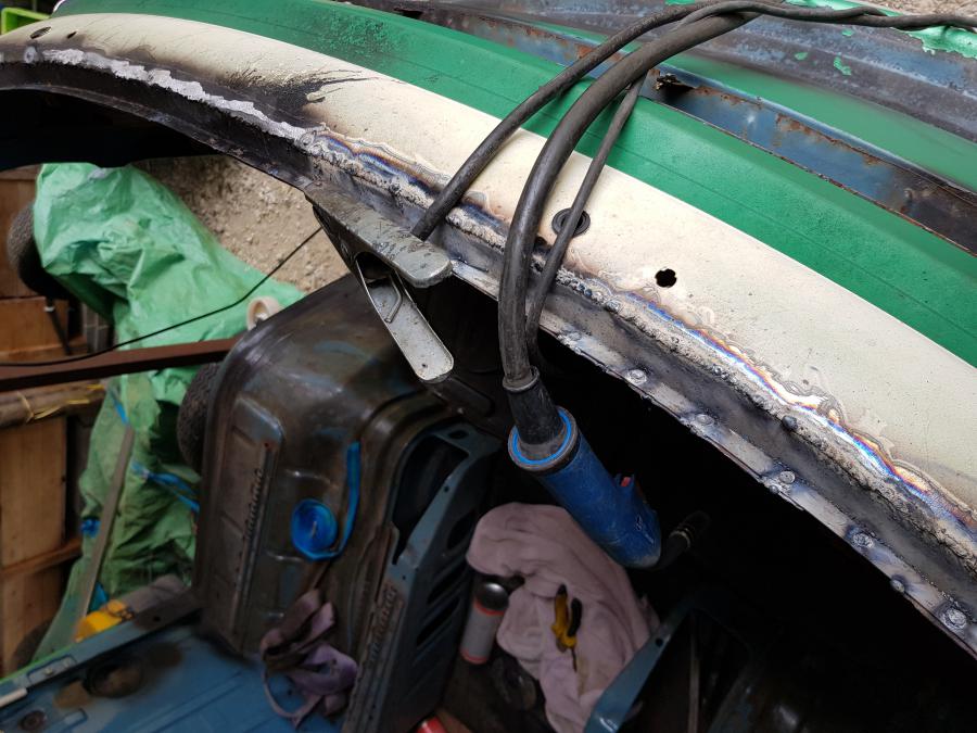

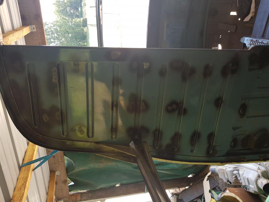

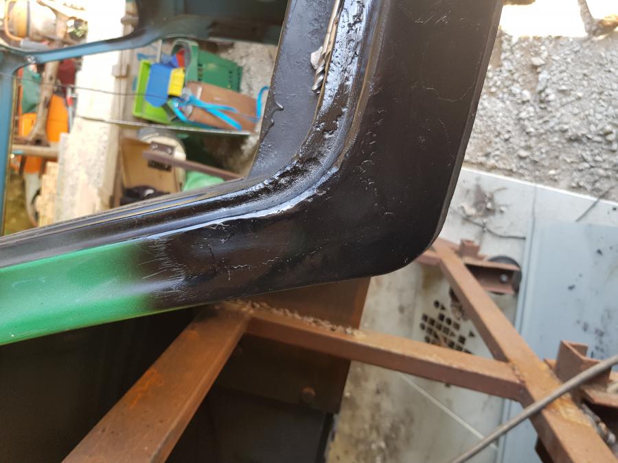

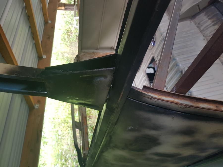

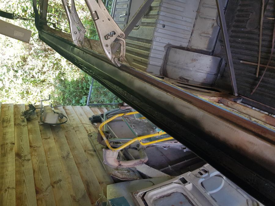

Un petit peu d'avancement depuis la dernière fois on avance doucement mais bon sa ne recule pas
Re: HIgh roof 76
Bien bossé même si je me serais pas cassé la tête, j'aurais découpé remplacé complètement, mais bon, je me fais vieux, je deviens feneant ;-)
Messages : 1064
Re: HIgh roof 76
Bah le truc c'est que c'est une double feuillure donc pour souder celle du milieu il aurais fallu je découpe un bandeaux à chaque extrémité sur la première pour après la ressouder donc dune façon ou d'une autre c'est la merde

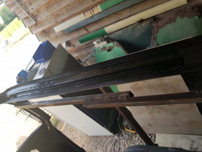

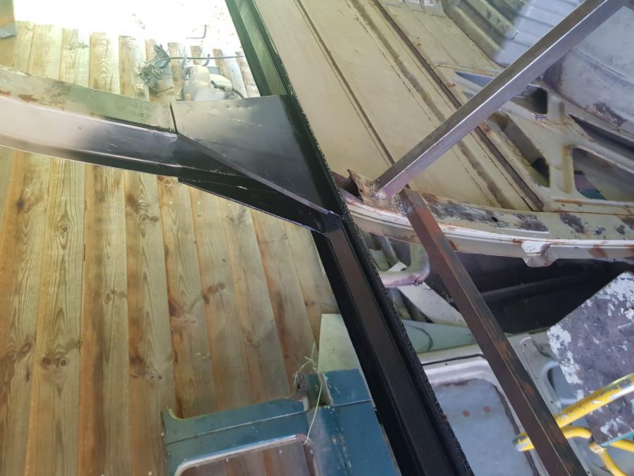

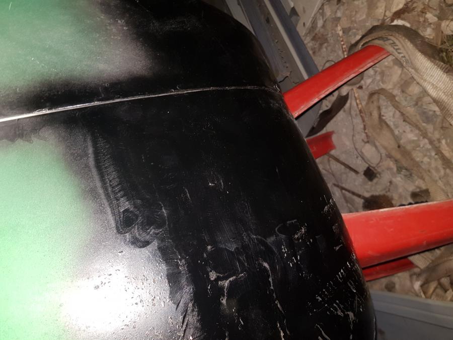

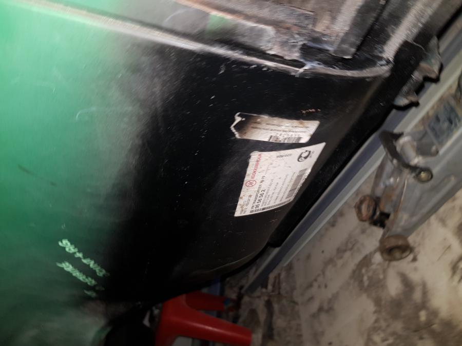

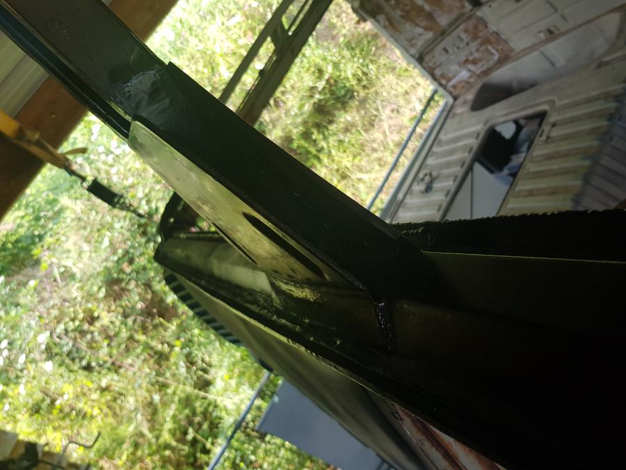

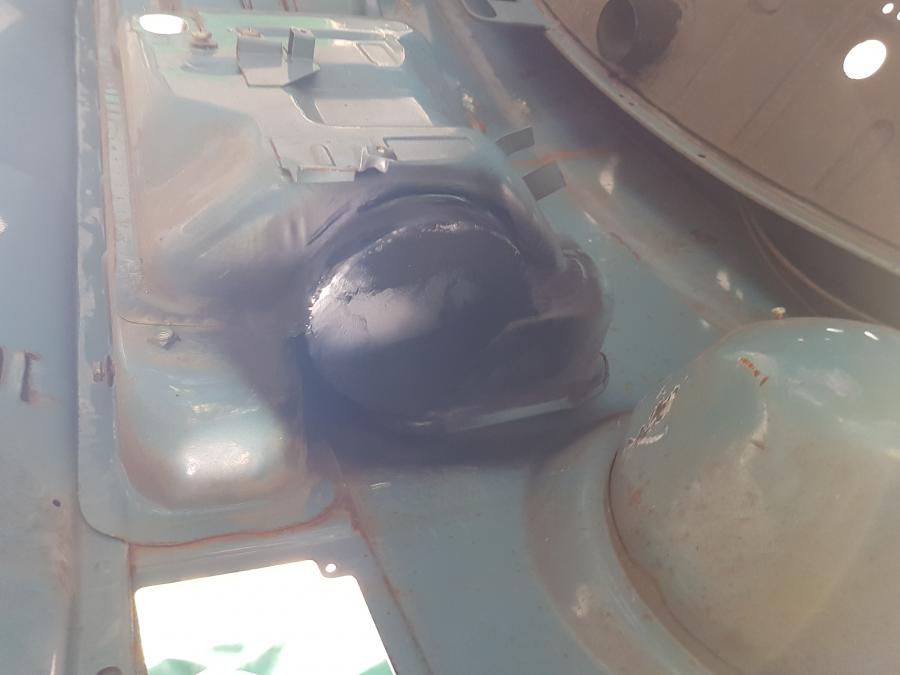

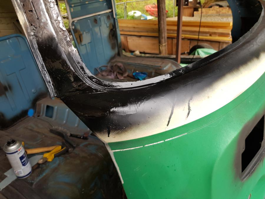

Bon on continue l'avancement doucement que ce soit sur les box de radia ou la tolerie et au retour de vacances on commande 2-3 durites un disque d'embrayage on modifie le réservoir etc et on verra ce qu'il reste en fond dispo pour démarreur amortos

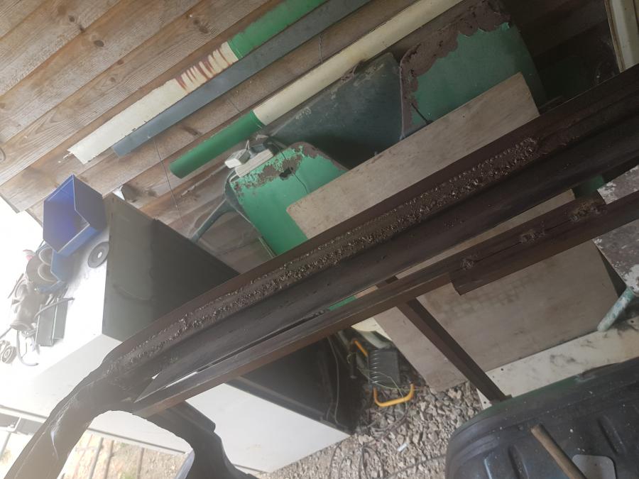

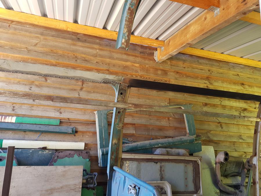

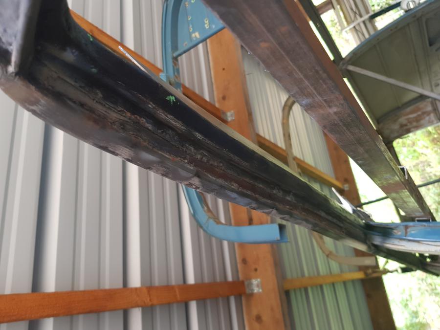

J'ai regarder pour commander des montant de toit chez serial mais 49J de délai donc je vais en refaire former a la boite de pliage pas loin de chez moi

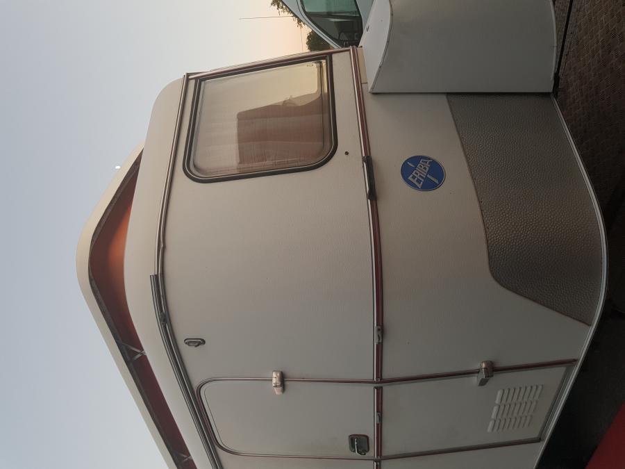

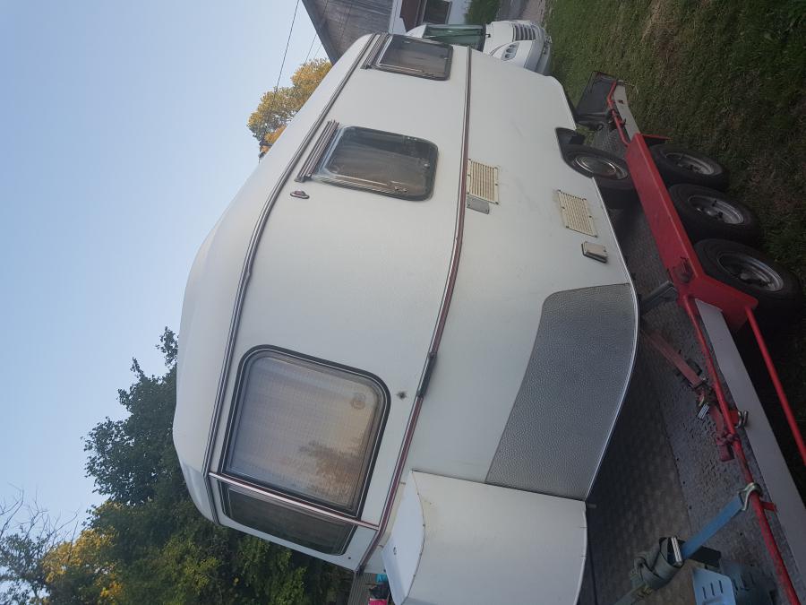

et pour finir J'ai acheter une eriba toinette pour les vacances camping et mettre dans le prolongement du bus de 1976 comme le bay
