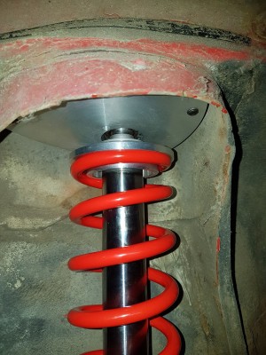

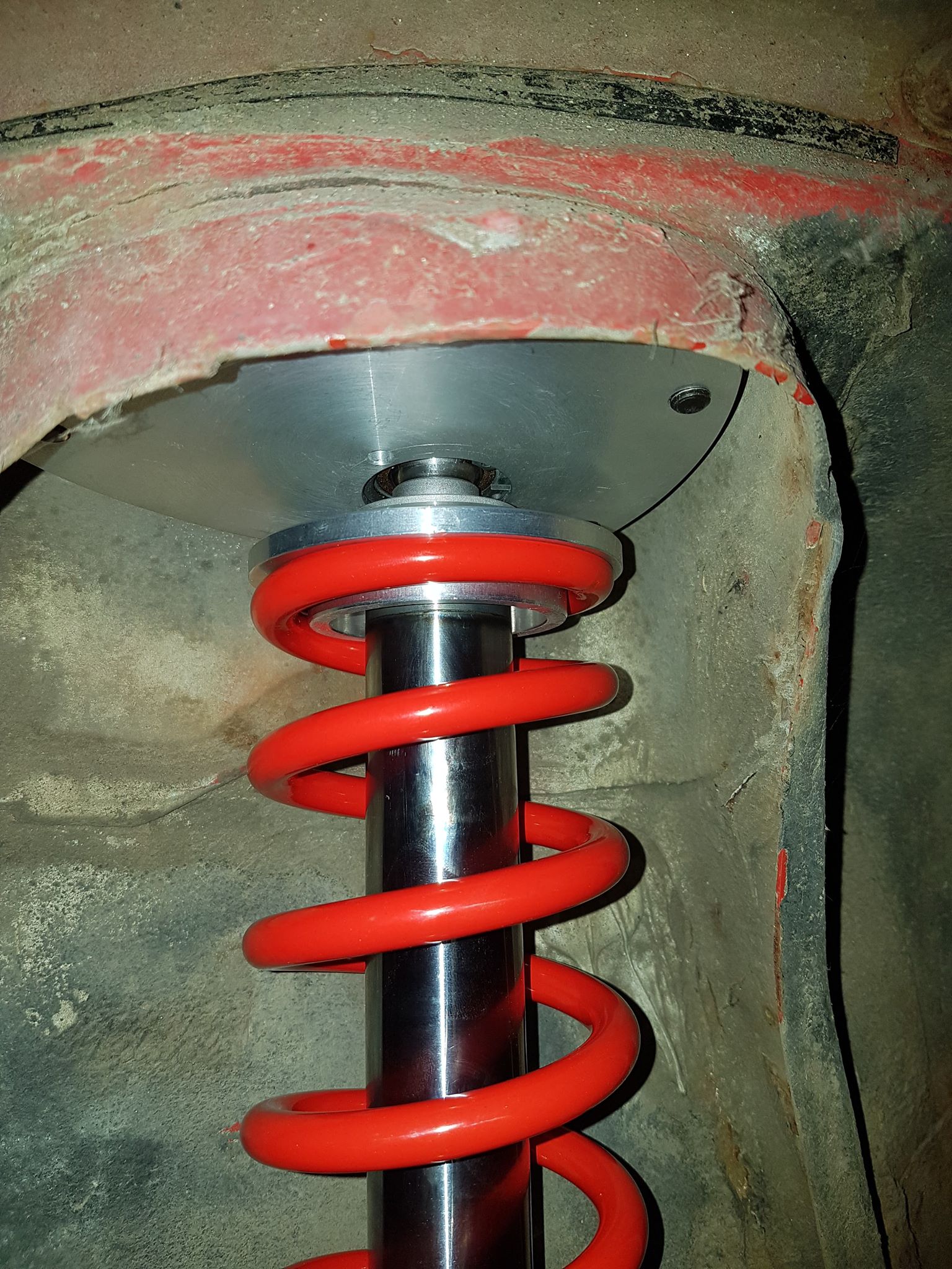

Tu as choisi quoi en dureté de ressort?
Re: Alex's 1303
35 kg

Beau boulot sa petit à petit sa prend forme tu as quoi comme cartouche d'amortisseur avec le kit fileté ? Ta raccourci les jambes de forces ?

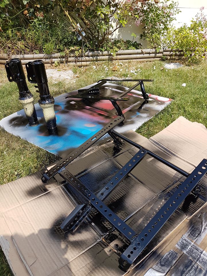

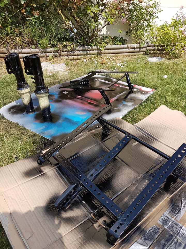

Super boulot faut que je me fasse les mêmes support pour les sièges :thumb:

vwcab1302german a écrit :Beau boulot sa petit à petit sa prend forme tu as quoi comme cartouche d'amortisseur avec le kit fileté ? Ta raccourci les jambes de forces ?
Bistein B6
Non elles ne sont pas raccoucies

Au final ça revient à combien de faire des combinés comme ça ?

Alex te dira mieu que moi mais je pense dapres ce que jai cru voir ailleur qu'avec 350e tu t'en fais en comprenant la cartouche etc
Re: Alex's 1303
90 balles de filtages
300 de ressorts et coupelles
250 d'amortos
+ les pcs usiné en haut
+ les coupelles alu décalées
Messages : 1064
Re: Alex's 1303
Ah jetais loin du compte ..
Sa reviens au prix de fileté du commerce quoi sauf pas la même qualité de pièces

Les cartouches Bilstein c'est le top.

T'es support de sièges m'intéresse tu aurais quelques photos plus détaillées merci :-D
