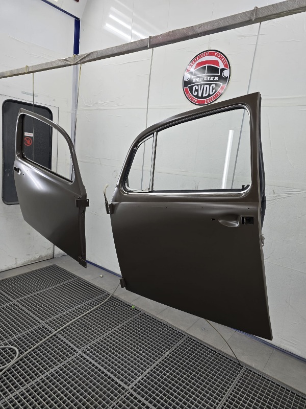

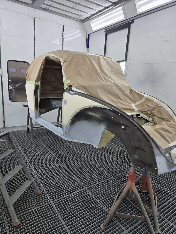

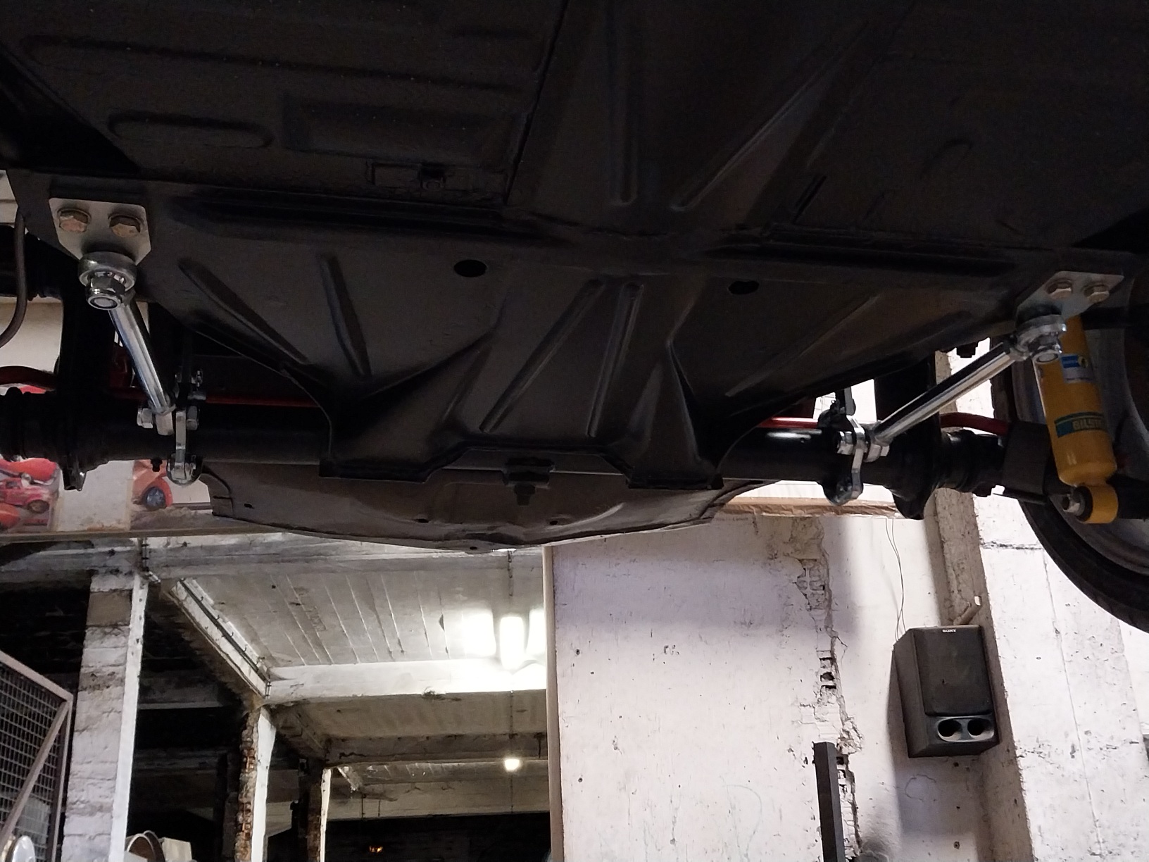

Voilà des photos chef! :D
anthony
Messages : 258
Re: La 67 d'anthony version Viking's !
Message par anthony »

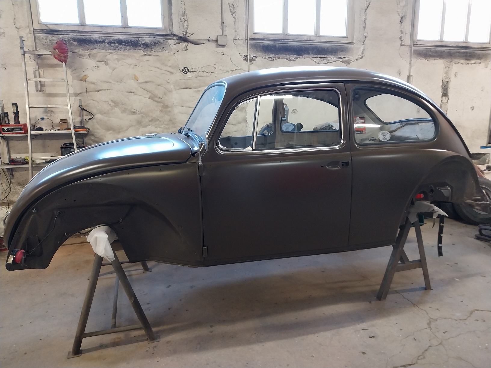

Allez hop dans la cabine !

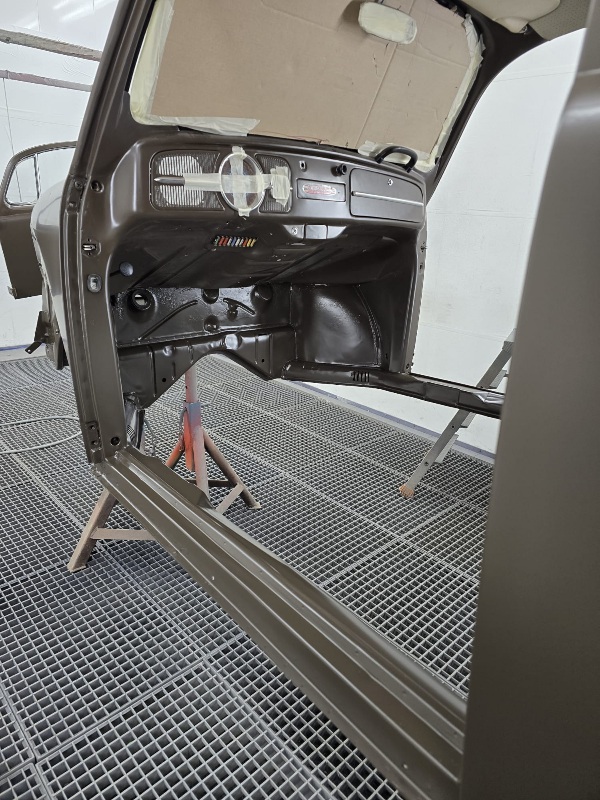

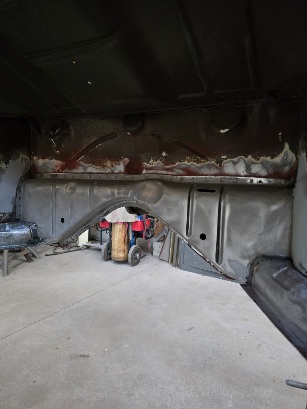

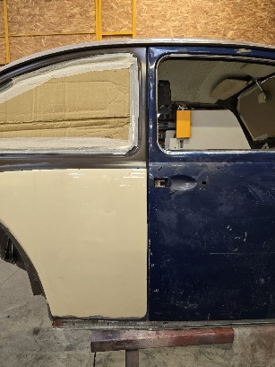

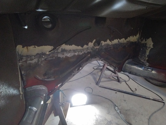

Seul le bas qui était de couleur crème à était repeint

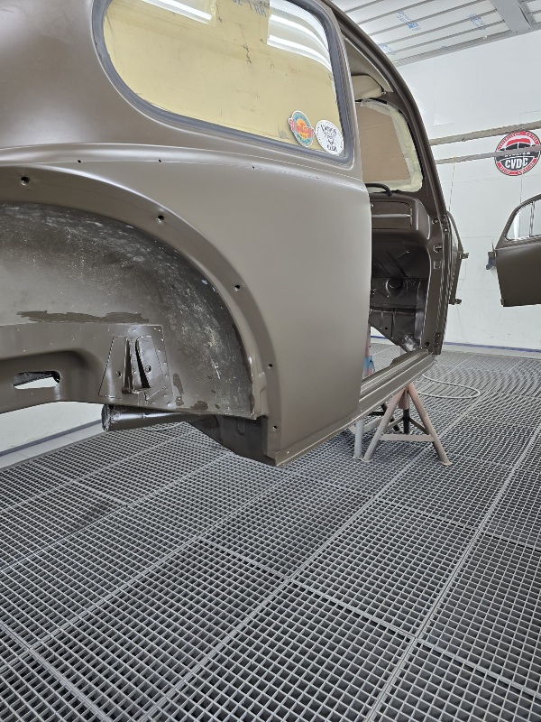

Bientôt la réunification !

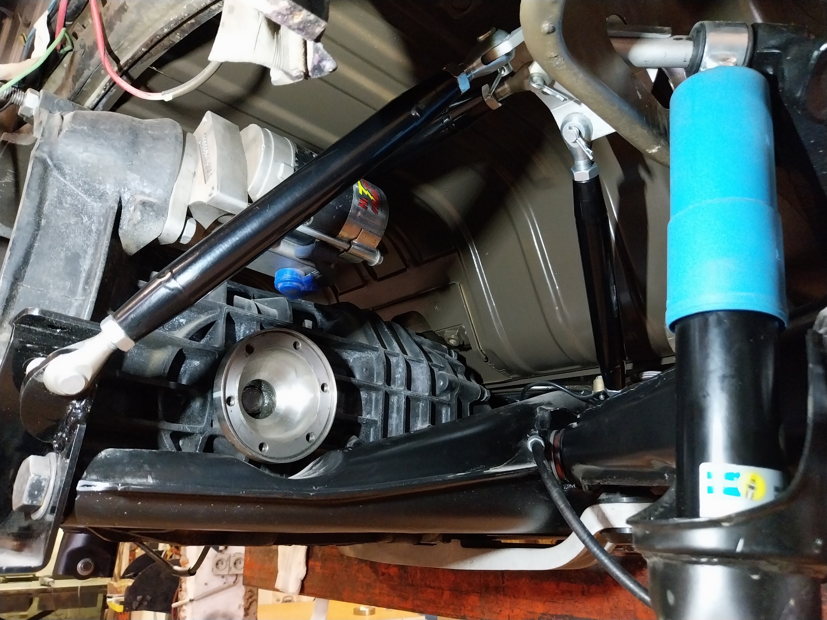

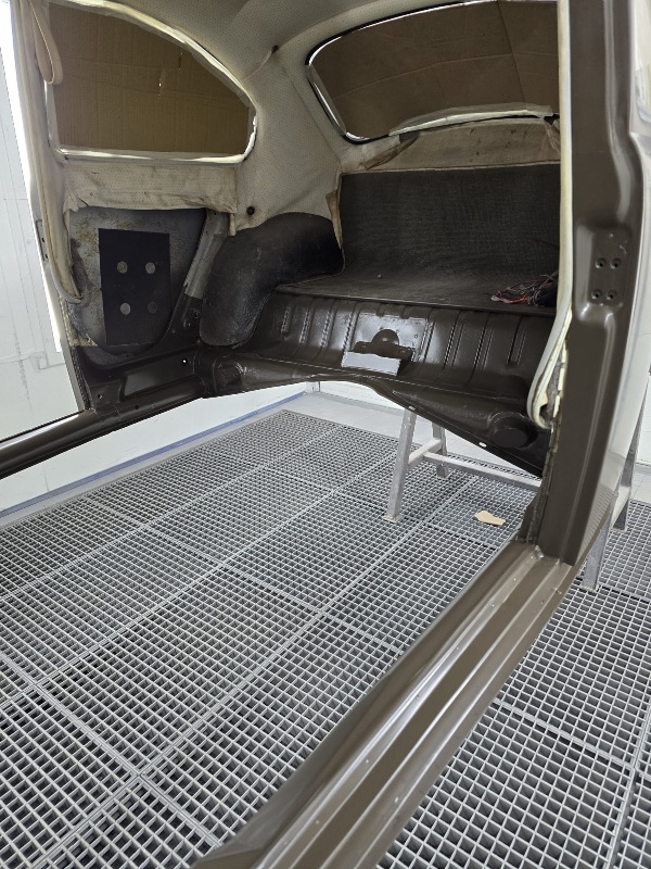

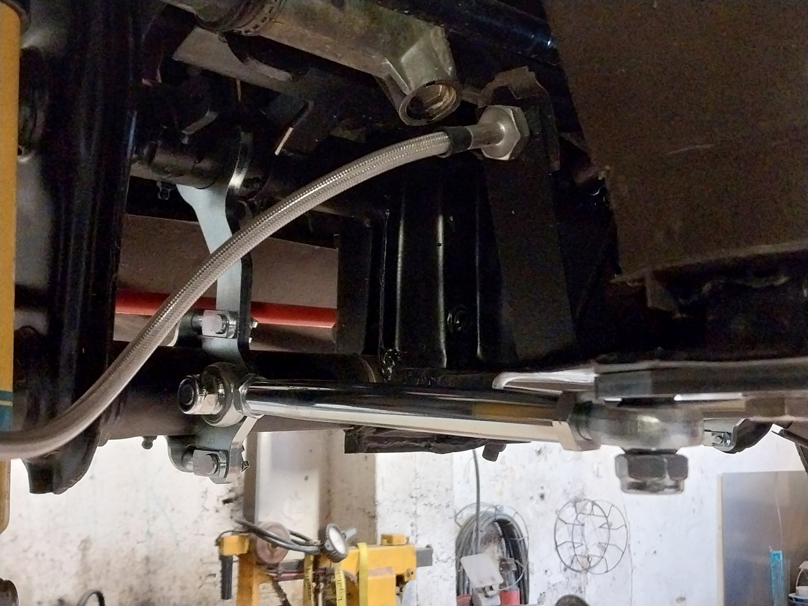

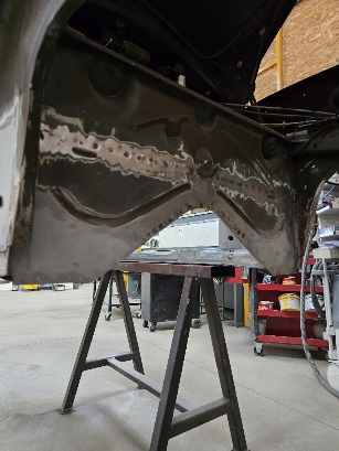

Renfort de train tafel

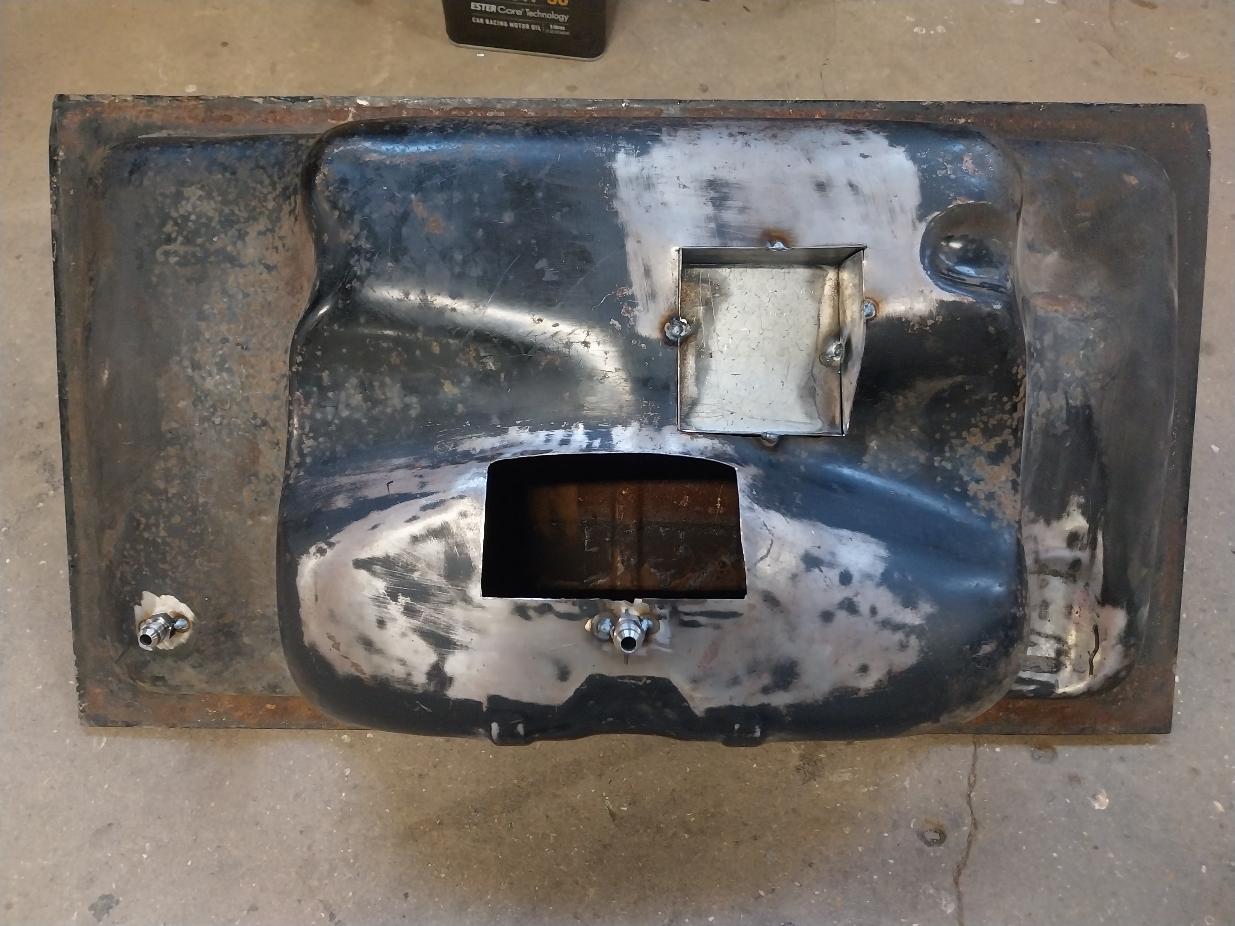

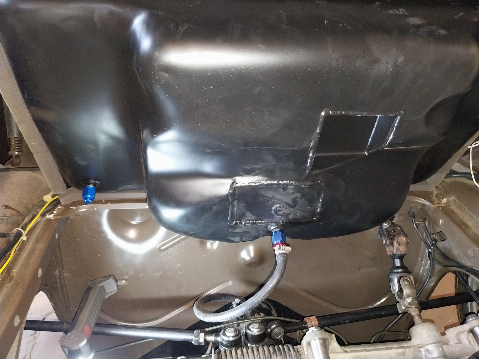

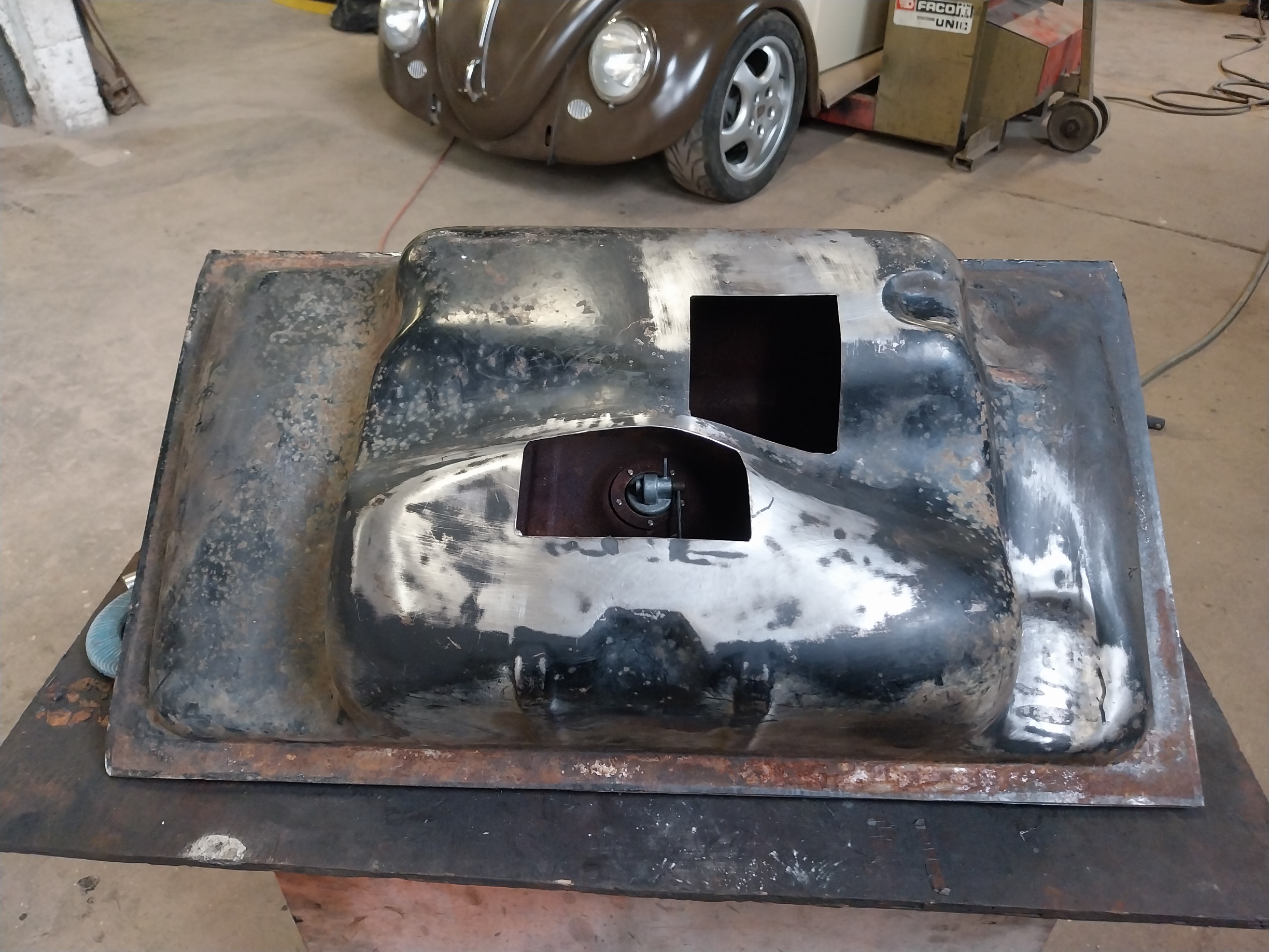

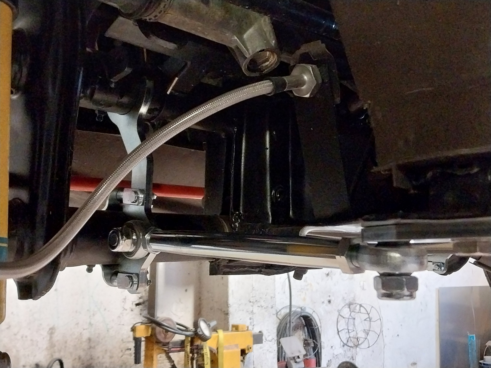

Modification du réservoir pour passage de la crémaillère

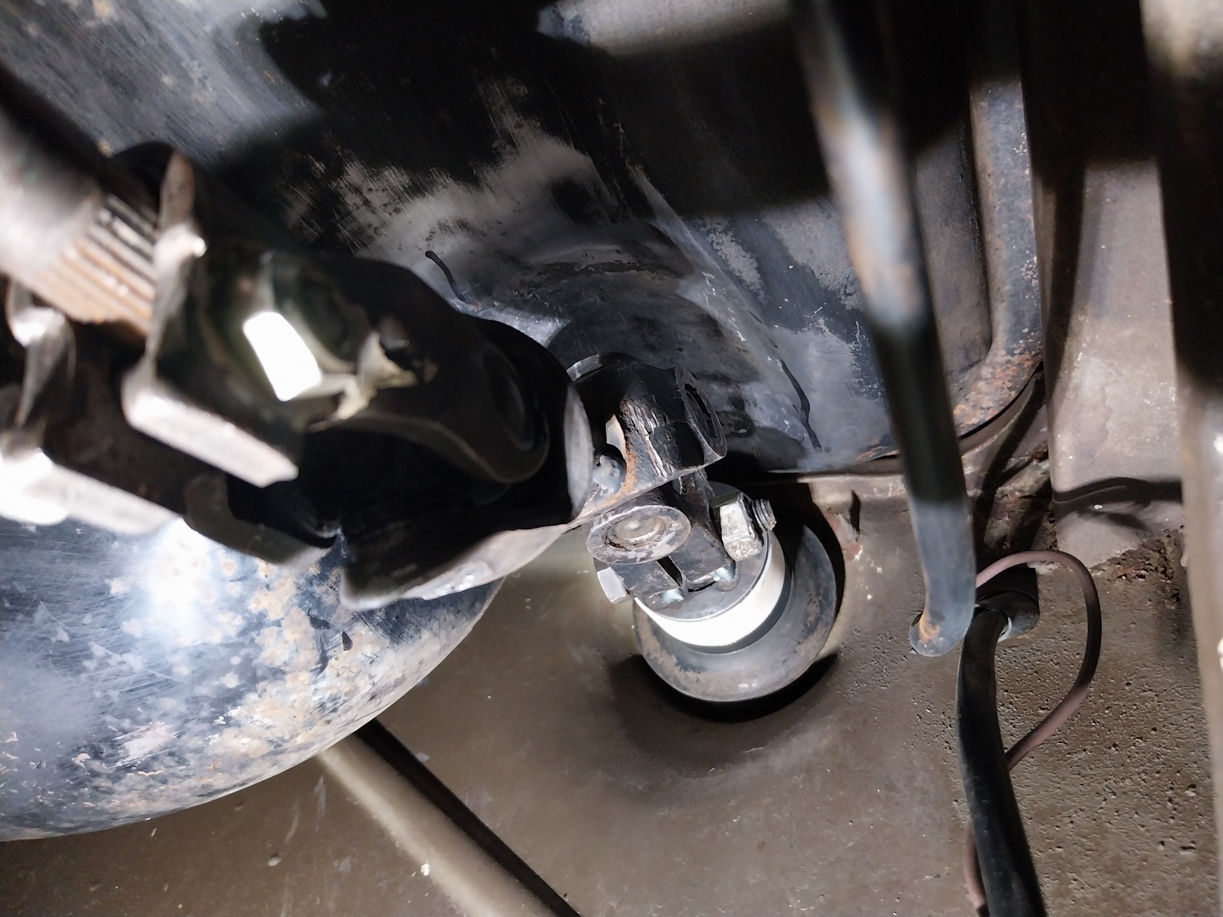

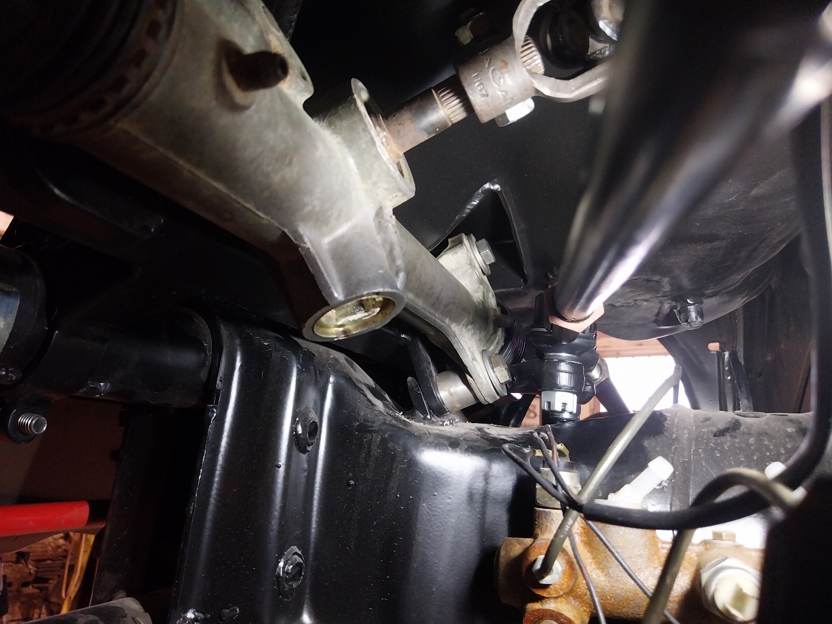

Bosselage revu pour passage du cardan de direction. C'est short!
Tout beau tout propre avec un retour pour la future injection.

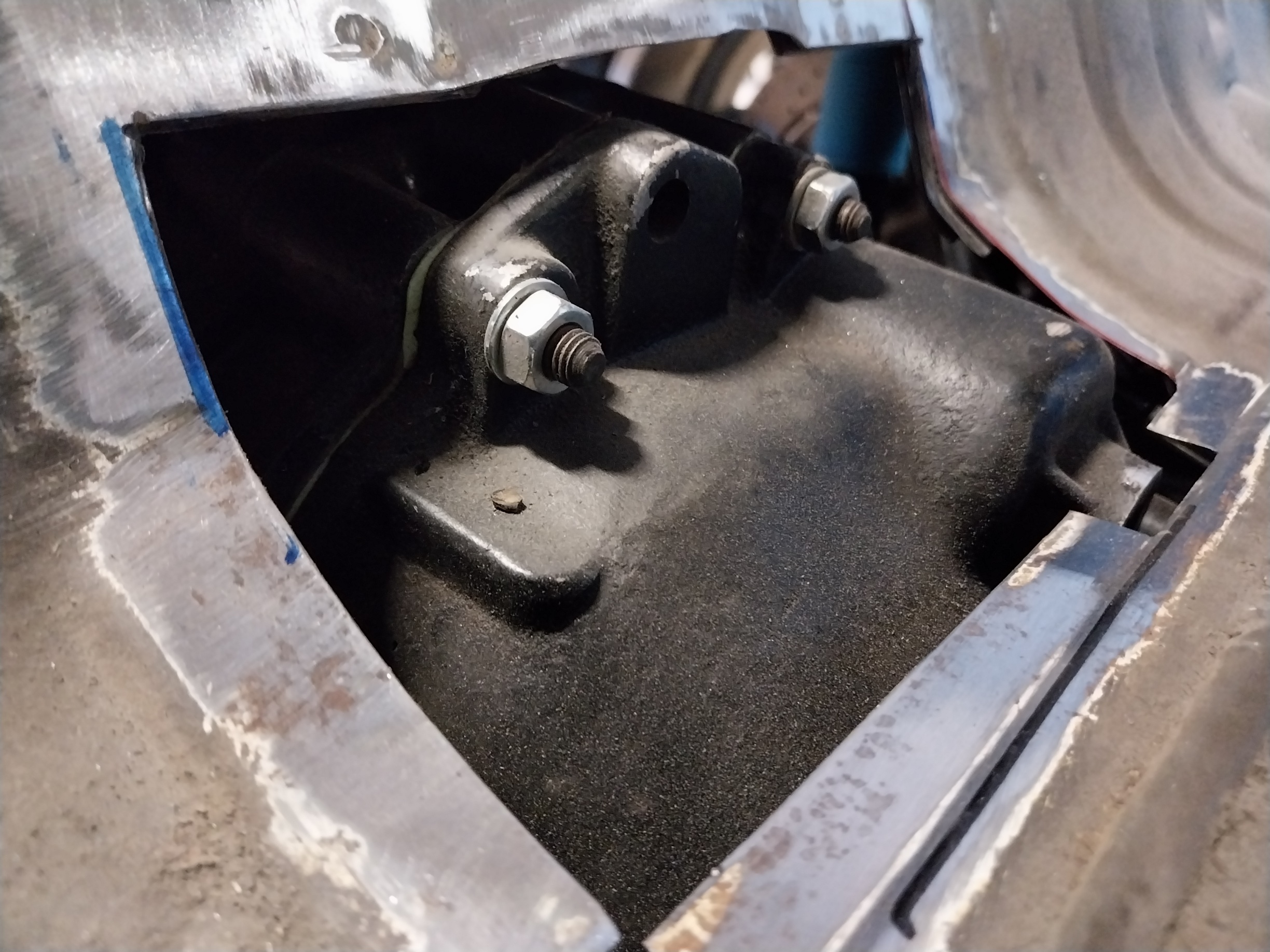

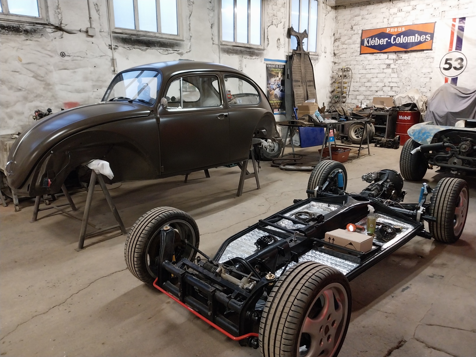

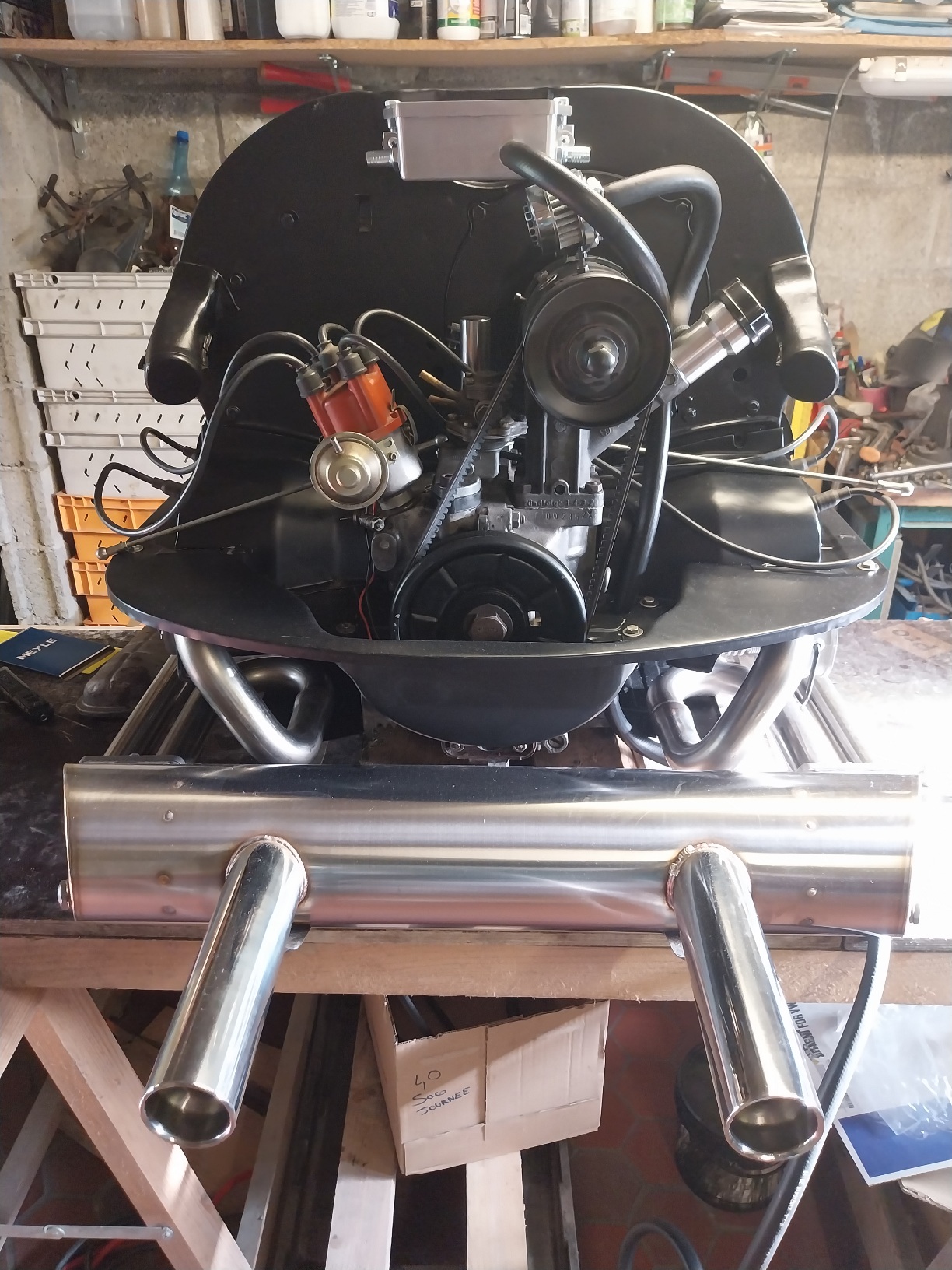

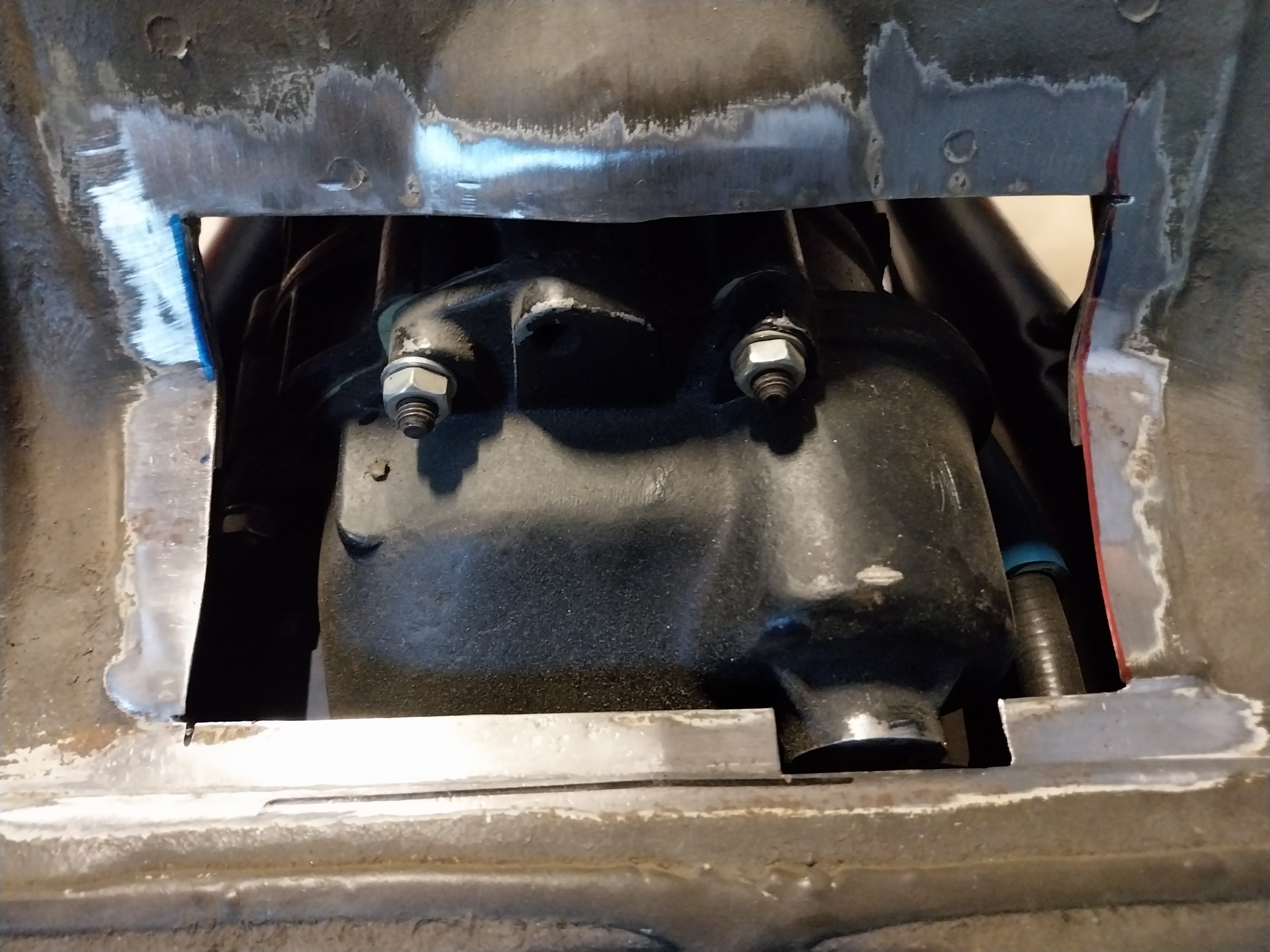

Le moulin.
Le moulin.
Accouplé à la boîte
Accouplé à la boîte
Petite entaille dans la caisse pour la boîte
